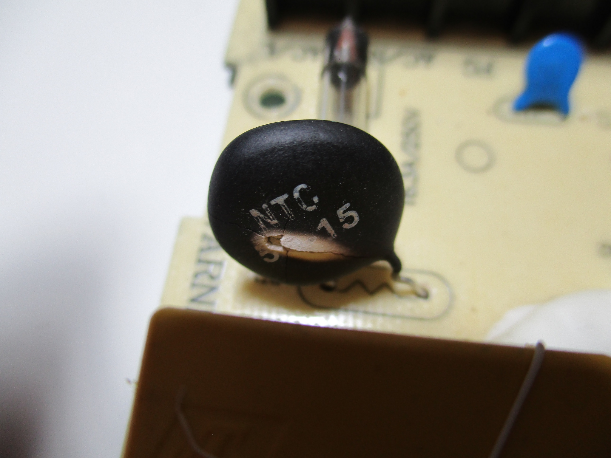

gael123 Posté(e) Février 3, 2020 Partager Posté(e) Février 3, 2020 (modifié) Salut à tous, Voila, hier j'utilise ma x5s pour un print, niquel, print fini, je l'éteins, pas de soucis, aujourd'hui je vais pour la rallumer et relancer un print, et la, c'est le drame, rien du tout, nada, walou, que'tchi, peau de balle, peanuts ... Pas de bruit, pas d'odeur... Après les classiques vérification de câblage, tout est ok, je test l'imprimante avec une autre alim, elle fonctionne, j'ai donc ouvert l'alim, et trouvé le coupable : L'alim a une semaine, elle a du tourner 10h maximum, elle fait 12v 40A, remplaçante de l'alim d'origine qui fait 12v 30A. J'ai déjà commandé une autre alim (du coup j'ai pris une 12v 50A), mais d'après vous, est ce que cela vaut le coup de remplacer la thermistance ? Je me dis que la thermistance en mode BBQ est peut être la conséquence d'un autre soucis dans l'alim. Merci à vous. Modifié (le) Février 3, 2020 par gael123 Lien vers le commentaire Partager sur d’autres sites More sharing options...

gael123 Posté(e) Février 3, 2020 Auteur Partager Posté(e) Février 3, 2020 Celle qui a claqué, c'est du noname, et celle que j'ai pris c'est du "electron", je verrais bien ce que cela donne. Pour la noname, en regardant de plus prêt, les soudures sont vraiment de mauvaise qualités, je trouvais qu'un condensateur bougeait pas mal, je le manipule légèrement, et hop je l'ai eu dans les mains, les soudures ne tiennent pas dessus , bref, je pense que c'est la cause du cramage de thermistance. Lien vers le commentaire Partager sur d’autres sites More sharing options...
