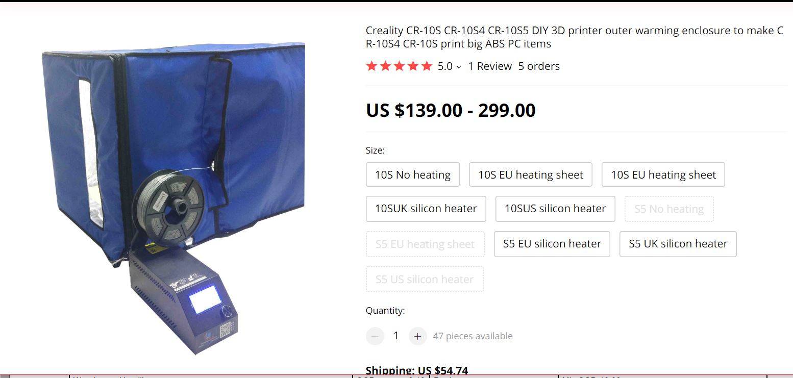

CyberAces Posté(e) Février 4, 2020 Partager Posté(e) Février 4, 2020 Salut, J'étais en train tester du ABS sur ma grosse imprimante. Mais l'ennui c'est que le plastique se rétractait, l'autocollant se détache et que mon plateau n’atteint que 80 à 85 C. Est-ce normal ou il faut que j'utilise une méthode spécifique? Lien vers le commentaire Partager sur d’autres sites More sharing options...
miserovitch Posté(e) Février 4, 2020 Partager Posté(e) Février 4, 2020 Salut, Avec la S5 d'origine la seule solution pour atteindre 100°C sur le plateau est de le mettre a chauffer avec une couverture sur le celui-ci et d'être patient... Tu entends quoi par l'autocollant? Ensuite pour l'ABS si tu imprimes plus haut que quelques centimètres tu as besoin d'un caisson. Un truc dans ce genre la: LC Lien vers le commentaire Partager sur d’autres sites More sharing options...
CyberAces Posté(e) Février 4, 2020 Auteur Partager Posté(e) Février 4, 2020 (modifié) Primos, je l'ai fait isoler dans un carton épais. Deuxio, l'autocollant c'est celle du Makerbot pour maintenir les pièces sur le plateau. Modifié (le) Février 4, 2020 par CyberAces Lien vers le commentaire Partager sur d’autres sites More sharing options...
