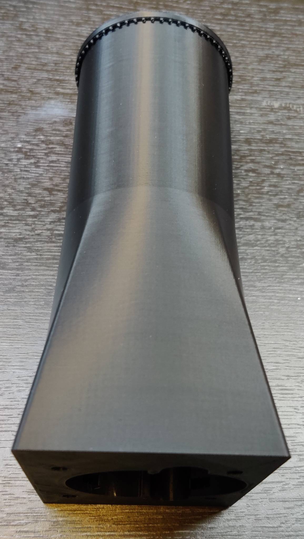

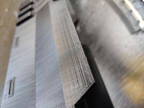

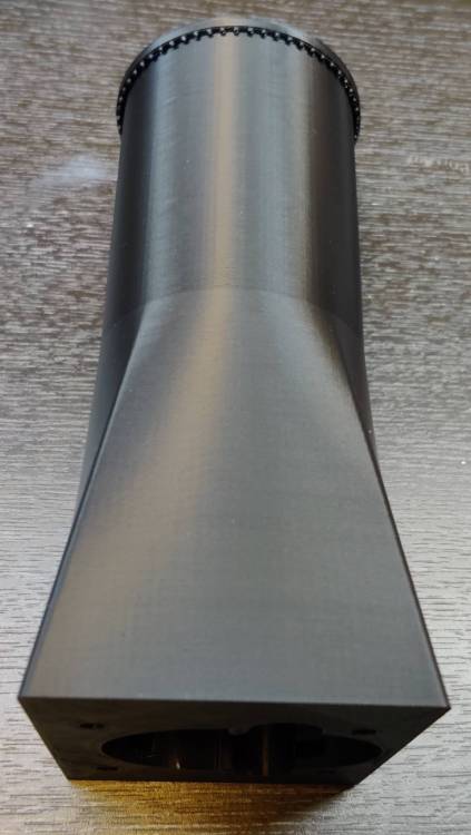

miserovitch Posté(e) Janvier 14, 2020 Partager Posté(e) Janvier 14, 2020 Salut, @alain48, pour le ghosting je n'ai malheureusement pas encore trouvé. J'ai tenté de changer les courroies, j'en attend une 3eme version pour tester. Le problème de la "grande" longueur de déplacement des axes. J'ai testé différentes tensions dans les courroies mais jusque là aucune solution. J'ai baissé la vitesse et l'accélération (40mm/s et 250mm/s² de mémoire) mais ca reste visible. Voici le ghosting en photo sur un objet vu des 2 côtés, donc selon le côté la tête va dans un sens ou dans l'autre. Photo 1 : Sur cette face pas de changement brusque mais un ghosting visible apres la meurtrière. Photo 2 : Sur cette face la tête va dans l'autre sens et on a un sévère ghosting apres le changement brusque de direction. J'ai la même chose sur les axes X et Y. As-tu le même désagrément? Cdt LC Lien vers le commentaire Partager sur d’autres sites More sharing options...
alain48 Posté(e) Janvier 15, 2020 Partager Posté(e) Janvier 15, 2020 (modifié) @miserovitch Effectivement, c'est bien visible. Pour la taille , ça doit surement jouer, mais j'en ai également avec ma Ender3 bien plus petite. As tu regardé au niveau du plateau? Je ne suis pas convaincu par le système de réglage en hauteur. Il fait son job sans probleme, mais cela induit une sacrée liaison souple entre le chariot et le plateau. Je peux le bouger sans trop forcer, même quand les ressorts sont raisonnablement sous tension. Je ne serais pas surpris que sur les mouvements Y, il n'y ait pas un léger balancement du à l'inertie. Je réfléchi à imprimer des pièces pour brider ce déplcement parasite en X/Y tout en permettant bien sur le réglage vertical. Je ne sais pas si ça va changer grand chose, mais ça sera plus "propre"niveau montage. j'ai vu que certains posaient leur imprimante sur silentbloc, avec des fortunes diverses quand au résultat. Une autre question mais là je n'y connais pas grand chose. Qu'en est t'il de la contre-réaction des moteurs pas à pas vis à vis des drivers? Elle semble assez importante, j'ai été surpris de constater que juste en bougeant le plateau, imprimante déconnectée du secteur, on arrive à allumer l’écran, jusqu’à allumer l'imprimante et faire apparaitre les menus. En fonctionnement, quand il y a un mouvement rapide, le moteur va également renvoyer une tension (d’où le terme contre -réaction) est ce que cela ne va pas perturber le fonctionnement des drivers qui vont avoir du mal à maitriser le fonctionnement du moteur pendant un court laps de temps? Modifié (le) Janvier 15, 2020 par alain48 Lien vers le commentaire Partager sur d’autres sites More sharing options...
miserovitch Posté(e) Janvier 16, 2020 Auteur Partager Posté(e) Janvier 16, 2020 Salut, @alain48, pour la plateau j'ai annulé le réglage en hauteur en enfilant les visses qui relie le plateau au système de guidage dans des tubes en acier. Ensuite j'ai serré les vis pour bien plaqué le plateau sur ces tubes. Je n'ai donc aucun réglage possible du plateau mais avec le BLtouch c'est corrigé par l'alignement auto de l'axe X de le bed mesh avant un print, et d'ailleurs je n'ai aucun souci de première couche sur toute la surface bien que le plateau soit vraiment déformé. Je confirme que sans ce système de blocage ca le plateau peut bouger légèrelent en X et Y même avec les moteurs sous tension. J'ai testé avec et sans silent blocs (balles de squash dans mon cas) et pour moi c'est mieux avec. Prochain test avec des courroies gates. Ca fait un peu le buzz en ce moment car creality en a mis sur sa CR10 pro. Je ne crois pas trop à ce problème de contre réaction (peut etre a tort) car les moteurs pap sont utilisés sur beaucoup de machines avec des masses et des déplacements plus importants sans avoir de souci de précision. Je pense que cela vient du système de transmission qui manque de rigidité. J'ai trouvé sur Aliexpress ce genre de kits. Je me tate à investir car ca finit par faire un petit budget (et il manque encore les rails pour l'axe Y). De plus dans une description le vendeur explique que ça ne garantie pas d'ameliorer la qualité d'impression... Cdt LC 1 Lien vers le commentaire Partager sur d’autres sites More sharing options...

miserovitch Posté(e) Février 3, 2020 Auteur Partager Posté(e) Février 3, 2020 Salut, J'ai changé les tréteaux qui portait la table de l'imprimante par des modèles beaucoup plus rigides. Ca bouge beaucoup moins c'est certain mais la solution sur balles de squach ou fixé à la table avec des serres joints ne règle pas mon problème de ghosting. J'ai changé la courroie du X par une courroie gates mais pas de changement. J'ai celle du Y a tester mais je n'y crois pas trop. Ca soulève une question pour laquelle je n'ai pas de réponse, comment se fait-il que le ghosting soit équivalent sur X et Y alors que Y est beaucoup plus lourd? Ma machine est en bowden et le chariot fait le poids standard, la seule différence avec une une CR10S classique est la longueur de l'axe. J'ai encore baissé l'accélération et le jerk mais sans résultat. Je vais peut être tenter avec des valeurs ridiculement basses et augmenter le linear advance pour éviter les coins arrondis. On verra bien. Pour l'équerre sur le moteur Y je ne sais pas, j'ai testé sans tendre trop fort la courroie et en tendant comme un malade (j'en ai voilé l'axe moteur donc moteur changé évidemment) et pas d'amélioration. Donc je ne vois pas trop l'intéret de renforcer le support moteur. Je pourrais également essayer avec des amortisseurs sur les moteurs, il semblerait que selon le cas ca peut améliorer comme dégrader... Il nous faudrait un spécialiste de mécanique vibratoire. Je me répète surement mais c'est frustrant car en dehors de ça c'est une vrai machine de guerre! Une pièce sans changement de direction brusque sort vraiment bien. Sur cette exemple les couches font 0.28mm et elle est comme ça sur les 4 faces. Cdt LC Lien vers le commentaire Partager sur d’autres sites More sharing options...
alain48 Posté(e) Février 4, 2020 Partager Posté(e) Février 4, 2020 (modifié) Le 03/02/2020 at 04:19, miserovitch a dit : Salut, J'ai changé les tréteaux qui portait la table de l'imprimante par des modèles beaucoup plus rigides. Ca bouge beaucoup moins c'est certain mais la solution sur balles de squach ou fixé à la table avec des serres joints ne règle pas mon problème de ghosting. @miserovitch Je ne comprends pas. Dans le message précédent tu as écrit que d'utiliser des balles de squash en amortisseur avait amélioré les choses? Le 03/02/2020 at 04:19, miserovitch a dit : ...J'ai changé la courroie du X par une courroie gates mais pas de changement. J'ai celle du Y a tester mais je n'y crois pas trop. ...Pour l'équerre sur le moteur Y je ne sais pas, j'ai testé sans tendre trop fort la courroie et en tendant comme un malade (j'en ai voilé l'axe moteur donc moteur changé évidemment) et pas d'amélioration. Donc je ne vois pas trop l'intéret de renforcer le support moteur. Donc une courroie Gate ne semble pas amener d’amélioration sensible ici. Bravo pour le faussage de l'axe de toutes façons, une courroie trop tendue ce n'est pas bon, ça fait forcer les roulements inutilement et les use prématurément. Le 03/02/2020 at 04:19, miserovitch a dit : Ca soulève une question pour laquelle je n'ai pas de réponse, comment se fait-il que le ghosting soit équivalent sur X et Y alors que Y est beaucoup plus lourd? Je me suis posé la même question, c'est vraiment curieux effectivement. Modifié (le) Février 4, 2020 par alain48 Lien vers le commentaire Partager sur d’autres sites More sharing options...

alain48 Posté(e) Février 5, 2020 Partager Posté(e) Février 5, 2020 (modifié) Il y a 12 heures, pascal_lb a dit : @miserovitch je balance une idée comme ça vite fait en l'air C'est vibrations ne pourraient elles pas venir directement des moteurs... je m'explique... moteurs de qualité médiocre, moteurs sous ou sur alimentés, de puissance limite etc @pascal_lb Oui et non. Non, parce-que il semble que l'on soit dans un régime transitoire lors de changement brusque de direction. Ce régime transitoire , s’accompagne d’oscillations mécaniques du système. Ce qui pourrait se traduire par les ghostings. Oui parce-que justement, le régime transitoire est une grosse bête noire de électronique analogique lors d'amplification de hauts parleurs. En gros: quand un grand haut parleur avec un gros moteur reproduit un transitoire (par exemple un coup de grosse caisse), le mouvement mécanique violent de la membrane va renvoyer une tension contre électromotrice importante. Mais en plus il va naturellement osciller quelques temps. Et là de deux choses l'une : ou l'ampli est costaud et il va contrôler et amortir le HP et c'est OK. Ou l'ampli n'a pas les reins assez solide, et le HP va osciller quelques temps. ce qui va donner un son plutôt mou et manquant de grave. C'est la question que je me posais justement sur la capacité des moteurs /drivers de maitriser les oscillations après un mouvement rapide. Dans ce domaine là , je n'y connais pas grand chose. Mais si ça part du même principe, il faut savoir qui des drivers ou des moteurs sont les plus faible. Parceque si ce sont les drivers, changer les moteurs par de meilleurs risquerait d’être décevant, voire d'amplifier le défaut. @miserovitch Donc si j'ai bien compris : tu as testé sur une table branlante avec des balles pour amortir , et sans balle. puis sur le sol (que l'on va qualifier de lourd, et stable) avec et sans balle. Et le meilleurs résultat cela à été sur la table branlante avec les balles. c'est ça? Et après tu as renforcé la table, mais hormis confort acoustique, pas d’amélioration sensible. j'ai compris? Modifié (le) Février 5, 2020 par alain48 Lien vers le commentaire Partager sur d’autres sites More sharing options...
miserovitch Posté(e) Février 5, 2020 Auteur Partager Posté(e) Février 5, 2020 Salut, @alain48 oui c'est ça. Je suis arrivé à un palier dans la diminution du ghosting. La dernière "grosse" modif qui l'a amélioré a été de baisser grandement le jerk et l'acceleration (en vitesse je suis à 40mm/S donc je peux raisonnablement pas aller plus bas). La "grosse" modif en question est l'activation du linear advance dans le firmware. Sans cela avec jerk et acceleration trop bas les angles de la piece imprimée etaient arrondis (voir ressortaient). Je devais trouver l'équilibre entre la qualité des arretes et le ghosting. Dorénavant avec le linear advance je peux baisser tres bas jerk et acc sans penaliser les coins. Donc amélioration du ghosting jusqu'a un certain point. Je vais tester le changement de moteurs, je vais devoir être patient car en moyenne c'est 1 mois pour recevoir ici... ps: Tu as l'air bien calé en système audio en tout cas! Merci à tous de votre aide. Cdt LC 1 Lien vers le commentaire Partager sur d’autres sites More sharing options...
