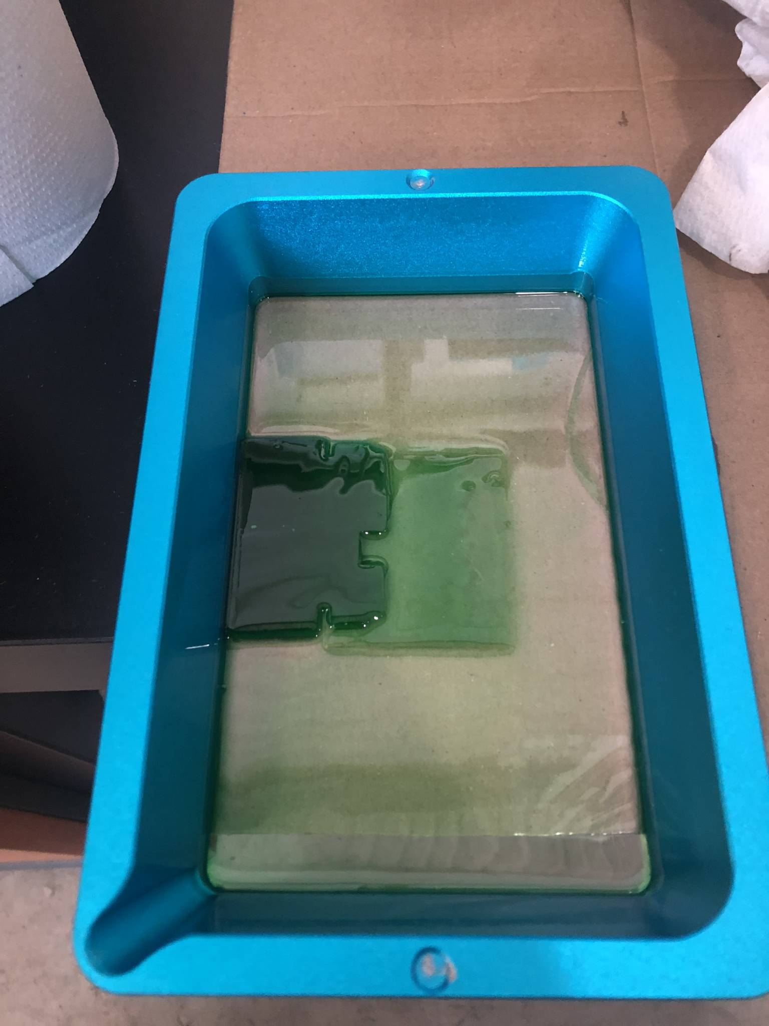

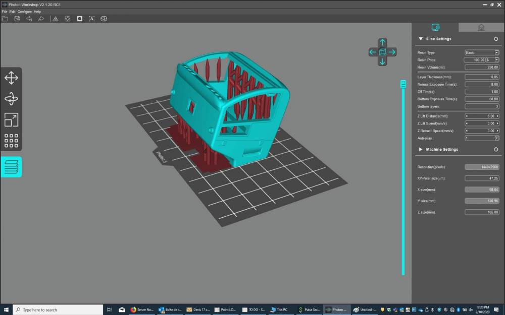

JIBE73 Posté(e) Février 7, 2020 Partager Posté(e) Février 7, 2020 Bonjour J'ai recu ma photon il y a quelques semaines et je me familiarise doucement avec la SLA. J'utilise le Slicer Anycubic pour l'instant. Je ne comprends pas pourquoi mes fichiers ne sortent pas directement en ".photons" pour être reconnu ? Je suis obligé de changer l'extension à la main, cela ne me semble pas normal ? La pièce test s'est bien passé mais je n'arrive pas à faire ma première pièce perso....... La résine n'adhère pas au plateau et reste dans le bac. J'ai refait plusieurs fois le Z0 avec la méthode la plus courante (feuille qui sort mais ne rentre pas .....). La question que je me pose est, dans le cas ou la pièce reste dans le bac, est ce que cela veut dire que mon Z0 est trop haut ou trop bas ? Au debut de l'impression j'entends un claquement quand le plateau remonte, comme si il collait au fond. Est il possible que il n'y ai pas suffisament d'espace entre le plateau et le fond pour la première couche ? J'utilise la resine Anycubic verte d'origine. Merci d'avance à ceux qui voudront bien me donner un coup de main. JB Lien vers le commentaire Partager sur d’autres sites More sharing options...

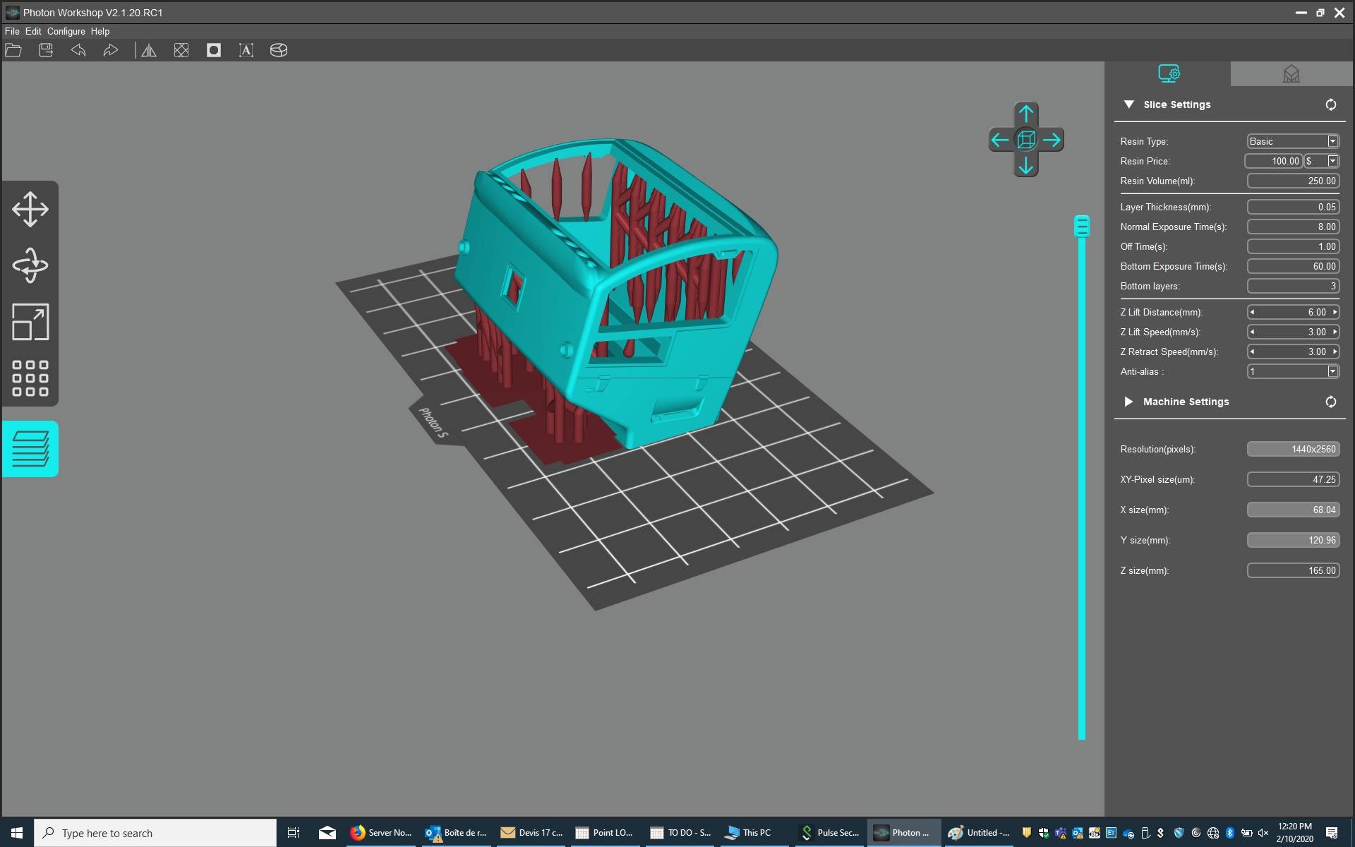

pleinair37 Posté(e) Février 7, 2020 Partager Posté(e) Février 7, 2020 (modifié) Salut, tu peux mettre une copie d'écran de tes paramètres de slicer (temps d'expos...) et aussi de ta pièce dans ton slicer ? Modifié (le) Février 7, 2020 par pleinair37 Lien vers le commentaire Partager sur d’autres sites More sharing options...
JIBE73 Posté(e) Février 10, 2020 Auteur Partager Posté(e) Février 10, 2020 Lien vers le commentaire Partager sur d’autres sites More sharing options...
pleinair37 Posté(e) Février 10, 2020 Partager Posté(e) Février 10, 2020 Et la face de ta pièce qui est collée au plateau, elle est pleine ou ajourée ? Lien vers le commentaire Partager sur d’autres sites More sharing options...
JIBE73 Posté(e) Février 10, 2020 Auteur Partager Posté(e) Février 10, 2020 La face collé au plateau est pleine Lien vers le commentaire Partager sur d’autres sites More sharing options...

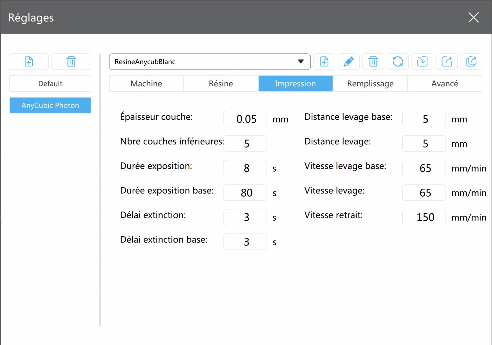

pleinair37 Posté(e) Février 10, 2020 Partager Posté(e) Février 10, 2020 Tu as bien les 5 premières couches à 80sec (environs) d'expo ? Si ton réglage avec la feuille est correct (ce qui semble être le cas) je vois que ça qui peut te créer ce problème... Peux tu mettre une copie de tes réglages, ceux-la : Lien vers le commentaire Partager sur d’autres sites More sharing options...
JIBE73 Posté(e) Février 10, 2020 Auteur Partager Posté(e) Février 10, 2020 La première couche est à 60s, c'est peut être un peu juste ..... Je vais essauyer 80s Merci pour les infos, je vais tester ces paramètres. Lien vers le commentaire Partager sur d’autres sites More sharing options...
pleinair37 Posté(e) Février 10, 2020 Partager Posté(e) Février 10, 2020 Oui, et il faut au moins 5 couches. Une fois que tu auras résolu ton pb tu pourras diminuer cette valeur. Lien vers le commentaire Partager sur d’autres sites More sharing options...
JIBE73 Posté(e) Février 12, 2020 Auteur Partager Posté(e) Février 12, 2020 Nouvel échec de l'impression..... J'ai mise le temps d'exposition de la couche basse à 100s mais j'ai oublié de mettre 5 couches et j'ai laissé 3. J'ai mis le temps d'exposition normal à 10s au lieu de 8s. J'ai verifié le niveau. Au début de l'impression j'entendais bien un petit claquement. J'ai impression que les premières couches ce sont bien passé puis la base s'est décolé (elle était au fond du bac mais pas à la place normal). Lien vers le commentaire Partager sur d’autres sites More sharing options...

pleinair37 Posté(e) Février 12, 2020 Partager Posté(e) Février 12, 2020 Bah le FEP est justement conçu dans une matière qui est faite pour adhérer le moins possible, au contraire du plateau qui doit avoir une surface accrocheuse. Après il y a l'effet succion (ventouse si tu préfères) qui fait que plus ta surface en contact est grande plus il est difficile de la soulever même si elle est pas collée... Dans ton cas c'est quand même bizarre... Quand je vois ta pièce dans le fond du bac (la plus foncée) je me dis qu'elle n'a jamais collée au plateau, Tu n'as pas une autre résine pour essayer ? Non translucide. Tu remets 5 couches de base à 80s et le reste à 8 secondes... Lien vers le commentaire Partager sur d’autres sites More sharing options...
pascal91 Posté(e) Février 12, 2020 Partager Posté(e) Février 12, 2020 il y a 32 minutes, JIBE73 a dit : Qu'est ce qui fait que la resine adhère sur la plateau plutôt que sur le FEP ? je pense que ton problème vient de l'orientation de ton modèle ,incline le d'environ 45 ° la zone a imprimer sur chaque couche doit être inférieure a la base de tes supports qui ont adhèrés au plateau le claquement est normal au début mais ne doit pas se prolonger au delà de tes toutes premières couches , idéalement sur la base des supports. Lien vers le commentaire Partager sur d’autres sites More sharing options...
JIBE73 Posté(e) Février 12, 2020 Auteur Partager Posté(e) Février 12, 2020 il y a une heure, pleinair37 a dit : Dans ton cas c'est quand même bizarre... Quand je vois ta pièce dans le fond du bac (la plus foncée) je me dis qu'elle n'a jamais collée au plateau, Tu n'as pas une autre résine pour essayer ? Non translucide. Tu remets 5 couches de base à 80s et le reste à 8 secondes... Je pense que la pièce foncé a été collé puis s'est décollée parce que dans les impressions précedente, cette unique pièce était centré dans le bac. Je n'ais pas d'autre résine pour l'instant, je dois en commander. L'hypothèse que j'ai est que l'adherence au FEP est trop importante et qu'a un moment ça a décroché ma pièce. Je vais essayer d'augmenter le nombre de premières couches et peut être modifier l'orientation de mon modèle. Lien vers le commentaire Partager sur d’autres sites More sharing options...
pleinair37 Posté(e) Février 12, 2020 Partager Posté(e) Février 12, 2020 Oui faut tester... Ce qui me fait dire que ta pièce n'a jamais collée au plateau c'est qu'elle n'est pas franchement lisse sur le dessus, une pièce qui colle au plateau est parfaitement lisse, même sur les bords (tu peux voir les micro rayures du plateau). Mais c'est peut être que sur ta photo elle est pleine de résine liquide... Lien vers le commentaire Partager sur d’autres sites More sharing options...
JIBE73 Posté(e) Février 13, 2020 Auteur Partager Posté(e) Février 13, 2020 Oui, elle est pleine de resine liquide. Lien vers le commentaire Partager sur d’autres sites More sharing options...
JIBE73 Posté(e) Février 13, 2020 Auteur Partager Posté(e) Février 13, 2020 (modifié) Bon, enième tentative et toujours un echec. Le FEP est bien tendu, le point Z0 bien réalisé, j'ai bien mis les paramètres conseillés. Il y a une plaque de 1ou 2mm qui reste au fond du bac. La surface est bien lisse et strié, je pense toujours que les premières couches adhèrent puis se décrochent mais peut être que je me trompe. Je vais relancer la pièce test anycubic pour voir puis en fonction essayer une autre pièce plus petite. Quelques questions : Est ce que vous faites le réglage du plateau à chaque impression ? Comment est-ce que vous nettoyez le FEP (j'ai lu qu'il ne fallait pas le faire avec un essuie tout) ? Merci à tous Modifié (le) Février 13, 2020 par JIBE73 Lien vers le commentaire Partager sur d’autres sites More sharing options...
