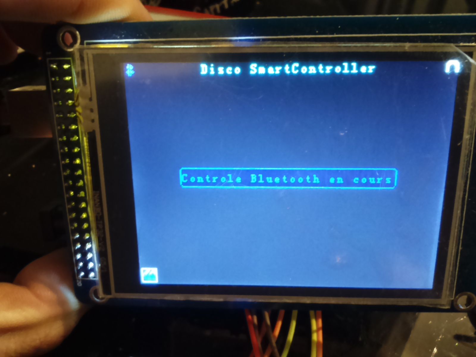

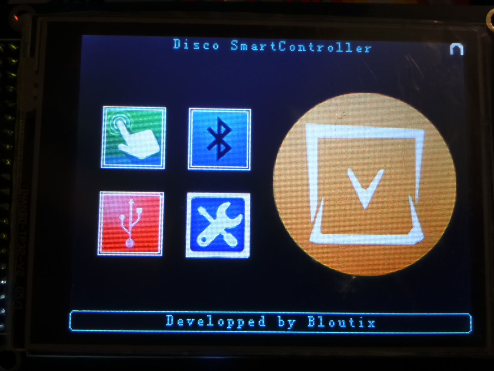

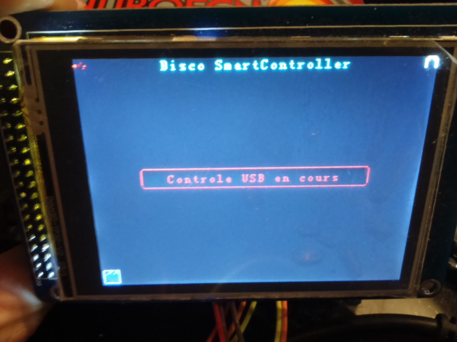

bloutix Posté(e) Avril 2, 2016 Auteur Partager Posté(e) Avril 2, 2016 Voici quelques photos de l'ajout d'une page d'accueil et des pages de connexion bluetooth et USB (en cours de développement). 3 Lien vers le commentaire Partager sur d’autres sites More sharing options...
damdam2959 Posté(e) Avril 2, 2016 Partager Posté(e) Avril 2, 2016 Bonjour moi je suis absolument fan une question serais t'il possible de faire une version "universselle" applicable a d'autre machine et pas seulement a la disco cdlt Lien vers le commentaire Partager sur d’autres sites More sharing options...
bloutix Posté(e) Avril 2, 2016 Auteur Partager Posté(e) Avril 2, 2016 il y a 13 minutes, damdam2959 a dit : Bonjour moi je suis absolument fan une question serais t'il possible de faire une version "universselle" applicable a d'autre machine et pas seulement a la disco cdlt Oui sans problème. Concrètement le système est actuellement compatible avec toute imprimante fonctionnant avec un firmware Marlin et ayant un port série de libre et une vitesse de communication de 115200 bps. Lien vers le commentaire Partager sur d’autres sites More sharing options...
