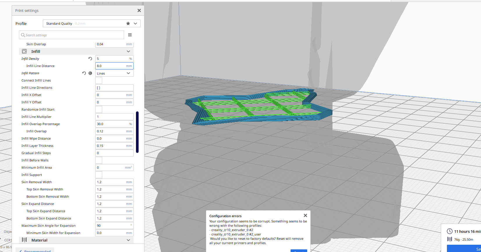

AprÚs avoir remarqué que mes impressions avaient un infill un peut faible (en sous extrusion j'avais l'impression) j'ai remarqué que l'infill se croise une couche sur deux.
(voir photo ci-dessous)
Disons que les lignes ne se croisent pas reellement, elles se laissent une couche de place
Si je change le pattern de l'infill, ça ne le fait pas du tout

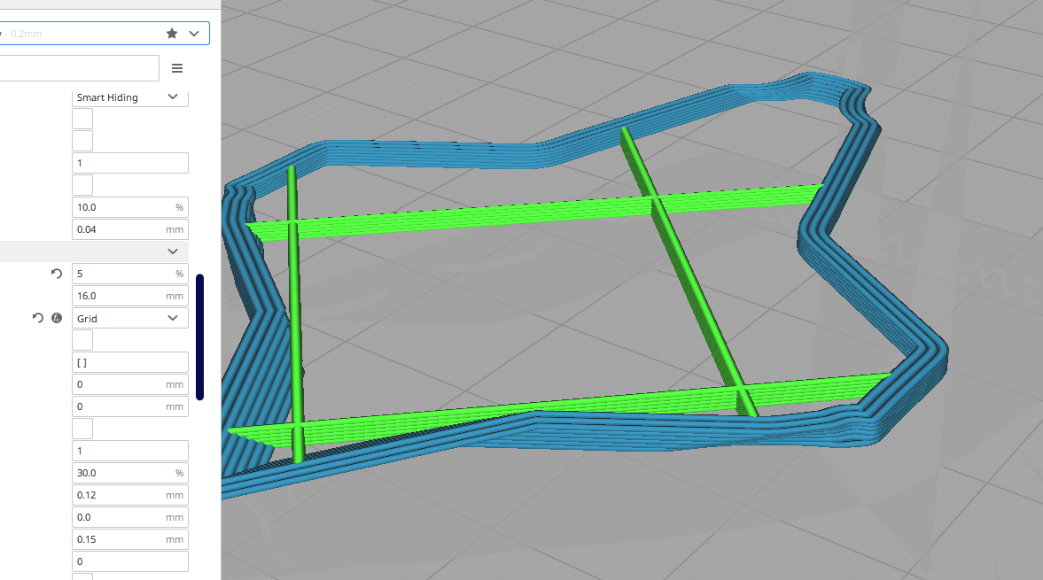

C'est une problĂšme liĂ© Ă  lines ? Sachant que Grid fait le mĂȘme shĂ©ma plus ou moins sans se trou ... (photo ci dessous comme ça vous verrez la diff)
Le temps d'impression est le mĂȘme mais il y a deux fois moins de lignes.. Du coup elles sont plus "fortes" mais moins rĂ©partis
Du coup question, dans quel cas lines est vraiment utile ? Car au vue de mes impression, ce n'est pas un pattern qui permet de soutenir quoique ce soit, il est vraiment cassant
Ce serais pour faire un semblant d'intérieur qui permette à l'imprimante de plus facilement imprimer le haut ? (admettons un cube, le haut serais dans le vide sans intérieur)
Je pose cette question par curiosité, car je pense que mon soucis sera réglé en prenant ma configuration grid plutÎt que lines
Merci d'avance pour vos éclaircissements !
Sous Cura tu peux essayer l'infil progressif , ça devrait normalement augmenter la densité de celui ci au fur et à mesure de la monté.
Attention théorie pure j'ai jamais essayer.
