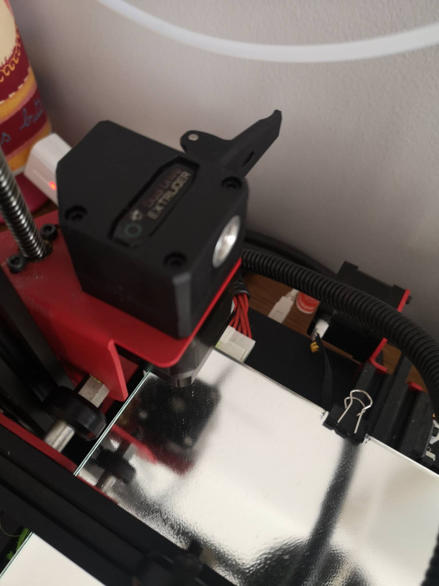

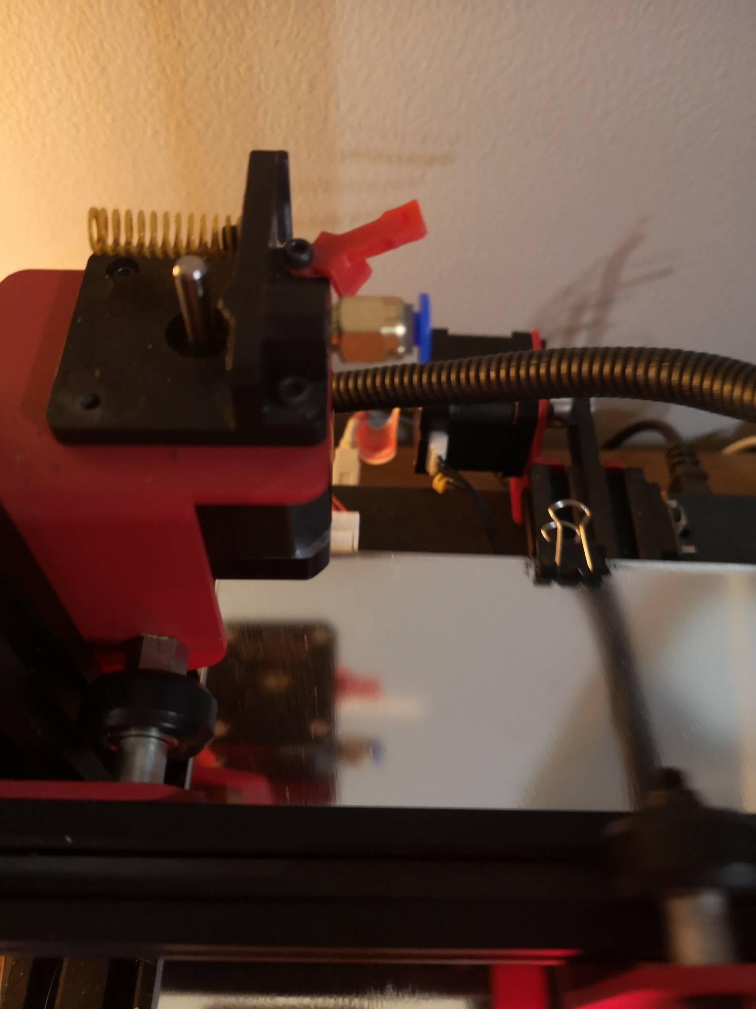

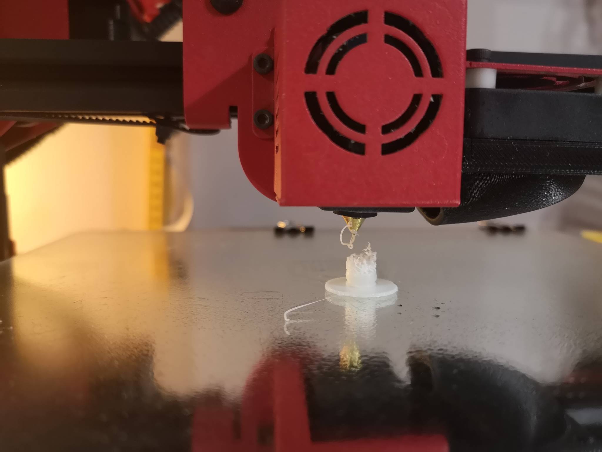

xave_be Posté(e) Février 9, 2020 Posté(e) Février 9, 2020 Bonsoir à tous, Je suis novice en matière d'impression 3D et depuis environ 3 mois je ne sais plus rien imprimer. Je n'ai pu faire que quelques print avant ce problème. Après avoir cherché sur le net et suivi quelques tuto afin de calibrer mon alfawise U30 correctement ,j'effectue quelques test et ça ne fonctionne toujours pas (j'ai toujours le problème de l'extrudeur qui claque). je remplace donc l'extrudeur par un bmg en me disant que ça ira mieux mais rien ne change, celui-ci claque toujours autant. Je remplace donc la buse, le tube ptfe,.mais mes impressions sont toujours aussi foireuse. Aujourd'hui, je décide de regarder à l'imprimante que j'avais laissé un peu de coté et j'essaie d'imprimer un exemple de pièce fournie avec l'imprimante et là, miracle, rien ne marche ;( Mon impression commence correctement et au bout d' 1cm en Z je commence a avoir des problèmes de sous extrusion voir pas de filament sortant. Je ne sais plus quoi faire donc je reviens vers vous. Merci d'avance pour vos réponses, Xave Ps: je n'ai pas modifié la hauteur su r la photo, normalement la pièce devrait être à la hauteur de la buse.

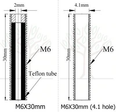

fdorful Posté(e) Mars 28, 2020 Posté(e) Mars 28, 2020 Il y a 8 heures, xave_be a dit : je n'ai pas remarqué qu'il y avait un bout de téflon dans le heatbreak, si il y en a un, il doit être minuscule. Tu peux avoir 2 types de heatbreak : ceux avec un bout de teflon qui se terminent par un petit orifice de 2 mm et ceux qui n'en ont pas. Bien sûr pour ceux qui ont un orifice de 2 mm c'est la partie qui doit être en contact avec la buse. Ces heatbreaks qui ont un petit bout de teflon permettent de ne changer que cette petite partie car invariablement le teflon va rétrécir avec le temps et la chaleur.

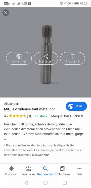

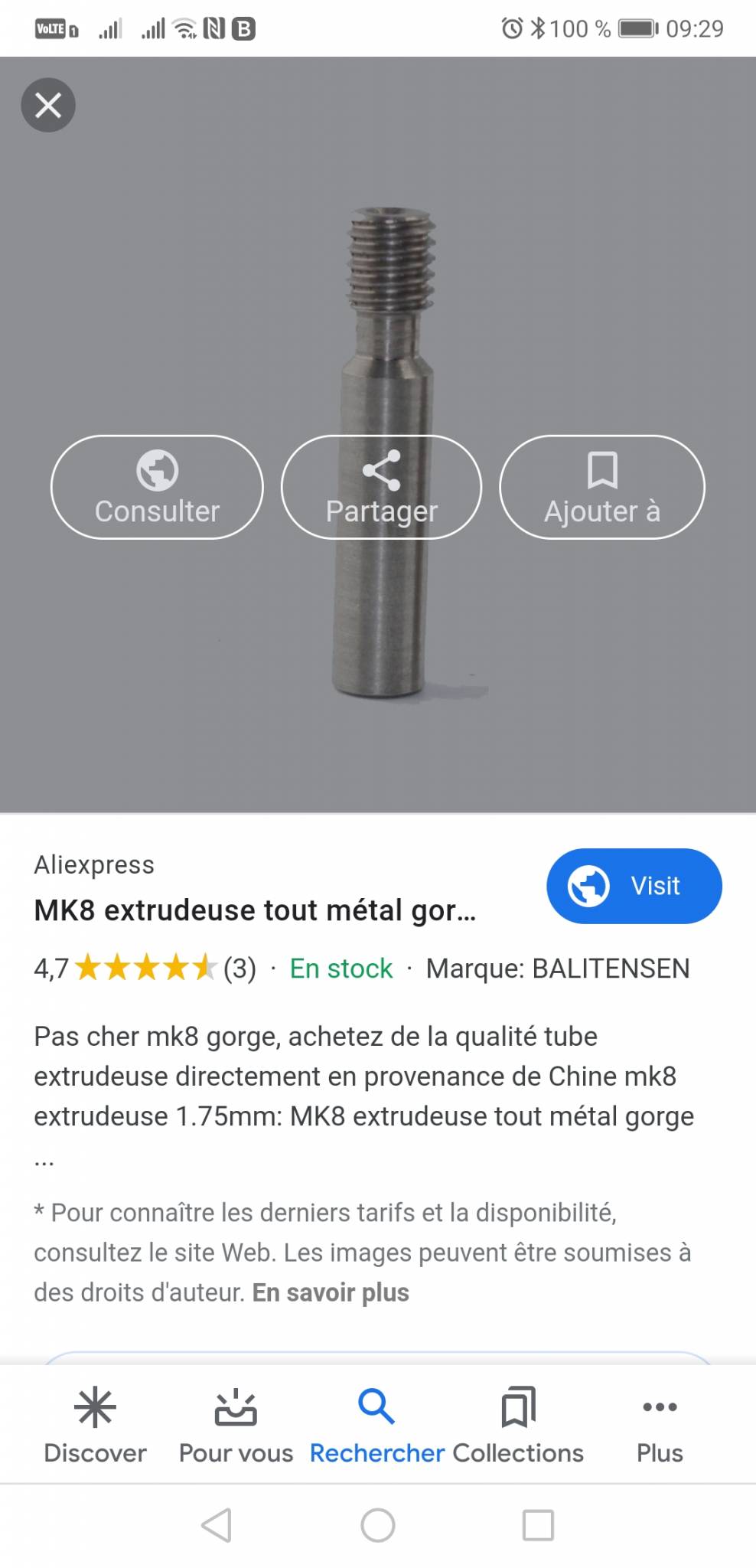

xave_be Posté(e) Mars 28, 2020 Auteur Posté(e) Mars 28, 2020 Bonjour @fdorful, Voici ce que j'ai comme heatbreak, tu penses qu'il pourrait y avoir un petit bout de téflon dans le fond ? Si je veux le remplacer, pour être tranquille, as-tu un heatbreak à me conseiller ? M'a tête n'est pas une e3dv6 mais une mk8 ou 10
fdorful Posté(e) Mars 28, 2020 Posté(e) Mars 28, 2020 il y a 59 minutes, xave_be a dit : Voici ce que j'ai comme heatbreak, tu penses qu'il pourrait y avoir un petit bout de téflon dans le fond ? Ça me semble facile à vérifier, non ? Tu mesures jusqu'où le PTFE rentre. En fait, plus je réfléchi, plus je pense qu'il faut t'orienter vers le pneufit coté tête. Le PTFE ne doit absolument pas bouger dedans : 1/2 mm et c'est foutu !

xave_be Posté(e) Avril 13, 2020 Auteur Posté(e) Avril 13, 2020 Bonjour et bonne fête de pâques à tous. Voilà je reviens vers vous car j'ai toujours ce problème d'extrusion. Par contre, des choses en changé. J'ai commandé et installé un heatbreak avec téflon, le ptfe est contre le heatbreak donc impossible d'avoir un bouchon. Je fais des test et le problème est tjs là. J'en ai marre et je sent qu'elle va valser à la decheterie Quelques jours plus tard, en discuta t avec d'autres qui ont aussi des imprimantes 3d, on me dit, interverti 2 moteur pas a pas, on ne sais jamais que celui de ton extrudeur aurait un problème. Je rentre chez moi et bien entendu, je change le moteur pas a pas. Et là, miracle, ça ne fonctionne toujours pas ! J'ai de plus en plus les nerfs Alors une idée me passe par l'esprit, "si je fais une impression sans mettre de pla dans la buse, l'extrudeur ne devrait pas claquer". Je fais donc le test et mon extrudeur claque toujours !!!!! A votre avis que dois-je faire ? La jeter ?

xave_be Posté(e) Avril 13, 2020 Auteur Posté(e) Avril 13, 2020 Bon pour une question de facilité et de visibilité, j'ai remis l'extrudeur d'origine Je n'ai pas changé le nombre de pas par MM étant donné que c'est un essai. Mon moteur claque toujours malgré qu'il est libre Je pense que le problème vient en amont.
