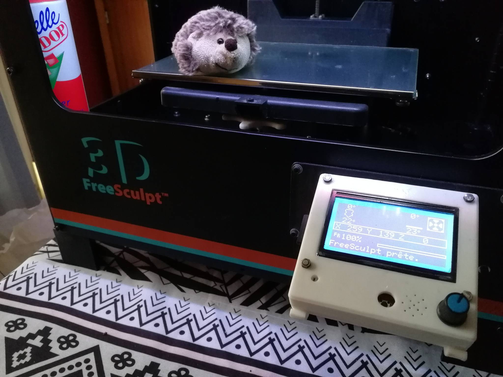

Je peux t'en parler, je viens juste de le faire, ça m'a pris une petite heure, le plus long a été de repercer les trous de fixation
La MKS SGEN_L >>>> est une 32 bits et gère bien deux extrudeurs
L'écran tactile bof bof pour ce que ça apporte j'en ai pas mis, un reprap full grahics suffit bien

C'est le cas de celle-là
Il y a 3 heures, cordosx a dit :
et mon écran est nul
Elle accepte aussi des écrans high tech, voir ici >>>>>
