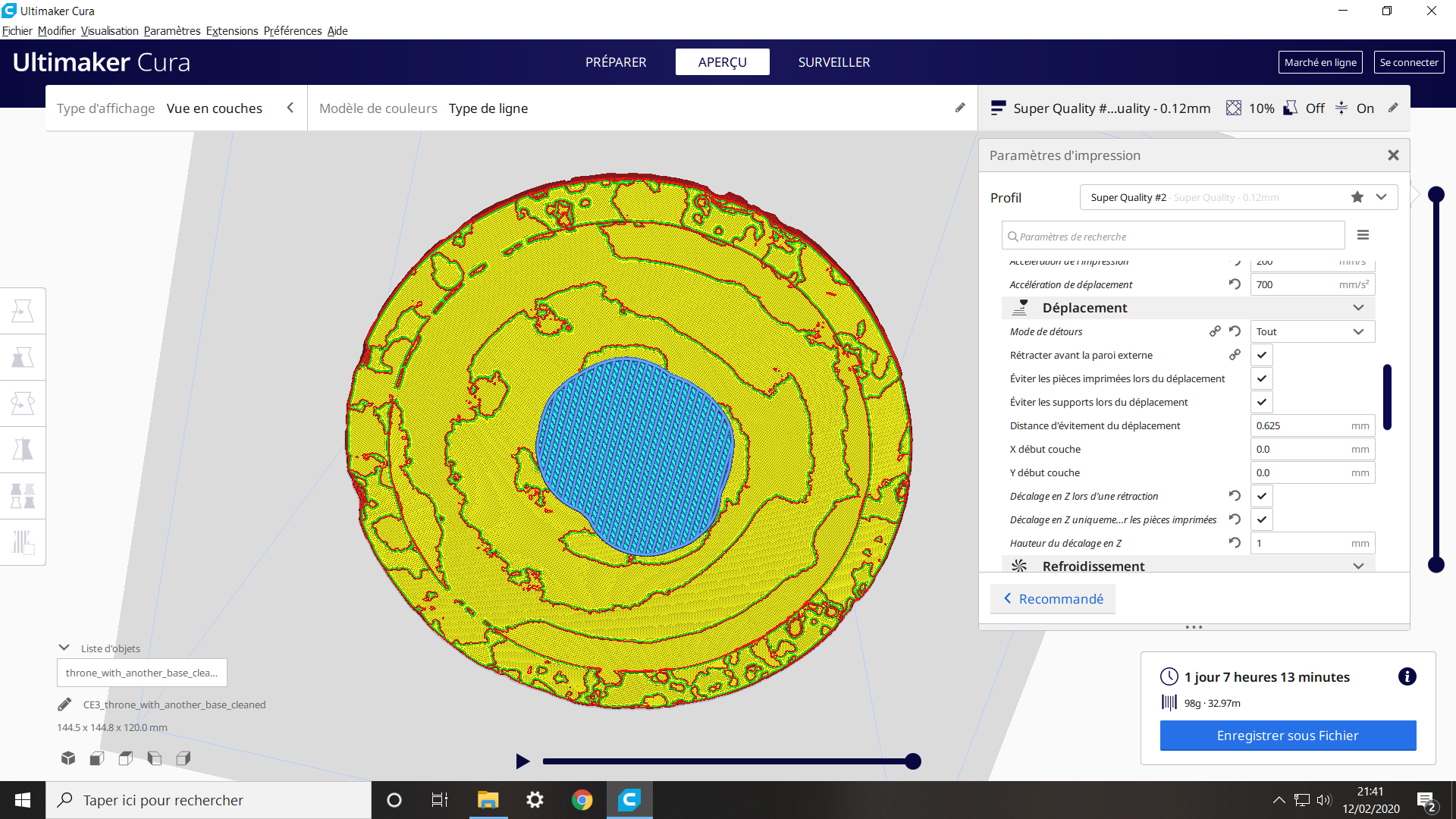

Alors je voudrai imprimer une pièce avec radeau mais voilà mon radeau est plus petit que ma pièce alors que je voudrai qu'il soit plus grand que ma pièce.
Donc j'aurai voulu savoir comment on fait pour élargir le radeau quant-il est plus petit que la pièce à imprimer ?

Je pense que ton problème vient du fait que seule une petite partie de ta pièce touche le lit
essais d'activer les supports pour voir

Je l'ai fais aussi avec les supports mais toujours rien mon radeau est toujours plus petit que ma pièce.
il me semble qu'il y a une option ( de base cachée ) dans Cura qui permet d'étendre Brims et radeaux sur les supports.
as tu essayé de "plonger" la pièce en Z negatif afin que toute la surface soit en contact avec le lit ?
PS : par curiosité, c'est quoi comme pièce ? un STL issu de photogrammétrie / scan laser ?

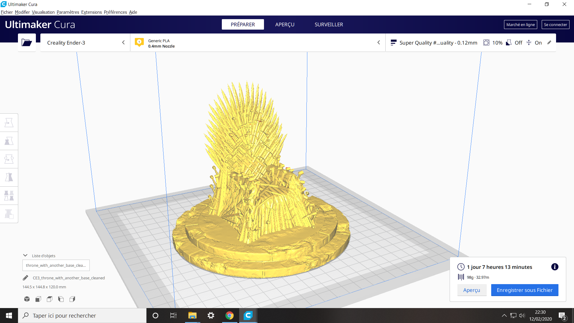

La pièce c'est le trône de Game of Thrones  et oui c'est STL que j'ai télécharger sur YEGGI

Tu peux donc te permettre d'avoir une surface inférieur bien plane, juste que ça pourrait être difficile à enlever après impression selon l'adhérence de ton filament à ton lit.
Je ne sais pas si Cura fait un radeau avec une pièce plongé en négatif... ça faciliterais le retrait de la pièce du lit
PS pour la plongé, utiliser l'onglet en haut à gauche avec la tour et la flèche, et taper Z = - X mm
Modifié (le) par Vilab
@Vilab
Tu as raison il y'a bien une a une option ( de base cachée ) dans Cura qui permet d'étendre Brims et radeaux sur les supports.
Je viens juste de trouver cette option.
Je te remercie pour ton aide.

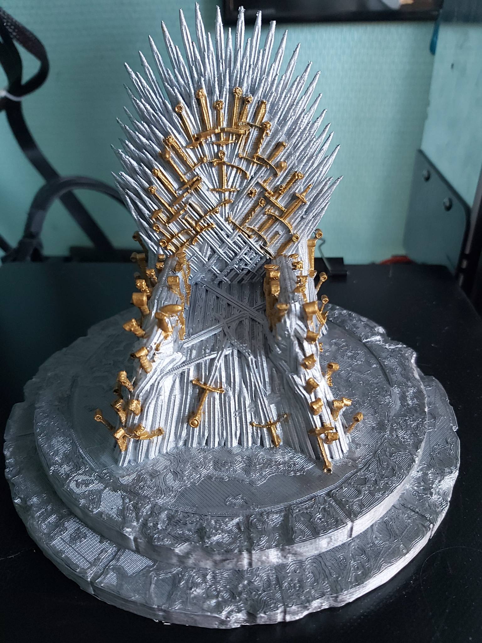

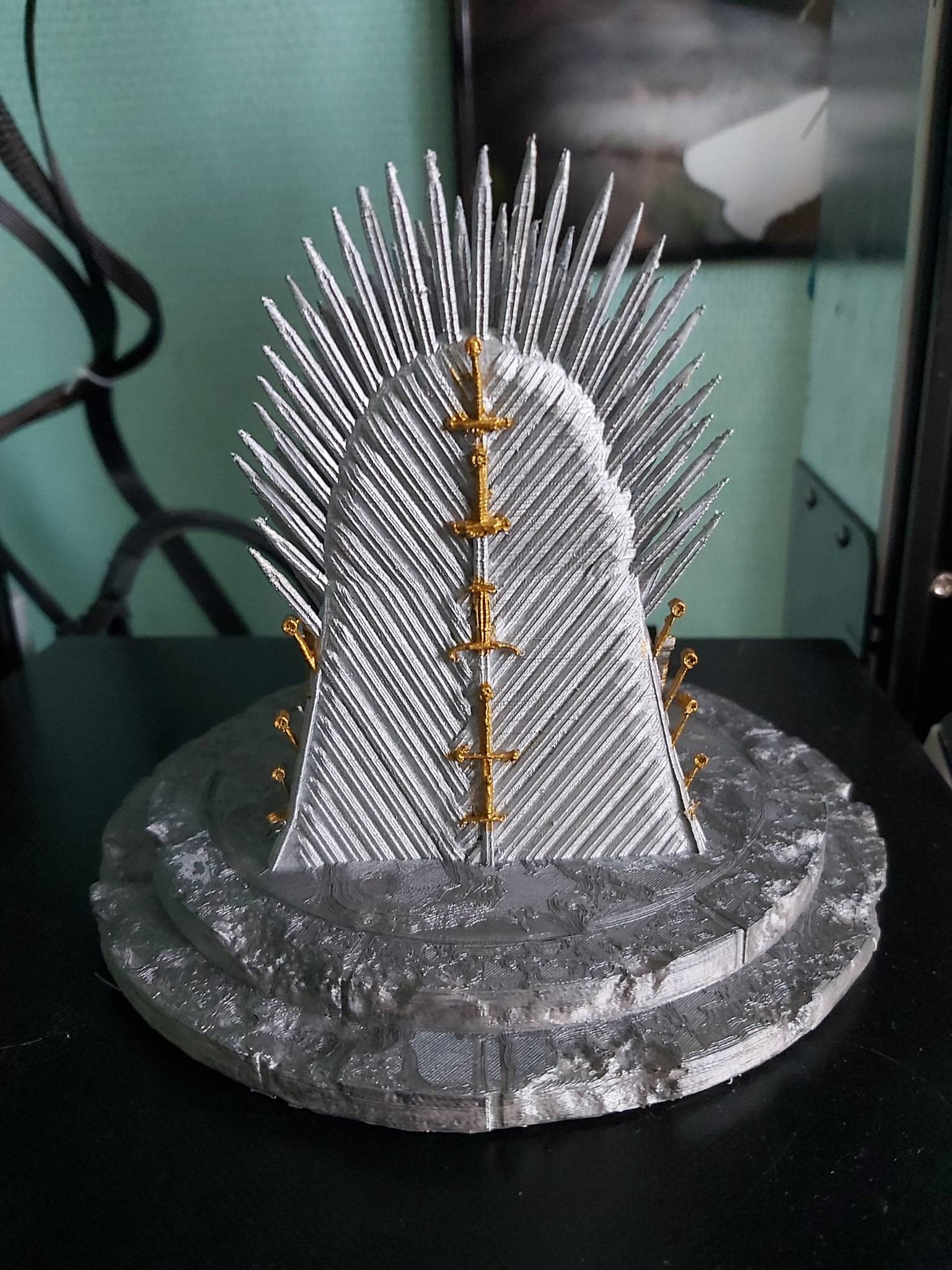

Bonjour j'ais voulu te mettre une photo de mon fauteuil Game Of Tthrones comme tu me l'as demandé mais impossible le téléchargement de la photo s'arrête a la moitié ( Un problème est survenu pendant l’envoi du fichier. -200 ) donc impossible de te faire montrer mon impression.Un problème est survenu pendant l’envoi du fichier. -200
@fran6pBonjour j'ais voulu te mettre une photo de mon fauteuil Game Of Tthrones comme tu me l'as demandé mais impossible le téléchargement de la photo s'arrête a la moitié ( Un problème est survenu pendant l’envoi du fichier. -200 ) donc impossible de te faire montrer mon impression.
  • Grrr 1
@ptitemini72
Il est MAGNIFIQUE (espérons simplement que le dragon ne viennent pas le fondre dans un accès rage 😉😄 ).
