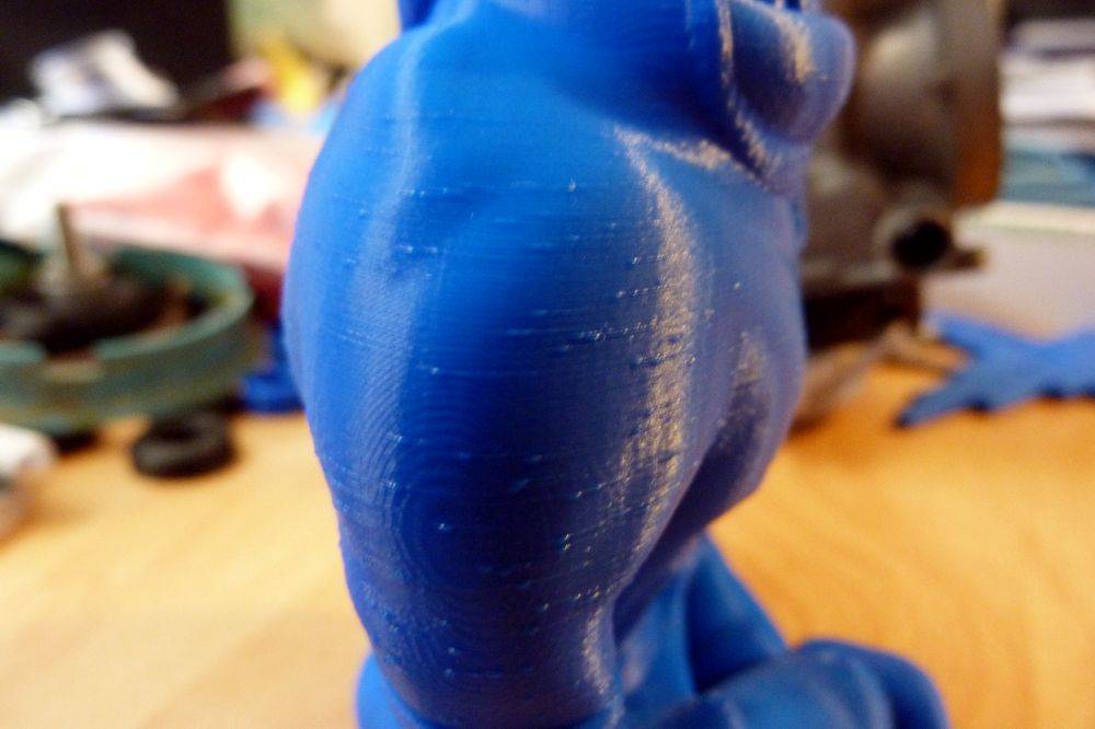

PLFmoto Posté(e) Février 16, 2020 Posté(e) Février 16, 2020 (modifié) Bonjour, J'ai un soucis avec cette imprimante, elle me fait des "boutons" ou des "boules", c'est vous qui voyez partout sur mes impressions de figurines... Sur des pièces "géométriques", elle me fait des "vagues" J'ai essayé de retirer les TL Smoother pour voir si ils étaient en cause (sasn grande convictions je doit bien l'avouer) mais c'est pareil... J'avais pensais à un soucis avec l'extruder, je l'ai étalonné pour ce filament, mais ça ne change rien à ce problème. Vous en pensez quoi ? Modifié (le) Février 16, 2020 par PLFmoto
CriTof Posté(e) Février 16, 2020 Posté(e) Février 16, 2020 Vitesse d'impression... ? Température de la buse (cf filament utilisé ) trop forte... ? Dans Cura, tu as quelques options pour affiner ta couche extérieur : Filtrer les tres petits trous - Imprimer parois fines. Dans l'onglet "COQUE". Idées....
PLFmoto Posté(e) Février 16, 2020 Auteur Posté(e) Février 16, 2020 (modifié) Alors, j'ai du filament Polaroid, 205° bed 60° couches de 0.1mm (mais même en 0.2 j'ai la même chose avec du filament verbatim aussi)) Mais parois sont en 1.2mm l'option remplir les trous est activée. Pour la vitesse, à n'importe quelle vitesses, j'ai la même chose, j'ai fait l'essais à 60mm/s et 40mm/s Je suis complètement paumé Je me sert des mes imprimantes professionnellement, et je prends un retard considérable J'ai aussi essayé avec un profil Ender3, même résultat... Modifié (le) Février 16, 2020 par PLFmoto

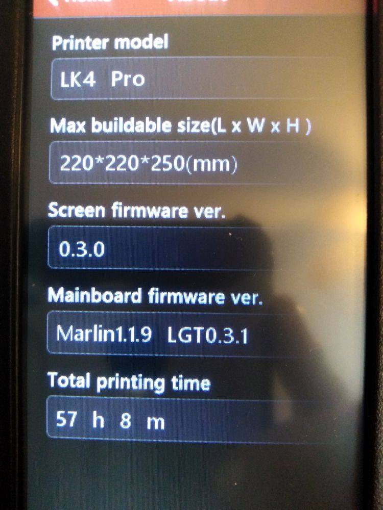

PLFmoto Posté(e) Février 16, 2020 Auteur Posté(e) Février 16, 2020 Je viens de relancer un test avec un débit de 90% Et je viens de voir ou modifier le flow pendant le print... Chez Longer, ils m'ont dis qu'en appuyant sur "+" dans le menu de l'imprimant, on avait accès aux steps, mais je n'ai riens à part ça Est-ce que c'est le firmware de l'écran qu'il faut remplacer ? (puis qu’apparemment, je suis déjà avec le 1.1.9 sur la carte mère )
CriTof Posté(e) Février 16, 2020 Posté(e) Février 16, 2020 (modifié) Nan, nan rien à voir avec cette page écran ( et ne touche à rien sur le firmware ) C'est juste de l'info comme tu peux le constater. Ca se passe tout simplement dans la page "tune" et... "nozzle flow rate" . Ou bien dans Cura onglet "MATERIAU" et "Débit de paroi" Apres, moi s'que j'dis c'est que tu peux changer de filament ! ( SAKATA, Eryone pour ne citer que ces deux là ) Modifié (le) Février 16, 2020 par CriTof
PLFmoto Posté(e) Février 16, 2020 Auteur Posté(e) Février 16, 2020 On m'a suggéré de passer à la version 0.3.2 (à la place de la 0.3.1) Avec tous les filaments, j'ai le même résultat, c'est pas lui le problème... D'après ce que j'ai pu trouver sur Cults, c'est la reprise après rétractation qui pose soucis... mais comment le gérer ?

Invité Posté(e) Février 16, 2020 Posté(e) Février 16, 2020 (modifié) il y a une heure, PLFmoto a dit : M92 ;99.57 Ta syntaxe ne me semble pas correcte. Si tu mets ton ; entre les deux, ton paramètre ne va pas être pris en compte. Pourquoi as tu touché au calibrage de l'extrudeur, il est pas trop mal d'origine ?? Je tourne avec la version 0.3.1 du firmware et je vois pas pourquoi en changer pour l'instant Modifié (le) Février 16, 2020 par Invité

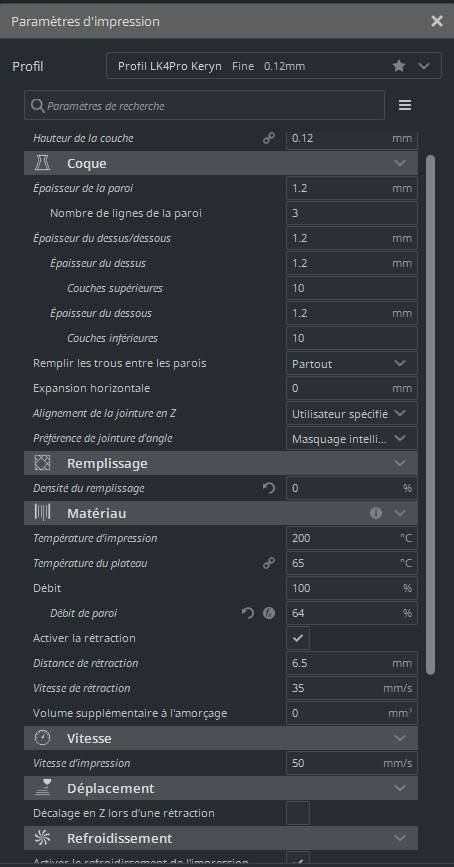

Vilab Posté(e) Février 16, 2020 Posté(e) Février 16, 2020 (modifié) 0.8*0.8=0.64 mais ça semble extrenement loin de ta valeur tel que testé lors du réglage du l'extrudeur, je me demande si ton problème ne serait pas une prise en compte de résolution trop élévé dans ton slicer, qui commanderait alors de nombreuses accélération/arrèt pour suivre des mini changement de direction inutile, et causant ces blobs. : vidéo autres pistes : as tu activé le retrait lors du changement de couche ? ( qui pourrait être une cause comme une solution ) As tu activé le Z hop ( levage de la buse lors des trajet non imprimé ) ? ( qui chez moi causait blob et décalage d'axe ) Modifié (le) Février 16, 2020 par Vilab

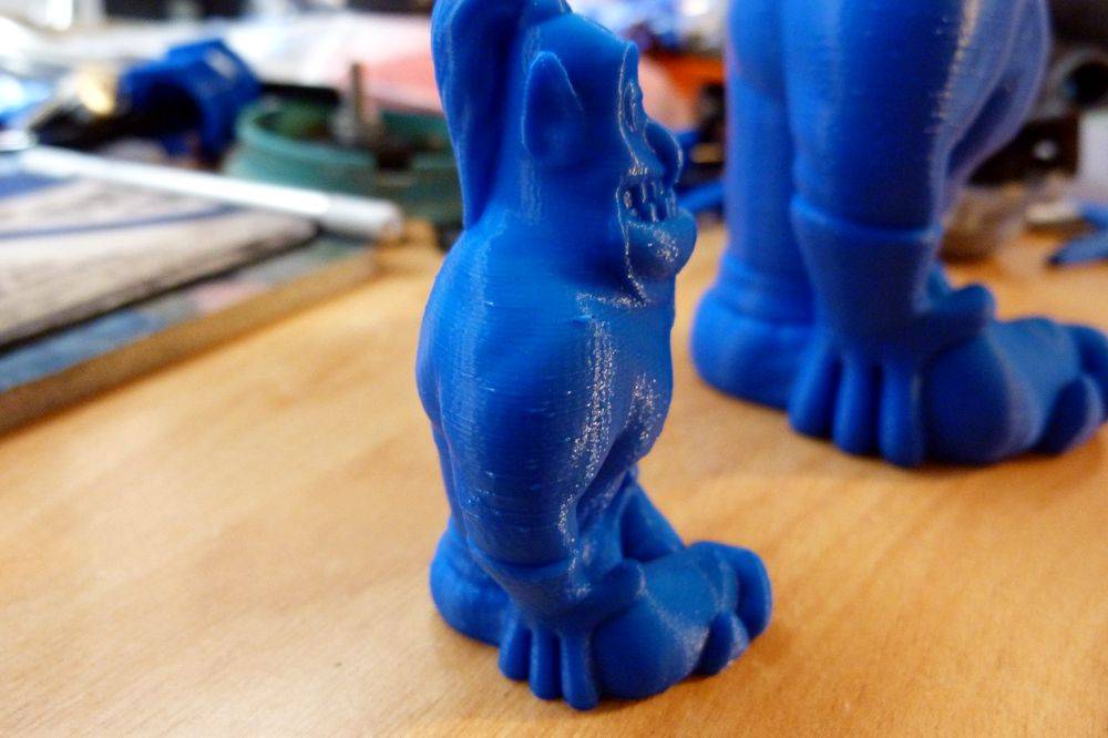

PLFmoto Posté(e) Février 16, 2020 Auteur Posté(e) Février 16, 2020 (modifié) Alors, pour la première partie, tu me parles chinois... Je sais que l'imprimante est chinoise, mais pas moi Concernant la résolution (je suppose que c'est la hauteur de couche) avec n'importe laquelle, j'ai la même chose... Sinon, non, pas de relevage de la buse lors du rétract. La rétract est activée, mais je ne sais pas si c'est lors des changements de couches Tiens, se sera plus parlant... C'est l'impression en cours (sauf que je viens de modifier le % de débit) Modifié (le) Février 16, 2020 par PLFmoto

PLFmoto Posté(e) Février 16, 2020 Auteur Posté(e) Février 16, 2020 Ah, oui, effectivement, c'est tout à fait ça le problème !!! Mais du coup, (je ne comprends pas non plus l'allemand) il faut tout mettre à 0.05, c'est bien ça ? Je lance un teste avec l'extruder à 99.57 (valeur mesurée et calculée)... Je reviens En tout cas, merci beaucoup, tu as mis le doigt en plein dessus
Vilab Posté(e) Février 16, 2020 Posté(e) Février 16, 2020 C'est en Anglais 0.05 est la valeur de base la monter à 0.5mm ( comme réglage de base de certaine Ultimaker : machine professionnelles ) a résolu son problème, mais pourrait en théorie avoir un léger impact négatif sur la résolution de la pièce imprimée si minuscules détails
PLFmoto Posté(e) Février 16, 2020 Auteur Posté(e) Février 16, 2020 Ah, merde, ses dernier mots m'ont trompés Ok, Je mets : Résolution maxi 0.5 Résolution de déplacement 0.05 Ecart maxi 0.05 Je lance...

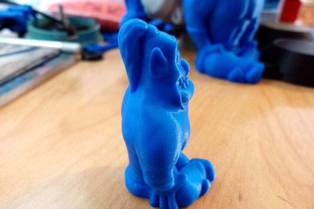

PLFmoto Posté(e) Février 16, 2020 Auteur Posté(e) Février 16, 2020 Re, Alors, c'est bon ça a fonctionné Ensuite, tout c'est mis à buguer !!! j'ai rien compris, impossible d'imprimer quoi que ce soit... Je mets un bed à 60° et elle veut monter à 70° Bref, la nuit porte conseil... En tout cas un grand MERCI pour votre aide
