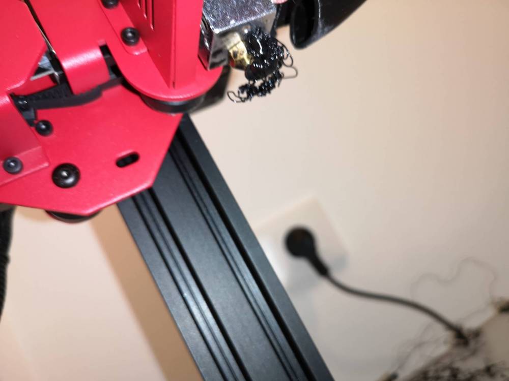

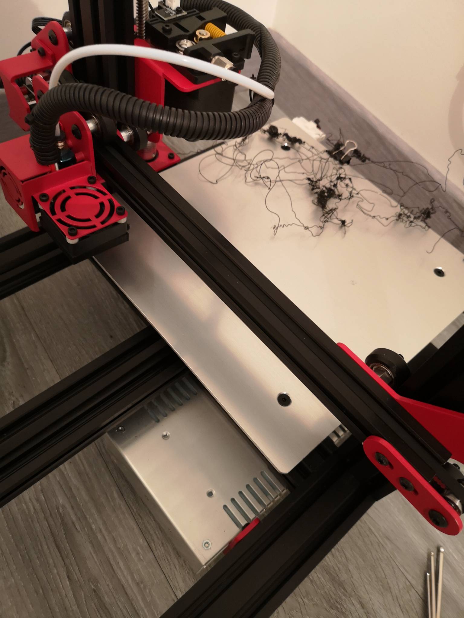

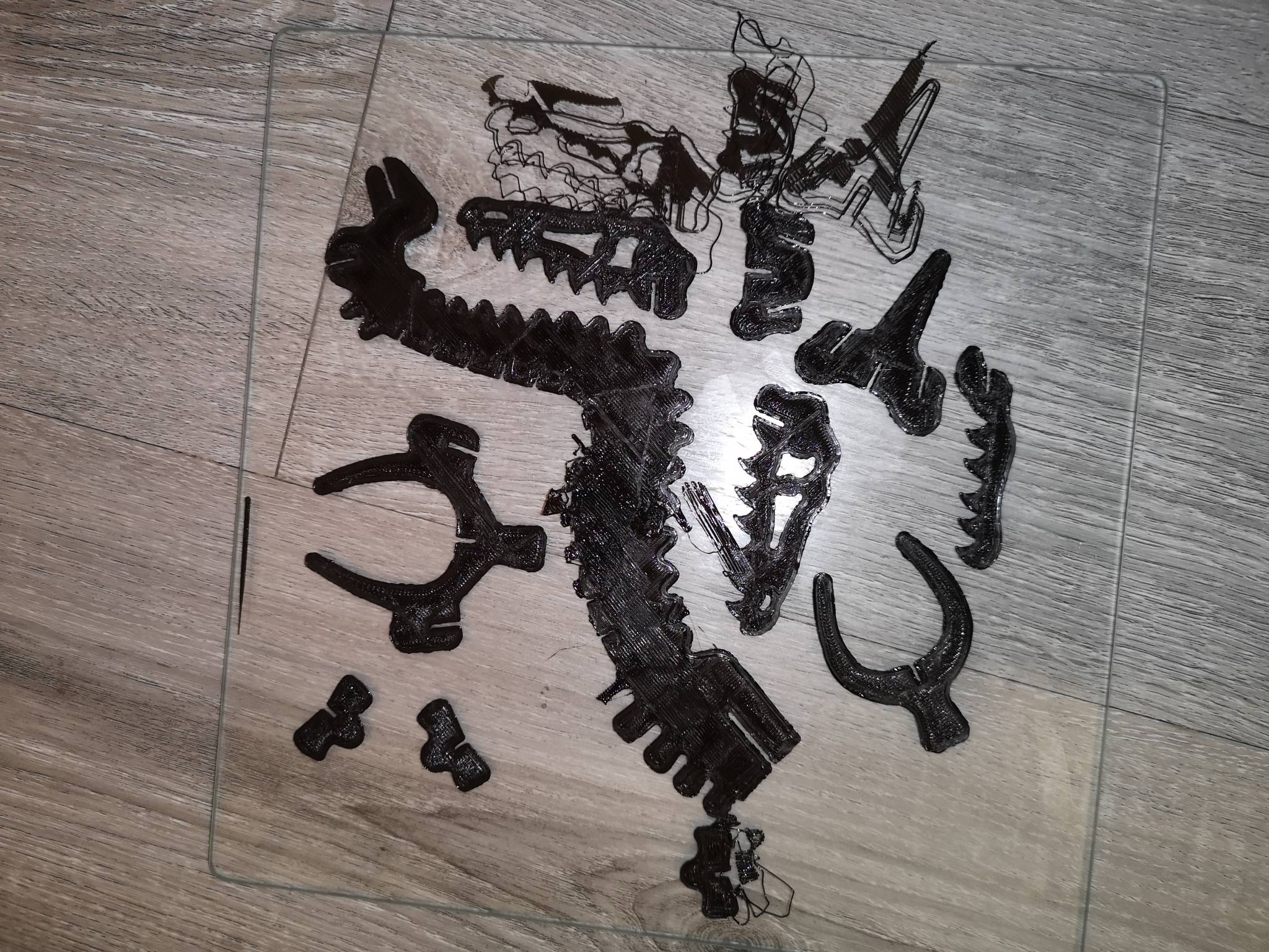

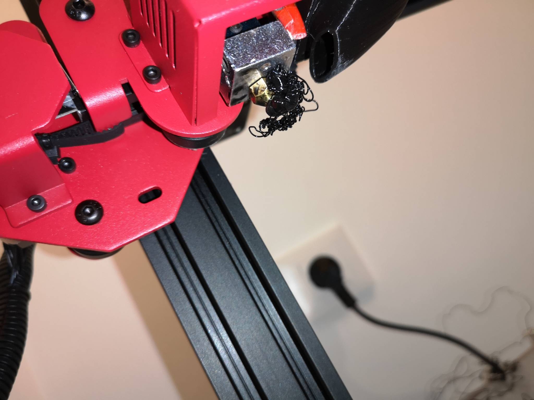

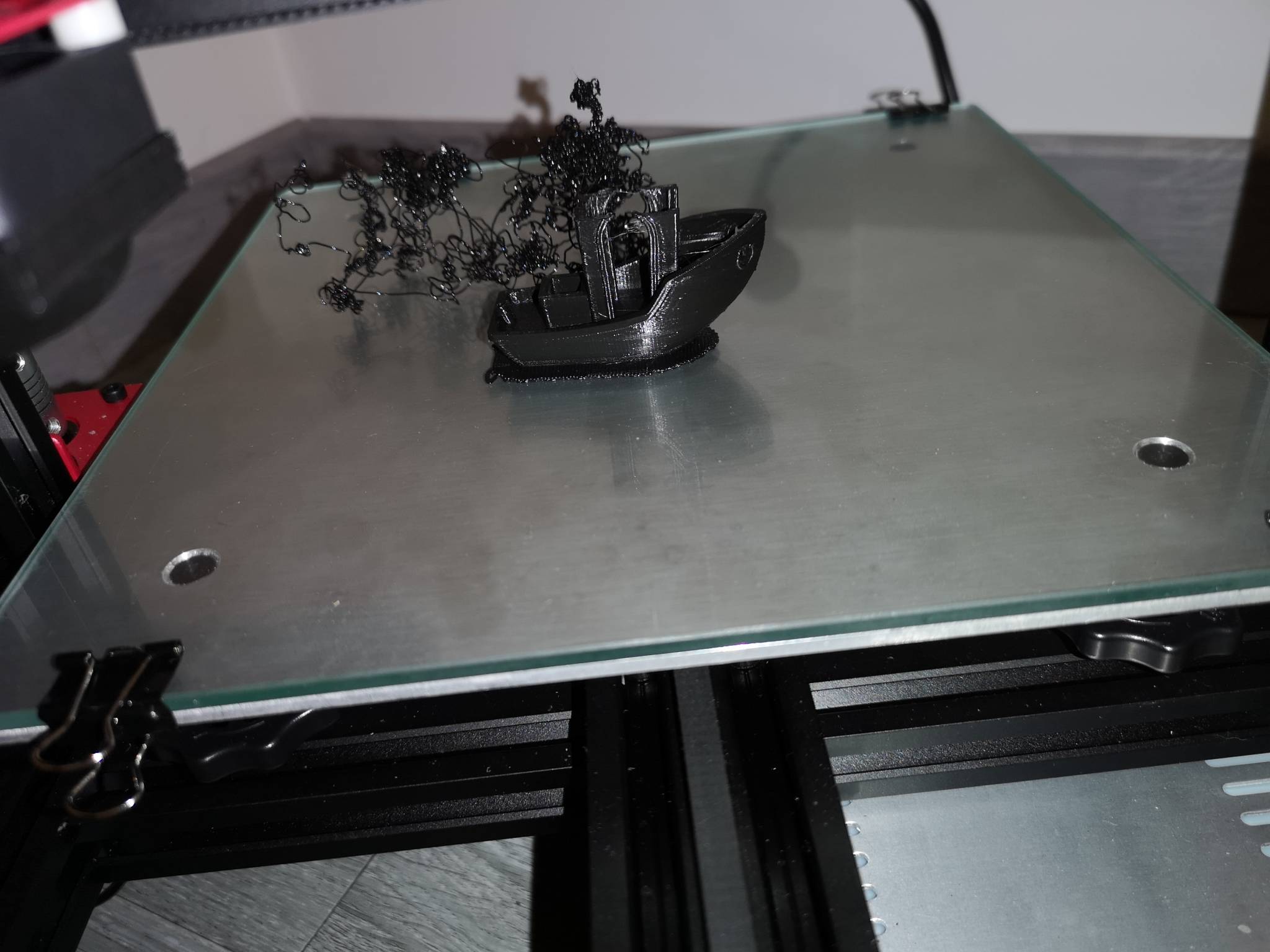

byomann Posté(e) Février 16, 2020 Partager Posté(e) Février 16, 2020 bonjour, je suis débutant. je viens d’acquérir une alfawise u30pro. j'ai réussi a imprimer 6 objets mais depuis les impressions ne se déroule pas comme il faut. lorsque j'ai reçu l'imprimante je l'ai montée puis j'ai lancer le fichier little fox qui se trouve dans la carte sd fourni, j'ai ensuite réussi a imprimé des rangements pour le jeu zombicide puis des grille de haut parleur maison pour ma voiture. ensuite j'ai voulu imprimé un puzzle dino pour mon neveu et c'est la que les ennuis commencent. deja quand j'imprimais mes grille de haut parleur l'extrudeur avait tendance a claquer, j'ai augmenter la température a 230 au lieu de 200 mais la ca ma donner une impression absolument moche. ensuite j'ai fait une deuxieme impression a 230 et la l'impression a beuger il y avait du filament partout j'ai retrouver mon plateau par terrre avec un trou dans le buildtak. du coup j'ai décoller le buildtak pour imprimé directement sur le verre. encore impression a 230 sur le verre et la rebelote du filament partout mon plateau qui est encore parti impression pas fini et moche. du coup j'ai relancer le benchy qu'il y a dans la carte sd a 200degres et la encore plein de filament partout . aidez moi a trouver le probleme svp je ne comprend pas pourquoi ? Lien vers le commentaire Partager sur d’autres sites More sharing options...

Vilab Posté(e) Février 16, 2020 Partager Posté(e) Février 16, 2020 (modifié) Il va falloir que tu te penches sur les réglages du lit et de l'extrudeur le PLA s'imprime entre 190 et 220°C, 200°C est une température standard à partir de laquel tu peux ajuster Petit rappel, ne pousse pas la température au delà de 240°C ( réel, donc applique une sécurité de 10°C ) car les machines abordables ont du PTFE ( téflon ) en contact avec la partie chaude, et celui ci commence à se dégrader et à dégager des émanations toxiques à ces températures PS : ici c'est clairemment un non réglage du plateau ( te buse reste très loin de ta surface puisque d'usine elle est réglé avec ton buildtack Modifié (le) Février 16, 2020 par Vilab Lien vers le commentaire Partager sur d’autres sites More sharing options...
byomann Posté(e) Février 16, 2020 Auteur Partager Posté(e) Février 16, 2020 merci de ta réponse. pour le réglage du plateau j'ai mis l'épaississeur d'une feuille de papier normal. le problème arrive au bout de environ 2 ou 3 heures d'impression. donc généralement vers la fin de l'impression vu que j'imprime que de petit objet pour le moment. Lien vers le commentaire Partager sur d’autres sites More sharing options...
byomann Posté(e) Février 16, 2020 Auteur Partager Posté(e) Février 16, 2020 Lien vers le commentaire Partager sur d’autres sites More sharing options...
Vilab Posté(e) Février 16, 2020 Partager Posté(e) Février 16, 2020 as tu pu observer l'imprimante largué le filament dans le vide ? le largue t'elle au dessus de la pièce ou à coté ? Lien vers le commentaire Partager sur d’autres sites More sharing options...
byomann Posté(e) Février 16, 2020 Auteur Partager Posté(e) Février 16, 2020 Non je n'ai pas pu le voir, moi je suppose que l'imprimante doit se décaler (mais ça je ne sait pas comment) on peux voir le décalage sur la tête du dinosaure. Mais je ne suis pas sur de se que je dit Lien vers le commentaire Partager sur d’autres sites More sharing options...
Vilab Posté(e) Février 16, 2020 Partager Posté(e) Février 16, 2020 vérifie donc la tension de tes courroies 1 Lien vers le commentaire Partager sur d’autres sites More sharing options...
byomann Posté(e) Février 17, 2020 Auteur Partager Posté(e) Février 17, 2020 Plus les courroies sont tendues mieux c'est ? Lorsque je pousse ou tire sur mon plateaux j'ai aussi l'impression d'avoir 2 ou 3 points durs. Mais lors de l'impression on ne dirait pas que sa gêne Lien vers le commentaire Partager sur d’autres sites More sharing options...

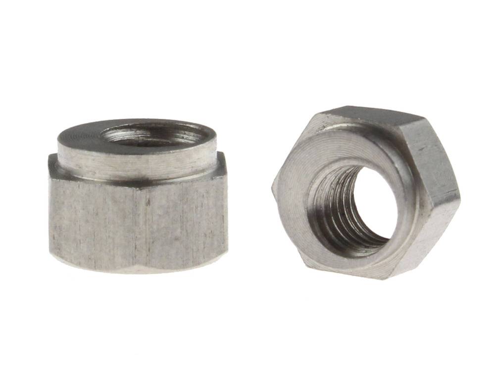

CriTof Posté(e) Février 17, 2020 Partager Posté(e) Février 17, 2020 (modifié) Non ! Les courroies doivent être tendues juste ce qu'il faut. Ni plus ni moins ( voir même peut être "moins" que plus/trop ) 2/3 points durs...A supprimer !! L'impression "on dirait pas que ça gêne" tu oublieras Et si ton leveling est bon comme tu le dis, je pense au gros point dur sur l'axe Z ( puisque celà commence sur les parties hautes de ton impression) Il faut laisser "libre" la bague en laiton autour de l'axe Z, qui se trouve sur la platine de l'extrudeur. Desserrer les deux petites vis juste au contact. D'ailleurs celle ci sont serrés de la sorte normalement à réception de ton imprimante. Donc, vérifier les tension de courroies, tes excentriques sur les 3 axes ( je pense en priorité sur le Z pour ta part) et changer les minables galets friables d'origines sur axe X et Y par ceux ci : https://shop.compozan.com/73-Galet-roue-Polycarbonate-CompoZan-haute-qualite-3d-openbuilds.html Et sur l'élan de ta généreuse commande pour le prix modeste et le ridicule temps à les changer, je te conseille également ça: https://shop.compozan.com/61-Courroie-GT2-6mm-fibre-de-verre-noir-CompoZan-HQ.html Je n'ai aucune affiliation avec ce shop mais je te le recommande vivement pour leur sérieux et leurs compétences... Gauloise ! Modifié (le) Février 17, 2020 par CriTof 1 Lien vers le commentaire Partager sur d’autres sites More sharing options...

byomann Posté(e) Février 17, 2020 Auteur Partager Posté(e) Février 17, 2020 J'ai aussi 2 ou 3 points dur sur l'axe de la buse. Sur l'axe x la tige filetée est libre. Et effectivement mes galets commencent déjà à faire une sorte de poudre dessus. Preuve je pense qu'ils s'usent déjà. Du coup les points durs viennent des excentriques tu pense ? Lien vers le commentaire Partager sur d’autres sites More sharing options...
Vilab Posté(e) Février 17, 2020 Partager Posté(e) Février 17, 2020 Les points durs viennent plutôt du fait que les galets sont resté trop serré pendant trop longtemps Une solution temporaire/suffisante pour une qualité standard est de faire tourner les galets afin que leur déformation ne soit plus synchronisé ( le mouvement est alors bien plus fluide, mais même si toujours pas optimal ) Ton lit semble vraiment très dur à déplacer, il faut desserrer tout çà aussi, pour le confort je chercherais à maintenir le cordon d'alimentation du lit de façon à ce qu'il ne frotte pas sur le chassie comme ça Lien vers le commentaire Partager sur d’autres sites More sharing options...
byomann Posté(e) Février 17, 2020 Auteur Partager Posté(e) Février 17, 2020 OK, je vais faire tout ça. Je pense que je vais aussi replacer les galets. Mais du coup mes impressions loupées sont dû aux points durs vous pensez ? Lien vers le commentaire Partager sur d’autres sites More sharing options...
Vilab Posté(e) Février 17, 2020 Partager Posté(e) Février 17, 2020 (modifié) c'est possible, pas certains, mais c'est une chose à améliorer de toute façon. autres pistes : baisser accélérations et jerks ( à 800 et 10 respectivement ), calibrer l'extrudeur ( il faut le faire de toute façon ) car s'il extrude trop la buse en déplacement vient frapper la pièce, Désactiver si activée l'option "Z hop" du relevage de la buse entre déplacements, vérifier la tension Vref des drivers ( je ne suis pas spécialiste Alphawise, je laisse d'autres les citer ), tes pièces ont des dimension correcte selon Z ? une demande de monté de 20cm fait elle bien 20cm ? sinon à step/mm à régler Modifié (le) Février 17, 2020 par Vilab Lien vers le commentaire Partager sur d’autres sites More sharing options...

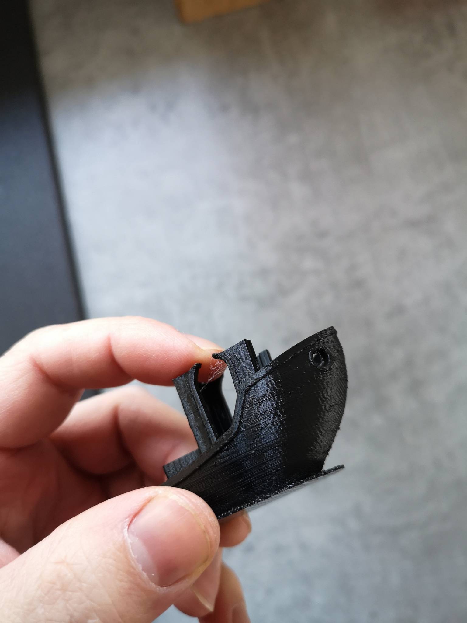

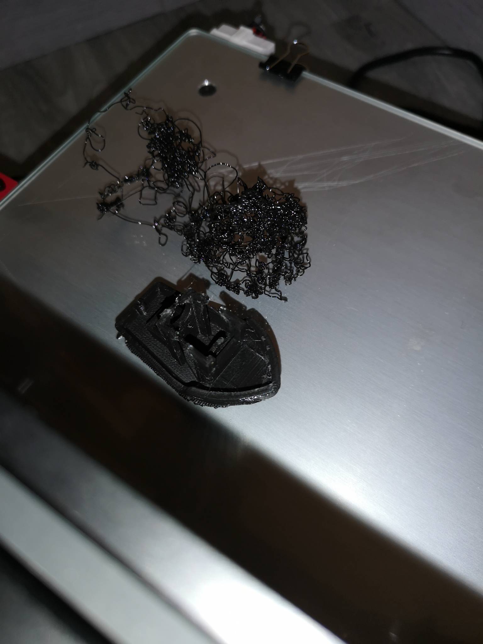

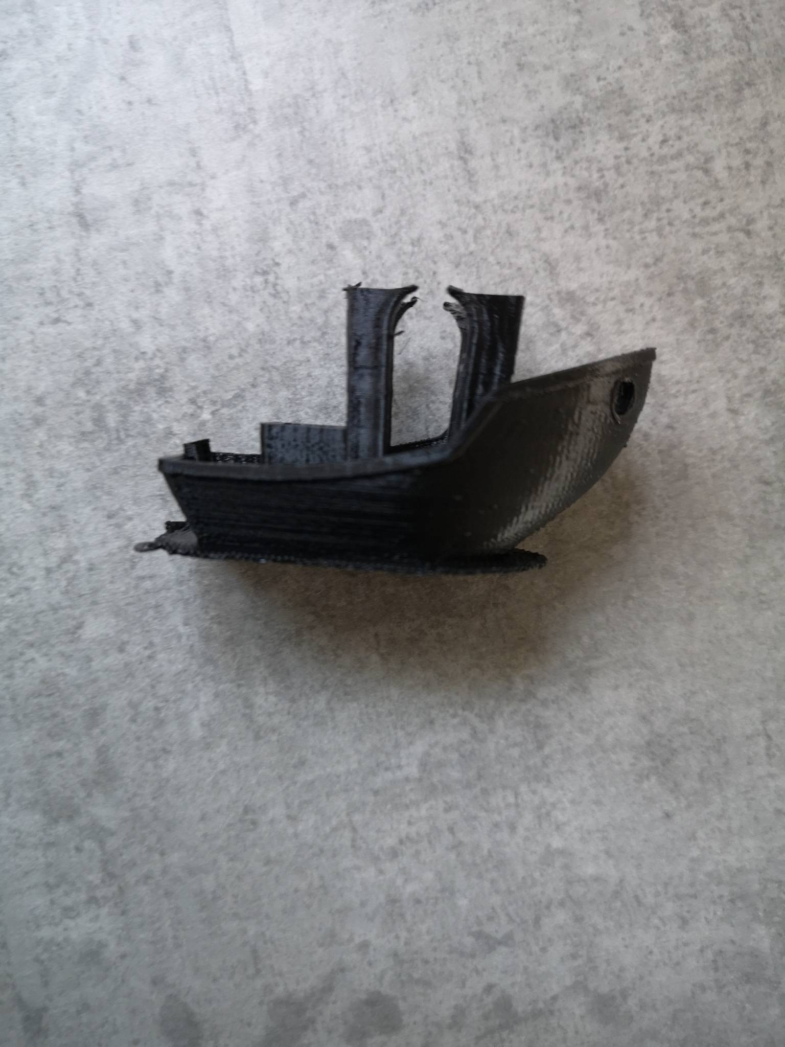

byomann Posté(e) Février 18, 2020 Auteur Partager Posté(e) Février 18, 2020 En regardant de plus près le benchy que j'ai fait, je vois que les bord de la porte se sont relevé. Ne serait-ce pas ça qui a merder ? Lien vers le commentaire Partager sur d’autres sites More sharing options...
SckyzO Posté(e) Février 20, 2020 Partager Posté(e) Février 20, 2020 Alors quand je vois la tête de ton bateau, personnnellement ce que je ferai après mettre assuré mécaniquement : - Pas de points dur sur l'axe X, - que le plateau de l'axe Y est stable (quand tu touches il ne doit pas bouger), - qu'il n'y a pas de blocage sur l'axe Y aussi (excentrique a desserrer aussi si besoin), ensuite verifier qu'il n'y a aucun blocage sur l'axe Z (moteur eteint tu dois pouvoir déplacer l'axe Z a la main, et bien vérifier que lorsqu'il se déplace les 6 roues excentriques tournent, moi perso j'en avais que 4 qui tournaient sur les 6 donc j'avais des décallages, j'ai du resserrer les excentriques par exemple). - Ensuite vérifie que sur ton portique (j'appelle ca comme ça pour l'axe Z), tu mesures le haut et le bas et tu dois avoir les mêmes mesures (perso j'avais une différence de 1cm lorsque je l'ai monté la première fois, après avoir bidouillé et reserré je n'avais plus que 2mm de différences entre le haut et le bas, et les prints étaient parfait). - Tu vas ensuite refaire le leveling de ton bed. Donc comme d'hab, tu prends une feuille en papier, elle dois légèrement gratter. Dans ma façon de faire, je fais passer la feuille sur les points 1/2/3/4 puis je refais 1/2/3/4 et ensuite je fais 5. Je le fais toujours 2 fois car bouger le point 1 modifie légèrement le point 2/3/4 donc je préfère repasser 2 fois. C'est ma technique elle est pas parfaite mais fonctionne pour moi. Une fois ces points mécanique vérifiés et validés, tu vas imprimer avec Cura le petit cube XYZ, sous le profile ENDER 3 (j'insiste) en 0.16 avec une vitesse de 40mm/s. Remplissage 20%, pas de support et pas d'adhérence. : https://www.thingiverse.com/thing:1278865 montre nous le résultat déjà de ce cube. Si tu as un pied à coulisse mesure le aussi, ca peut nous aider à t'aider s'il ne fait pas 20x20x20 Lien vers le commentaire Partager sur d’autres sites More sharing options...
