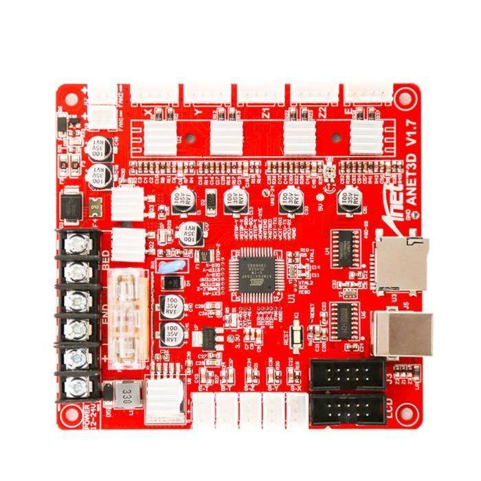

fky_el_dsp Posté(e) Février 17, 2020 Partager Posté(e) Février 17, 2020 Hello, suite à un choc l'axe y ne bouge plus, j 'ai testé en inversant l'axe x et y et le moteur tourne. par contre en settings ou impression pas de mouvement de l'axe y. Pensez-vous que la carte est HS car aucune fumée ni odeur arrêt quelques seconde après le blocage. Merci de votre aide. Lien vers le commentaire Partager sur d’autres sites More sharing options...
Vilab Posté(e) Février 17, 2020 Partager Posté(e) Février 17, 2020 Salut, Tu peux remplacer ton driver de l'axe Y par un autre Si l'axe Y fonctionne, alors que l'axe ? ne fonctionne plus, c'est ton driver qui est mort Lien vers le commentaire Partager sur d’autres sites More sharing options...
Maeke Posté(e) Février 17, 2020 Partager Posté(e) Février 17, 2020 (modifié) il y a 26 minutes, Vilab a dit : Tu peux remplacer ton driver de l'axe Y par un autre Pas sur une anet, du moins pas sans fer à souder....... (et il n'y a pas de driver inutilisé) Modifié (le) Février 17, 2020 par Maeke 1 Lien vers le commentaire Partager sur d’autres sites More sharing options...

Pascal03 Posté(e) Février 18, 2020 Partager Posté(e) Février 18, 2020 il y a une heure, fky_el_dsp a dit : il faut changer quoi? avec un fer a souder? Rien ! Déssouder-ressouder des CMS est une vraie galère, il faut être équipé (station de déssoudage à air chaud). En plus il faut cibler le composant fautif avant de le remplacer. Si tu as une bonne loupe d'atelier et un fer à panne fine, tu peux essayer de repasser toutes les soudures pour les refaire (c'est peut-être - et même probablement - une soudure qui s'est décollée). Sinon, changement de carte. une carte Anet coute environ 25 €. Tu peux opter pour une carte plus performante mais l'addition sera plus élevée puisqu'il faudra en plus acheter les drivers des moteurs. Pascal 1 Lien vers le commentaire Partager sur d’autres sites More sharing options...

Maeke Posté(e) Février 18, 2020 Partager Posté(e) Février 18, 2020 ta carte ne survivra pas à un décapeur.... Lien vers le commentaire Partager sur d’autres sites More sharing options...

Maeke Posté(e) Février 18, 2020 Partager Posté(e) Février 18, 2020 Changer la carte par une plus performante, oui MAIS, il faut refaire le câblage (anet ne respecte pas les normes), et il faut probablement changer l'écran (même raison). Lien vers le commentaire Partager sur d’autres sites More sharing options...

Maeke Posté(e) Février 20, 2020 Partager Posté(e) Février 20, 2020 regardes sur ebay ou aliexpress pour trouver des cartes anet 1.7. Lien vers le commentaire Partager sur d’autres sites More sharing options...
