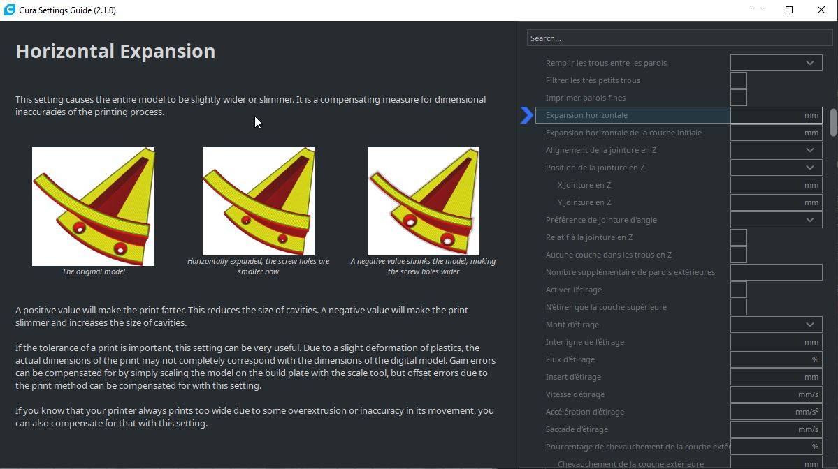

Pourquoi modifier l'expansion horizontale ? Et surtout d'une telle grandeur (1 mm) :
Les paramètres par défaut de Cura sont la plupart du temps corrects. Repars sur un profil basique et n'effectue des modifications qu'en connaissance de cause et surtout une seule à la fois pour pouvoir vraiment faire des comparaisons (avant / après).

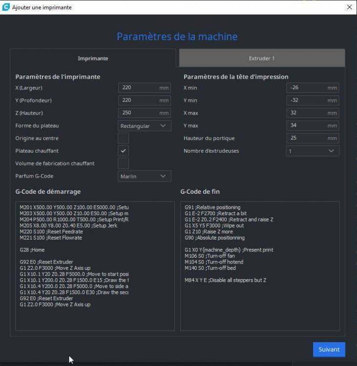

Cura -> Préférences -> Configurer Cura -> Imprimantes (là un premier screenshot)
et
Cura -> Préférences -> Configurer Cura -> Imprimantes-> Paramètres de la machine (2eme screenshot)
et

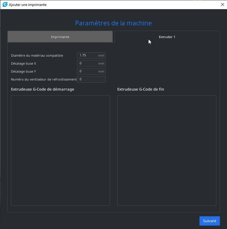

toujours dans Paramètres machine mais cette fois l'onglet Extrudeur
oula bon là ca ne va pas du tout non plus ^^.
Ton filament 2.85 ??? es-tu sur ce n'est pas plutot 1.75 ?
Et tu n'as qu'un seul extrudeur pas 2 !
G-code Griffin ??? pkoi pas marlin ?
Les dimensions ça aussi a vérifier parfois il 220*220 et d'autres fois il faut mettre 235*235 donc vérifier qu'il imprime bien au centre...
Tes paramètres de tête d'impression trop bizarre aussi...

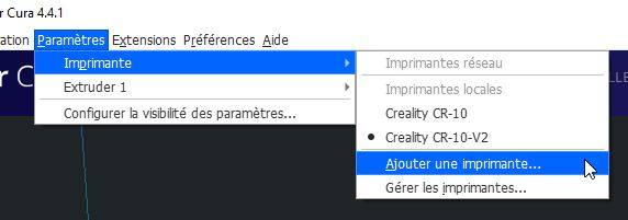

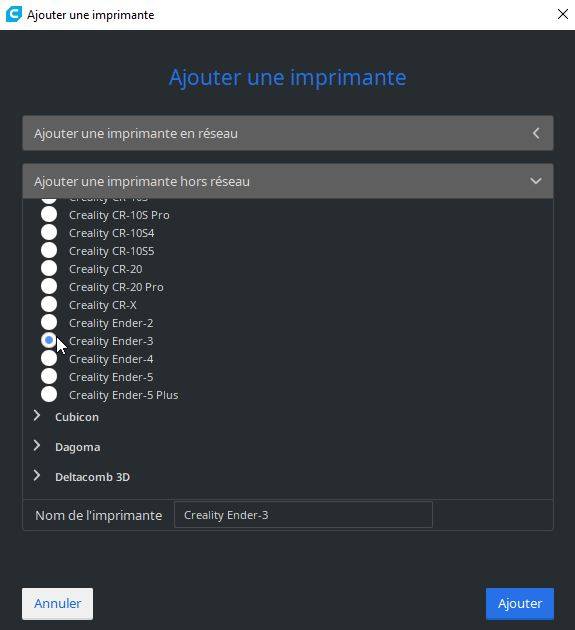

6- Tu ajoutes une imprimante Creality, modèle Ender 3, via le menu Paramètres comme ci-dessous:

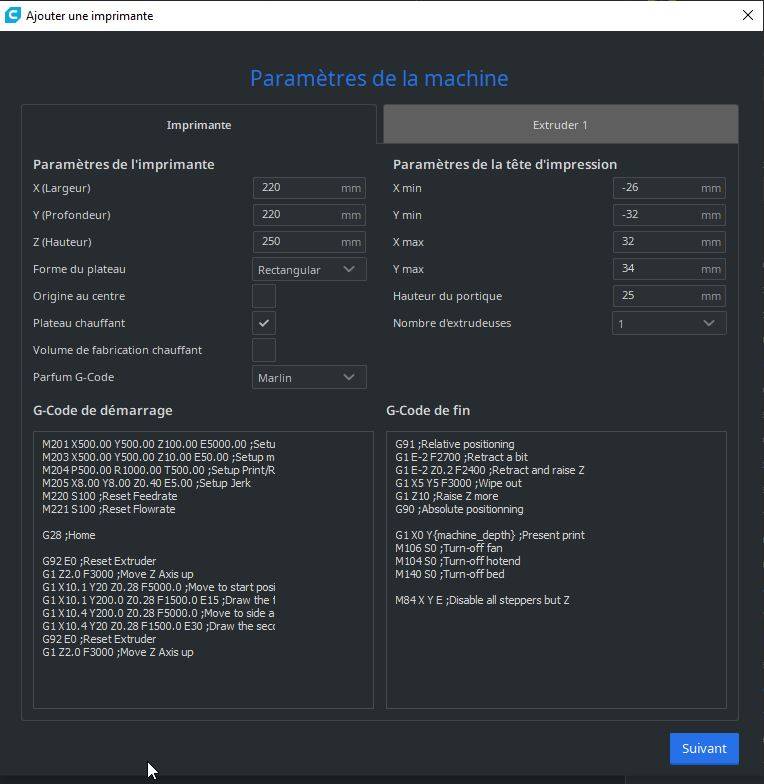

7- Normalement après l'ajout tu devrais avoir ces paramètres qui s'affichent (section imprimante et extrudeur), tu vérifies puis tu valides:
ajout-imprimante-3.thumb.jpg.3459e1965ecfe9a2b34fdd92130f3f95.jpg  ajout-imprimante-3-bis.thumb.jpg.c993da7b15335ed90823853967e55f4b.jpg
