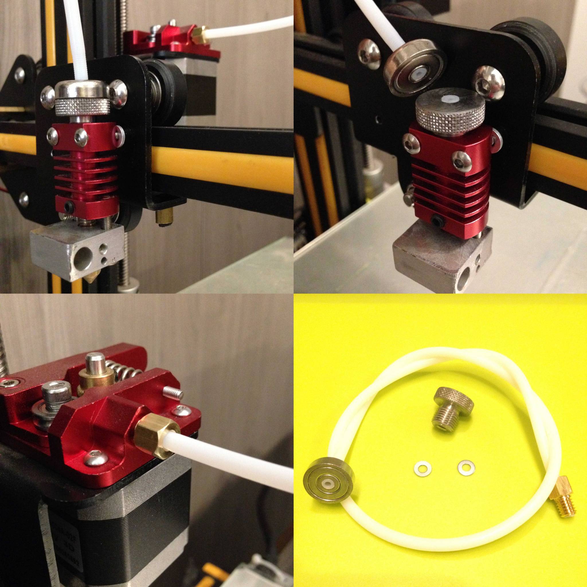

Hobi Posté(e) Février 18, 2020 Partager Posté(e) Février 18, 2020 Les Pneufits des Alfawise sont de mauvaise qualite, et finissent pas entailler le tube teflon. Les pieces ci dessous permettent de regler ce probleme et sont imprimables en PLA, si possible en 3D870, c'est mieux!! Pour resoudre tous les petits problemes cotes hotend: https://www.thingiverse.com/thing:3348742 Et cote extrudeur. La version avec le filetage M6 en plastique est assez fragile. Serrer a peine le M6! autrement prendre la version avec M6 femelle, et utiliser un foureau iM6 inox perce avec insert Teflon. https://www.thingiverse.com/thing:3360380 Il faut griffer un peu le tube teflon ( il suffit d'enfoncer le tube dans le trou du cone, et de le faire tourner. Les bavures feront le reste) et bien serrer les cones. Apres, ca bouge plus du tout, et mes prints sont redevenus nickels! Lien vers le commentaire Partager sur d’autres sites More sharing options...
Fourmi Posté(e) Février 18, 2020 Partager Posté(e) Février 18, 2020 Sinon t'as la version métal , le magnetMK10 ! 1 Lien vers le commentaire Partager sur d’autres sites More sharing options...
Hobi Posté(e) Février 18, 2020 Auteur Partager Posté(e) Février 18, 2020 Ah c est sur ça le fait aussi! Ça coûte combien la bestiole? Lien vers le commentaire Partager sur d’autres sites More sharing options...
pascal_lb Posté(e) Février 18, 2020 Partager Posté(e) Février 18, 2020 il y a 11 minutes, Hobi a dit : Ça coûte combien la bestiole? pas chère et super efficace https://www.hotends.fr/fr/home/71-magnetmk10.html 1 Lien vers le commentaire Partager sur d’autres sites More sharing options...
Hobi Posté(e) Février 18, 2020 Auteur Partager Posté(e) Février 18, 2020 Ah c est bien aussi! Et ça permet d acheter le tube Capricorn qui va bien... Lien vers le commentaire Partager sur d’autres sites More sharing options...

Hobi Posté(e) Mars 24, 2020 Auteur Partager Posté(e) Mars 24, 2020 (modifié) Bon, bhein j'ai teste le magnet MK10, avec version tube Capricorn > Ca marche pas chez moi, l'extrudeur saute des pas EDIT : Je pense que cela vient de la vitesse d'extrusion envoyee par Octoprint... DONC, ca marche. Sorry! Modifié (le) Mars 24, 2020 par Hobi Lien vers le commentaire Partager sur d’autres sites More sharing options...
