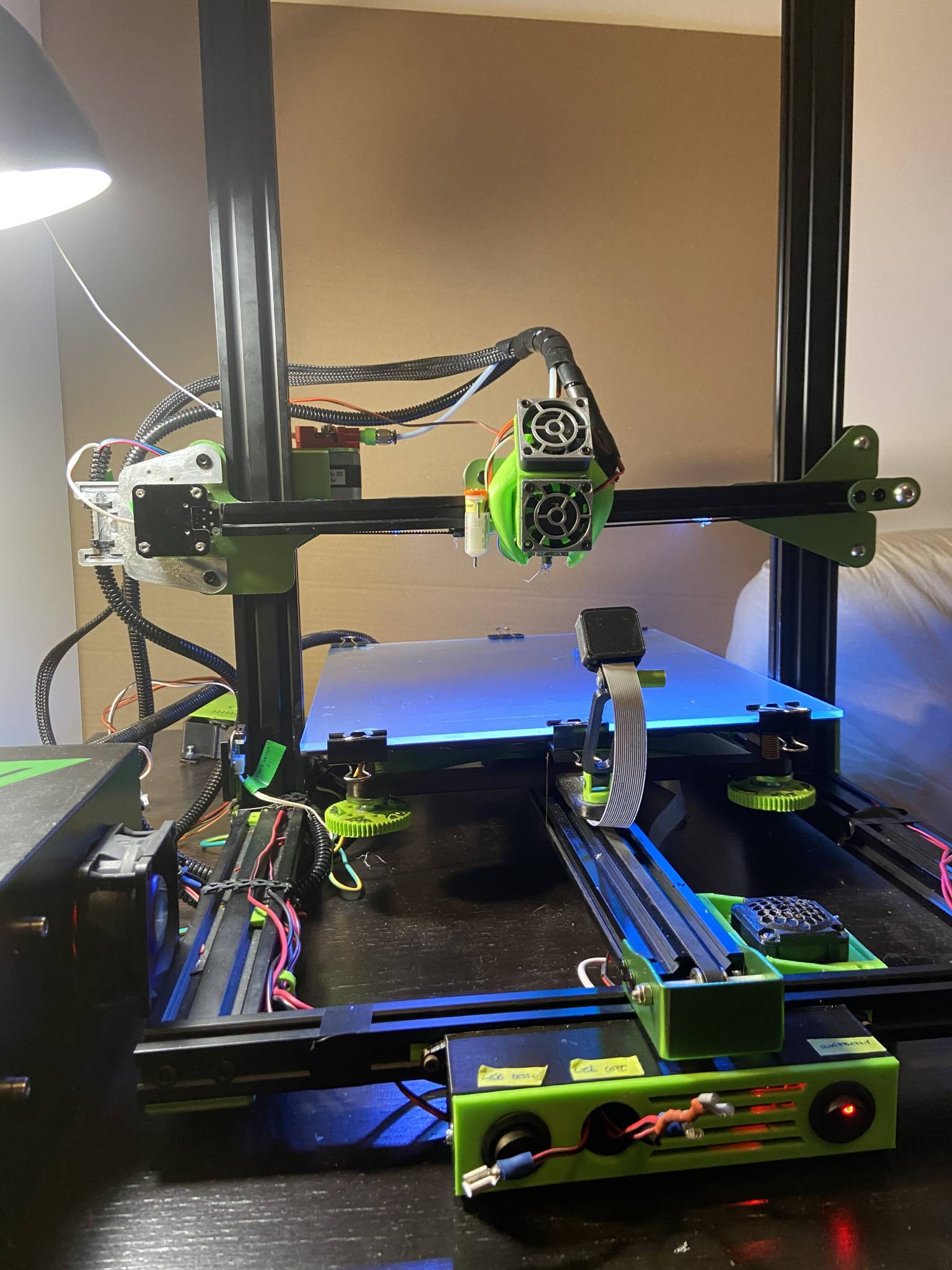

Cela fait longtemps que j 'avais dit que je présenterais  ma TORNADO , je m'y mets enfin...
Je l'ai pas mal modifiée, je dirais surtout ultra "mamaillée"🤪!
la carte est une SKR 1.1 pro, fraichement intégrée avec MARLIN2.0. j ai ajouté un deuxième axe des Z. l'extrudeur à été remplacé.
le bltouch (enfin le 3Dtouch) , 'est pas encore connecté, j'ai préféré compiler marlin sans bltouch pour commencer, il s'agit de mon prochain boulot, le configurer avec le B TOUCH
une photo d'ensemble :
on peut y voir en façade un boiter (home made) pour allumer le Raspberry, des leds sur l'axes des X, et les fils qui dépassent pour allumer des leds sur les cotés (encore de fabrication).
Sous l'axe des Y, c'est un petit boitier qui accueil le rapsbbery ( modèle A+ je crois) que j 'ai également dessiné. la caméra est  fixée au plateau, le support vient de thingiverse, comme le  petsfang et les roulettes  pour le réglage du dit plateau.
à gauche, sur l axe des X, un petit support homemade pour tenir les divers câbles.

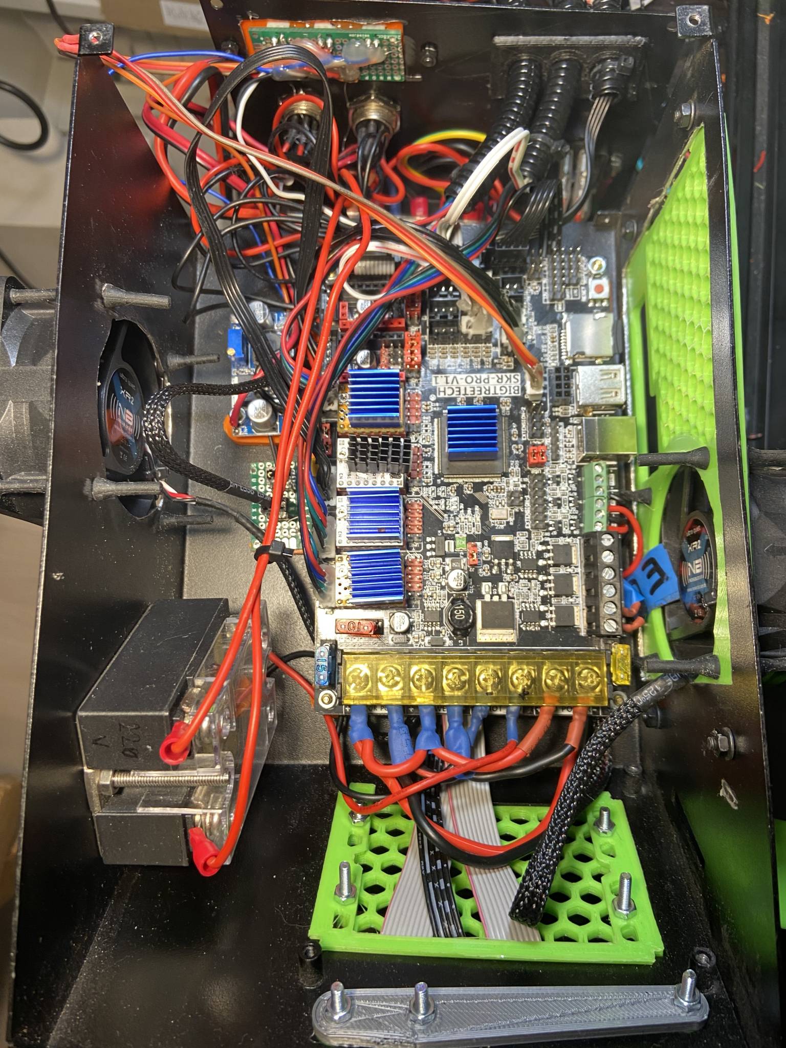

Le boitier de contrôle à été ultra modifié (à la disqueuse 😁)
A l' intérieur, j ai fait un support pour la nouvelle carte.

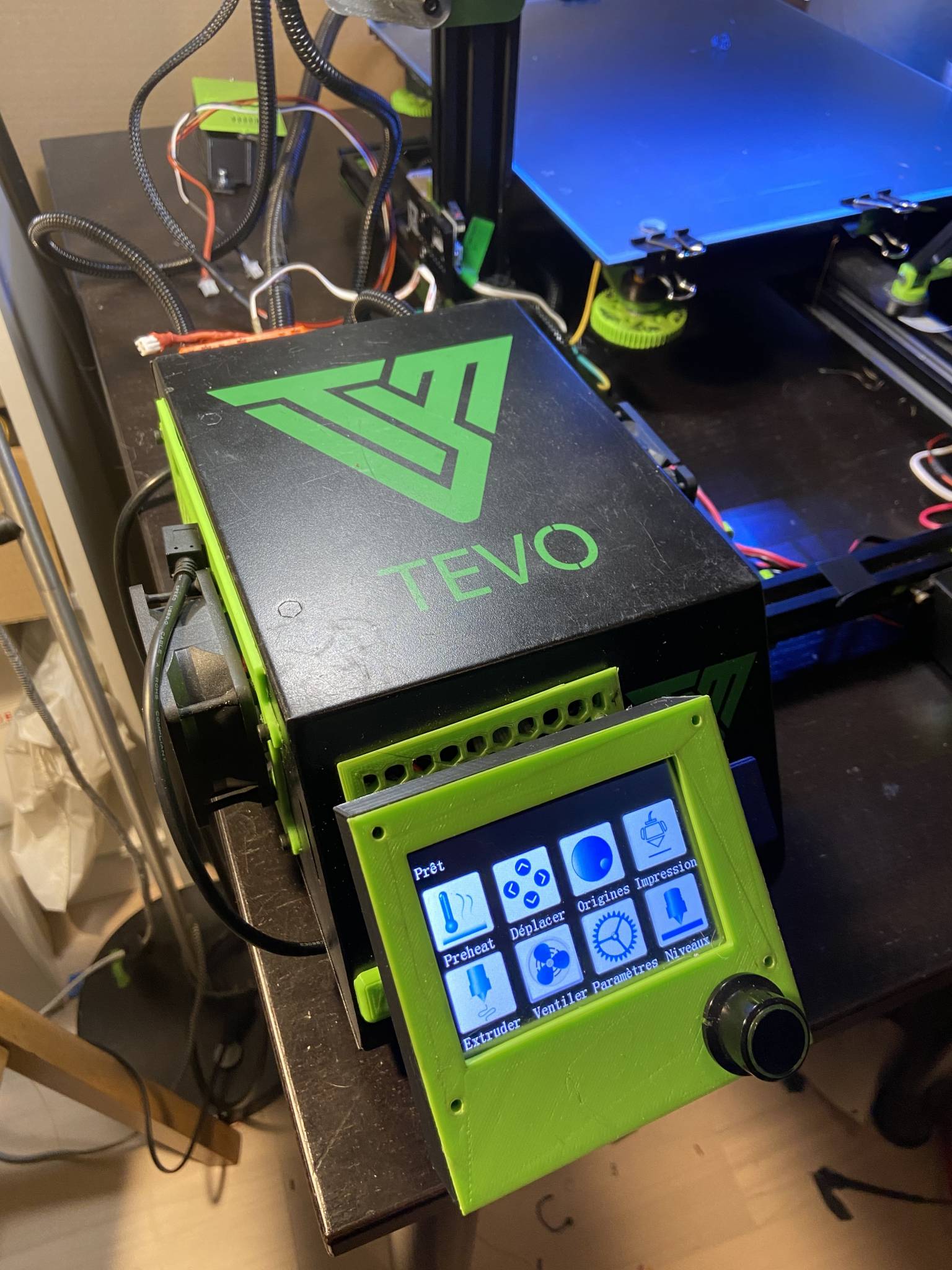

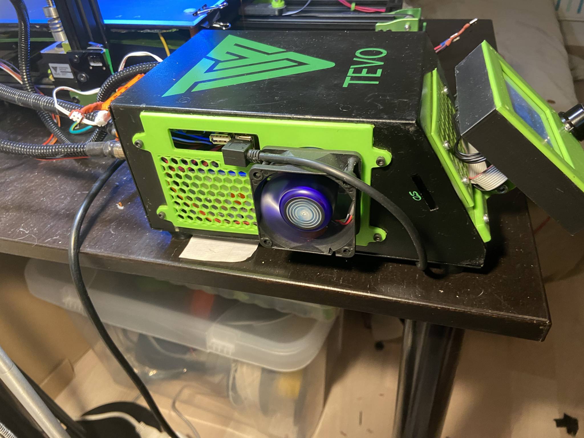

L 'écran à été changé pour un TFT  3.5 machin, et déporté ( le boitier viens de Thingiverse et je l'ai mamaillé) . Cela m 'a permis de faire une grille pour extraire l'air chaud.
les ventilateurs du boitiers ont été changés par des noisebiludes en 12 v  avec un convertisseur  LM 2596. c'est sidérant le bruit que faisait les ventilos d’origine !
détails des "méfaits"de la disqueuse 😬

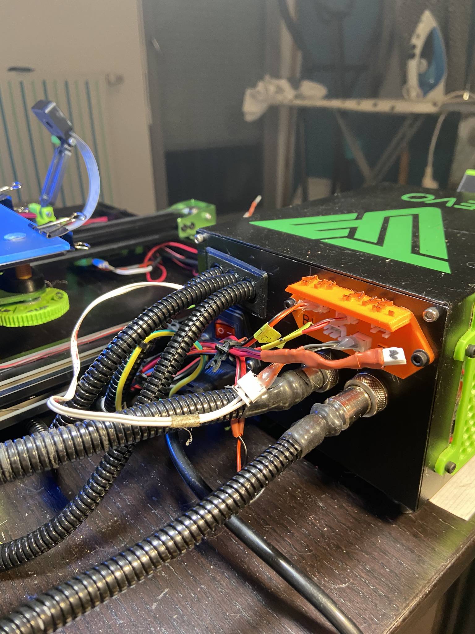

L’ arrière n' a pas échappé au bidouillage:
j 'ai fait un support en tpu pour accueillir les 3 gaines d'origine, et un boitier avec des sorties 24v, 12v et BL TOUCH.
Voila, c est mes petites bidouilles,  c'est ce qui m'amuse le plus, les modifications, à mon petit niveau.
les prochaines étapes sont :
-finir les "leds des cotés"
- mettre la synchro des axes Z, merci @Titi78(j'attends 2/3 pièces en commande)
- faire des renforts du cadre
enfin, je réfléchi  à un multi extrudeur...

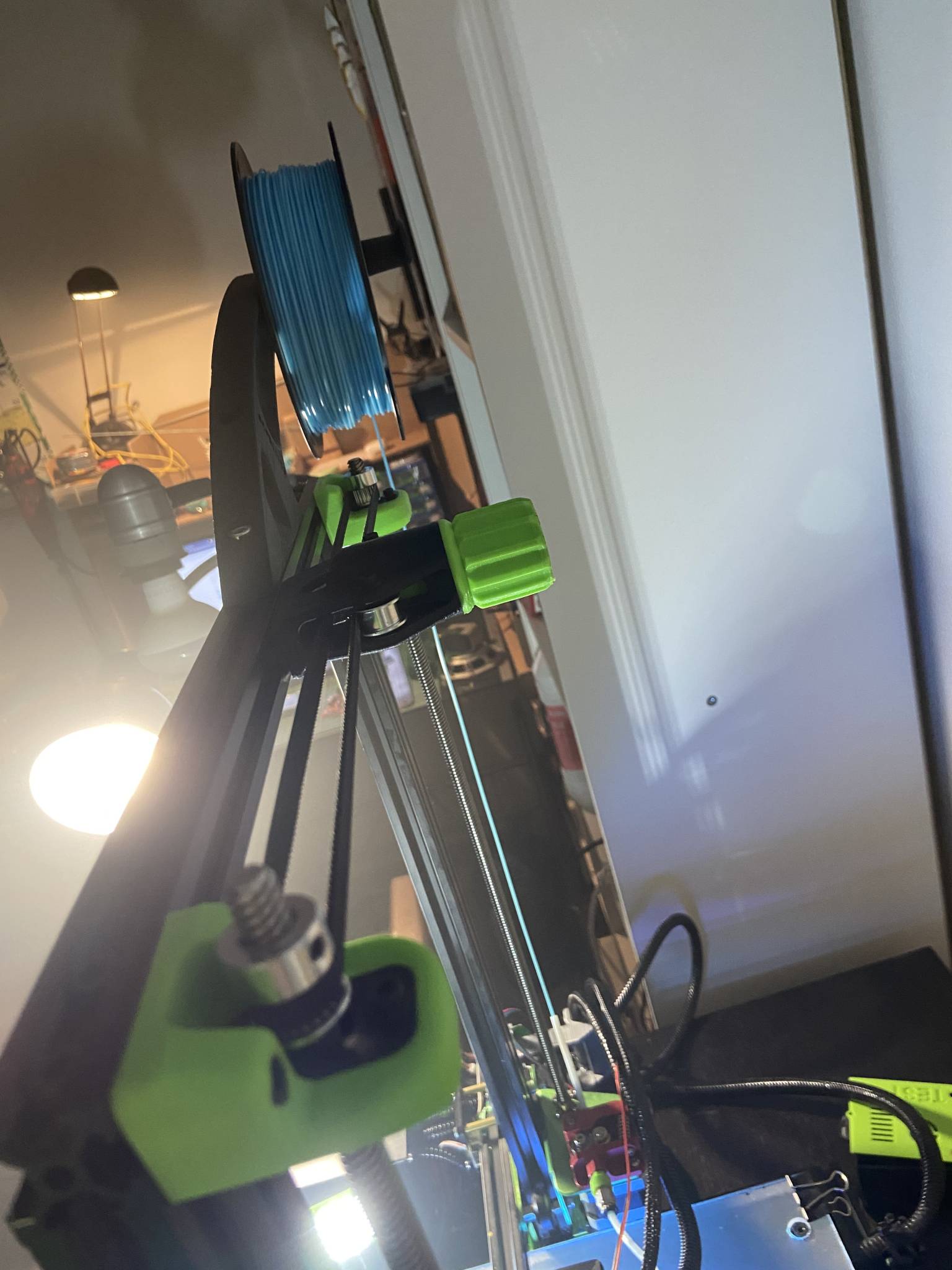

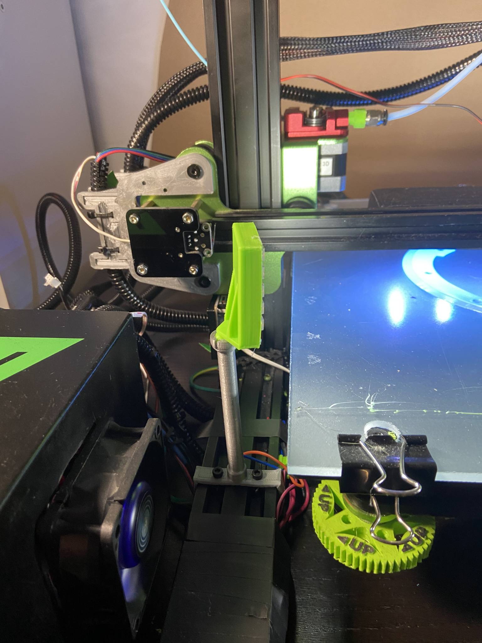

petit update des modifs du weekend.
j ai imprimé et installé la synchro des Z de l'ami @Titi78. merci ça marche nickel.
j ai  juste designé les "caches roulement", car l'axe z d'origine de la tornado n 'est pas conçu comme la cr 10. Titi je peux te les envoyer si tu veux les ajouter à tes fichiers.
j ai aussi fait mes petits supports de leds sur les cotés (on dirait des projecteurs de stades de foot non ? 🤣).
j 'ai un peu galéré pour dessiner un rotule fonctionnelle mais au final cela fonctionne. ,Et j'ai rangé un peu les câbles en dessous. Je n'ai pas encore fait le câble management à l 'arriére du boitier, car je n 'arrive pas à faire fonctionner le BL touch convenablement sur marlin 2.0. il marchait bien sur le 1.9, mais la je galère un peu. D'ailleurs si quelqu'un à un tuto en français je suis  preneur.

Bien content que ma synchro te donne toute satisfaction. Je ne savais pas que la tornado avait les mêmes dimensions.
Pour les caches roulements je les ai modélisés aussi mais comme se sont ceux d'origine de la cr10s je ne les avais pas mis en stl.
Pour le bl-touch et marlin je ne peut pas t'aider mais il me semble que @fran6p a parlé d'une mise à jour de marlin aujourd'hui.  Peut être que c'est la solution.
Pour la taille des photos cela est du a la résolution.  Plus ils y a de pixels plus le fichier est grand.  La solution consiste à utiliser un logiciel de retouche photo et de réduire la résolution/ taille de l'image en pixels .j'utilise un vieux photofiltre en freeware
Tu peux mettre dans ton post mes stl du synchro z avec la liste des fournitures,  dimensions de courroie etc  et tes caches roulements comme ça d'autres utilisateurs de tornado auront tout ce qu'il faut pour le faire.

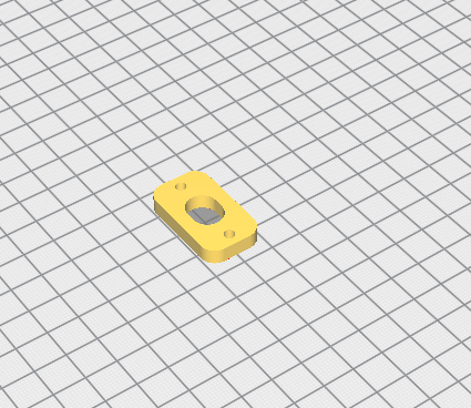

salut,
suite à ton message avisé @Titi78,
je vous joins les stl des "caches roulement".
concernant la liste des pièces à commander, j ai grosso merdo suis la tienne (voir le post que titi viens d 'inserer) , il  a juste la courroie que j ai trouvé un peu moins chère ( car en un seul exemplaire) :

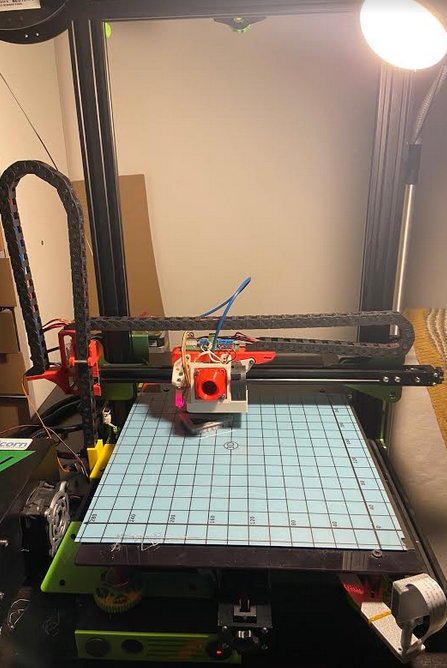

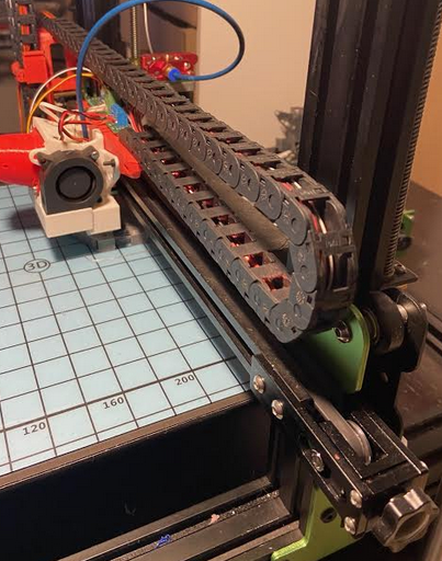

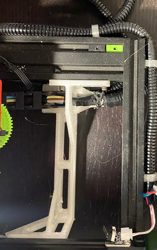

Bonjour à tous,
voici en images l'évolution de ma machine:
comme dit précédemment, j 'ai équipé le cablage des 3 axes avec des cable chain, je n 'en pouvais plus des ces gaines d'origine.
les cable chain ont été achetés, les pièces de liaisons ont été faites maison.
jonction axes X et Z :
support pour les cables du lit :

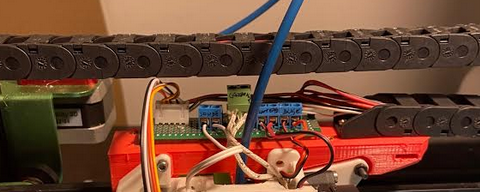

jonction avec la tête, j en ai profité pour faire un bornier pour la hotend, la thermistance, les ventilateurs et le bl touch, afin de faciilter la maintenance :
( il y a normalement un cache sur le bornier)
j ai aussi changé la hotend par une de ender 3 que j ai modifiée pour y mettre des thermistances de 3 mm. j ai  modifié la soufflerie "satanas machin truc" trouver sur TG, j avais des ventilateurs de 40*20.
on peut voir aussi l'ajout des tensionneurs de courroies, le tube capricorne...
voilà, allé a+
