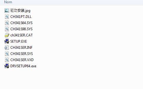

SckyzO Posté(e) Février 21, 2020 Posté(e) Février 21, 2020 Et tu as bien installé les drivers fournis avec la carte SD ?
Ambo73 Posté(e) Février 21, 2020 Auteur Posté(e) Février 21, 2020 oui, voir capture ecran ci-dessous. Par contre si j'essaie en cliquant sur DRVSETUP64, ça ne marche pas... L'instal du driver, je la fais directement depuis le port COM...

Ambo73 Posté(e) Avril 30, 2020 Auteur Posté(e) Avril 30, 2020 Hello, petite update: j'ai solutionné mon pb ! J'ai désinstallé et réinstallé le pilote du périph dénommé USB2.0 serial dans le gestionnaire de périph, en indiquant le chemin de CH340 de la carte SD. Avant je m'acharnais sur le pilote dans le port COM mais j'étais leurré par les messages de "bonne version installée". J'ai été aidé en cela par Greg33, dans un autre thread que j'ai ouvert il y a quelques jours sur un autre sujet Voir ici >>>>> Portez-vous bien ! Cordialement à tous. 1
