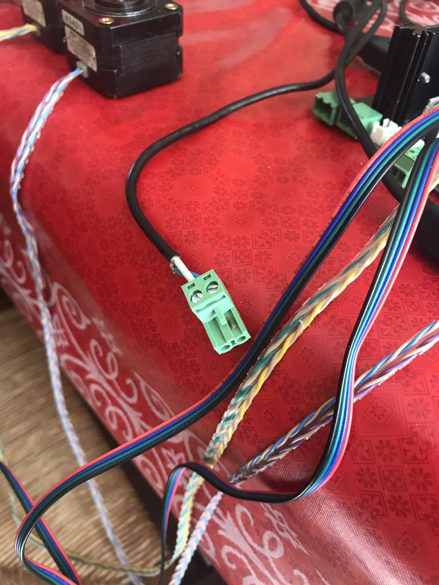

Hobi Posté(e) Mars 29, 2020 Partager Posté(e) Mars 29, 2020 Le linear advance ne peut pas casser l'electronique... Ca a l'air d'etre une panne aléatoire, qui peut venir de 10000 endroits... MAIS J'ai vu récemment sur mes connecteurs d'alim que celui de l'alim principale chauffe. Je parle de la prise avec le fils. Ca peut venir de la. Le montage est en effet foireux, mla prise pas assez balèze d'origine. Avec le temps ça chauffe, déforme la plastique de la prise, et même si en mesurant au voltmètre a froid, c'est OK, quand ça chauffe, ça crame un peu, arcs, et mauvais contact.. A vérifier. Si çà se trouve, c'est ça. La solution : Souder au dos 2 fils rigides de 2 cm, Domino, et on branche le câble d'alim comme ca. Lien vers le commentaire Partager sur d’autres sites More sharing options...
Hobi Posté(e) Mars 30, 2020 Partager Posté(e) Mars 30, 2020 @ElectricWaster Regarde donc mon post ci dessus. Ca a déja reglé un probleme d'un imprimeur qui comme toi avait un bug aleatoire! A+ Lien vers le commentaire Partager sur d’autres sites More sharing options...
ElectricWaster Posté(e) Mars 30, 2020 Auteur Partager Posté(e) Mars 30, 2020 Il y a 4 heures, Hobi a dit : @ElectricWaster Regarde donc mon post ci dessus. Ca a déja reglé un probleme d'un imprimeur qui comme toi avait un bug aleatoire! A+ Merci Hobi. Mais le problème n'était pas vraiment aléatoire et j'étais capable de le reproduire de manière systématique. De plus j'avais depuis longtemps changé pour des fils silicone que j'avais étamés pour éviter les mauvaises surprises. Depuis, Je suis passé sur une skr et je n'ai plus de problème Lien vers le commentaire Partager sur d’autres sites More sharing options...
