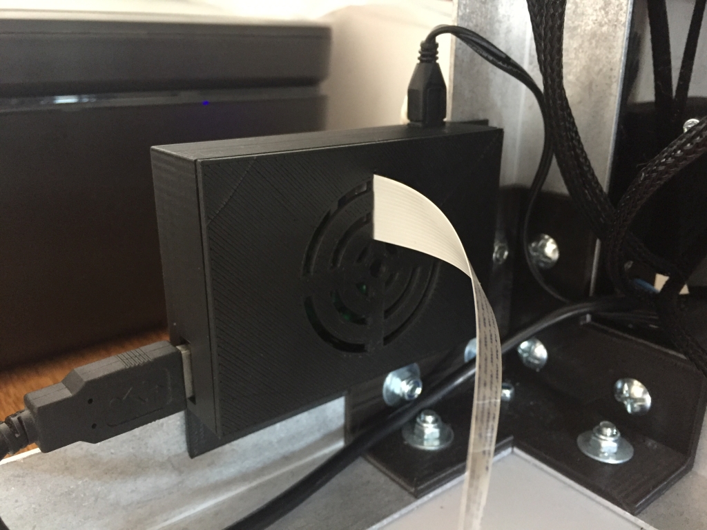

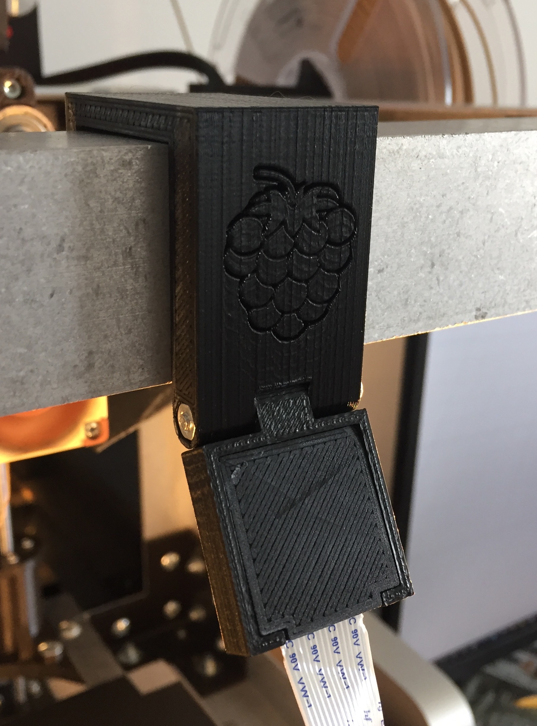

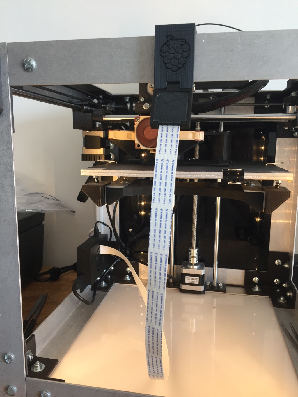

Hello,
Comme je trouvais pas de support pour la PiCam permettant d'avoir un angle correct pour les Time lapse.
J'ai bricolé un truc en m'inspirant du support Bobine de @biostrike.
On obtient un angle qui permet de faire des vidéos sympa :
http://www.thingiverse.com/thing:1714796
Maintenant il reste à faire un boitier pour fixer le Raspberry sur le coté de la SC3D ;)

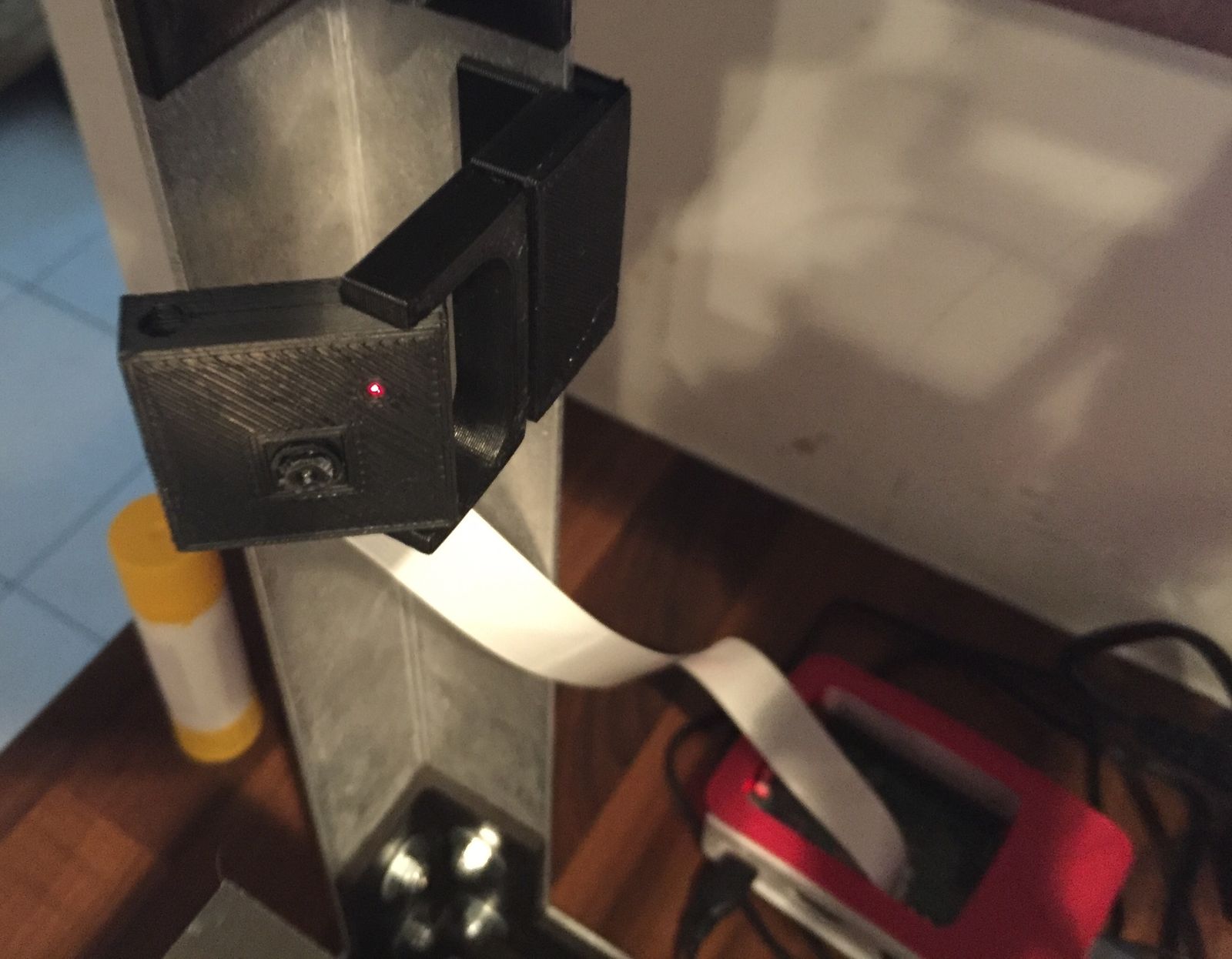

Il y a 3 heures, dusters a dit :
J'ai ajouté sur Thingiverse le boitier pour la CamV2. Pas le même format d'objectif...
Edit : Et pas faire comme moi, J'ai bousillé la camera :$:S>:( Utiliser les outils à disposition pour faire le Focus... http://www.thingiverse.com/thing:1574661
Complétement foutu ? :/
Bon a savoir pour les outils. J'ai aussi une V2 en stock qui attend son installation.
il y a 10 minutes, biostrike a dit :
J'ai rayé la lentille en faisant le focus avec une pince... :/ Je me frappe la tête contre le mur...
Pour la prochaine, je vais imprimer l'outil et voir si ça marche...
