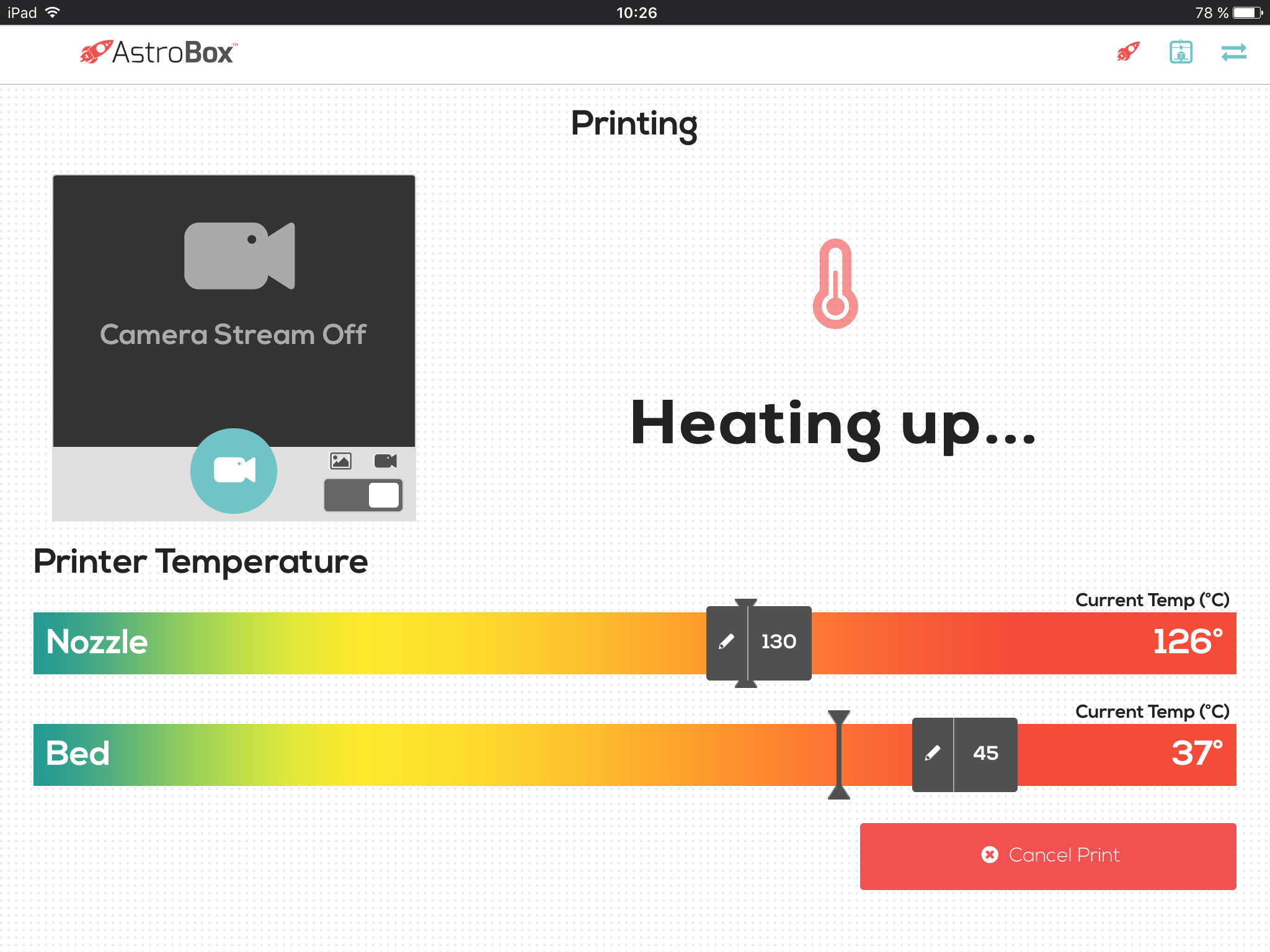

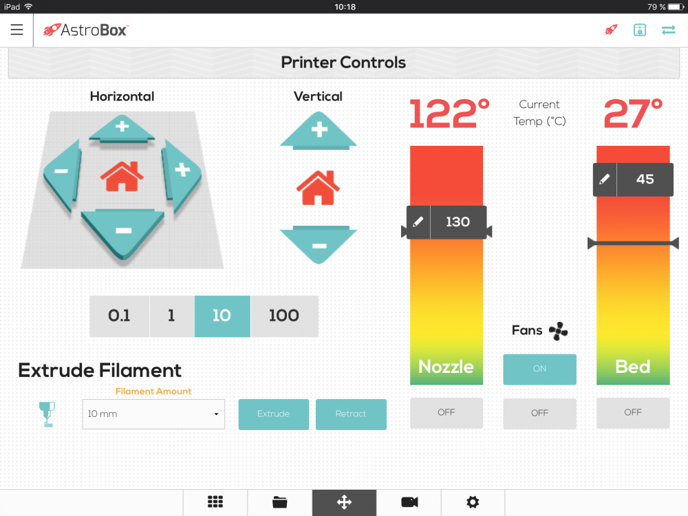

Pour info je suis en train de tester AstroPrint.
https://www.astroprint.com/
La GUI semble plus complète et mieux foutu en utilisation tablette.
Edit : Bon c'est pas au point, la camera ne marche pas sur tablette. Pas possible de régler la vitesse pendant l'impression. Pas possible d'accéder au terminal pendant l'impression. Pas possible de faire des timelaps.
Sinon l'interface est propre, pour un usage basique ça peut faire l'affaire.
Modifié (le) par dusters

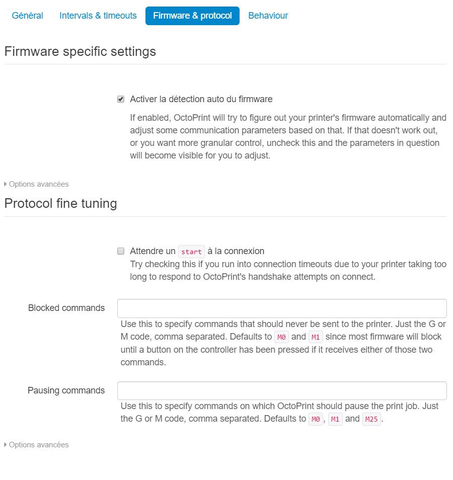

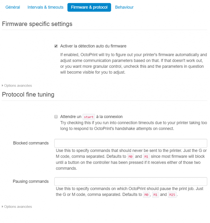

Octoprint ne fait enfin plus de "pause" forcée lors de la procédure de nettoyage
Dérouler
C'est vrai qu'Octoprint ne fait plus de pause mais cela n'était pas si gênant que ça que d'appuyer sur la touche "Resume" d'Octoprint pour relancer l'impression 😜
Sauf, si pour atteindre ton imprimante il faut passer 3 portes et 2 escaliers 😄
  Le 17/05/2019 at 15:37, biostrike a dit :
Dérouler
Dans ce cas là (si l'imprimante est si loin), l'ancienne version d'octoprint permettait de relancer l'impression devant son PC 😃🏇
Bah, non justement, il fallait revenir à l'ordinateur une fois la buse nettoyée, maintenant ce n'est plus nécessaire !
