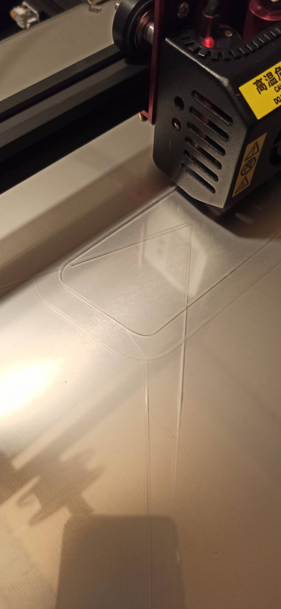

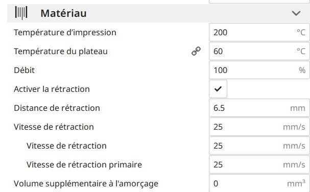

c0nnecté Posté(e) Février 24, 2020 Partager Posté(e) Février 24, 2020 Bonjour à tous, J'ai deux petites questions concernant Cura (j'imagine) : À chaque démarrage d'impression, ma tête dessine un triangle sur un quart de mon BED (il part centre et y termine). Est-ce que cela vient de Cura ? Comment changer ce modèle s’il est nécessaire ? (Car je pense qu'il peut nuire à mon impression qui va systématiquement passer dessus.) Au début de mon impression, ma buse laisse s’échapper un peu trop de plastique par endroit. Ce n'est pas gênant pour les petites impressions ou je fais un radeau (car le surplus étant chaud il se fond dedans), mais pour les plus grosses à chaque fois que ma buse passe dessus elle remonte et lâche plus de plastique. Quelqu'un saurait à quoi c'est dû ? (je me demande si cela n'a pas un lien avec ma question précédente...) Merci pour votre aide. Lien vers le commentaire Partager sur d’autres sites More sharing options...

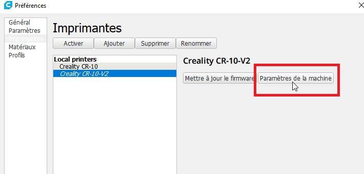

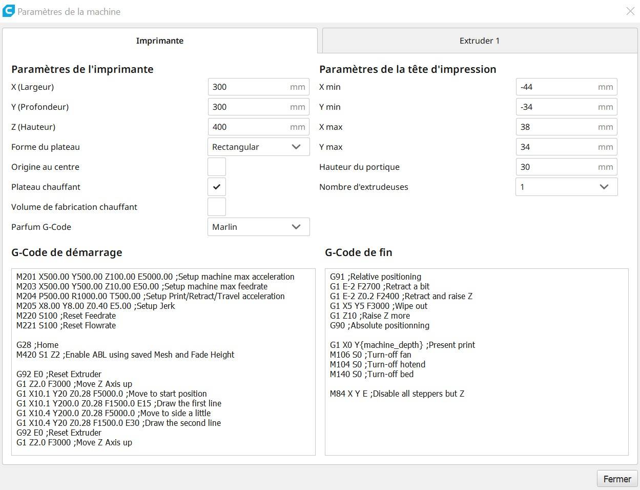

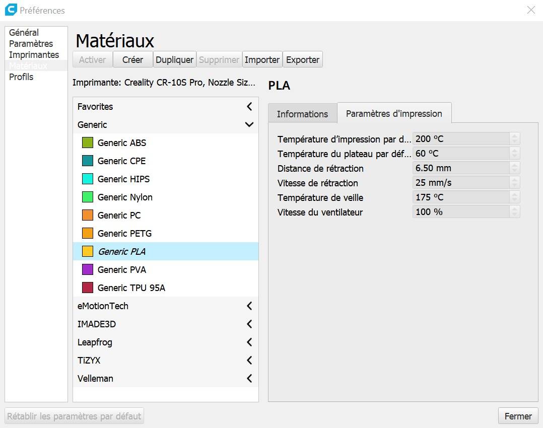

Bakatora Posté(e) Février 24, 2020 Partager Posté(e) Février 24, 2020 Premier point il faudrait regarder dans Cura le gcode ajouté en debut de fichier (si ça ne te parle pas on viendra peut-être te donner plus d'explications je suis nul pour ça) Second point: Si tu nous montres tes valeurs de rétractation (onglet Material) ça peut aider à solutionner. Lien vers le commentaire Partager sur d’autres sites More sharing options...
c0nnecté Posté(e) Février 24, 2020 Auteur Partager Posté(e) Février 24, 2020 @Bakatora Merci pour ta réponse, tu parle de ça (ci-dessous) ? Lien vers le commentaire Partager sur d’autres sites More sharing options...

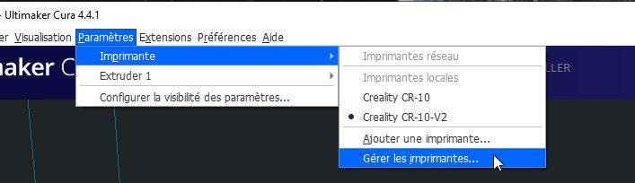

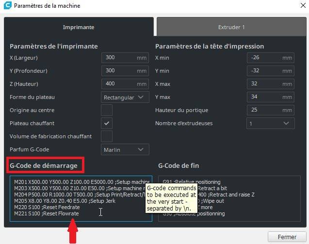

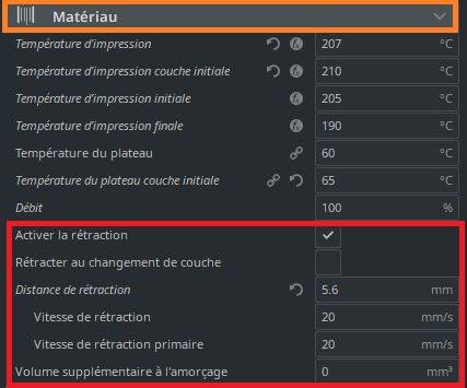

fran6p Posté(e) Février 24, 2020 Partager Posté(e) Février 24, 2020 @c0nnecté Non Le gcode ajouté se trouve dans : Pour la rétraction : 1 Lien vers le commentaire Partager sur d’autres sites More sharing options...

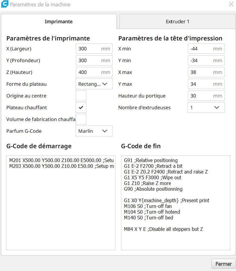

c0nnecté Posté(e) Février 24, 2020 Auteur Partager Posté(e) Février 24, 2020 @fran6p Merci pour la réponse, voilà ce que j'ai :pour le G-Code : Pour la rétraction : Lien vers le commentaire Partager sur d’autres sites More sharing options...
fran6p Posté(e) Février 24, 2020 Partager Posté(e) Février 24, 2020 Il y a 3 heures, c0nnecté a dit : À chaque démarrage d'impression, ma tête dessine un triangle sur un quart de mon BED (il part centre et y termine). Est-ce que cela vient de Cura ? Au vu du gcode de démarrage ci-dessus, non ce n'est pas normal Les deux lignes de ton gcode ne font que modifier les valeurs d'accélérations (M201 print max acceleration) et de vitesse (M203 max feedrate) de ta machine (en fait elles sont même inutiles car ce sont celles par défaut du firmware ) . Tu pourrais nous faire une chtite vidéo pour voir ce qu'il se passe exactement ? Lien vers le commentaire Partager sur d’autres sites More sharing options...

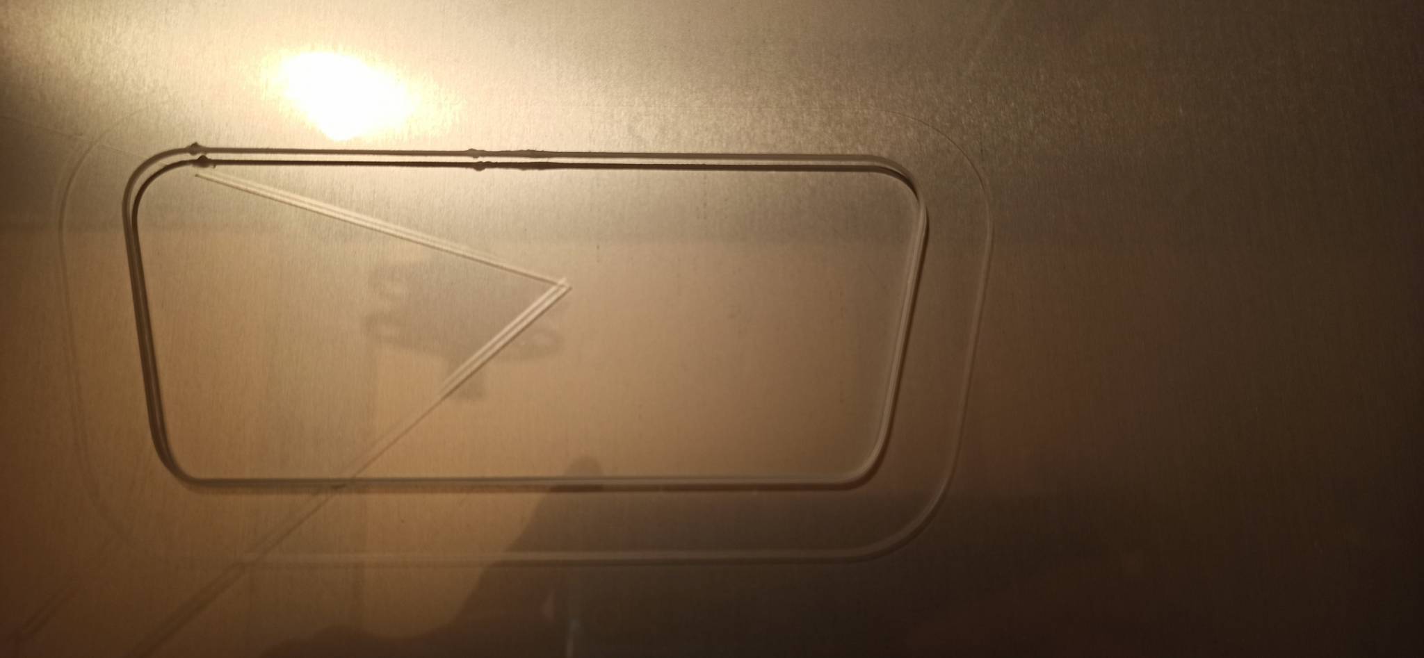

c0nnecté Posté(e) Février 24, 2020 Auteur Partager Posté(e) Février 24, 2020 (modifié) @fran6p Voici ce qu'elle fait après avoir pris ses point de repère et juste avant chaque impression : Vidéo sur Youtube Modifié (le) Février 25, 2020 par c0nnecté insertion lien car vidéo trop lourde Lien vers le commentaire Partager sur d’autres sites More sharing options...

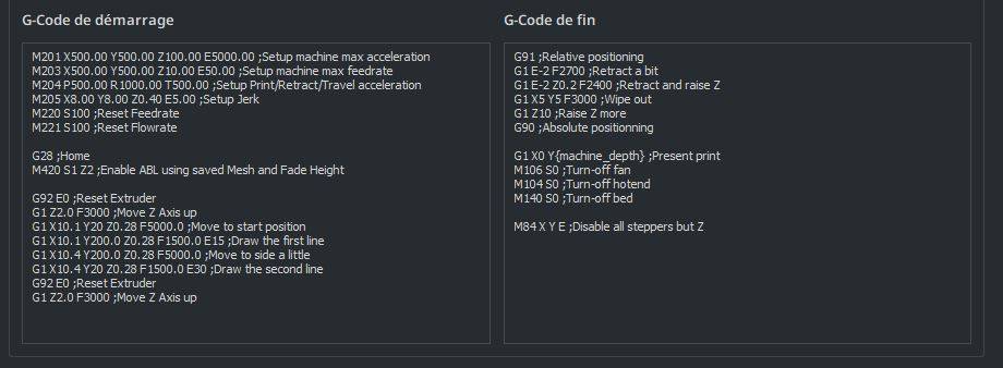

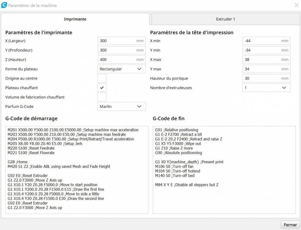

fran6p Posté(e) Février 25, 2020 Partager Posté(e) Février 25, 2020 Il y a 17 heures, c0nnecté a dit : Voici ce qu'elle fait après avoir pris ses point de repère et juste avant chaque impression Elle est hantée; solution: grigri, exorciste, sorcier AMHA ton imprimante avec ton gcode de démarrage ne sait pas où est située la buse, car la mise à l'origine n'a pas été réalisée. Pour vérifier, je viens d'ajouter une CR10S Pro dans Cura, le gcode de démarrage est bien plus complet que celui que tu as: Citation M201 X500.00 Y500.00 Z100.00 E5000.00 ;Setup machine max acceleration M203 X500.00 Y500.00 Z10.00 E50.00 ;Setup machine max feedrate M204 P500.00 R1000.00 T500.00 ;Setup Print/Retract/Travel acceleration M205 X8.00 Y8.00 Z0.40 E5.00 ;Setup Jerk M220 S100 ;Reset Feedrate M221 S100 ;Reset Flowrate G28 ;Home M420 S1 Z2 ;Enable ABL using saved Mesh and Fade Height G92 E0 ;Reset Extruder G1 Z2.0 F3000 ;Move Z Axis up G1 X10.1 Y20 Z0.28 F5000.0 ;Move to start position G1 X10.1 Y200.0 Z0.28 F1500.0 E15 ;Draw the first line G1 X10.4 Y200.0 Z0.28 F5000.0 ;Move to side a little G1 X10.4 Y20 Z0.28 F1500.0 E30 ;Draw the second line G92 E0 ;Reset Extruder G1 Z2.0 F3000 ;Move Z Axis up Avec ce gcode, après le G28 (mise à l'origine des axes), comme ta machine est équipée d'un ABL, il est activé (M420). Ensuite une ligne de purge de filament est réalisée à gauche du plateau de (10.1 , 20) à (10.1 200) puis retour (10.4 , 200) à (10.4 , 20), remise à zéro de l'extrudeur et relevage de la buse de 2 mm. Les commandes essentielles sont G28 et M420. Celles précédant le G28 fixent les valeurs de vitesses max, accélérations, jerk: on peut tout à fait ne pas les ajouter auquel cas, ce sont les valeurs par défaut du firmware qui seront utilisées (qui de tout façon sont les mêmes ). La ligne de purge on peut s'en passer si par exemple tu demandes une jupe autour de la pièce à imprimer. Lien vers le commentaire Partager sur d’autres sites More sharing options...
c0nnecté Posté(e) Février 25, 2020 Auteur Partager Posté(e) Février 25, 2020 (modifié) @fran6p J'ai trouvé cette annonce, étant donné que ce professeur gère les PlayStation je suppose que l'imprimante n'aura pas de secret pour lui Ok, je viens de rajouter également une Creality CR-10S Pro, effectivement le G-Code est bien plus complet. Je vais essayer avec voir ce qui se passe et je vous dis quoi. (même si je sais que vous savez) Modifié (le) Février 25, 2020 par c0nnecté 1 Lien vers le commentaire Partager sur d’autres sites More sharing options...
c0nnecté Posté(e) Février 26, 2020 Auteur Partager Posté(e) Février 26, 2020 @fran6p Essaie non concluant... J'y comprend rien... Ce que j'ai fais : Rajouter une Creality CR-10S Pro à cura. Vérifier le G-Code qui est à présent : Résultat toujours cet espèce de triangle au démarrage qui prend un quart du plateau jusqu'au centre : Lien vers le commentaire Partager sur d’autres sites More sharing options...
fran6p Posté(e) Février 26, 2020 Partager Posté(e) Février 26, 2020 @c0nnecté Vraiment bizarre . Ce n'est pas un problème avec Cura mais avec ta machine je pense. Je t'invite à venir poser ton problème dans la section Creality afin que d'autres possesseurs de CR10S Pro puissent te suggérer des pistes car là honnêtement je sèche. Lien vers le commentaire Partager sur d’autres sites More sharing options...
