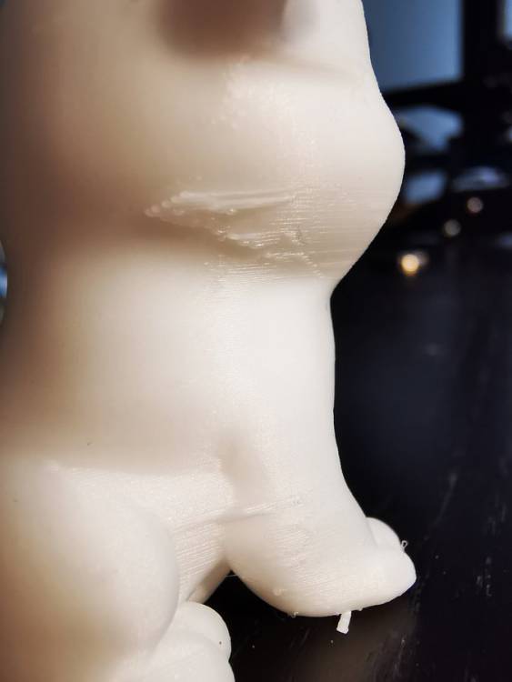

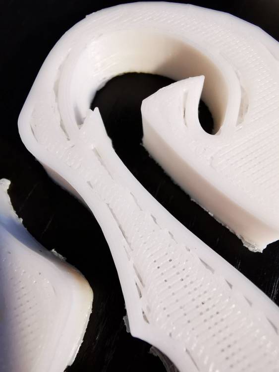

Bonjour, j'ai récemment fait l'acquisition d'une imprimante Ender-3, et souhaite m'en servir pour un projet.

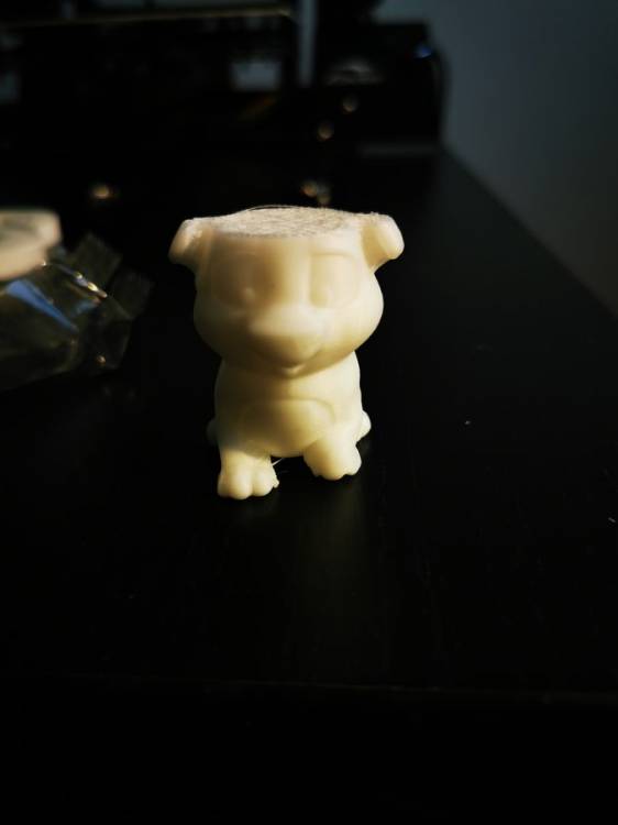

L'ayant mis en route, réglée correctement, j'ai imprimé un chien de la clé USB fournie avec l'imprimante. La qualité générale est plutôt bonne, bien qu'il y ai quelques petits défauts d'impression (Il est scalpé, oui, manque de filament livré avec l'imprimante).

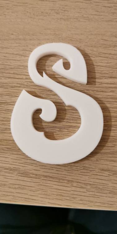

J'ai donc décidé de passer à l'impression d'une pièce que j'ai réalisé avec Blender, puis passé sous Cura. Cependant, la qualité n'était pas au rendez-vous. J'avais paramétré un brim que je n'ai toujours pas réussi a enlever correctement du buildtak. J'ai donc cherché pourquoi cette qualité, et me suis dis qu'il s'agissait peut-être de la distance entre la buse et le buildtak, ou qu'il y avait un soucis de sous-extrusion. J'ai donc réglé les molettes de la plaque d'impression, fait le test de la "feuille", puis lancé l'impression de pièces de test "Bed Levelling".
Suite à ça, j'ai essayé de réimprimer le chien fourni avec la clé USB, j'ai obtenu une qualité similaire à la première impression. J'ai donc décidé d'imprimer de nouveau ma pièce, mais le résultat est toujours décevant. Il y a toujours des creux, aux mêmes endroits que lors de la première impression. J'en viens donc a penser que le problème ne vient pas de l'imprimante en elle-même, mais plus de la pièce (sa modélisation, ou son paramétrage sous CURA ?).

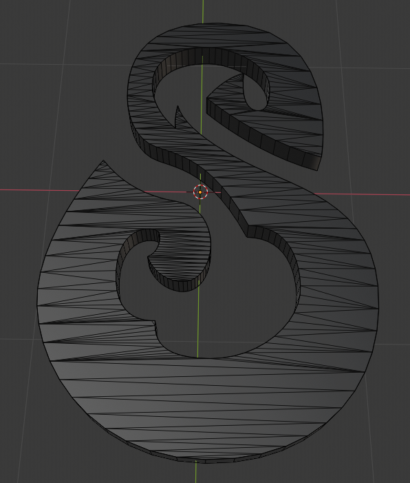

Concernant la conception 3D de la pièce, je suis passé sous illustrator pour créer un vectoriel SVG 2D de la pièce, que j'ai ensuite importé sous Blender pour l'extruder. J'ai ensuite importé la pièce sous Cura. Je tiens à préciser qu'étant débutant sur Blender, je n'ai pas trouvé comment la mettre aux bonnes proportion, et j'ai du agrandir très largement la pièce sur Cura.
Voici mes quelques questions :
- Concernant le chien de base, est-il normal d'avoir ces petites imperfections, pour ceux qui ont fait cette même impression test avec l'ender-3 ?
- A quoi, selon vous, est due cette mauvaise qualité sur ma pièce ?
          - Un fort agrandissement sur Cura peut-il provoquer une perte de qualité de la pièce d'origine ?
          - Sur Blender, ma pièce avait énormément de Edge, est-ce que le problème vient de là ? (voir photo ci-dessous)
Je vous remercie beaucoup !

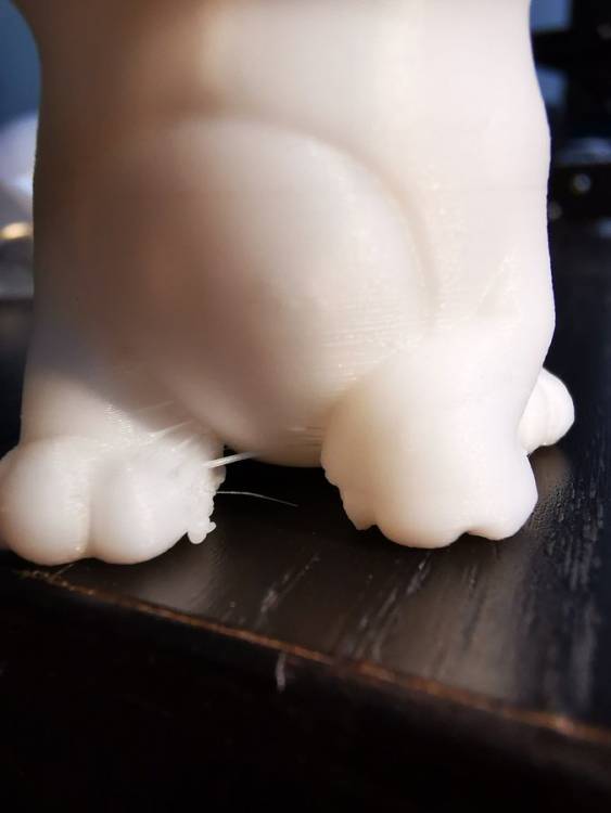

Les fils sur le chien sont appellés " fils d'anges" ou " stringing".
Cela se régle notamment en ajustant la vitesse et la distance de rétraction du filament
Cela est atténué par un température d'extrusion basse, une buse neuve et de bonne qualité
Le second défaut est un manque de refroidissement / température trop élevé qui font que la matière coule un peu avant de se figer, cela peut être inévitable si l'angle de débordement est trop grand, mais étant un fichier de test il devrait être correcte.
Avoir un lit parfaitement ajusté ( attention, les plaques d'origines sont souvent pas plate ) est bien, mais n'a rien à voir avec une sous extrusion sur autre chose que la première couche, il faut que tu calibres ton extrudeur ( marque au feutre à 12cm de filament-entrainement filament, demandes à l'imprimante de tirer 10cm, mesures ce qui reste, soustraction, ajustement des step/mm de l'extrudeur.. )
Agrandir une pièce sur le slicer va seulement donné une pièce trops peu détaillée pour la taille, avec des ronds visiblement moins ronds... si le fichier d'origine est de basse qualité d'origine ( faible poids en Ko )
Un fichier de trops bonne qualité / trops détaillé / peu conduire à une saturation du processeur de l'imprimante suite à des commandes de direction de moins de 0.1mm, il y a alors apparition de "blobs" de matière. mais cela n'est pas ton problème principal ici

Bonsoir Vilab, merci pour ta réponse complète !
Le "second défaut" dont tu parles (dû au manque de refroidissement etc) est par rapport au fait que la couche de PLA soit figée sur le buildtak ?
Sais-tu comment je peux améliorer le rendu pour ce "S" ? Comment se fait-il que les creux sur ces deux impressions soient à peu près aux mêmes endroits ?
Merci beaucoup !
J'ai traité les défauts dans l'ordre des photos, les coulures c'est pour le chien
Pour tes S, c'est "juste" un manque de calibration de l'extrudeur, l'imprimante n'envoie tout simplement pas assez de matière pour remplir le volume prévu
Il y a 15 heures, Merisso a dit :
Augmente le nombre de couches supérieures / inférieures (section Coque, Epaisseur du dessus/dessous) au moins trois couches si épaisseur de couche de 0,2mm (tu ne précises pas tes paramètres d'impression donc  boule-cristal.gif.157287bbfdeb5172a2b6d5724ca145aa.gif ).

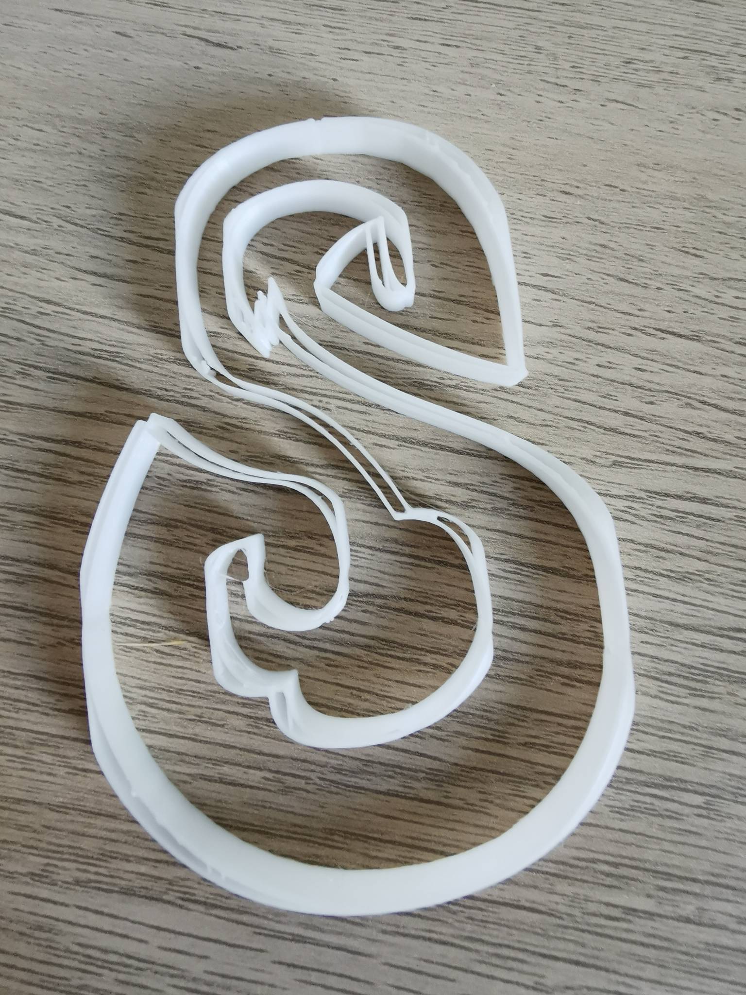

J'ai essayé d'imprimer une autre pièce S, en modifiant uniquement le bord de la pièce, et je suis arrivé à un résultat catastrophique. J'ai essayé d'en réimprimer en augmentant la taille du contour, mais j'arrivais à un résultat similaire.
As tu calibré ton extrudeur ?
Modifier les paramètres du slicer c'est peut être marrant, mais tant que l'imprimante n'est pas réglée ça ne sert à rien.

Ta pièce en S, je pense (mais je peux me tromper) que la conversion Illustrator => Blender => agrandissement dans Cura est la cause principale de la mauvaise qualité d'impression

Si sur ton slicer tu ne vois pas d'aberration lorsque tu examines les différentes couches, alors ta modélisation est correcte.

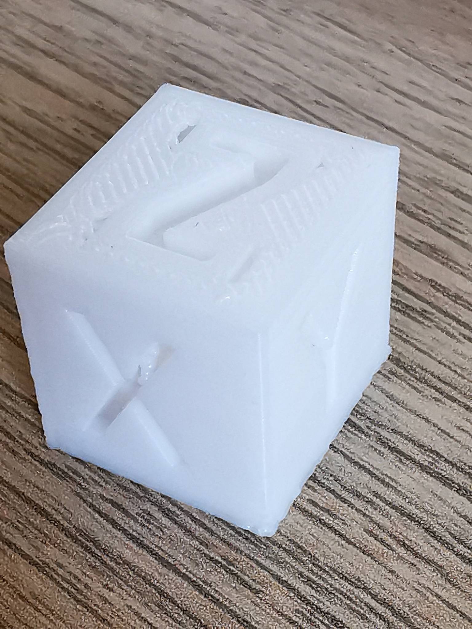

Bonjour, je reviens vers vous après avoir continué de faire des impressions test.
J'ai réimprimé un cube de calibration avec les nouvelles mesures, il fait la taille correcte. Il y avait cependant toujours les mêmes défauts d'impression sur la face Z (j'ai remis tous les réglages de Cura par défaut).
J'ai aussi fait une tour de température (180 à 210). Voici quelques photos, on peut voir sur la face triangle que les formes sont correctes a une température de 180 - 185°. Pour les températures au-dessus, le haut du triangle d'affaisse. Il y a aussi beaucoup de cheveux d'anges à l'intérieur. Concernant la face ronde, il y a quelques défauts de "goutte", qui sont encore plus visibles sur la face restante (photo).
mini_200301121220190596.jpgmini_200301121221843400.jpgmini_200301121219432580.jpgmini_200301121222405669.jpg
Concernant les cheveux d'ange, je dois augmenter un peu la distance de rétraction ? Pour les "gouttes", c'est un défaut d'effondrement ? Comment puis-je corriger ça ?

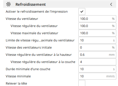

La ventilation de la buse est elle bien activée après les premières couches ? à 100% ?
Oui, mon extrudeur est calibré.
J'ai remis tous les paramètres de Cura à 0. Voici les paramètres actuels de ventilation, qui étaient sans doute les mêmes que pour la tour de température.

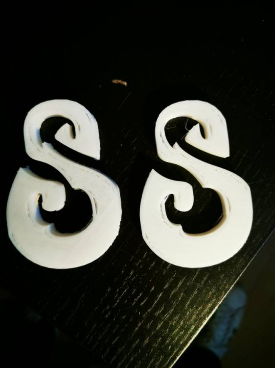

je viens pour donner un peu de nouvelles, et annoncer que j'ai trouvé mon problème ! J'avais remarqué, sur ce "S" vide, et sur les cube de calibration, qu'il y avait un décalage de l'axe X sur les deux objets (flagrant sur le S, et le X n'était pas centré du tout sur les cubes).
Je me suis demandé quel pouvait être le problème, s'il était d'ordre matériel. Je trouvais la courroie de l'axe X légèrement trop lâche, je l'ai donc resserré et réimprimé un nouveau cube de calibration... Magie, impression niquel ! J'ai refait une tour de température, j'ai juste quelques petits soucis de stringing à régler, mais l'impression est beaucoup mieux !
J'ai donc pu enfin imprimer un "S" correct (en partant de la pièce Blender montrée a la derniere photo de mon premier post), voici le résultat :
