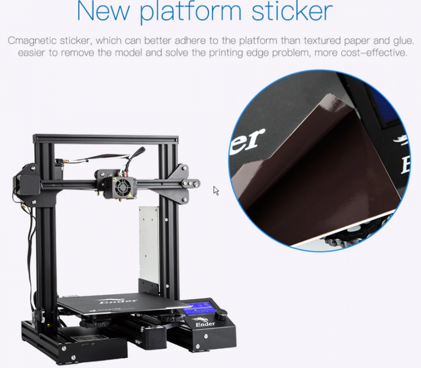

maevalexandre Posté(e) Février 25, 2020 Partager Posté(e) Février 25, 2020 Je viens de recevoir une Ender 3 pro à monter ça sera ma deuxième imprimante , petite question, il y a une couche marron sur le plateau, est ce qu'il faut l'enlever? elle n'est pas super dure donc je me demande si ça ne va pas poser de problème à régler du coup , je n"avais pas ça sur mon Anycubic Lien vers le commentaire Partager sur d’autres sites More sharing options...
Nenex Posté(e) Février 25, 2020 Partager Posté(e) Février 25, 2020 Salut A mon avis ta pas vraiment regardé quand ta acheté ton ender Lien vers le commentaire Partager sur d’autres sites More sharing options...
maevalexandre Posté(e) Février 25, 2020 Auteur Partager Posté(e) Février 25, 2020 il y a 9 minutes, Nenex a dit : Salut A mon avis ta pas vraiment regardé quand ta acheté ton ender je n"avais pas vu ça chez Ali ! bon c'est mieux de la laisser alors si mon anglais n'est pas moisi ... bizarre que ça soit mou comme ça, ça va se déformer avec la chaleur et bonjour le bed plat ... Lien vers le commentaire Partager sur d’autres sites More sharing options...
Nenex Posté(e) Février 25, 2020 Partager Posté(e) Février 25, 2020 (modifié) Dans l'utilisation ça semble pas mal mais oui comme toi j'ai des doutes sur la planéité. Fait attention, il me semble que c'est vers 80°c que l'on dégrade le magnétisme des aimants (si quelqu'un de plus quali peut valider... ou non ). Modifié (le) Février 25, 2020 par Nenex Lien vers le commentaire Partager sur d’autres sites More sharing options...
ixi Posté(e) Février 25, 2020 Partager Posté(e) Février 25, 2020 Salut, Je confirme, au dessus de 80° et après 30 minutes....ce n'est même plus recyclable pour les magnets du frigo : poublelle. Si tu est soigneux,tu pourras certainement réaliser des centaines d'impressions. Si le leveling est propre net et précis,la premiere couche parfaite,tu ne doit pas t'inquiéter de cette sensation mou mou. Recommandations : -ne pas plier -attendre que le tapis soit froid pour enlever les objets -ne pas utiliser de spatule pour les décoller -nettoyage à l'alcool isopropylique ou methylique , PAS D'ACETONE ! -70° max 1 Lien vers le commentaire Partager sur d’autres sites More sharing options...
maevalexandre Posté(e) Février 25, 2020 Auteur Partager Posté(e) Février 25, 2020 attendez les gars, on parle bien de l'espèce de couche marron entre la base du plateau et le tapis amovible en surface , on est bien d'accord ? Lien vers le commentaire Partager sur d’autres sites More sharing options...
ixi Posté(e) Février 26, 2020 Partager Posté(e) Février 26, 2020 (modifié) Oui oui Le tapis ,est composé de 2 plaques magnétiques. La premiere esr collée sur le lit chauffant,c'est celle qui semble t'inquièter. La seconde plaque ,amovible,a sur sa surface supérieure une feuille de PEI qui sert de support d'accroche pour les filaments. Tu ne dois donc rien décoller,ta machine est prête à l'emploi. Modifié (le) Février 26, 2020 par ixi Lien vers le commentaire Partager sur d’autres sites More sharing options...
maevalexandre Posté(e) Février 26, 2020 Auteur Partager Posté(e) Février 26, 2020 Il y a 13 heures, ixi a dit : Oui oui Le tapis ,est composé de 2 plaques magnétiques. La premiere esr collée sur le lit chauffant,c'est celle qui semble t'inquièter. La seconde plaque ,amovible,a sur sa surface supérieure une feuille de PEI qui sert de support d'accroche pour les filaments. Tu ne dois donc rien décoller,ta machine est prête à l'emploi. ok merci pour l'info, j'avais commencé à décoller, j'ai bien fait de ne pas continuer Lien vers le commentaire Partager sur d’autres sites More sharing options...
