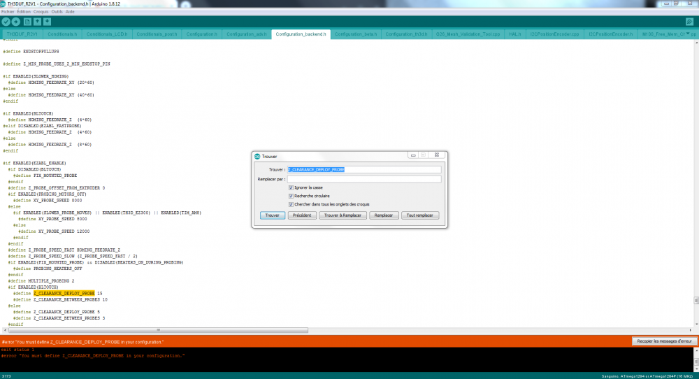

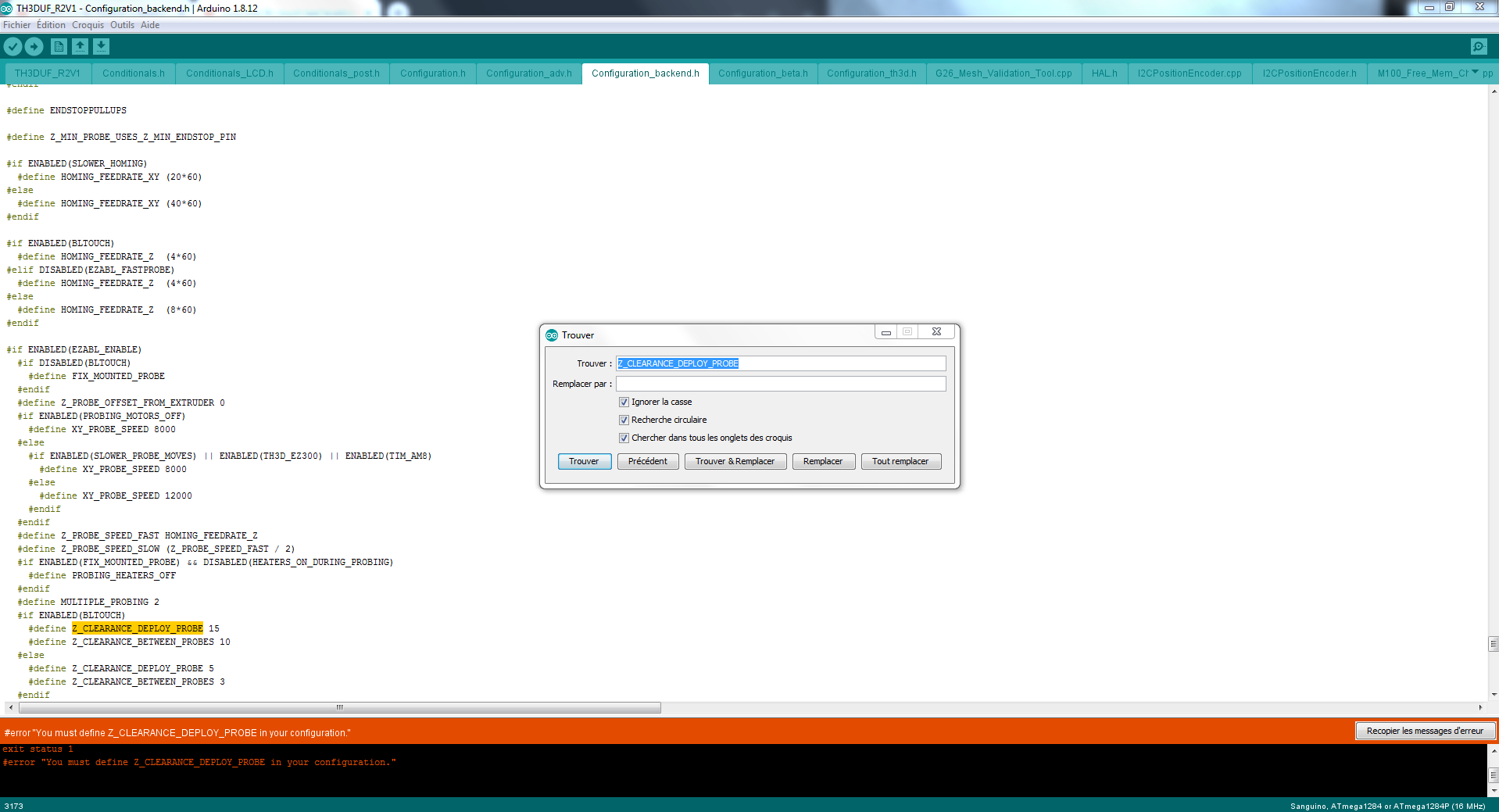

désolé pour ce retour tardif pas mal occupé cette semaine , tu trouveras en pj les versions que j'ai faite avec un marlin 1.1.9 et la version TH3D.
je vais retenté aujourd'hui en espérant trouvé la solution.
merci de ton aide (ou pas 😄 ) .

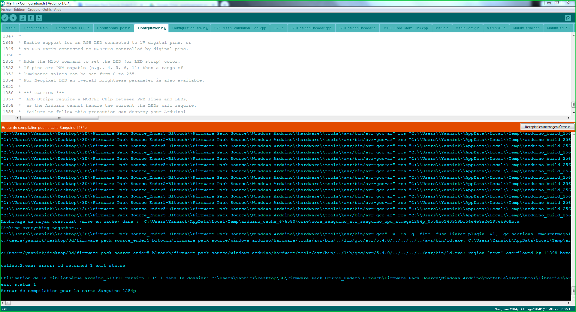

edit: ci-joint un exemple de message d'erreur lorsque je tente de compiler en .hex

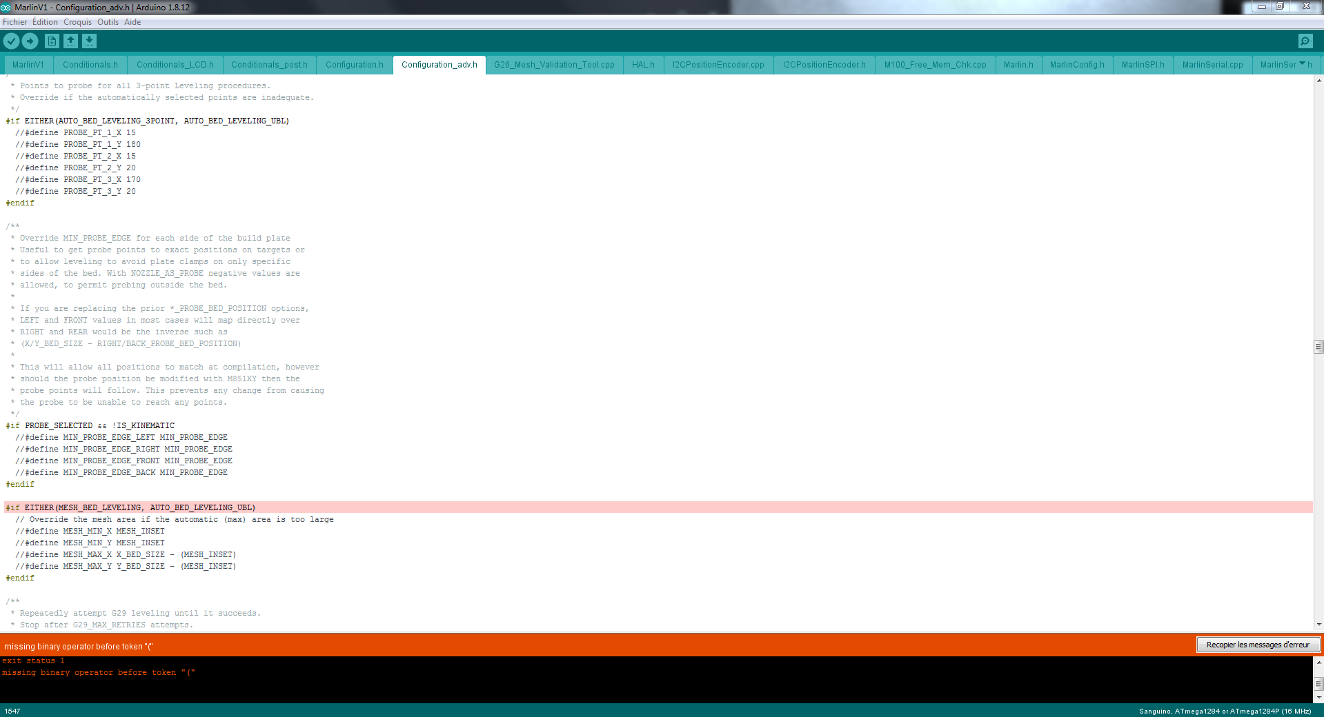

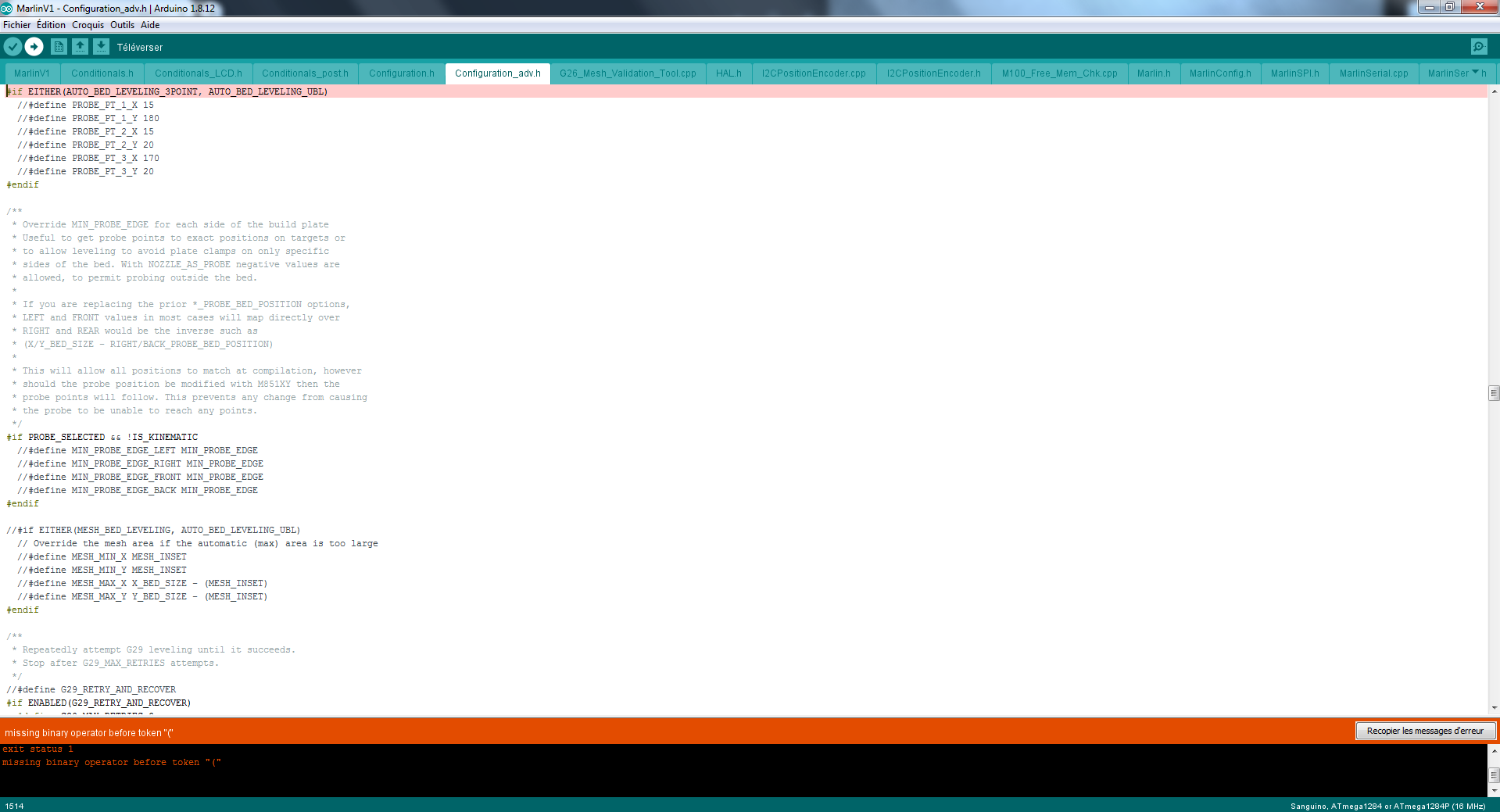

tentative avec la version code 1.1.6 du site Creality , ci joint les messages d'erreurs
je suis perdu.......

@yankro
Regarde à la ligne 218
Configuration.h:218:11: error: missing binary operator before token "("
T'as dû oublier une parenthèse "("
@yankro
Tu es certain que les deux premiers fichiers (conf et conf_adv) sont bien issus d'un Marlin 1.1.9. La version indiquée dans le configuration.h est celle d'un Marlin 2 :
Citation
 * Configuration.h
 * Basic settings such as:
 * - Type of electronics
 * - Type of temperature sensor
 * - Printer geometry
 * - Endstop configuration
 * - LCD controller
 * - Extra features
 * Advanced settings can be found in Configuration_adv.h
#define CONFIGURATION_H_VERSION 020004
Il n'est vraiment pas conseillé de mixer des fichiers .h d'une version avec une autre 😉

La compilation du fichier binaire sur mon PC a été réalisée à partir du dossier compressé que j'ai donné en lien plus haut en lançant simplement le fichier batch.
Par contre mon dossier «Firmware Pack Source» est à la racine de mon disque dur, toi tu as décompressé dans un dossier 3D sur ton bureau.
Tu as probablement décompressé le ZIP en cliquant droit dessus et en gardant le nom du fichier, tu peux raccourcir en cliquant droit et en demandant extraire ici. Le dossier crée s’appellera “Firmware Pack source».
Réessaie en extrayant à la racine d'un disque. Le chemin d'accès doit être inférieur, c'est ce qui doit je pense poser problème.
