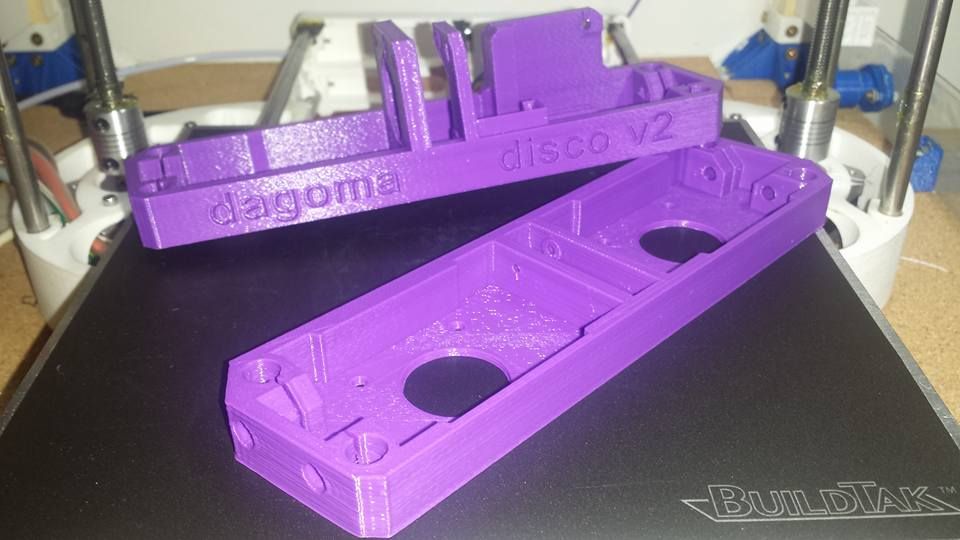

Voila donc les pièces que j'ai pu imprimer avec mon plateau chauffant:
c'est conceptuelle hein? ^^

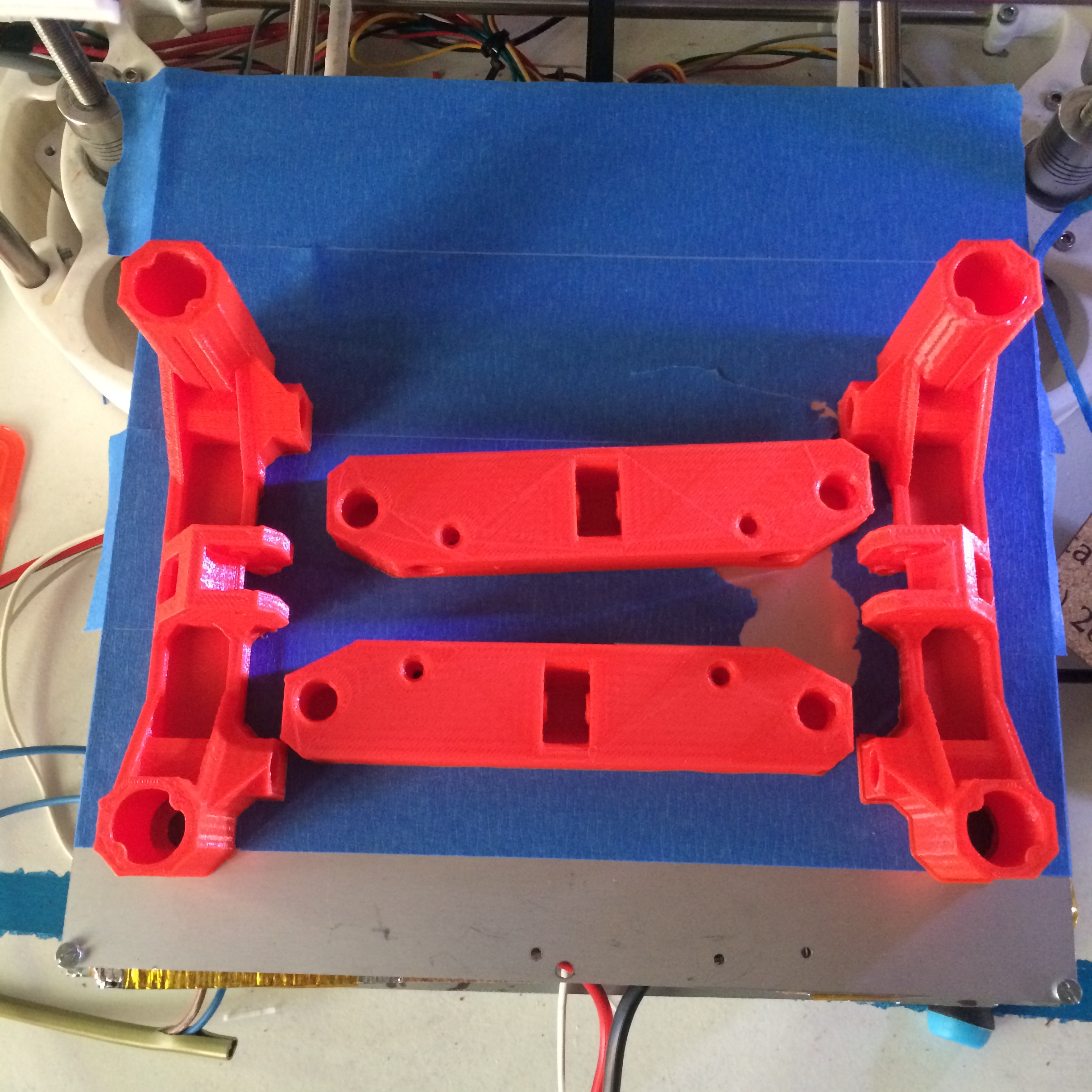

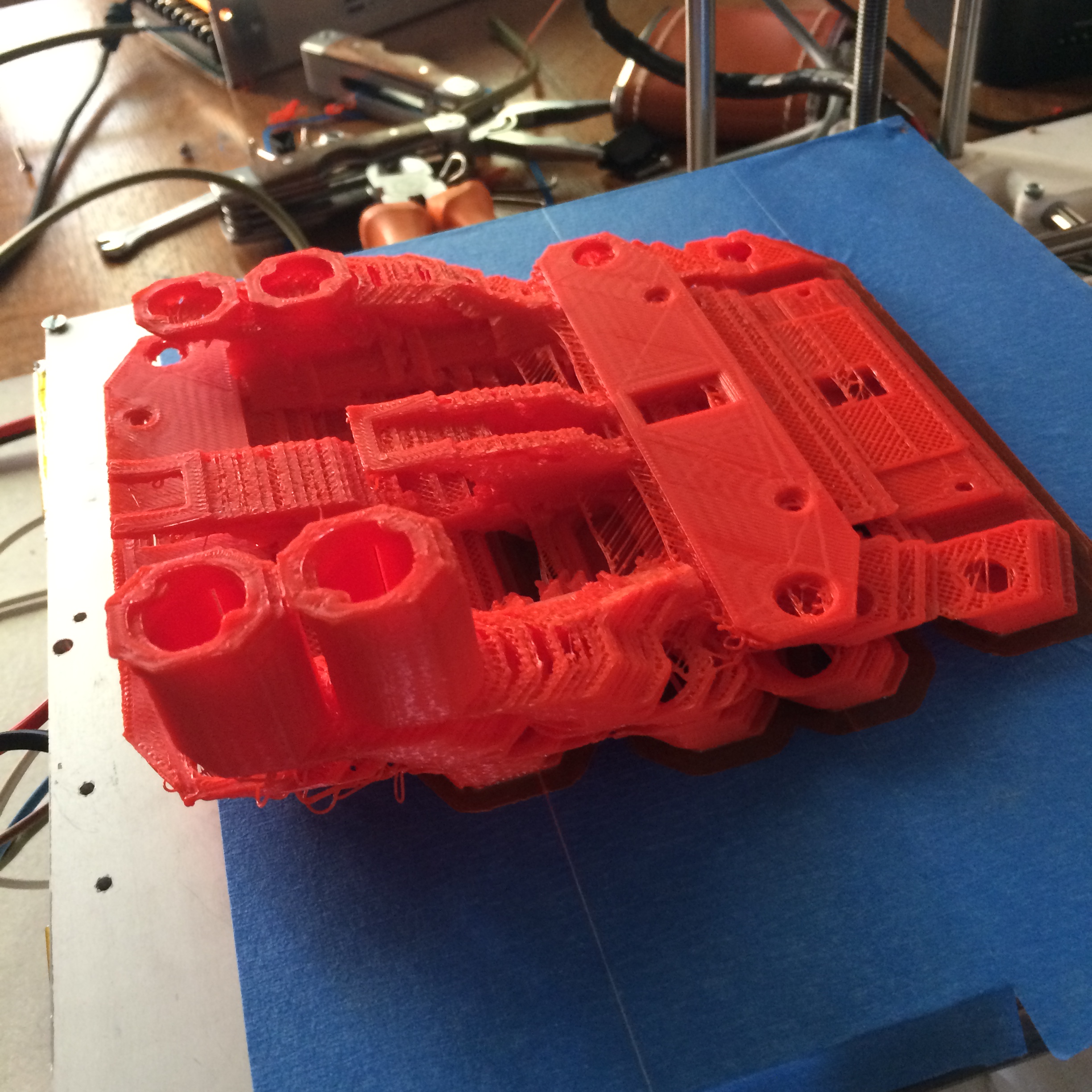

Mon plateau était trop lourd donc voila le résultat une fois ce problème corrigé:

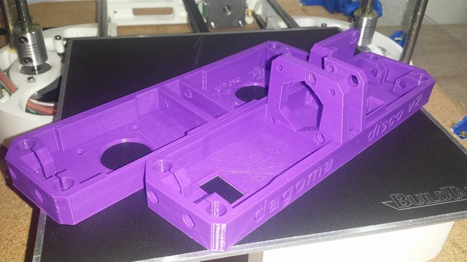

j'ai donc le support de carte une des fixation le chariot X et ça ^^
J'attend demain de recevoir une bobine d'ABS pour imprimer les supports plateau
Guest flykiller
ta première piéce est psychédélique , pour ton ABS demain oublis ton scotch bleu il va ce rétracte à la chaleur

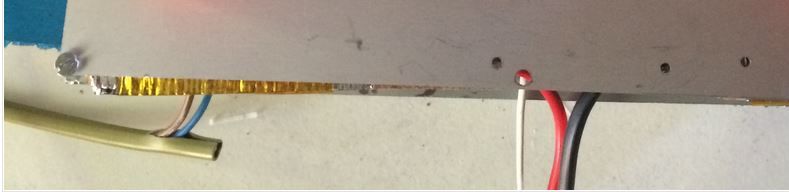

Le 19/04/2016 at 19:16, Nebraan a dit :
hello
2 conseils si je peux me permettre, ;)
-Si les câbles , bleu et marron (en bas à gauche) alimentent le plateau (et le reste peut etre) ils semblent de section beaucoup trop petite, ce doit être du 0.75 ² si c'est le cas DANGER ! (regarde la section du câble qui alimente le plateau.... ceux qui arrivent de ton alim doivent être au moins égal voir supérieur en section)
le plateau seul "tire" 10A il faut au moins du 1.5 voir du 2² au MINIMUM  .... de plus si la section est trop petite tu auras une chute de tension importante.
-Je te conseil aussi de fixer les câbles en sortie du plateau (rouge et noir) quelque part sur les chariots ..... ils vont  cassés au niveau des soudures du MK3 avec les aller retours du plateau (un peu comme trombone que tu tortilles et qui finit pas casser).
2016-04-21 00_11_18-Disco V2, photos des nouvelles pièces imprimées - Page 2 - Dagoma - Forum pour l.jpg
Si les 3 points noirs sont des trous .... tu as eu de la chance de ne pas couper les pistes résistantes qui sont noyées dans le plateau (joues un loto ;) ).
Même si je me trompe .... je préfère le dire B|

Merci de tes conseil @La Bidouille.
En effet les cables bleu et marrons alimentent ma D200. C'est qu'un bricolage temporaire mais c'est vrai que c'est pas safe.
En ce qui concerne les trous a l'avant du plateau ils ne sont pas de moi. Je ne suis pas assez fou pour percer aussi pret des soudure et ça ne me servirait pas a grand chose de toute façon ^^
Pour ce qui est de fixer les câbles, les accrochés avec un collier de serrage à une des entretoise ça suffit?
Il y a 12 heures, Nebraan a dit :
Hello
Et bien... ils sont géniaux ces mandarins d'avoir prévu de placer des petits trous !! J'ai reçu 2 plateaux de 2 sources differentes ....(dont au moins un original c'est sur) et pas de trou.
Je pense que c'est nickel pour immobiliser les câbles de sortie. Le trou le plus gros,lui,  est en principe prévu pou ajouter une led signalant quand le plateau est en chauffe (en principe il y en a deja une en CMS)
Mais immobilises les câbles rapidement (à mon avis) ils casseront sinon ... c'est sur....
Pour le câble achètes du H05vv-f en 2.5 ² , cela se vend au mètre dans les bonnes GSB pour mettre entre l'alim et la machine.... ne mets pas trop de longueur, en 12volts , la chute de tension devient rapidement importante (loi d'ohm)

Ah mais ça viens pas de chez nos amis lointains c'est du local de chez reprap france ^^ et y a déja une LED pour signaler la chauffe.
