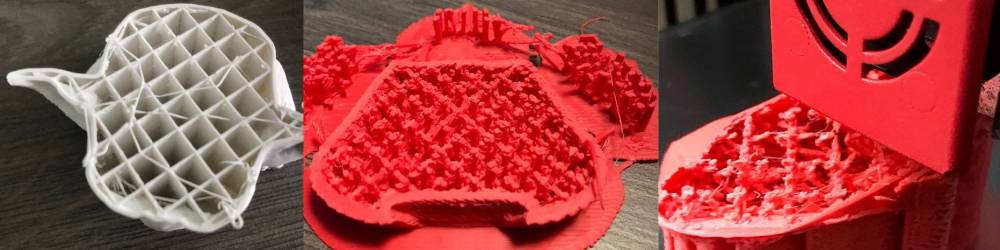

J'ai une U30 Pro depuis 3 mois. J'en était très satisfait au départ et j'ai maintenant quelques soucis. J'en ai solutionné  la plupart en resserrant les vis un peu partout.
Mais j'ai toujours un souci avec le remplissage. Auparavant le quadrillage était nickel (impression blanche) et désormais ça fait n’importe quoi (impression rouge).
Auriez vous un réglage à me suggérer ? Merci d'avance
Oui, je l'ai déjà fait et j'ai resserré tous les boulons de tous les axes.
Cela pourrait-il venir de la buse ?
Je ne l'ai pas encore changée
J'ai resserré uniquement les guides de courroies sur les axes des moteurs car le x patinait.
Entre temps, j'ai changé la buse, et j'ai une nette amélioration
C'était bien ça mon problème
