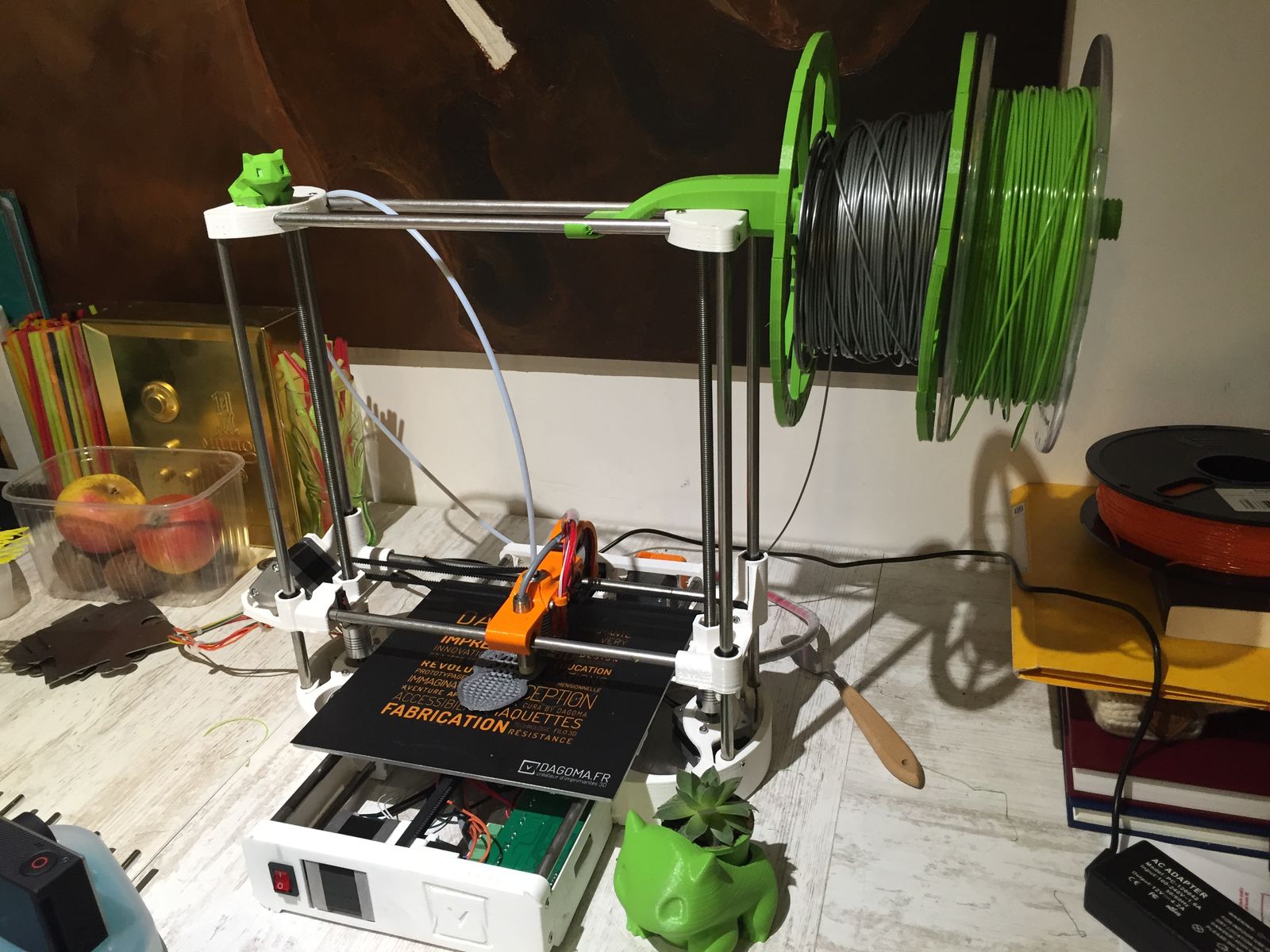

Nota:  En photo ma Discovery en l'état actuel du post
@Benglut91
Je crois que le plus simple est d'avoir ta gopro sur un mini pied, que tu positionne là où tu le souhaite.
Que tu active le mode time laps de ta gopro puis, en fin d'impression, tu traite ton paquet d'images avec  Time laps assembler ou autre logiciel du même genre.
Par contre, n'utilise pas un délais trop court entre tes images. 1) ça bouffe pas mal de place sur la carte 2) tu vas te retrouver avec une vidéo que tu devra couper au montage pour éviter les longueurs.
Petite hors sujet : tu n'as pas peur de fausser ta structure avec le poids de 2 bobines !! Ce type de support est parfaitement adapté aux machines avec des structures très rigides, voir carénées. A la discovery, beaucoup moins !

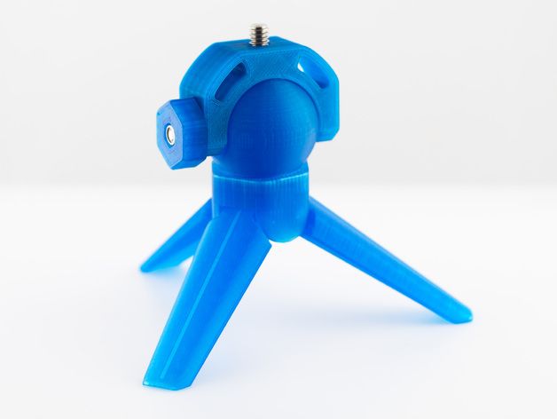

Pour le positionnement de la cam, je trouve bien ce support : http://www.thingiverse.com/thing:1391514 (fait par @sporedu forum)

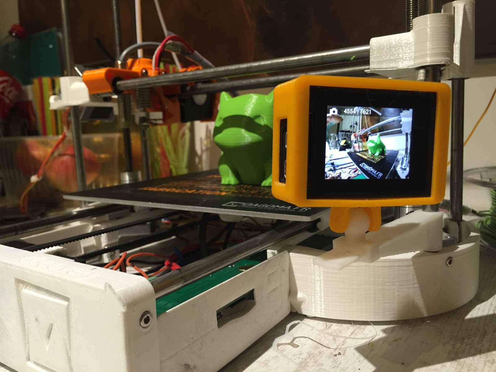

Je vais faire un mix de ces 2 elements et je vous tiens au courant du résultat , j'ai un accessoire Pro
Celui de @gisclace et un autre trouvé en rebondissant de liens en liens
Il y a 1 heure, iPeP a dit :
@iPeP
je n'ai pas eu de souci quand à la charge de l'imprimante avec le support de bobine jusqu'ici je suis plutôt content de la solution :-)
Note : je pense faire une evolution du systeme car la GoPro est lourde.
sa tien mais y a un manque de frottement quand on oriente la camera ce n'est pas génial
Il y a 10 heures, Benglut91 a dit :
Salut !
Le résultat est bien sympa et merci d'avoir partagé les fichiers (ça va imprimer ce soir !).
Avec du scotch noir épais autour de la boule, ça ne pourrait pas aider à obtenir un meilleur maintien, du moins pour dépanner le temps de trouver mieux ?
Par contre, je me demande si certaines photographies ne seront pas floues du fait des vibrations de la Disco... si tu peux faire un retour à ce propos, merci d'avance.

Je te fait un retour ce soir avec une video. mais je pense pas que se soit flou. Je vais faire évoluer le systeme des que j'ai du temps .
