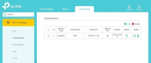

cafewah Posté(e) Mars 11, 2020 Posté(e) Mars 11, 2020 (modifié) Bonjour, comme tant d'autres personnes, je n'arrive pas à me connecter à octoprint par l'extérieur de mon réseau... en local 192.168.1.128 --> ok donc le port 80 est ouvert je pense sur ma box je paramètre dans le NAT Forwarding avec l'external port à 999 et internal port à 80 adresse : 192.168.1.128 à l'extérieur j'utilise monadresse.ddns.net:999 --> site inaccessible ! j'espère qu'une personne aura la patience de me guider (ps j'arrive à me connecter depuis l'extérieur à ma box donc à priori pas de problème de par feu....) merci Modifié (le) Mars 11, 2020 par cafewah

cafewah Posté(e) Mars 12, 2020 Auteur Posté(e) Mars 12, 2020 bonjour mon modem c'est tp-link Archer MR 200 j'ai une adresse fixe pour mon raspberry (adressé avec son adresse MAC)
gisclace Posté(e) Mars 12, 2020 Posté(e) Mars 12, 2020 Pourquoi tu utilises le port 999 ? Quand tu essaies d'aller sur l'adresse, tu passes par ton réseau local ou pas ?
cafewah Posté(e) Mars 12, 2020 Auteur Posté(e) Mars 12, 2020 (modifié) meme si j'utilise 80-->80 c'est la même chose en interne si je mets dans mon navigateur 192.168.1.128 ça fonctionne par contre depuis l'extérieur (je ne suis pas chez moi) avec no-ip monadresse.ddns.net:999 (ou 80) ca ne marche pas Modifié (le) Mars 12, 2020 par cafewah

jmarie3D Posté(e) Mars 13, 2020 Posté(e) Mars 13, 2020 @cafewah tu n'es pas le seul dans ce cas : https://forum.bouyguestelecom.fr/questions/1431551-faire-nat-ports-80-443-4g-box Le port semble être bloqué par Bouyghes.
cafewah Posté(e) Mars 13, 2020 Auteur Posté(e) Mars 13, 2020 bon bah voila, on va pas passer plus de temps sur ce problème merci à tous
Merou63 Posté(e) Juin 18, 2021 Posté(e) Juin 18, 2021 Bonjour, Je déterre ce sujet car je suis en test pour me connecter à distance à mon Octoprint. Pour ce qui est de la Box Archer MR200, cela signifie que vous êtes en 4G. Or beaucoup d'opérateur utilisent le "CG-Nat" qui cache l'adresse IP publique et en donne une autre. Je vous invite à vérifier l'adresse IP publique renseignée dans la partie Wan de votre routeur et à la comparer avec celle renvoyée par un "who.is". Si ce n'est pas la même, vous avez trouvé l'origine du problème... Il faudra donc demander à votre FAI un abonnement sans "CG-Nat". Bonne journée.
