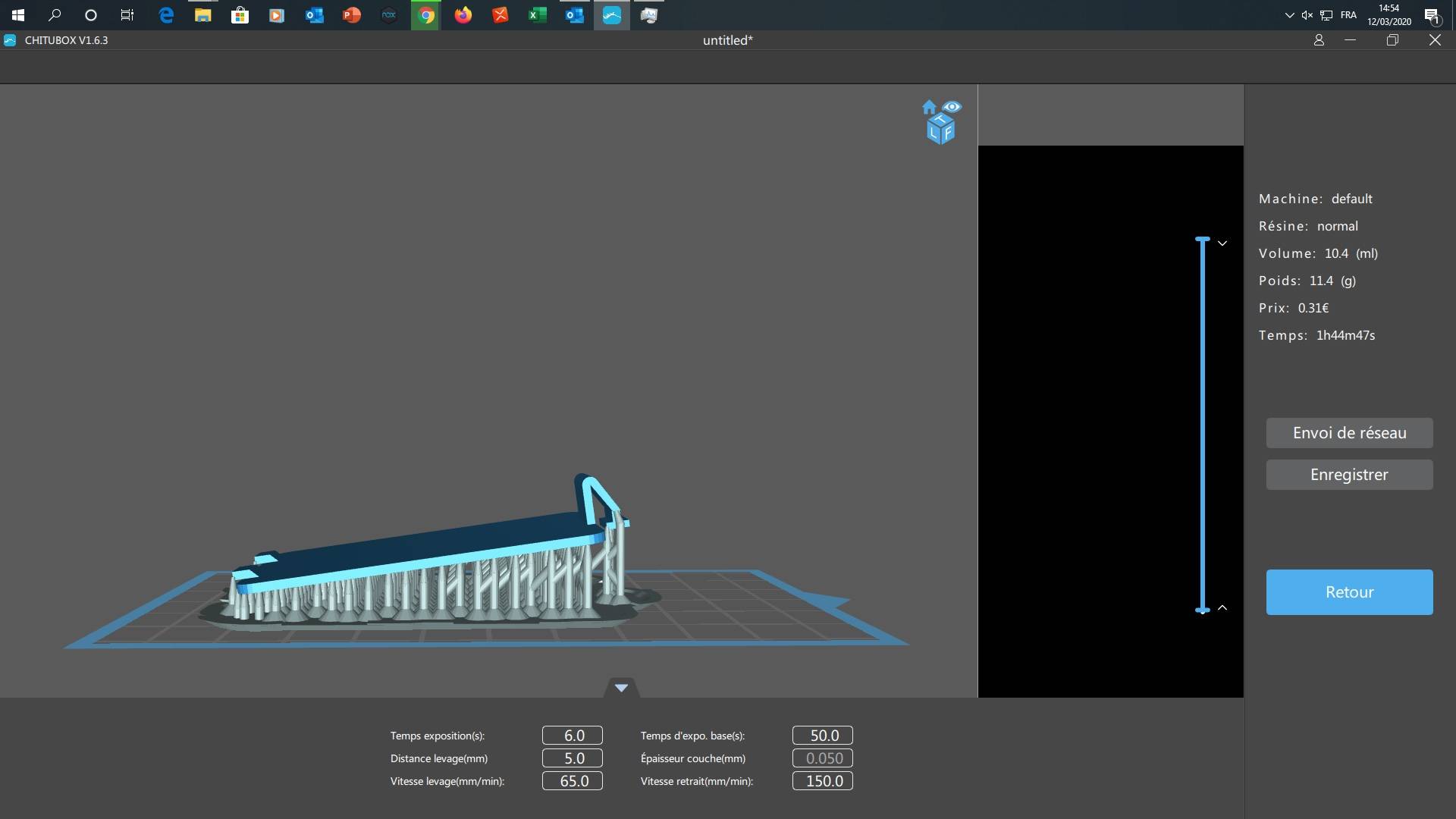

Kempai Posté(e) Mars 12, 2020 Partager Posté(e) Mars 12, 2020 Bonjour, J'aurais besoin d'éditer une pièce assez basique que voici : https://www.thingiverse.com/thing:1755736 il s'agit d'une trappe pour masquer les piles sur une Neogeo D'après mes recherches il est conseillé d'orienter sa pièce entre 30% et 40% afin d'optimiser son impression. je me pose une question concernant les supports : est-il nécessaire de disposer autant de supports que ce qui est généré "automatiquement" ? Voici a quoi ressemble les supports générés, je ne suis pas rentré plus dans les réglages de ceux-ci, mais il me semble qu'il y en a vraiment beaucoup non ? y-a-t-il un moyen de réduire leur nombre tout en conservant une impression "viable". Merci ! Kempai Lien vers le commentaire Partager sur d’autres sites More sharing options...
papajds Posté(e) Mars 12, 2020 Partager Posté(e) Mars 12, 2020 bonjour, Sur cette pièce, aucun intêret à l'orienter comme tu le montre. De toute façon , on se doute de l'endroit ou elle va casser à l'utilisation. pour avoir une "flexibilité" accrue de la patte souple , il faudrait l'imprimer sur champs pour que les contours de la pièce contribuent à la souplesse de cette patte. Avec des supports bien sur . A+ Lien vers le commentaire Partager sur d’autres sites More sharing options...
pleinair37 Posté(e) Mars 12, 2020 Partager Posté(e) Mars 12, 2020 En fait je suis même pas sur que la résine soit une bonne option pour ce genre de pièce... C'est trop cassant comme matière. Si tu connais quelqu'un qui a une imprimante à filament ça serait plus sur... Mais bon, rien n'empêche d'essayer... La le soucis en plus c'est que tu risques d'avoir ta surface inférieure (celle qui regarde le plateau) pas du tout plane, les têtes de supports faisant des bosses... Lien vers le commentaire Partager sur d’autres sites More sharing options...
Kempai Posté(e) Mars 13, 2020 Auteur Partager Posté(e) Mars 13, 2020 Merci pour vos retours. Oui à vrai dire je ne suis équipé « que » d’une imprimante résine ... mais je comprend bien c’est plus le boulot pour du PLA ou ABS. Je vais essayer d’orienter différents ma pièce (sur la tranche) afin d’obtenir un minima de souplesse avec les couches successives dans la longueur du coup. merci Lien vers le commentaire Partager sur d’autres sites More sharing options...
