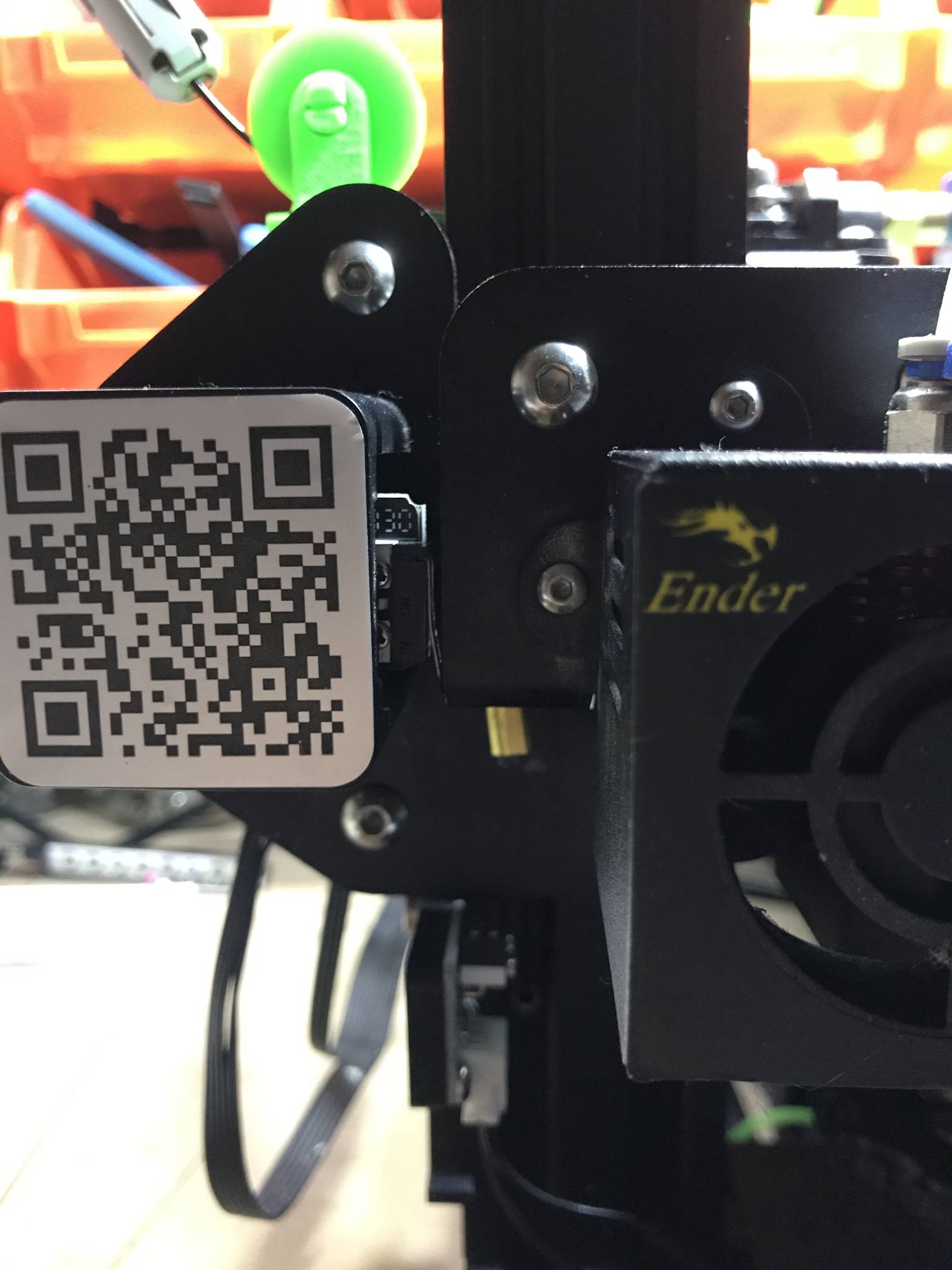

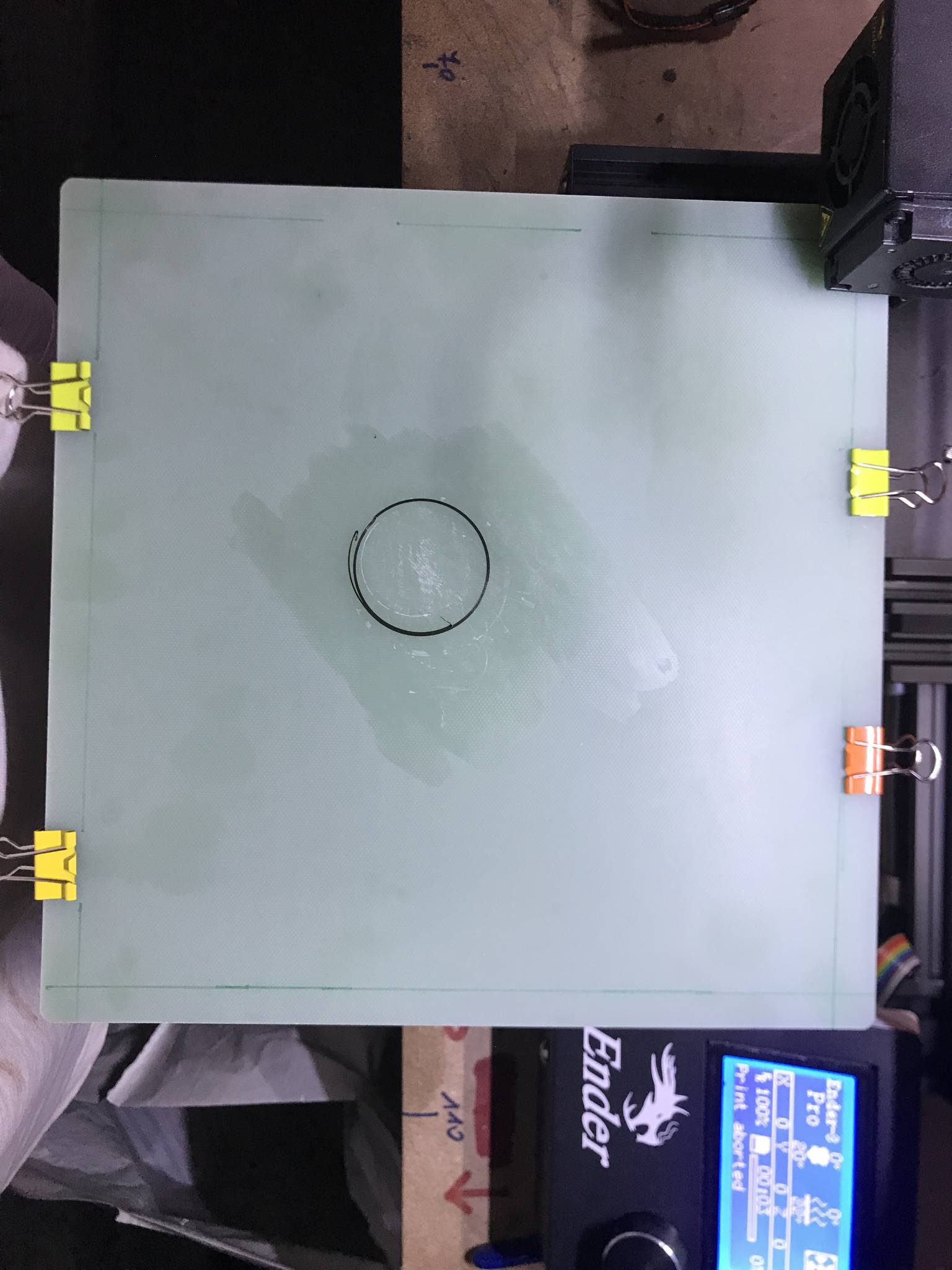

débutant67 Posté(e) Mars 12, 2020 Partager Posté(e) Mars 12, 2020 Bonsoir à tous . Mon probleme doit simple? mais je n ai pas trouvé de réponses claire, net, concise et surtout comprehensible pour moi . Voila , mon imprimante imprime la ligne d’amorçage à ras du bord extérieur de mon plateau. J ai vérifié les paramètres dans Cura, j'ai regardé les différents tutos .J ai cherché dans le menu de l'imprimante, rien . Quelqu'un aurait il une voir la solution simple et concise . En vous remerciant par avance. Lien vers le commentaire Partager sur d’autres sites More sharing options...
Idealnight Posté(e) Mars 12, 2020 Partager Posté(e) Mars 12, 2020 Bonsoir, ta demande risque d'être transféré dans la rubrique creality. Si je comprends tu trouves que ta ligne est très au bord ? as-tu une photo car c'est normal que se soit au bord. Après peut-tu nous donner les dimensions plateau que tu as dans tes paramètres imprimante de cura stp ? Lien vers le commentaire Partager sur d’autres sites More sharing options...

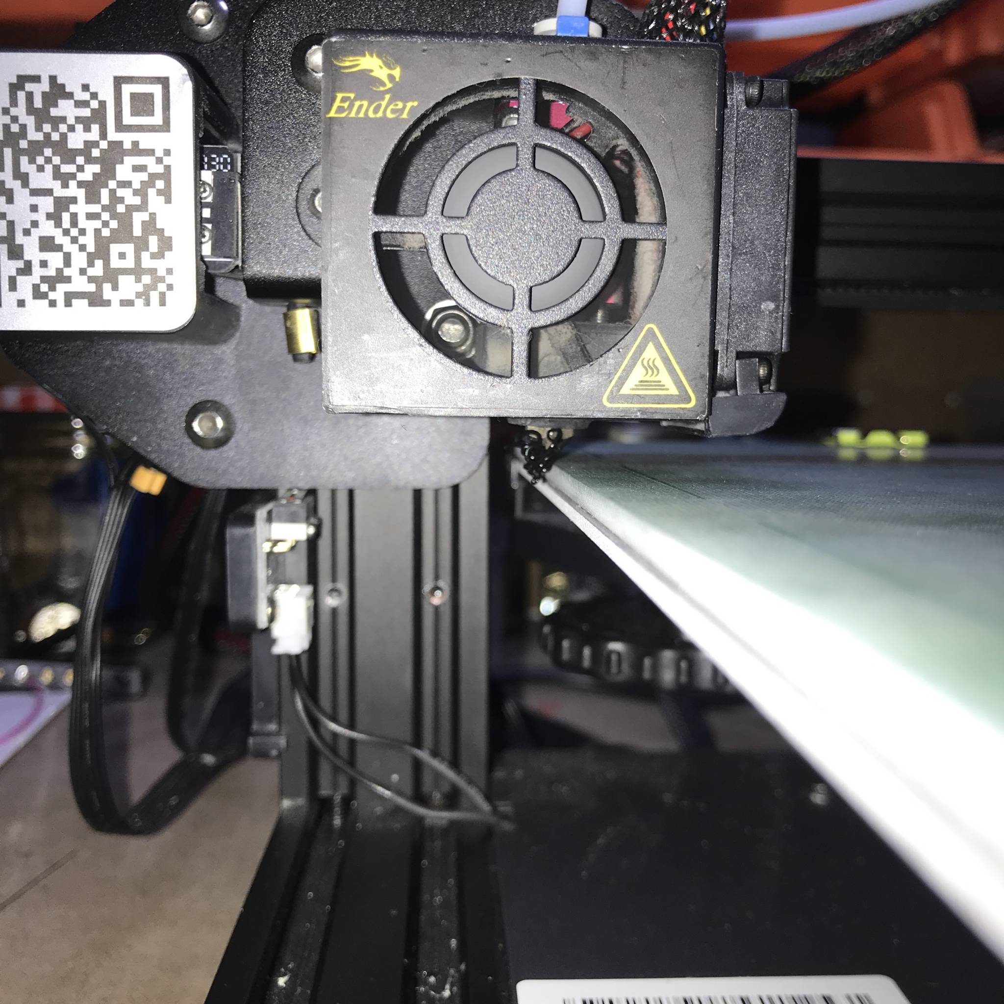

débutant67 Posté(e) Mars 12, 2020 Auteur Partager Posté(e) Mars 12, 2020 Merci de me répondre Oui elle est meme a l'extérieur du plateau . Ca fait 3 mois que j imprime sans problèmes sauf depuis 2-3 jour et je ne parle que de l'axe Y . une photo ....voila jusque là j ai trouvé pour Z pour X mais Z rien. Lien vers le commentaire Partager sur d’autres sites More sharing options...

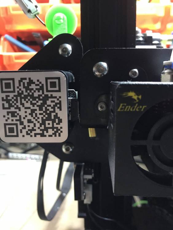

Yellow T-pot Posté(e) Mars 12, 2020 Partager Posté(e) Mars 12, 2020 (modifié) Hello, quand je vois la photo que tu viens de poster, j'ai l'impression que la lamelle de ton contacteur de fin de course X est complètement écrasée. Contacteur HS ou avec un problème de contact câblage et qui décale ton X au moment du auto home ? Modifié (le) Mars 12, 2020 par Yellow T-pot Lien vers le commentaire Partager sur d’autres sites More sharing options...
débutant67 Posté(e) Mars 12, 2020 Auteur Partager Posté(e) Mars 12, 2020 oui effectivement, je viens de faire un autohome et c'est pareil . Alors j'ai un peu plié la patte . j ai aussi remarqué que mon centre n'etait plus au centre à la difference de Cura. Lien vers le commentaire Partager sur d’autres sites More sharing options...
débutant67 Posté(e) Mars 12, 2020 Auteur Partager Posté(e) Mars 12, 2020 Bon sang mais c est X qui déconne et pas Y!!!! Lien vers le commentaire Partager sur d’autres sites More sharing options...
Yellow T-pot Posté(e) Mars 12, 2020 Partager Posté(e) Mars 12, 2020 (modifié) ça, j'ai exactement le même défaut, le centre Cura avec le profil Ender-3 est trop avancé et trop à gauche. On peut le corriger dans "préférences/imprimantes/paramètres de la machine/extrudeur1/décalage buse. Comme je ne fais que de petites pièces, je ne l'ai pas encore rectifié. Oui par rapport à ton problème de première ligne, c'est le X qui ne va pas. Modifié (le) Mars 12, 2020 par Yellow T-pot Lien vers le commentaire Partager sur d’autres sites More sharing options...
débutant67 Posté(e) Mars 12, 2020 Auteur Partager Posté(e) Mars 12, 2020 oui et tu corrige avec quelles valeur ? en partant de 0 qui est le point "home" et j'ajoute 11.7mm ( pour moi) qui correspond au décalage de X ? Lien vers le commentaire Partager sur d’autres sites More sharing options...

Idealnight Posté(e) Mars 13, 2020 Partager Posté(e) Mars 13, 2020 Ton rond sur ta photo n'est pas centré en X et Y donc doit y'avoir un truc qui a sauté pour le centrage. As-tu essayé d'utiliser un profil par défaut à la place de celui que tu as ? Lien vers le commentaire Partager sur d’autres sites More sharing options...
débutant67 Posté(e) Mars 13, 2020 Auteur Partager Posté(e) Mars 13, 2020 Salut, j'aimerai bien savoir ou ce trouve ce profile j'ai essayé,: Load setting, initialise eeprom , rien n'y fait toujours le même problème . Ligne d'amorçage en dehors et décentrage . je suis dégoûte et je ne trouve pas comment remettre cette bécanne comme en sortie d'usine . Lien vers le commentaire Partager sur d’autres sites More sharing options...
Idealnight Posté(e) Mars 13, 2020 Partager Posté(e) Mars 13, 2020 Dans cura au lieu de garder le profil sur lequel tu as fait des changements, tu load un profil par defaut pour ender 3 Lien vers le commentaire Partager sur d’autres sites More sharing options...
débutant67 Posté(e) Mars 15, 2020 Auteur Partager Posté(e) Mars 15, 2020 Merci à tous !! J'ai trouvé la solution !!! le G-code de démarrage pour la Ender 3D pro dans Cura 4.5 est foireux , il faut prendre celui de Cura 4.4.2 . les valeurs G1- doivent etre G1-X10.1 et non G1-X0.1 comme dans Cura 4.5. Merci Lien vers le commentaire Partager sur d’autres sites More sharing options...
