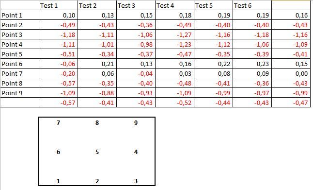

La Bidouille Posté(e) Avril 7, 2016 Posté(e) Avril 7, 2016 (modifié) il y a une heure, Nebraan a dit : En ce qui concerne le palpeur d'après moi c'est la chaleur qui le laisse allumé Non ... le capteur à une plage de détection et de sensibilité "large".... c'est de l’électromagnétisme ... difficile de maitriser (ou de réguler avec ce type de micro contrôleur embeded) la moindre fluctuation de tension ou de courant... donc le démarrage ou accélération du ventilo.... la buse (qui fonctionne en tout ou rien) fait allégrement varier toute la mesure... Exemple de mesures consécutives (cela me permet de régler ensuite mon plateau qui est sur ressorts) : (je fais un "auto" nivellement en 9 points) Ce sont des valeurs renvoyées par la Melzi ... pas des mesures que j'ai prise au decamétre Modifié (le) Avril 7, 2016 par La Bidouille
iPeP Posté(e) Avril 7, 2016 Posté(e) Avril 7, 2016 il y a 21 minutes, La Bidouille a dit : nivellement en 9 points) @La Bidouille, ne commence pas à semer la confusion Les 9 points viennent d'une modif qu'il a fait directement dans le soft de la melzi. Pour l'instant, si vous avez 5 point, c'est normal. @zouloufr, si ton capteur reste allumé sur les premières couches, c'est normal ! Il reste allumé tant qu'il détecte le plateau. Au bout de quelques couches, il s'éteint naturellement. La seule chose qui fasse loi dans le réglage, c'est la qualité de ta pièce finale. Le cordon (que tu peux transformer par la suite en jupe (brim) ou en plateforme (raft) ne donne pas toujours le véritable rendu. Pour moi, ça se trouve entre tes 0,28 et 0,38. Est-ce que ça claque encore ?Vu les fils, tu dois imprimer à 210° et ça n'aide pas vraiment avec ce type de PLA. Courage, tu y es presque !
Nebraan Posté(e) Avril 7, 2016 Posté(e) Avril 7, 2016 Euh... il fait qu'un point moi... comment on fait pour que ça fasse 5 points? Moi qui croyait avoir finis les réglage de ce truc
La Bidouille Posté(e) Avril 7, 2016 Posté(e) Avril 7, 2016 il y a 32 minutes, iPeP a dit : @La Bidouille, ne commence pas à semer la confusion Les 9 points viennent d'une modif qu'il a fait directement dans le soft de la melzi. Pour l'instant, si vous avez 5 point, c'est normal. FAUX .... Dans ce cas là cela ferais 10 pour moi !!!! Il y a un point de Homing du Z -> G28 Z (obligatoire aprés celui du X et Y) Plus n points d'autolevel avec G29 (4 par default quand le config.h (avec 2) est correctement, et paramétré 9 si on le souhaite (avec 3) qui ne peut faire son louloute correctement qu’après un G28 du Z) Lorsque l'on veut pas semer la confusion ou la corriger il faut être précis et ne pas dire à son tour des bêtises il y a 24 minutes, Nebraan a dit : Euh... il fait qu'un point moi... comment on fait pour que ça fasse 5 points? Moi qui croyait avoir finis les réglage de ce truc Ça marchera pas mieux avec la version V2 ... si tu ne sais pas le faire ou ne demande pas (il n'y a pas que la CB et google dans vie) .... (les basiques les gars .... Step by Step je ne cesse de le répéter ) Le 06/04/2016 at 10:12, zouloufr a dit : sauf que si j'ai bien compris, avec le palpeur on ne règle pas l'offset c'est ça ? Désolé pour ce gros Hors Sujet Pour revenir à ton "petit" soucis n'hésite pas à nous faire des retours ....
iPeP Posté(e) Avril 7, 2016 Posté(e) Avril 7, 2016 Pas taper, chef, pas taper... Je voulais simplement dire qu'avec le paramétrage de base (donc sans modifier le config.h), le G28Z + G29 de base dans le GCODE ne produisait que 5 points...
