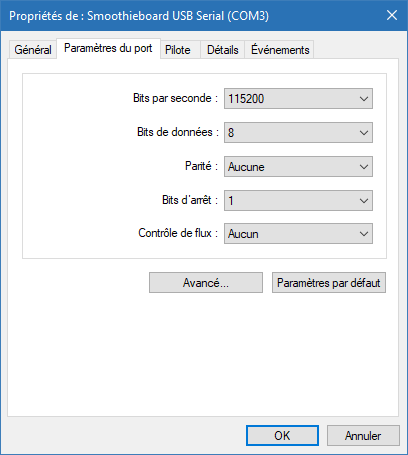

papigeek73 Posté(e) Mars 27, 2020 Partager Posté(e) Mars 27, 2020 Mes réglages du port COM Lien vers le commentaire Partager sur d’autres sites More sharing options...

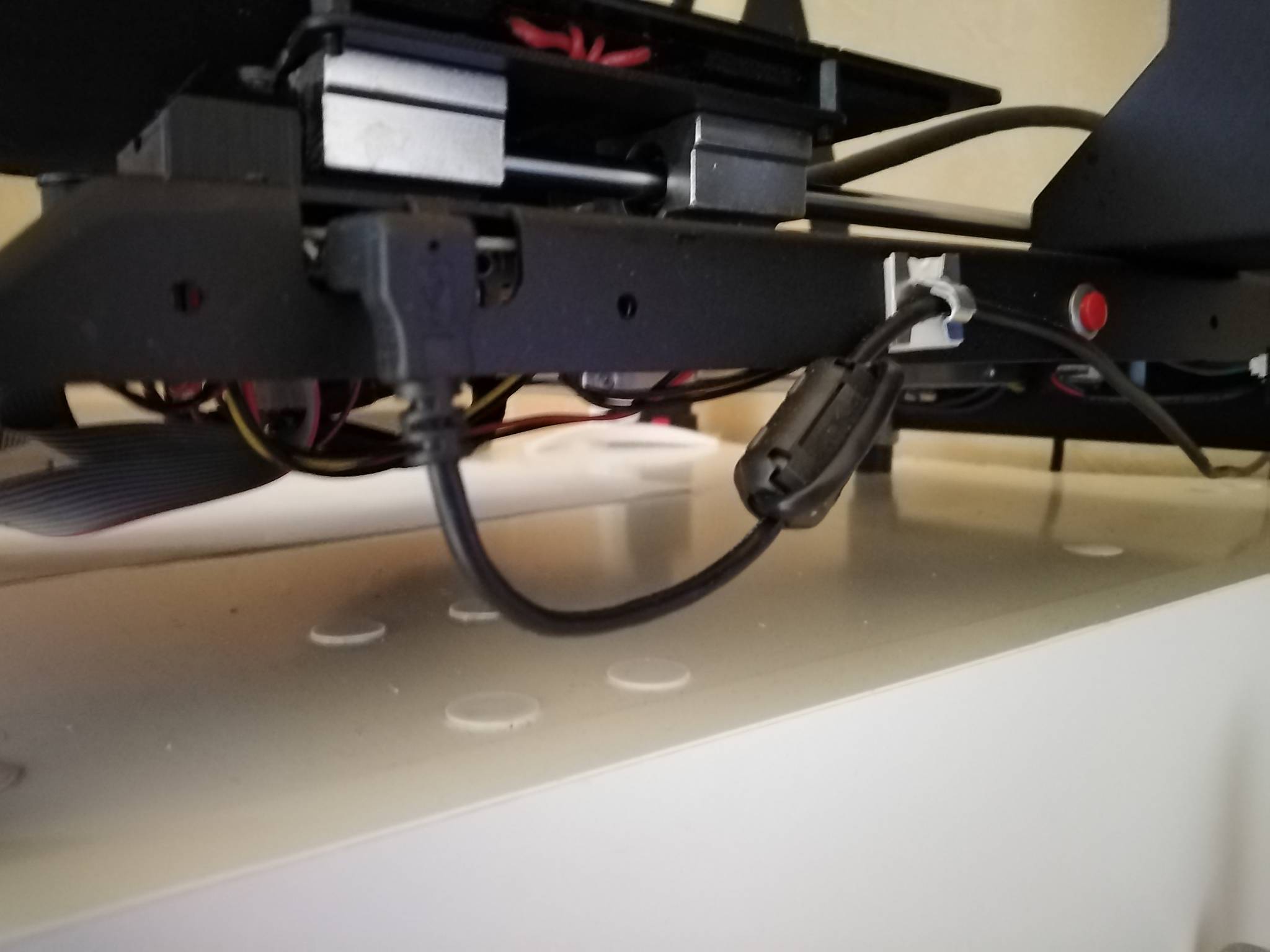

papigeek73 Posté(e) Mars 27, 2020 Partager Posté(e) Mars 27, 2020 Ayant besoin d'un câble USB plus long (3m) que celui fournit, j'ai eu, au début, le problème où l'impression s’arrêtait. De plus lorsque j’allumais ou éteignais ma lampe de bureau (équipée d'un néon), l'impression s’arrêtait. Je me suis procuré 2 anneaux de ferrite que j'ai installé en entrée et en sortie sur le câble. Depuis plus de problème. 1 Lien vers le commentaire Partager sur d’autres sites More sharing options...
MONFRED Posté(e) Mars 28, 2020 Auteur Partager Posté(e) Mars 28, 2020 merci , je confirme que les commandes manuelles passent bien je viens d'avoir un problème d'extrusion et j'ai commandé la chauffe depuis le panneau sans soucis , je n'ai pas réessayé l'impression car le filament de manière incompréhensible ne sort plus même poussé à la main si pas de solution sera l'objet d'un autre post ! Lien vers le commentaire Partager sur d’autres sites More sharing options...
