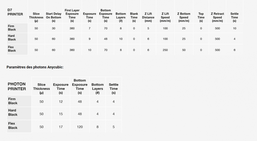

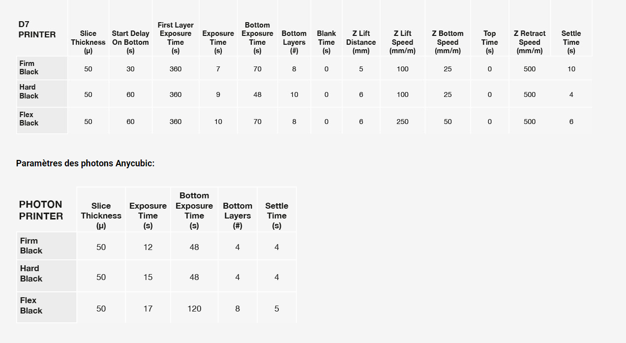

Breizhion Posté(e) Mars 17, 2020 Auteur Partager Posté(e) Mars 17, 2020 Je viens de trouver ça sur le site des anglais... paramètres d'expo suivant deux machines. Premier constat : mais comment les temps d'exposition peuvent ils etre si différents ?? la elegoo plus pret de la wanaho d7 ou de la photon ? Lien vers le commentaire Partager sur d’autres sites More sharing options...
Breizhion Posté(e) Mars 19, 2020 Auteur Partager Posté(e) Mars 19, 2020 bon bas il a fallu monter à 360s pour les premières couches... maintenant ça marche impec Lien vers le commentaire Partager sur d’autres sites More sharing options...
