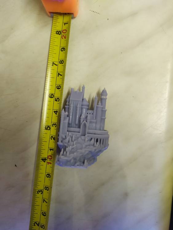

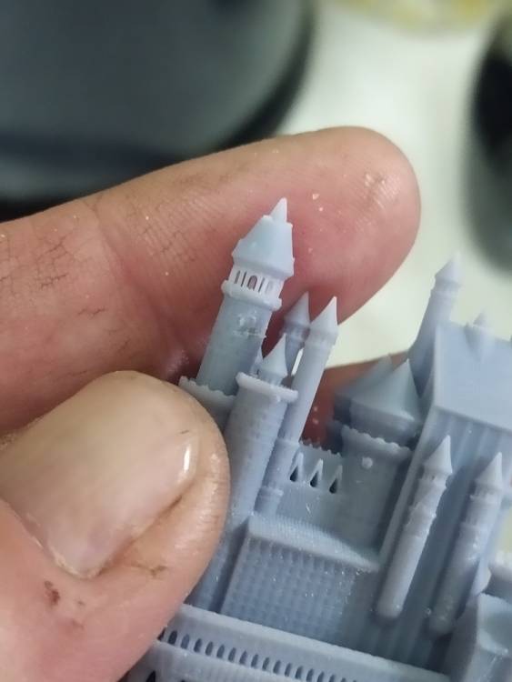

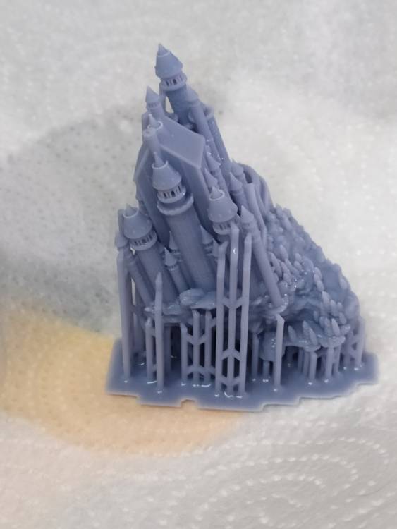

bartwasa Posté(e) Mars 16, 2020 Partager Posté(e) Mars 16, 2020 salut je voudrai pas passer pour être négatif , mais je trouve que beaucoup de gens ont des problèmes avec cette imprimante elegoo mars ('suivant les posts) est ce vraiment un bon investissement ? n'a t on pas attend la limite concernant : qualité / prix ?????Désolé si je fais du OFF mais il est intéressant de partager J'ai la mienne depuis 15 jours et Franchement j'en suis ravi il faut bien la prendre en main et surtout bien préparer ses prints avant l'impressionL'inclinaison et les supports font tout le boulot c'est cela qu'il faut comprendre lorsque l'on débarque du print classicHier j'ai fait un essai pour connaître les limite et voila le résultat avec la résine elegoo abs-like FreyEnvoyé de mon Redmi Note 7 en utilisant Tapatalk Lien vers le commentaire Partager sur d’autres sites More sharing options...
