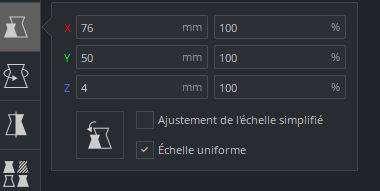

fran6p Posté(e) Mars 18, 2020 Partager Posté(e) Mars 18, 2020 il y a une heure, srad63 a dit : Avez vous des idées ? Un cercle sur nos machines est réalisé par une succession de très courts segments de droite inscrits à l'intérieur de ce dit cercle , les points de départ de ces lignes sont sur le cercle. Exemple en réduisant la construction d'un cercle à partir de 6 segments: Si le milieu du segment de droite lorsqu'il tangente le cercle était utilisé comme point du cercle alors le cercle aurait des dimensions plus adéquates (mais ça doit nécessiter plus de calculs du trancheur) : Pas d'idée pourquoi le diamètre au bas de ton cylindre est plus petit que celui au haut (hormis une vérification de la tension de courroies des axes X et Y). Lien vers le commentaire Partager sur d’autres sites More sharing options...
srad63 Posté(e) Mars 18, 2020 Auteur Partager Posté(e) Mars 18, 2020 J'ai bien compris tes explications, c'est logique ! Mais du coup, des solutions existent ? Paramétrage du trancheur (CURA 3.50) ou changement de trancheur, ou pas de solutions .... sniff !! Lien vers le commentaire Partager sur d’autres sites More sharing options...
fran6p Posté(e) Mars 18, 2020 Partager Posté(e) Mars 18, 2020 Il y a 1 heure, srad63 a dit : Mais du coup, des solutions existent ? La seule vraie solution est au moment de la conception de la pièce : augmenter le diamètre interne pour tenir compte de ce phénomène (passer de 5 à 5,6 ou plus). Dans le trancheur, jouer sur le facteur de mise à l'échelle ne fonctionnera pas car les dimensions externes ne seraient plus justes : Lien vers le commentaire Partager sur d’autres sites More sharing options...
