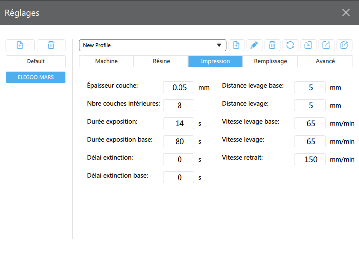

Justement je pense que le problème vient des réglages car je ne m'y connais absolument pas, j'ai fouillé sur internet et je viens de relancer une impression avec ces paramètres ci dessous et oui lors de ma dernière impression il y avait un début d'impression dans le fond du bac .

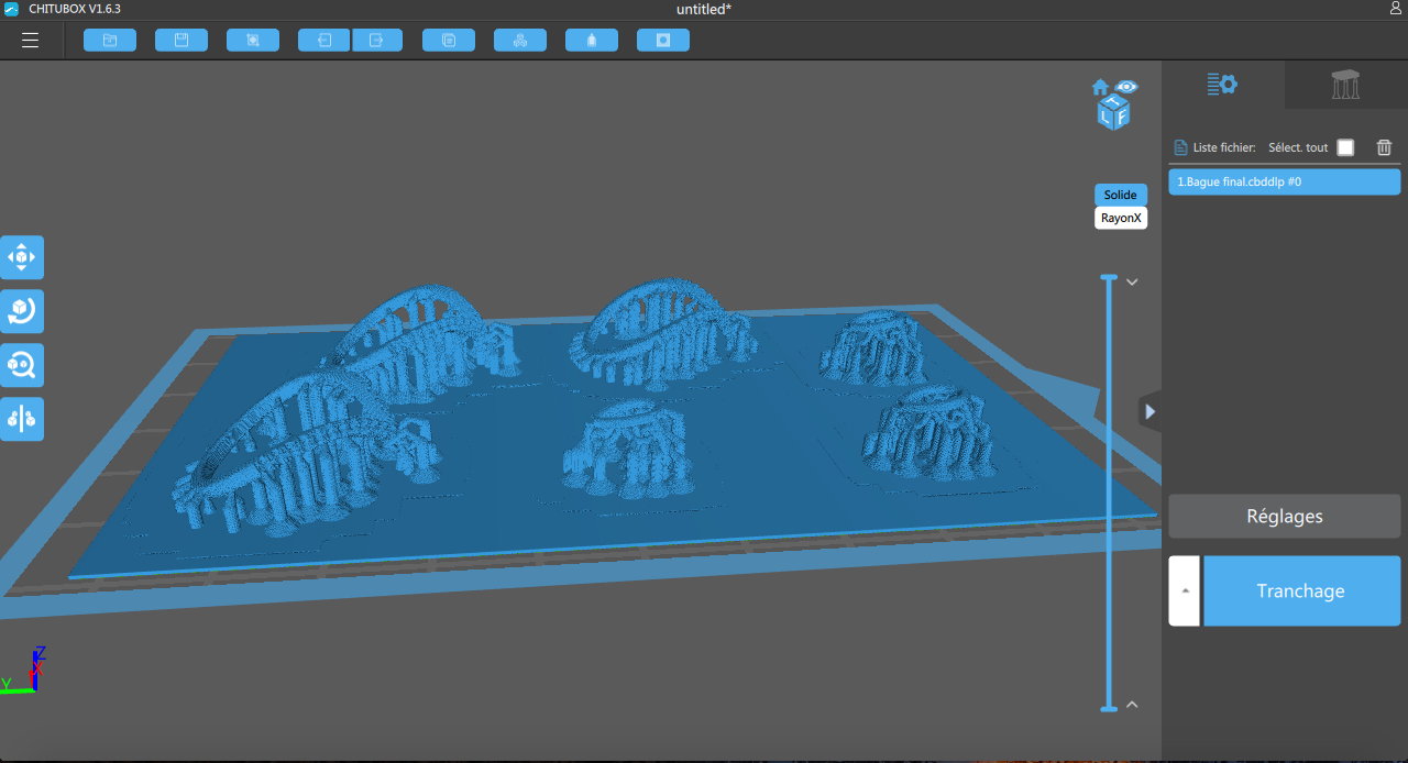

Tu peux nous faire une copie d'écran de ta pièce dans Chitubox telle que tu l'envoies à l'imprimante (avec les supports, l'inclinaison finale...) ?
Hier soir j'ai relancé une impression en mettant du primeur sur le support et ça un marché malheureusement il a fini par se décoller donc l'impression à foirer mais c'est un bon début
Voici ce que j'ai envoyé à imprimer ( la qualité est pourri parce que c'est le fichier .cbddlp que j'ai ré-ouvert dans chitubox )

Et pourquoi un tel support qui fait toute la taille du plateau ou presque ? A ta place je retenterais sans, juste les plateformes des supports...
