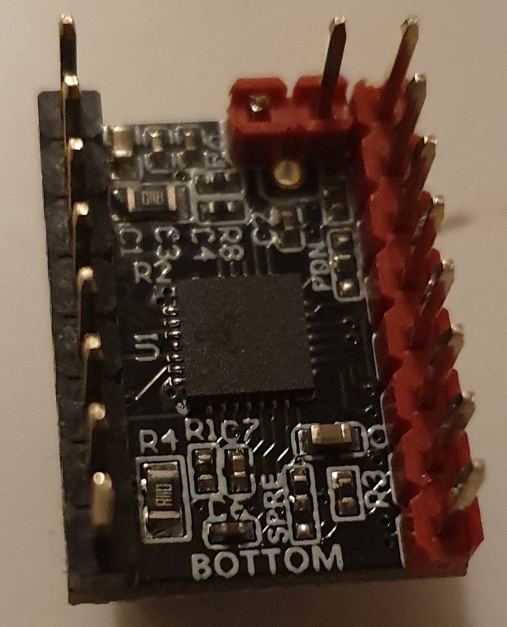

Pristio Posté(e) Mars 19, 2020 Partager Posté(e) Mars 19, 2020 Bonjours J'ai un petit problème avec la mise en place de mon imprimante. J'ai placé des fin de course sur les axes X et Y, mais je n'arrive pas a les faire fonctionner, les moteurs continuent de tournée quand j'appuie sur le bouton J'ai coupé les broches permettant d'utiliser les fin de courses mécanique. J'ai vérifier avec M119, il détecte bien quand je suis appuyer ou non sur les capteurs (open/triggered) J'ai également essayé d'inverser la logique des ENDSTOPS, mais rien n'y fais non plus Vous aurez une solution ? Merci à vous. Lien vers le commentaire Partager sur d’autres sites More sharing options...
pascal_lb Posté(e) Mars 19, 2020 Partager Posté(e) Mars 19, 2020 il y a 5 minutes, Pristio a dit : J'ai coupé les broches permettant d'utiliser les fin de courses mécanique. tu as coupé quelles broches... une photo... Lien vers le commentaire Partager sur d’autres sites More sharing options...
Pristio Posté(e) Mars 19, 2020 Auteur Partager Posté(e) Mars 19, 2020 Bien sur, voici une photo. J'ai d'ailleurs du passé en SPI pour que les 2 moteur fonctionnent depuis Lien vers le commentaire Partager sur d’autres sites More sharing options...

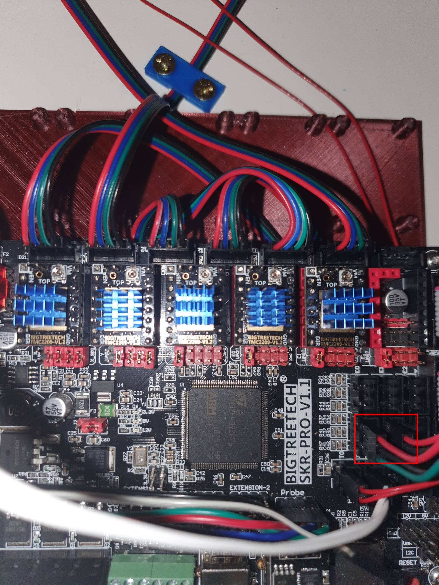

pascal_lb Posté(e) Mars 19, 2020 Partager Posté(e) Mars 19, 2020 Il y a 3 heures, Pristio a dit : Bien sur, voici une photo. ok, sur quelle broche tu as branché tes endstops ? ils ont seulement 2 fils ? Lien vers le commentaire Partager sur d’autres sites More sharing options...
Pristio Posté(e) Mars 19, 2020 Auteur Partager Posté(e) Mars 19, 2020 (modifié) Ils sont branchés a droite de la carte (j'envoie une photo pour facilité la compréhension, zone encadré en rouge en bas a droite) sur le R47/R41/R37 et C341/C37/C34 pour le second. Les moteurs X et Y sont gérés sur les 2 premières zones en haut gauche au niveau des TMC2209. La carte allume bien la led à coté du premier d’ailleurs quand je clic sur le capteur Modifié (le) Mars 19, 2020 par Pristio Lien vers le commentaire Partager sur d’autres sites More sharing options...

Pristio Posté(e) Mars 20, 2020 Auteur Partager Posté(e) Mars 20, 2020 (modifié) Je ne prends pas le Stallgard car mes moteurs fonctionnent différemment pour X et Y, ils se déplacent ensemble juste pour "X" ou juste pour "Y". J'ai trouvé la solution, j'ai juste oublié d'activer "ENDSTOPS_ALWAYS_ON_DEFAULT" sur marlin. Je suis revenu à Uart et ça fonctionne bien. Merci à vous Modifié (le) Mars 20, 2020 par Pristio Lien vers le commentaire Partager sur d’autres sites More sharing options...
