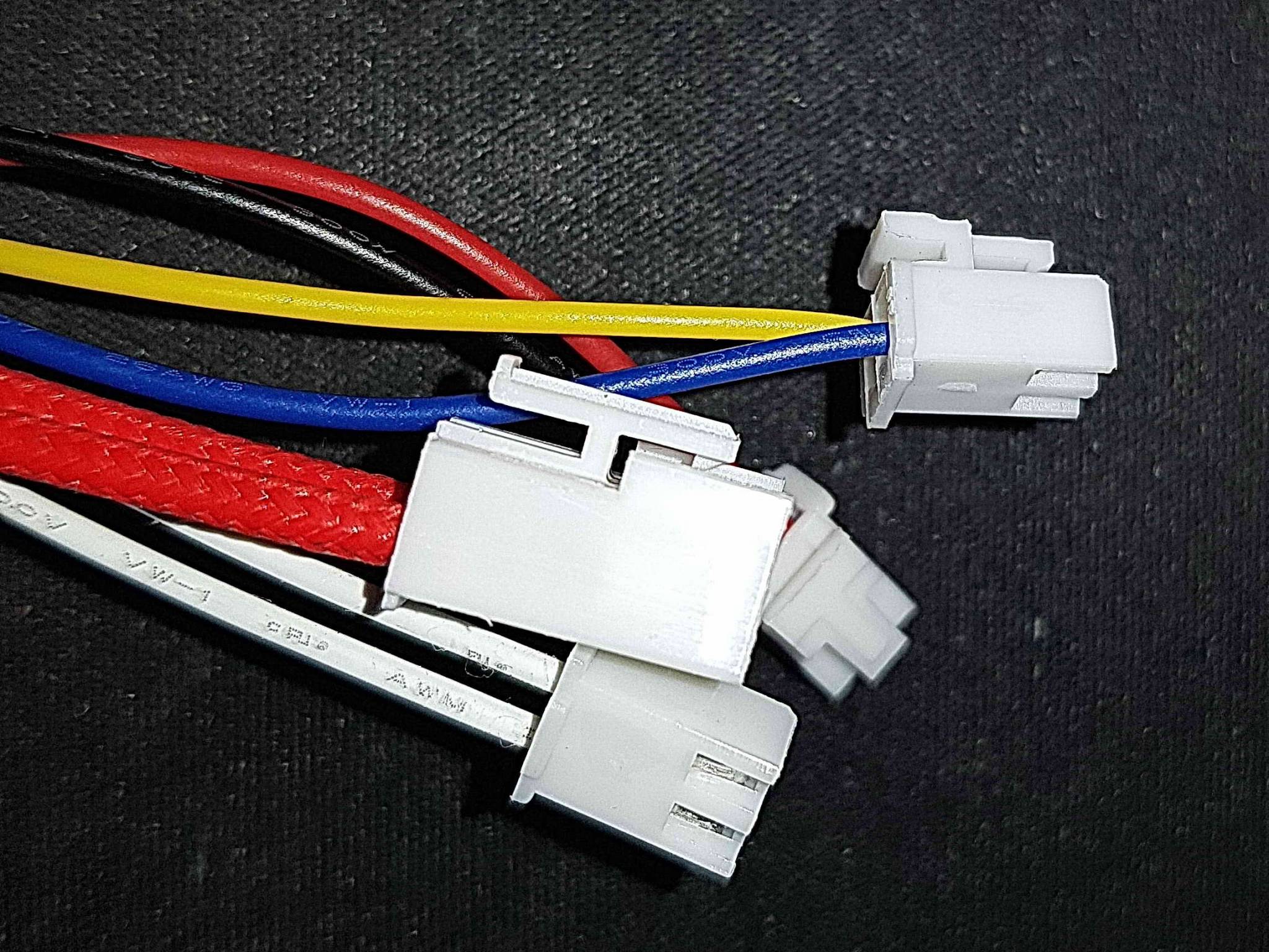

Salutations du soir,
Si c'es bien une Creality , ce sont des connecteurs type VH-2P 3.96mm
Salut,
ah oui, la cartouche de chauffe...Je viens de contrôler sur mes pièces de rechanges
- thermistor et ventilateurs connecteur type  JST-XH    pas de 2.5mm
                                                   connecteur femelle   ref : XHP-2 ( 3 ampères)
- cartouche de chauffe   : connecteur type JST-VH pas de 3.96 mm
                                             connecteur femelle   ref : VHR-2N  ( 10 ampères)
