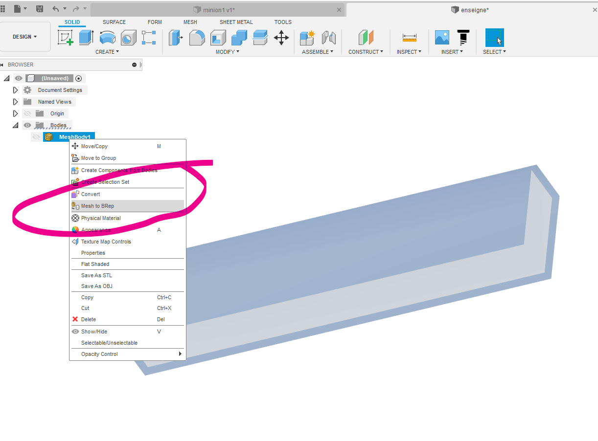

Invité Posté(e) Mars 23, 2020 Partager Posté(e) Mars 23, 2020 (modifié) salut il y a cette solution mais perso ça ne fonctionne pas : https://blog.euro-makers.com/logiciels/convertir-un-fichier-stl-en-step-avec-fusion-360/ Par contre si tu fais OPEN directement le fichier STL, ensuite tu cliques droit sur ta pièce, et là tu as "Mesh to BRep". ta pièce est devenu solide et donc tu peux l'extruder .... ou la décomposer en surfacique .... Normalement les versions se mettent à jour automatique donc tu devrais être sur la même version que moi et donc la deuxième solution doit fonctionner A+ Fred Modifié (le) Mars 23, 2020 par Invité Lien vers le commentaire Partager sur d’autres sites More sharing options...

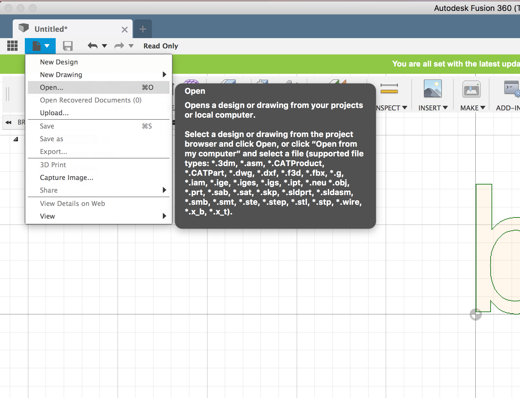

FRANDSEN Posté(e) Mars 23, 2020 Auteur Partager Posté(e) Mars 23, 2020 Merci Vectoriz pour ta réponse, mais qu'est-ce que OPEN ? Lien vers le commentaire Partager sur d’autres sites More sharing options...

Invité Posté(e) Mars 23, 2020 Partager Posté(e) Mars 23, 2020 (modifié) il y a 43 minutes, FRANDSEN a dit : Merci Vectoriz pour ta réponse, mais qu'est-ce que OPEN ? dans le menu FILE puis OPEN pour ouvrir un fichier (ou Ctrl + O directement) . Effectivement tu n'auras pas un historique de construction, mais tu pourras repartir d'une pièce solide. Après à toi de voir si c'est utile ou pas. Dans mon cas j'ai pu récupérer pas mal de pièces qui sont déjà prêtes et qui n'ont plus besoins de modification afin de les intégrer dans mes nouveaux dessins. Modifié (le) Mars 23, 2020 par Invité pas assez rapide, Vector m'a devencé :) Lien vers le commentaire Partager sur d’autres sites More sharing options...

Invité Posté(e) Mars 23, 2020 Partager Posté(e) Mars 23, 2020 (modifié) Il y a 2 heures, FRANDSEN a dit : En ouvrant avec open, je me retrouve avec une pièce que je ne peux pas modifier ou extruder Pas grave, je vais refaire ma pièce. Merci quand même. Normal, puisque la pièce que tu as ouverte est en mode MESH. Après le OPEN, il faut convertir en BRep, tu cliques droit sur la pièce puis tu fais "convertir Mesh to BRep". Là tu vas obtenir une pièce solide que tu peux extruder et travailler il y a une heure, jipee a dit : tu peut sauver ton STL en .obj avec 3D Builder et puis l'ouvrir dans fusion360 , mais je ne sais pas si ça responds a ta demande Ca tu peux le faire aussi directement dans FUSION 360 mais ça ne transforme pas la pièce en solide Modifié (le) Mars 23, 2020 par Invité Lien vers le commentaire Partager sur d’autres sites More sharing options...

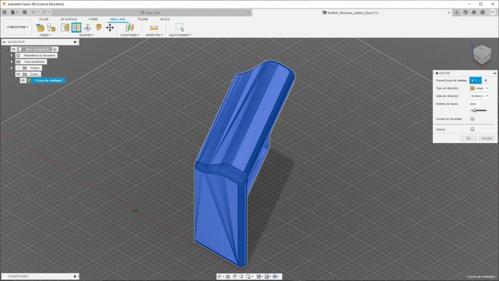

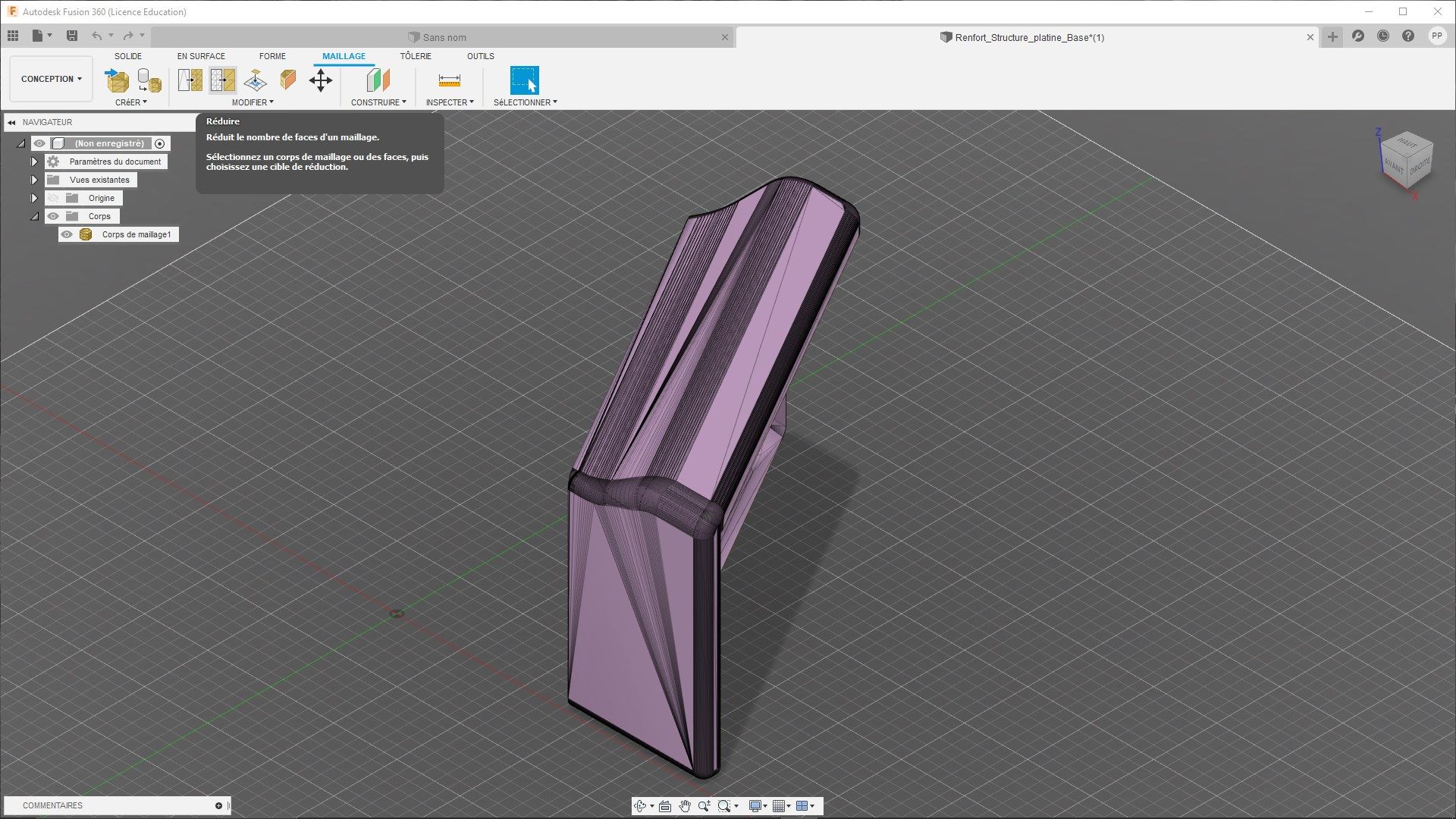

aez Posté(e) Décembre 20, 2020 Partager Posté(e) Décembre 20, 2020 Le 23/03/2020 at 13:20, Invité a dit : salut il y a cette solution mais perso ça ne fonctionne pas : https://blog.euro-makers.com/logiciels/convertir-un-fichier-stl-en-step-avec-fusion-360/ Par contre si tu fais OPEN directement le fichier STL, ensuite tu cliques droit sur ta pièce, et là tu as "Mesh to BRep". ta pièce est devenu solide et donc tu peux l'extruder .... ou la décomposer en surfacique .... Normalement les versions se mettent à jour automatique donc tu devrais être sur la même version que moi et donc la deuxième solution doit fonctionner A+ Fred oui mais moi sa me dit : trop de facettes conversion abandonnée Lien vers le commentaire Partager sur d’autres sites More sharing options...
PLFmoto Posté(e) Décembre 21, 2020 Partager Posté(e) Décembre 21, 2020 (modifié) Dans ce cas, il faut d'abord diminuer le nombre de faces 9000 semble être le maximum Et ensuite, on reviens à l'onglet "Solide" et on le converti. Modifié (le) Décembre 21, 2020 par PLFmoto Lien vers le commentaire Partager sur d’autres sites More sharing options...
