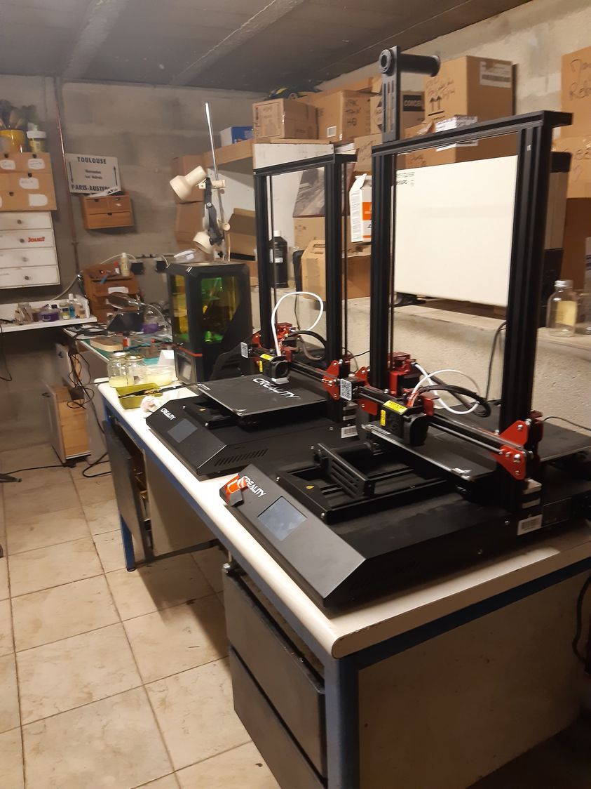

Aujourd'hui confinement oblige, client disparus oblige, tant libre immense oblige, j'ai remonté mes imprimantes avec l'espoir de trouver une solution à la CR10 S Pro.
Je résume, quand on fait la mise en place du plateau, le Z indique 29.9 et non 10 ?
Je règle la potence à 10 avec les réglettes, je refait le repérage du plateau....29.9 pour Z et 0 pour X, 0 pour Y.
Si je m'amuse à la suite à faire levelling....la tête s'enfoncera car après repérage, il y a 2.9 cm en moins (traduit en 29.9 sur le tableau de repérage de la tête.)
Je précise que j'ai effectué cette opération en parallèle de l'autre CR10 S pro placée juste à coté afin de comparer les réactions.
Les ennuis ont commencé suite à une interruption inopinée d'impression (coupure de courant).
Si quelqu'un à une bonne idée, sachant que je ne suis pas du tout technicien ni geek. 😉
Merki d'avance

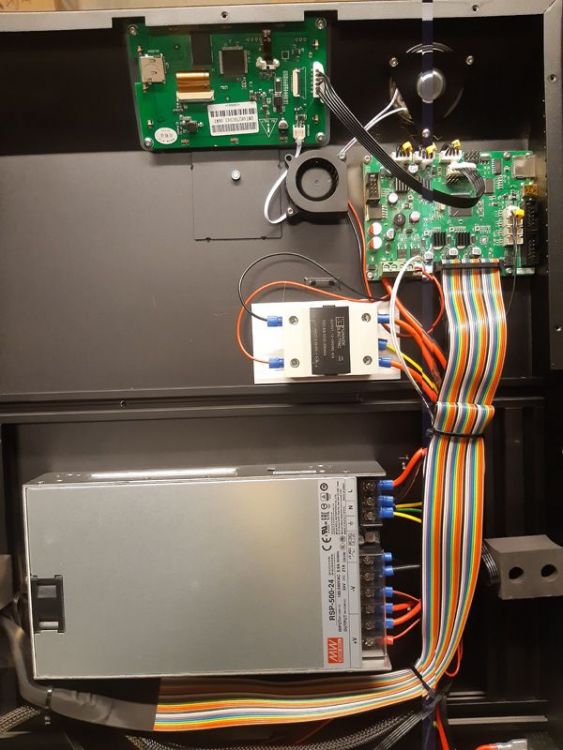

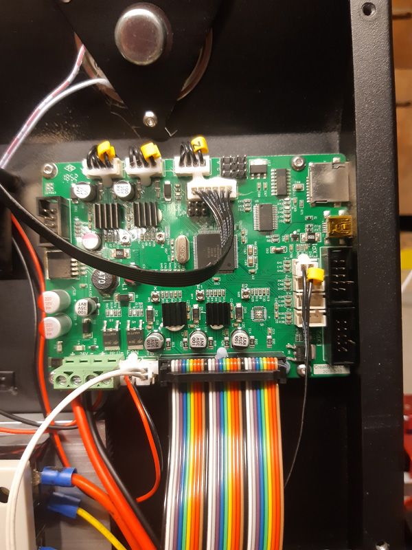

bonjour,
l'imprimante continue de faire son leving avec - 2.5 cm d'écart en dessous du Z 0
je viens de l'ouvrir mais pas vu de "reset" sur la carte mère ou rien qui me donne envie de faire quelque chose ? 🙄
"euh sinon dans le menu de l'imprimante tu as reinitialize eeprom puis ensuite tu relances ton bed leveling."
sinon toujours rien vu dans le menu pour faire ceci ????????
