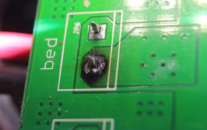

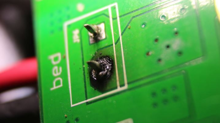

@cr@po
Exemple d'une soudure de lit chauffant qui lâche en sortie de carte et qui fait des étincelles surchauffe dû au mauvais contact ....!!! (j'ai 30A qui attendent derrière, protégé par un fusible de 15A certes))
2016-04-11 00_13_58-IMG_0983.JPG - Visionneuse de photos Windows.jpg2016-04-11 00_14_15-IMG_0984.JPG - Visionneuse de photos Windows.jpg
Cela date de pas plus tard que cette semaine .... comme quoi la surveillance est de mise et n'est pas à négliger .... tele-surveillance ou pas (le raspberry n'a pas suivi de formation incendie)
et un détecteur de fumée,aussi,  c'est bien .... mais c'est trop tard pour la maison  quand il donne l'alarme.
