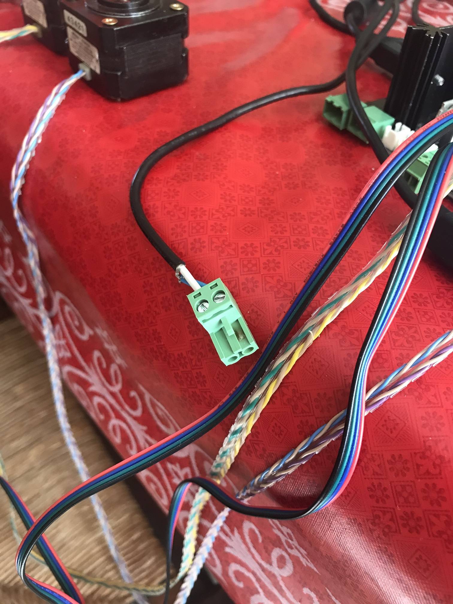

Hobi Posté(e) Mars 29, 2020 Partager Posté(e) Mars 29, 2020 Certaines imprimantes Longer3D / Alfawise utilisant la carte a base de STM 32 ( U20, U20+, U30, LK2,LK4) peuvent commencer a dysfonctionner, car la prise d'alimentation est faiblarde, et ne supporte pas à la longue l’intensité nécessaire. Ceci se traduit par un fonctionnement erratique, avec diverse manifestations. Vérifiez donc votre prise, et si elle commence a griller > on gratte le contact male, on reserre bien tout, un poil de WD40, et on remonte. Si le symptome persiste : fils de cuivre rigide 2cm soude au dos, domino 2 position, et on connect l'alim en direct en bypassant la prise qui fond. Lien vers le commentaire Partager sur d’autres sites More sharing options...
Hobi Posté(e) Mars 30, 2020 Auteur Partager Posté(e) Mars 30, 2020 @CacaoTor @pascal_lb Visiblement, c'est un probleme qui commence à se manifester... Je suggere d'epingler ceci et de mettre un titre : Si votre imprimante commence à avoir des problemes incomprehensibles... Verifiez la prise d'alimentation. Merci! Lien vers le commentaire Partager sur d’autres sites More sharing options...

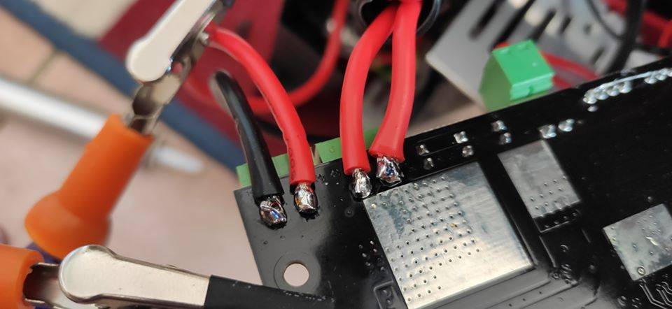

cookie83610 Posté(e) Mars 30, 2020 Partager Posté(e) Mars 30, 2020 Je confirme ! J'ai eu des soucis de coupures intempestives sur ma U30 qui passait systématiquement en recovery. Solution : j'ai coupé les pattes des connecteurs présents à l'arrière de la carte et j'y ai soudé les fils en lieu et place. Plus de problème depuis ! J'en ai profité pour faire le bed aussi, ça mange pas de pain. Lien vers le commentaire Partager sur d’autres sites More sharing options...
