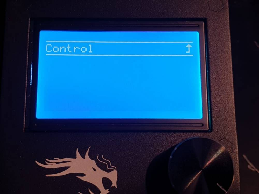

Christophe Pin's Posté(e) Mars 29, 2020 Partager Posté(e) Mars 29, 2020 Hello Ben comme le dit le titre, le menu Motion est vide comme ça, une idée peu être ? Le même problème que lui ICI Merci Lien vers le commentaire Partager sur d’autres sites More sharing options...
fran6p Posté(e) Mars 30, 2020 Partager Posté(e) Mars 30, 2020 Il y a 13 heures, Christophe Pin's a dit : une idée peu être ? Pour pouvoir faire tenir le firmware dans le peu de mémoire des cartes Ender (128Mo avec les processeurs ATMega1284p), une option est souvent activée (SLIM_LCD-MENUS) : elle permet d'avoir quelques fonctionnalités activées au détriment de l'affichage de certaines options du menu moins indispensables (MOTION n'est pas vraiment indispensable, toutes ses options sont réglables soit en ligne de commande soit par ajout dans le gcode de démarrage). Lien vers le commentaire Partager sur d’autres sites More sharing options...
Christophe Pin's Posté(e) Mars 30, 2020 Auteur Partager Posté(e) Mars 30, 2020 Oui mais concrètement je fais comment ? Lien vers le commentaire Partager sur d’autres sites More sharing options...
fran6p Posté(e) Mars 30, 2020 Partager Posté(e) Mars 30, 2020 il y a 2 minutes, Christophe Pin's a dit : mais concrètement je fais comment ? Comment quoi ? (même si je devine mais mon cerveau est lui aussi confiné ). Lien vers le commentaire Partager sur d’autres sites More sharing options...
Christophe Pin's Posté(e) Mars 30, 2020 Auteur Partager Posté(e) Mars 30, 2020 Oui bien sur et bien comment retrouver ces paramètres, je dois faire quoi, j'ai enregistrer mon firmware sur mesure avec arduino. Lien vers le commentaire Partager sur d’autres sites More sharing options...
Christophe Pin's Posté(e) Mars 30, 2020 Auteur Partager Posté(e) Mars 30, 2020 Il y a 2 heures, fran6p a dit : Pour pouvoir faire tenir le firmware dans le peu de mémoire des cartes Ender (128Mo avec les processeurs ATMega1284p), une option est souvent activée (SLIM_LCD-MENUS) : elle permet d'avoir quelques fonctionnalités activées au détriment de l'affichage de certaines options du menu moins indispensables (MOTION n'est pas vraiment indispensable, toutes ses options sont réglables soit en ligne de commande soit par ajout dans le gcode de démarrage). en fait je voulais faire le réglage de l'extrudeur, puis-je le faire d'une autre manière ? Lien vers le commentaire Partager sur d’autres sites More sharing options...
Christophe Pin's Posté(e) Mars 30, 2020 Auteur Partager Posté(e) Mars 30, 2020 (modifié) Bon ben j'ai trouvé j'ai suivi ce commentaire et tous le menu est complet. merci quand même. en français: je sais qu'il est tard mais si vous en avez toujours besoin, j'ai rencontré le même problème et résolu en accédant au fichier Connfiguration_backend.h et en commentant #define SLIM_1284P sous les paramètres cr10 et ender 3; ne pas suivre la ligne rouge c'est pas la même moi c'est 2151 ligne 1318 dans la version U1 R2.14 résolu le problème pour moi Modifié (le) Mars 30, 2020 par Christophe Pin's 1 Lien vers le commentaire Partager sur d’autres sites More sharing options...
