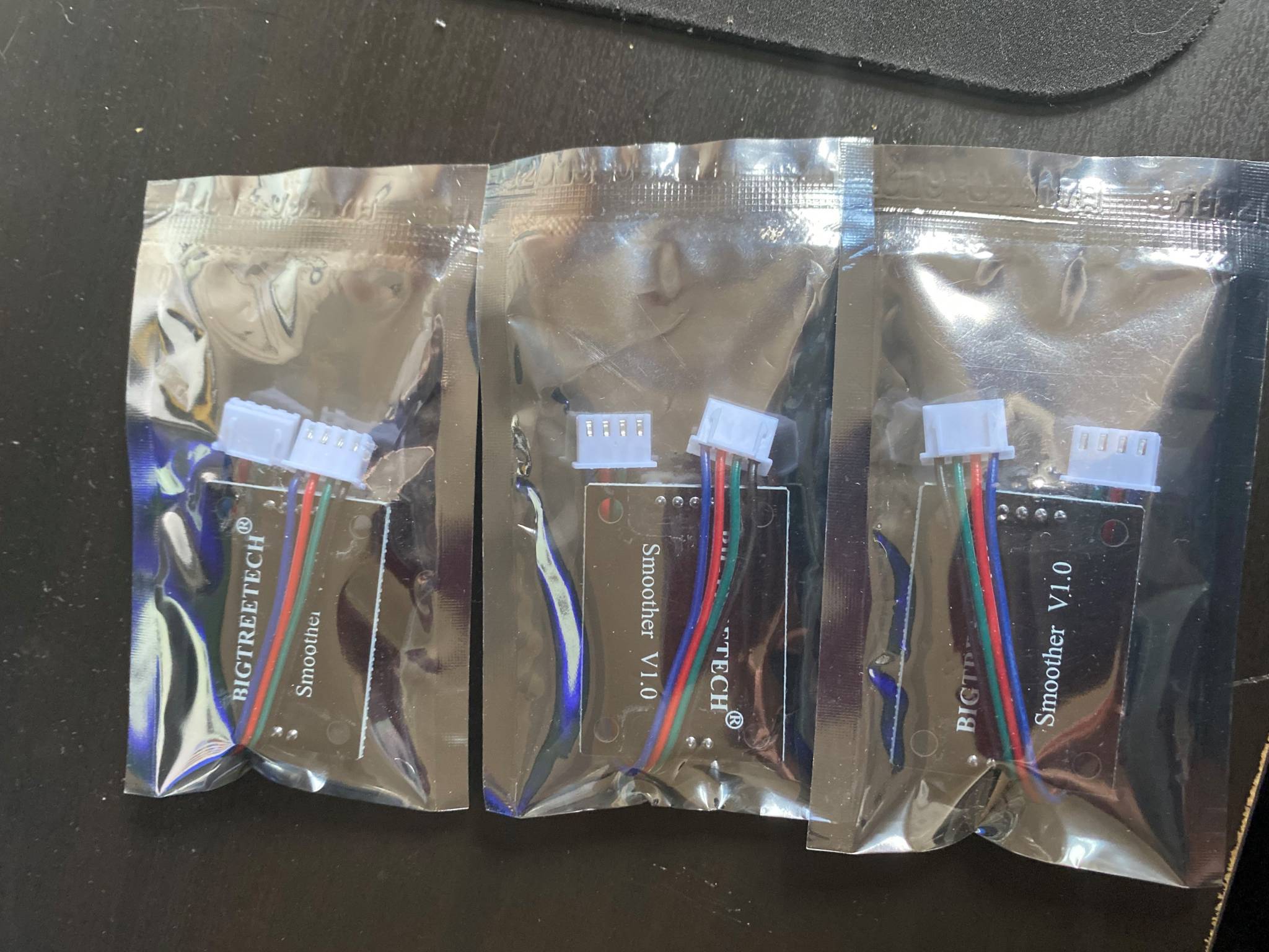

LOLO710 Posté(e) Mars 30, 2020 Partager Posté(e) Mars 30, 2020 (modifié) Bonjour @skynet, la A20M est une bonne imprimante, c'est sur pour une première main elle un peu plus délicate a réglé qu'une ender ou autres, avec de la patience on y arrive. Ce qui est des bandes en diagonale et le saumon skin sur la coque, deux solutions Mettre des tl smoother ou changé les drivers par des tmc 2208 ou 2209. Pour plus de détail tu peut consulté mon post sur la A20m réglé une imprimante demande un peut de temps, réglage extrudeur, Pid, première couche, mécanique que tous soit bien d'équerre et parallèle, pas de point dur, pas de jeu etc... je te passa mon profil pour la A20M, il peut te servir de base Geeetech A20M sans bassin de purge (lolo).fff pour faire des essais tu peut te servir d'un cube xyz de 20 mm disponible sur thingiverse. Avec un peut de temps tu pourra vraiment t’éclaté avec ton imprimante. Modifié (le) Mars 30, 2020 par LOLO710 Lien vers le commentaire Partager sur d’autres sites More sharing options...
skynet Posté(e) Mars 30, 2020 Auteur Partager Posté(e) Mars 30, 2020 salut merci pour ta réponse pour les smoother je suppose que tu parle de ça ? si oui je les ai mais pas encore installé merci beaucoup pour le profil au passage si tu a des fichier pour améliorer l'imprimante je suis preneur je vais m’entraîner pour améliorer tout ça merci des conseils 1 Lien vers le commentaire Partager sur d’autres sites More sharing options...

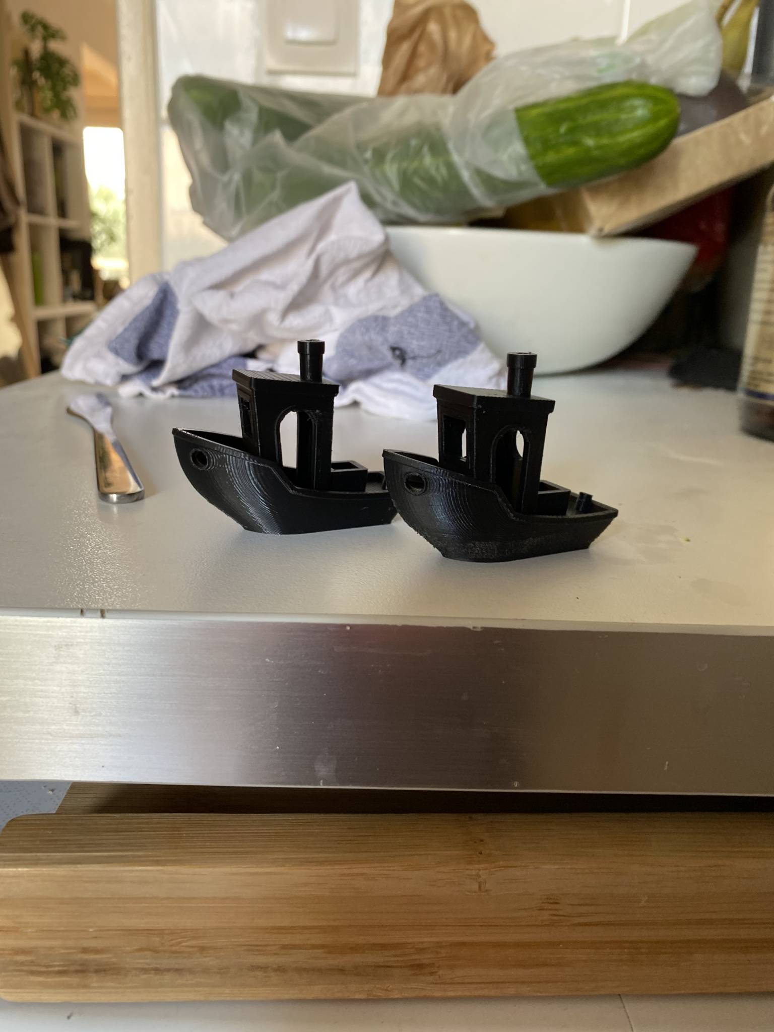

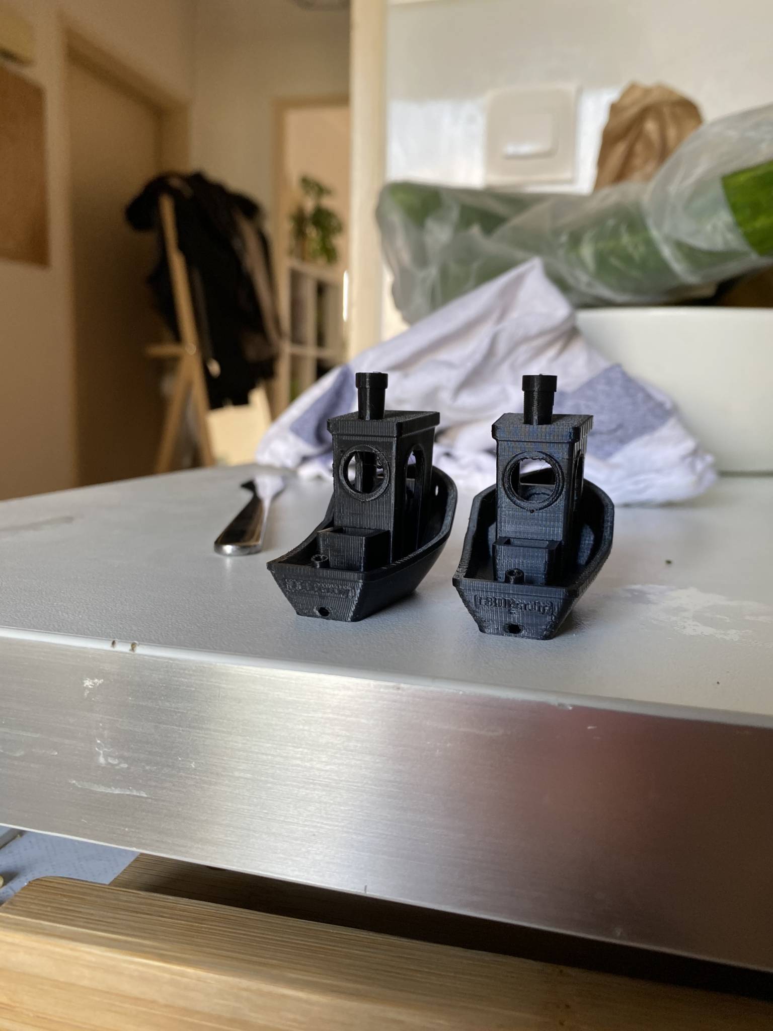

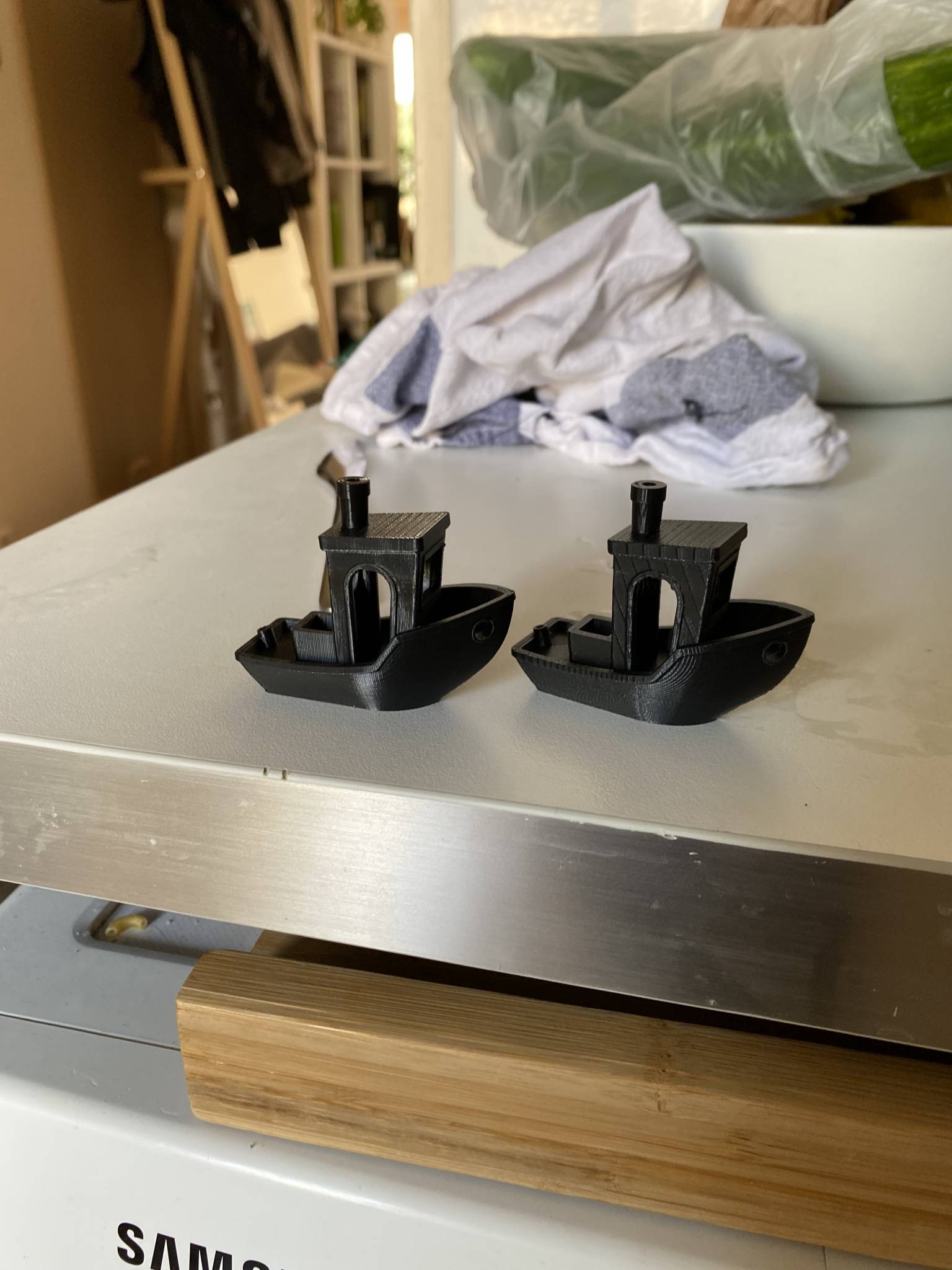

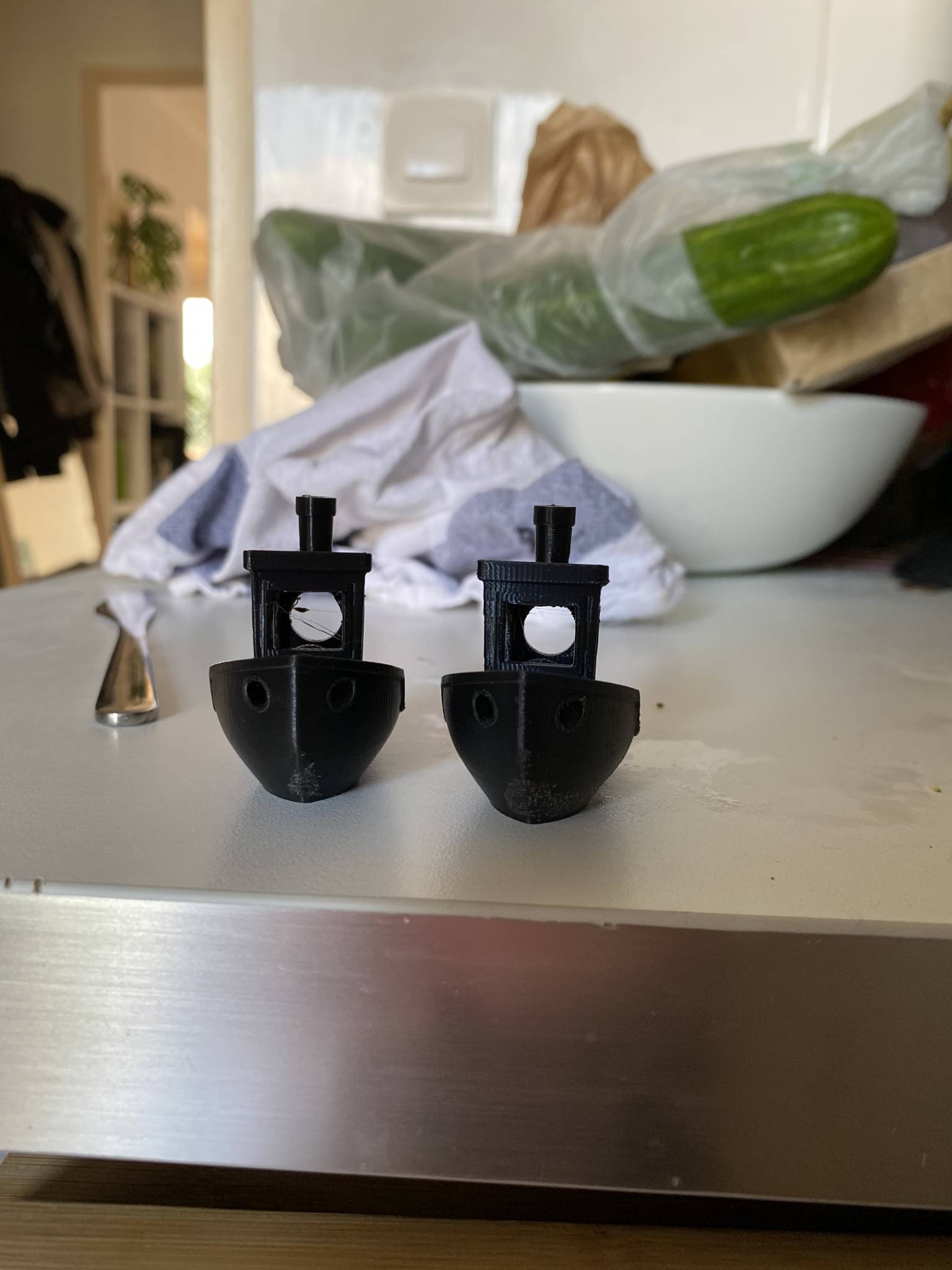

skynet Posté(e) Mars 30, 2020 Auteur Partager Posté(e) Mars 30, 2020 (modifié) @LOLO710 salut j'ai suivi t'es conseils j'ai installé les smoothers (+ le 3DTouch) et j'ai prit ton profil Simplify3D Voici le résultat ce n'est pas encore parfait mais c'est beaucoup mieux encore merci je vais essayer de voir pour le reste si tu à une piste de solution je suis preneur à gauche le nouveau à droite l'ancien . Modifié (le) Mars 30, 2020 par skynet Lien vers le commentaire Partager sur d’autres sites More sharing options...
LOLO710 Posté(e) Mars 30, 2020 Partager Posté(e) Mars 30, 2020 Joli benchy, restera a peaufiné avec le temps tu va apprendre. vérifié un peu la tension de tes courroies Lien vers le commentaire Partager sur d’autres sites More sharing options...
