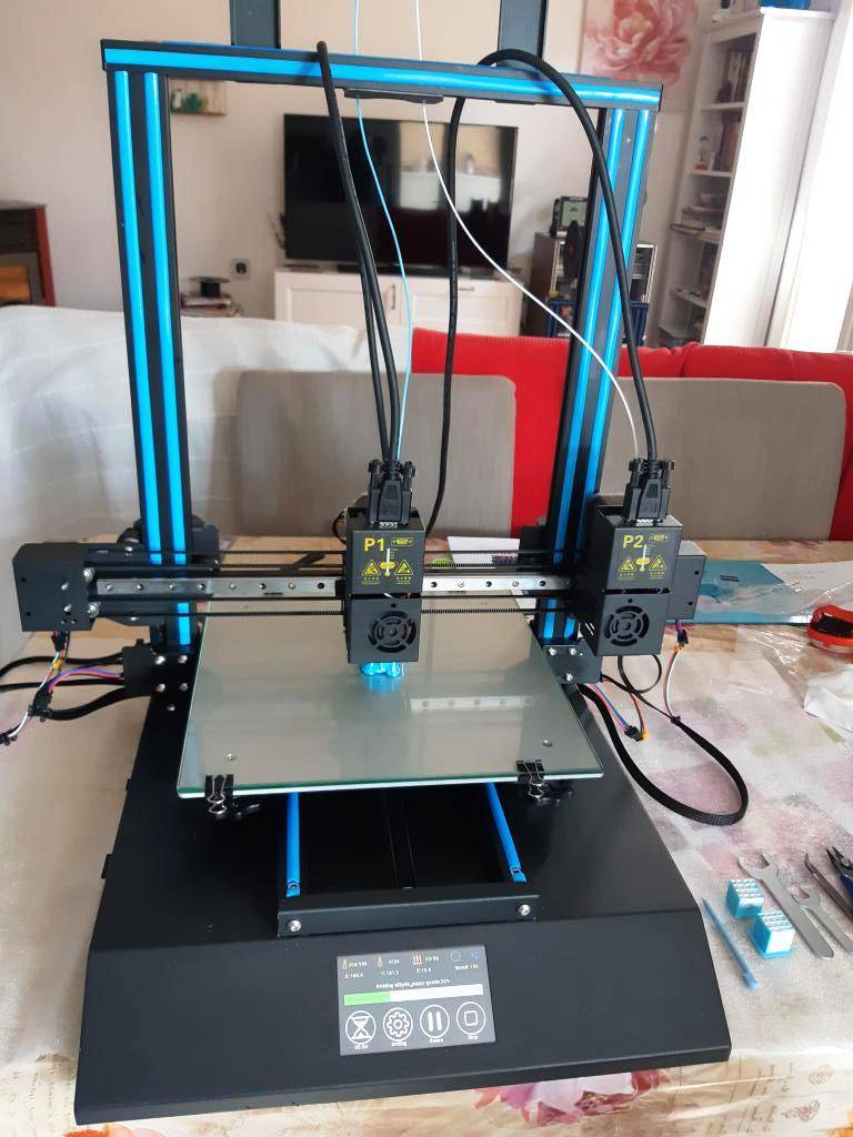

vap38 Posté(e) Mars 31, 2020 Partager Posté(e) Mars 31, 2020 (modifié) bonjour, une imprimante de production de grande taille 310 x 310 x 350 impression à double tête pour un gain de production et impression à deux couleurs ou avec un filament en support. je suis très satisfait de cette imprimante peu connue du grand public par contre c'est une imprimante de production sans problème et très satisfaisante. a voir https://www.tenlog3d.com/tenlog-tl-d3-pro-independent-dual-extruder-dmp-3d-printer-with-touch-screen-support-pva-tpu-abs-pla_p11.html a+ Modifié (le) Mars 31, 2020 par vap38 1 Lien vers le commentaire Partager sur d’autres sites More sharing options...

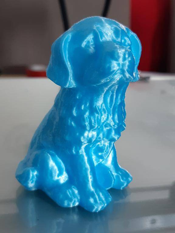

vap38 Posté(e) Mars 31, 2020 Partager Posté(e) Mars 31, 2020 En conclusion la Creality CR-10 V2. convient bien pour la taille d'impression et la qualité du produit. (bon choix) Remarque pour ce genre de casque il faut une bonne technique d'impression et bien maitriser les réglages des SLICER Je recommande une imprimante à double tête permettant deux options soit imprimer en deux couleurs ou pour augmenter en qualité une tête pour le filament de construction et une tête pour le support afin de faire fondre le support dans l'eau en fin d'impression. dans ce cas une bobine de filament PLA et une bobine pour le filament soluble pour le support type OPY qualité PVA en filament de 1.75mm. cette technique facilite la durée et la qualité d'impression pas de marque sur le sujet pas de galère à enlever le support. Mon commentaire permet de faire un choix et de gagner en production et en qualité. En plus nous pouvons imprimer deux pièces identiques en même temps super non !!!! a+ 1 Lien vers le commentaire Partager sur d’autres sites More sharing options...
