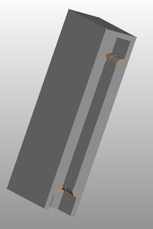

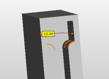

FoxtrotLimaOscar Posté(e) Mars 31, 2020 Partager Posté(e) Mars 31, 2020 Bonjour à tous, Je vous contacte, car j'ai un souci de côtes sur mes pièces imprimées. J'avais récemment un problème de côtes externes qui étaient trop larges. j'avais pu compenser cela avec un recalibrage des step/mm. Maintenant, je souhaite imprimer une pièce qui ressemble à ça : Sur les dimensions extérieures, aucun problème je suis dans les clous. Par contre, la largeur de la cavité interne ne va pas du tout. Je suis sensé avoir une côte de 10mm : Mais au pied à coulisse, je mesure 9.3mm. Les 2 Paroies de chaque côtés sont sensées faire 2mm, je me retrouve avec quasiment 2.4mm. Je pense donc que cela vient plutôt des réglages du slicer. J'imprime en PLA et j'ai fais 2 parroies de 0.4mm avec remplissage à 10% dans Cura. Quelqu'un aurait une piste pour améliorer cela ? Merci pour votre aide. Lien vers le commentaire Partager sur d’autres sites More sharing options...
Maeke Posté(e) Mars 31, 2020 Partager Posté(e) Mars 31, 2020 (modifié) imprimes un cube de 20mm de côté (20mm*20mm*20mm) puis mesures le. Les résultats te permettront de connaitre l'imprécision de ton imprimante, et, NON, la solution du problème ne se trouve pas dans cura. Il va falloir recalculer tes steps/mm et les corriger dans le firmware, ce qui est très difficile si tu as encore le firmware d'origine. Après, vu qu'on ne sait pas quelle machine tu as, ça va être difficile de t'aider plus. Modifié (le) Mars 31, 2020 par Maeke Lien vers le commentaire Partager sur d’autres sites More sharing options...
FoxtrotLimaOscar Posté(e) Mars 31, 2020 Auteur Partager Posté(e) Mars 31, 2020 Salut Maeke, Pardon, j'en oublie la base. j'ai une Anet A8. Concernant la calibration. Je l'ai faite. j'ai imprimé 5 cubes avec des réglages successifs. Je suis globalement arrivé à des recalibrage de l'ordre de 99.1 pour le X, 98.4 pour le Y et 396.4 pour le Z. Du coup, mes dimensions extérieures sont bonnes. Par contre, sur les cavités internes, c'est la que les côtes ne vont pas. Tu vois ce que je veux dire ? Est-ce que ça vient des paroies qui sont trop épaisses ? Franchement je vois pas d'où ça peut venir... Lien vers le commentaire Partager sur d’autres sites More sharing options...

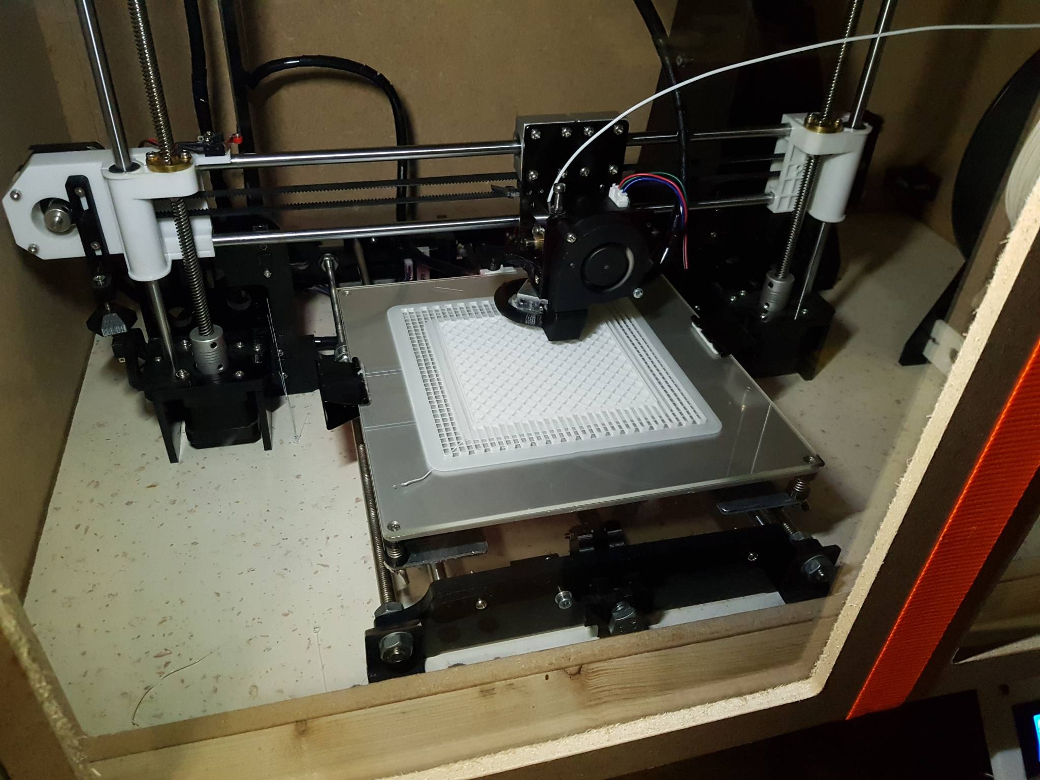

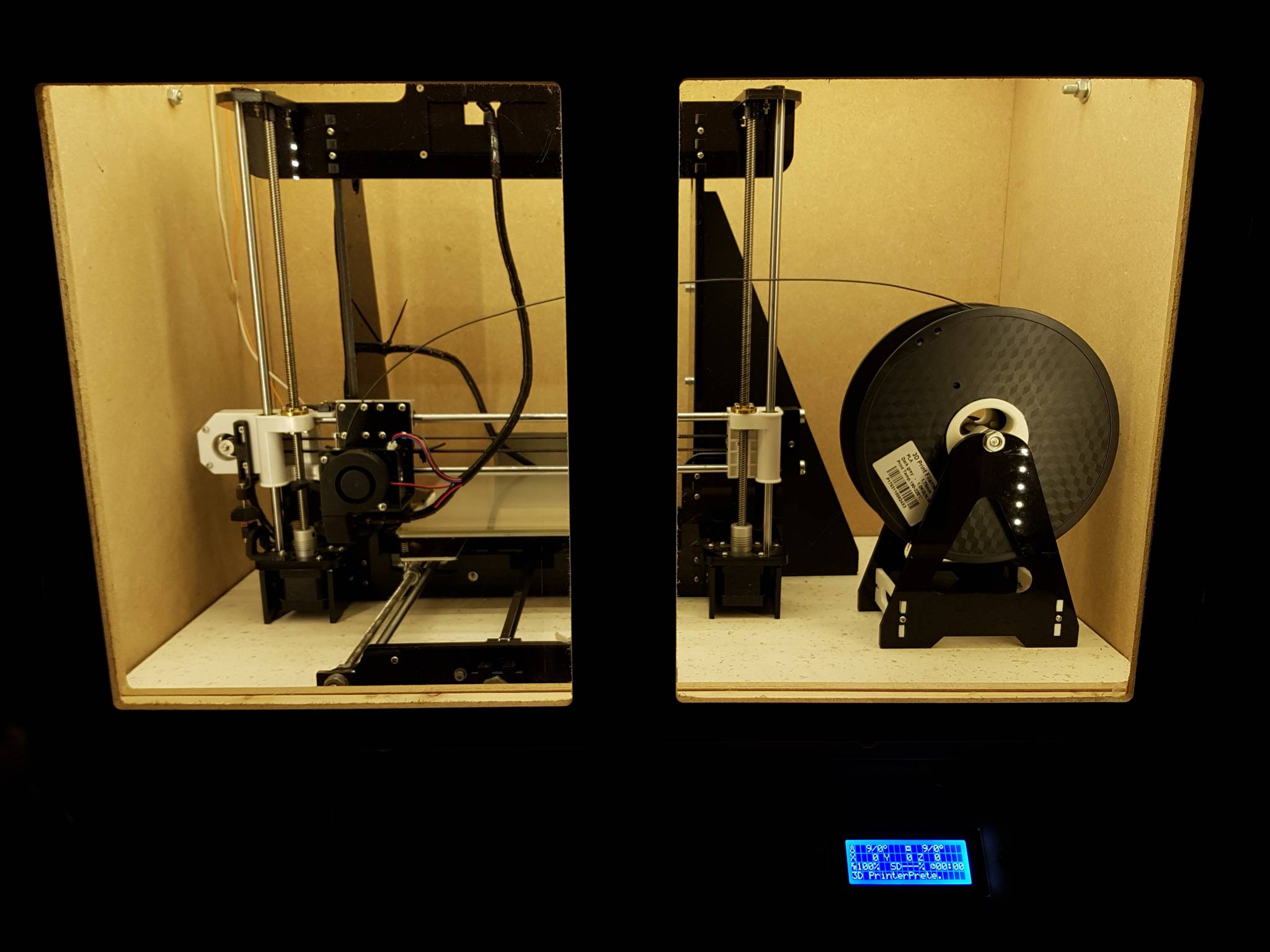

Mat63 Posté(e) Avril 1, 2020 Partager Posté(e) Avril 1, 2020 (modifié) Hello, Je suis pas mal occupé en ce moment j'ai retrouvé ces photos je pourrais t'en faire d'autre si tu le souhaites. J'ai fixé mon imprimante à un plan de travail (le plus épais possible pour ne pas qu'il se déforme). Sur le plan XY j'ai fixé l'ensemble du châssis avec des cornières à ailes égales de 30x3mm et pour rigidifier le plan XZ une équerre en tôle plié de 2mm. J'ai entre 7 et 8 équerres sur le plan XY et une équerre à suffit sur XZ. Plus rien ne bouge à présent. Le caisson n'était pas terminé (il l'est toujours pas d'ailleurs) mais maintenant il ferme sans avoir besoin de passer une sangle . Modifié (le) Avril 1, 2020 par Mat63 Lien vers le commentaire Partager sur d’autres sites More sharing options...
