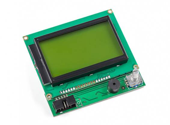

gael123 Posté(e) Mars 31, 2020 Partager Posté(e) Mars 31, 2020 Salut à tous, Je possède deux Malyan M150, qui me vont très bien, mais j'aimerais en modifier une en double extrudeurs, la carte d'origine étant une melzi 2.0, il n'y a pas les connecteurs pour y brancher un second . Je suis donc à la recherche d'une carte pour remplacer la melzi, si possible simple à configurer, mon niveau de compétence de ce coté étant très bas, je n'ai que modifié quelques valeurs dans marlin, et flashé en usb. Il faudrait que la carte puisse faire : Deux extrudeurs. Auto leveling sur le capteur inductif déjà monté sur l'imprimante. Alim en 12v. Et le top serait qu'elle rentre dans le boitier, qui fait 22x11cm. Si vous avez des idées, n'hésitez pas . Merci. Lien vers le commentaire Partager sur d’autres sites More sharing options...

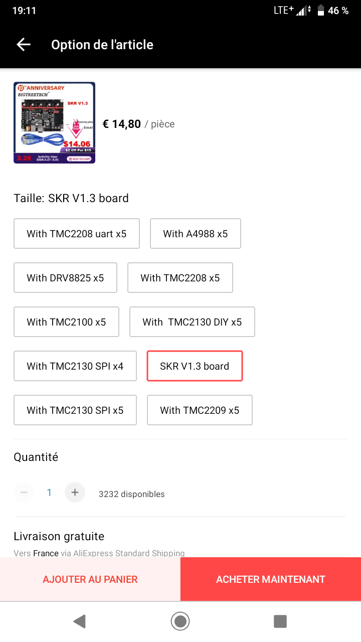

gael123 Posté(e) Avril 1, 2020 Auteur Partager Posté(e) Avril 1, 2020 Merci pour ta réponse. Donc tu me conseillerais cette carte : https://www.banggood.com/BIGTREETECH-SKR-V1_3-Control-Board-32-Bit-ARM-CPU-32bit-Mainboard-Smoothieboard-For-3D-Printer-Parts-Reprap-p-1476462.html?rmmds=search&cur_warehouse=CN Et en drivers, si je me trompe pas, j'ai vu que ceux la était apparemment plutôt bon : https://www.banggood.com/5Pcs-BIGTREETECH-TMC2209-V1_2-Silent-StepSticks-Stepper-Motor-Driver-VS-TMC2130TMC5160-for-3D-Printer-Parts-SKR-V1_3mini-E3-p-1630865.html?rmmds=search&cur_warehouse=CN La carte peut fonctionner sur l'écran d'origine de ma M150 ? Je peux l'ouvrir pour avoir la référence si besoin. Lien vers le commentaire Partager sur d’autres sites More sharing options...
Bakatora Posté(e) Avril 1, 2020 Partager Posté(e) Avril 1, 2020 Achète plutôt sur aliexpress, par exemple sur une des pages officielles de bigtreetech. Par exemple la carte nue: Lien vers le commentaire Partager sur d’autres sites More sharing options...
pascal_lb Posté(e) Avril 1, 2020 Partager Posté(e) Avril 1, 2020 (modifié) Il y a 11 heures, gael123 a dit : La carte peut fonctionner sur l'écran d'origine de ma M150 ? a mon avis non, il faut au moins un écran LCD12864 avec prise carte SD et avec 2 câbles de branchement (le tien n'en a qu'un) ou alors un écran TFT tactile Modifié (le) Avril 1, 2020 par pascal_lb Lien vers le commentaire Partager sur d’autres sites More sharing options...
gael123 Posté(e) Avril 2, 2020 Auteur Partager Posté(e) Avril 2, 2020 Merci, j'ai commandé la carte sur aliexpress. Et donc il faut aussi que je change d'écran, celui la conviendrait ? https://fr.aliexpress.com/item/4000091945431.html?spm=a2g0o.productlist.0.0.38716f829yxRgJ&algo_pvid=11c6e855-4c5e-48ca-9c06-99971fc5ce3b&algo_expid=11c6e855-4c5e-48ca-9c06-99971fc5ce3b-18&btsid=0b0a0ac215857880115691432ef7c8&ws_ab_test=searchweb0_0,searchweb201602_,searchweb201603_ Lien vers le commentaire Partager sur d’autres sites More sharing options...
