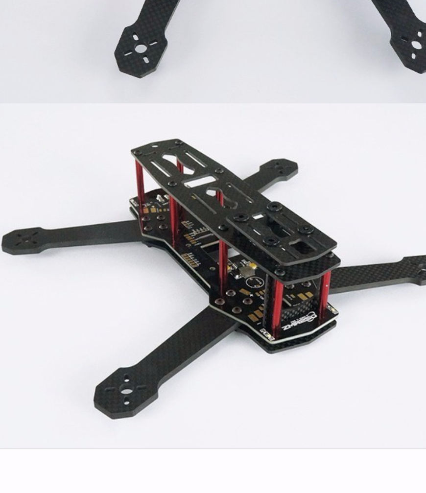

titidesbois Posté(e) Avril 10, 2016 Partager Posté(e) Avril 10, 2016 Salut, Vous en pensez quoi?? Qav ZMR 250 cadre en Fiber de carbone Quadcopter CC3D moteur ESC carbone hélice Sethttp://s.aliexpress.com/2i2u2ya2 Lien vers le commentaire Partager sur d’autres sites More sharing options...

Motard Geek Posté(e) Avril 10, 2016 Partager Posté(e) Avril 10, 2016 Télécommande ET récepteur (+ matos FPV si besoin) C'est pas du matos de ouf mais vraiment pas cher pour débuter. Perso j'ai commencé sur un kit de ce genre mais acheté en France avec une Naze32, des moteurs DYS et des ESC un peu mieux mais nettement plus cher A voir maintenant si c'est pas une escrowquerie Mais merde c'est fou cette différence avec les tarifs en France... J'aime bien acheté FR mais typiquement pas plus tard qu'hier pour acheter des hélices j'ai craqué chez hobbygaga plus que 2 fois moins cher que chez studiosport et compagnie PS : ok c'est pas de l'impression 3D mais je pense que ça aura plus sa place dans la section modélisme, je déplace donc. Lien vers le commentaire Partager sur d’autres sites More sharing options...
utile izateur Posté(e) Avril 10, 2016 Partager Posté(e) Avril 10, 2016 Pour avoir déjà acheté un chassis dans le style en chine (un peu plus grand, 2-3* plus grand à peu près je dois avoir 50-60cm entre les moteurs diagonalement opposés) faut juste que tu fasses attention en le montant de ne pas visser les vis à fond d'entrée de jeu sinon t'arriveras surement pas à aligner les dernieres, laisse un peu de jeu avant de tout serrer. Les esc payent pas de mine mais le firmware SimonK est bien. Helices en carbones, commandes en 1 ou 2 jeu de plus ça casse très vite...surtout si c'est ton premier. Vraiment pas cher le kit, mais si tu commences tu vas devoir acheter les lipos, le chargeur, telco/récepteur/émetteur. Pour le kit FVP j'avais acheté chez banggood pour 70€ un écran 7", la caméra, récepteur, émetteur 'finbref tout ce qu'il faut avec en plus un support pour mettre l'écran sur la telco. @MatC pour les helices celles d'hobbyking sont pas chères et pas trop mal équilibrées. D'ailleurs maintenant que j'ai quasiment fini les impressions de madame je vais pouvoir m'attaquer à mon quadri avec mon SYNAIPAF (SYstème de NAvigation Intégré Plug And Fly). Lien vers le commentaire Partager sur d’autres sites More sharing options...

nyambatiti Posté(e) Avril 13, 2016 Partager Posté(e) Avril 13, 2016 Salut, Je trouve que ce kit est composé de materiels depassés. Sur un ZMR, on met actuellement des 2206 comme moteur et au minimum des 20A comme esc. moi j'ai acheté une config comme le tienne au debut et j'ai du changer beaucoup de choses esc, moteur helices... Je te conseille de plutot demander conseille sur un forum dedié au drones qu'a un forum sur les imprimantes 3D. attention, soit conscient que c'est une passion tres addictive...j'ai commencé avec un ZMR, maintenant j'ai aussi un Jmini, un Tweaker et un sputnik 117... voici le lien d'un forum que j'affectionne. http://forum.amr-asso.com/ a plus Lien vers le commentaire Partager sur d’autres sites More sharing options...
Motard Geek Posté(e) Avril 13, 2016 Partager Posté(e) Avril 13, 2016 il y a 48 minutes, nyambatiti a dit : Je te conseille de plutot demander conseille sur un forum dedié au drones qu'a un forum sur les imprimantes 3D. Mais heuu... On peut discuter drone ici. On sera ptêtre un jour des spécialistes il y a 49 minutes, nyambatiti a dit : Sur un ZMR, on met actuellement des 2206 comme moteur et au minimum des 20A comme esc. C'est peut-être pas utile la course à l'armement haut de gamme pour débuter alors que les crashs sont nombreux Je suis plutôt satisfait de mes DYS 2300KV 1806 avec des Spider Site 18a pour commencer puis le kit mentionné est à... <90$ faut pas l'oublier. il y a 49 minutes, nyambatiti a dit : voici le lien d'un forum que j'affectionne. http://forum.amr-asso.com/ Sinon très bon forum l'ARM, je plaisante Lien vers le commentaire Partager sur d’autres sites More sharing options...
nyambatiti Posté(e) Avril 13, 2016 Partager Posté(e) Avril 13, 2016 oui bien sur on peut également en discuter ici, pas de soucis... lol le soucis quant on débute c'est qu'on achète beaucoup de matériel pour rien car pas adapter a nos usages, incompatible ou dépasser. Cela a un coût non négligeable. Autant partir sur une bonne base des le départ. Cela sera plus économe au final. Un 240 est bien pour des hélices 6 pouces, un 210 pour des hélices 5 pouces... et suivant le pas des helices (30,40,45)( bullnose ou pas)et le nombre de pales ( bipales, tripale ou maintenant quadripales), on choisit une taille de moteur et le nombre de KV . ces choix affectent également les ESC . Il y a une section impression 3D également sur le site de l'AMR... mais si je veux un conseille ou une aide, je crois que j'aurais de meilleurs réponses ici... a plus Lien vers le commentaire Partager sur d’autres sites More sharing options...

titidesbois Posté(e) Mai 13, 2016 Auteur Partager Posté(e) Mai 13, 2016 J'en ai trouve un nouveau plus complet mais plus chère mais tenant compte des critiques Il manque les lipo & le seul moins c'est la "carte mère" http://s.aliexpress.com/Y7FfeYnM Lien vers le commentaire Partager sur d’autres sites More sharing options...

titidesbois Posté(e) Mai 13, 2016 Auteur Partager Posté(e) Mai 13, 2016 Non le PCB fait partit du chassis. Même si cette version est plus résistante les supports moteurs sont plus gros que la version classic. À part les lipo et des hélices en plus il est bien ? Lien vers le commentaire Partager sur d’autres sites More sharing options...
Motard Geek Posté(e) Mai 13, 2016 Partager Posté(e) Mai 13, 2016 il y a 48 minutes, azbloc a dit : c'est une Naze32, sa fonctionne bien C'est pour ça que je comprenais pas et que je demandais En effet, suis pas fan non plus de ce genre de PDB... J'ai monté mon ZMR sans perso et sans souci particulier Lien vers le commentaire Partager sur d’autres sites More sharing options...
