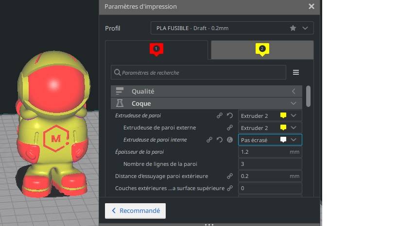

vap38 Posté(e) Avril 3, 2020 Partager Posté(e) Avril 3, 2020 Bonjour, J'utilise CURA pour un sujet en dual extrusion deux couleurs. voilà ce qui me bloque le choix de la couleur extrudeur 1 (couleur rouge ) ensuite extrudeur 2 (couleur blanche) je définie chaque extrudeur soit pour la coque extérieur ou le remplissage çà j'ai compris.Ma question est la suivante que veut dire le choix extrudeur pas écrasé ? je ne comprend pas cette formulation si vous pouvez m'aider! Merci de votre aise Je suis un peu perdu avec CURA car j'utilise IDEAMAKER. Lien vers le commentaire Partager sur d’autres sites More sharing options...
vap38 Posté(e) Avril 3, 2020 Auteur Partager Posté(e) Avril 3, 2020 Voici pour vous donner plus de détail il suffit de regarder la photo pour commenter l'expression extrudeur pas écrasé ???? merci de votre aide je pense que l'expression est traduite de l'Anglais.. a+ Lien vers le commentaire Partager sur d’autres sites More sharing options...
Poisson21 Posté(e) Avril 3, 2020 Partager Posté(e) Avril 3, 2020 La traduction est complètement littérale en anglais c'est "not overridden". Je ne sais pas vraiment pourquoi ce choix mais a priori mais tu peux obliger le tranchage pour que les différentes couches de la paroi ne soient pas faites par le même extrudeur. Alors que si tu mets "pas écrasé"/"not overridden" l'extrudeur utilisé sera celui du choix initiale. Enfin c'est comme ça que je le comprends mais ça fait un moment que j'ai pas fait de bicouleur et c'est une option qui n'existait pas avant. Lien vers le commentaire Partager sur d’autres sites More sharing options...
