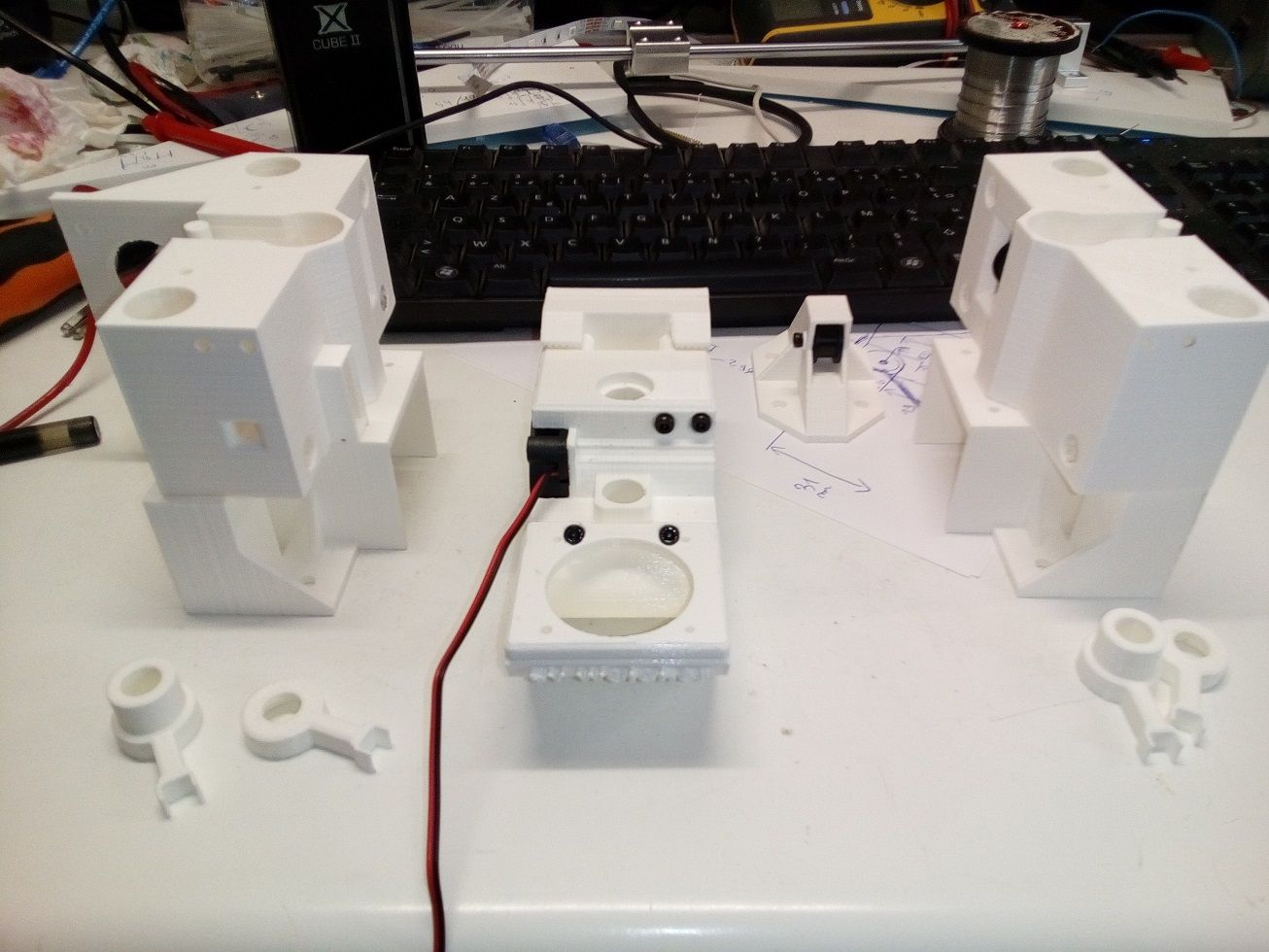

Possesseur d’une petite Discovery200 j’ai pour projet de crée ma propre imprimante 3D.
Ce que je veux :
- un plateau chauffant.
- une surface d’impression de 20x20x30 au début (extensible à 30x30x30 par la suite).
- Simple tête (peut-être 2 par la suite).
- Possibilité de monter un DD par la suite.
- faite avec un maximum de pièce imprimé (que je posterai bien sûr).
- ce sera un projet libre (le partage c’est bien).
- dans le style d’une Prusa i3 (plateau mobile et portique).
- la base de l’imprimante serra bois. (Pas chère et simple à travailler)
- la partie électronique serra géré par une carte MKS Gen 1.2
Je ferai aussi une petite liste de course pour ceux qui voudront ce lancer dans la création de cette imprimante.
J’utilise SolidWorks 2015 pour ce projet (je débute dans la modélisation)

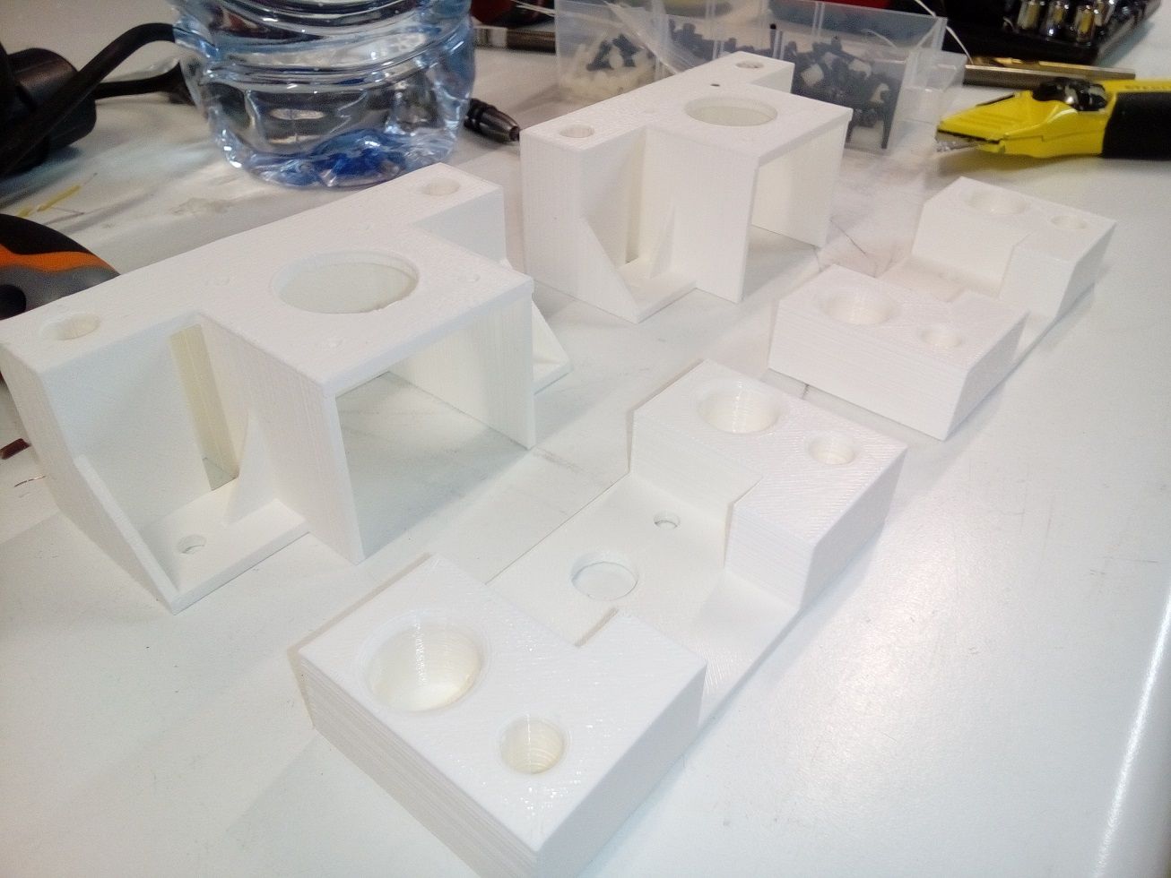

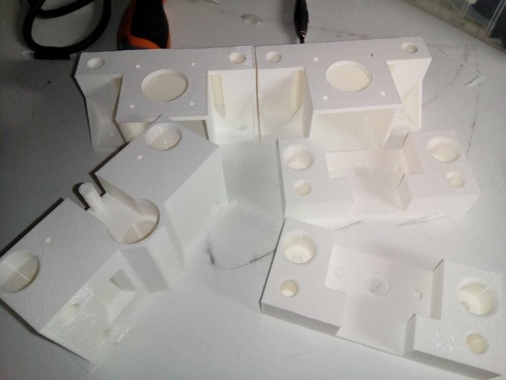

Le projet a déjà bien avancé avant que je poste ici, je vous mets donc les photos des pièces que j’ai déjà réalisé et bien sûr je posterai chaque étape d’avancement =)
Les fichier 3D et STL sont disponible ici : https://onedrive.live.com/redir?resid=5FA93B4975EDC03A!24438&authkey=!AKxumlOWQFA2oF4&ithint=folder%2c
Voila les photos de l’état d'avancement.

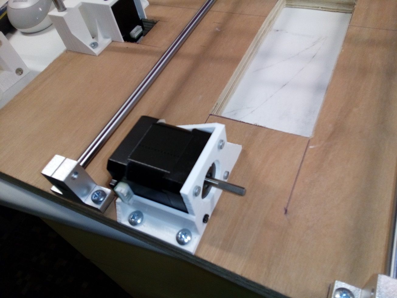

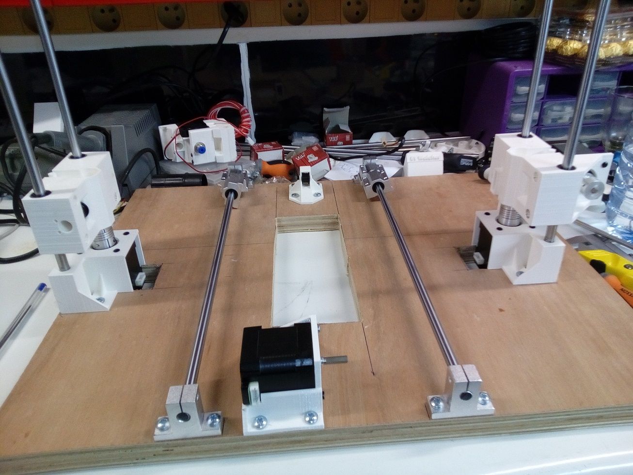

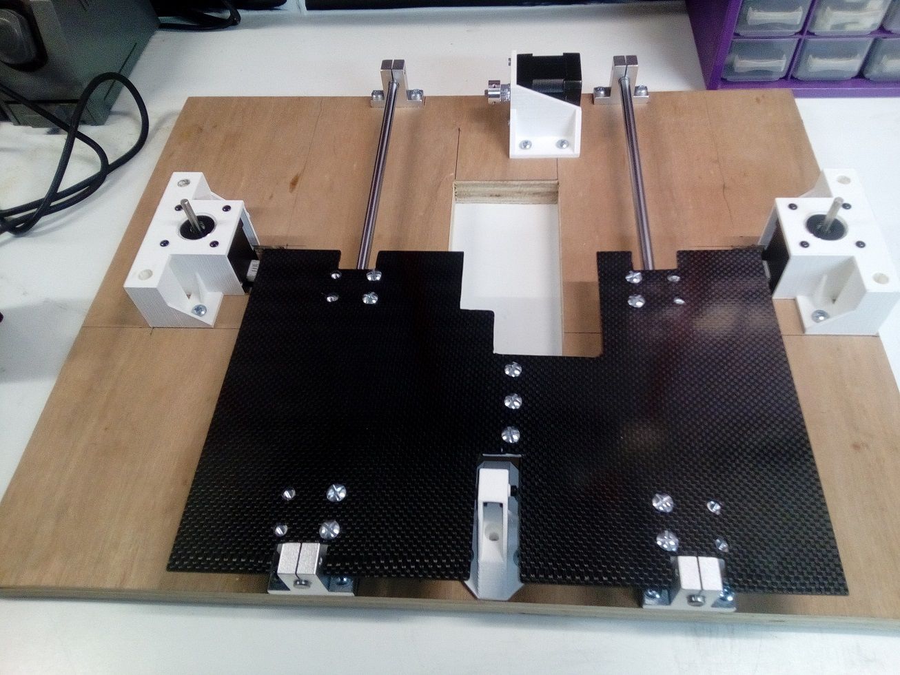

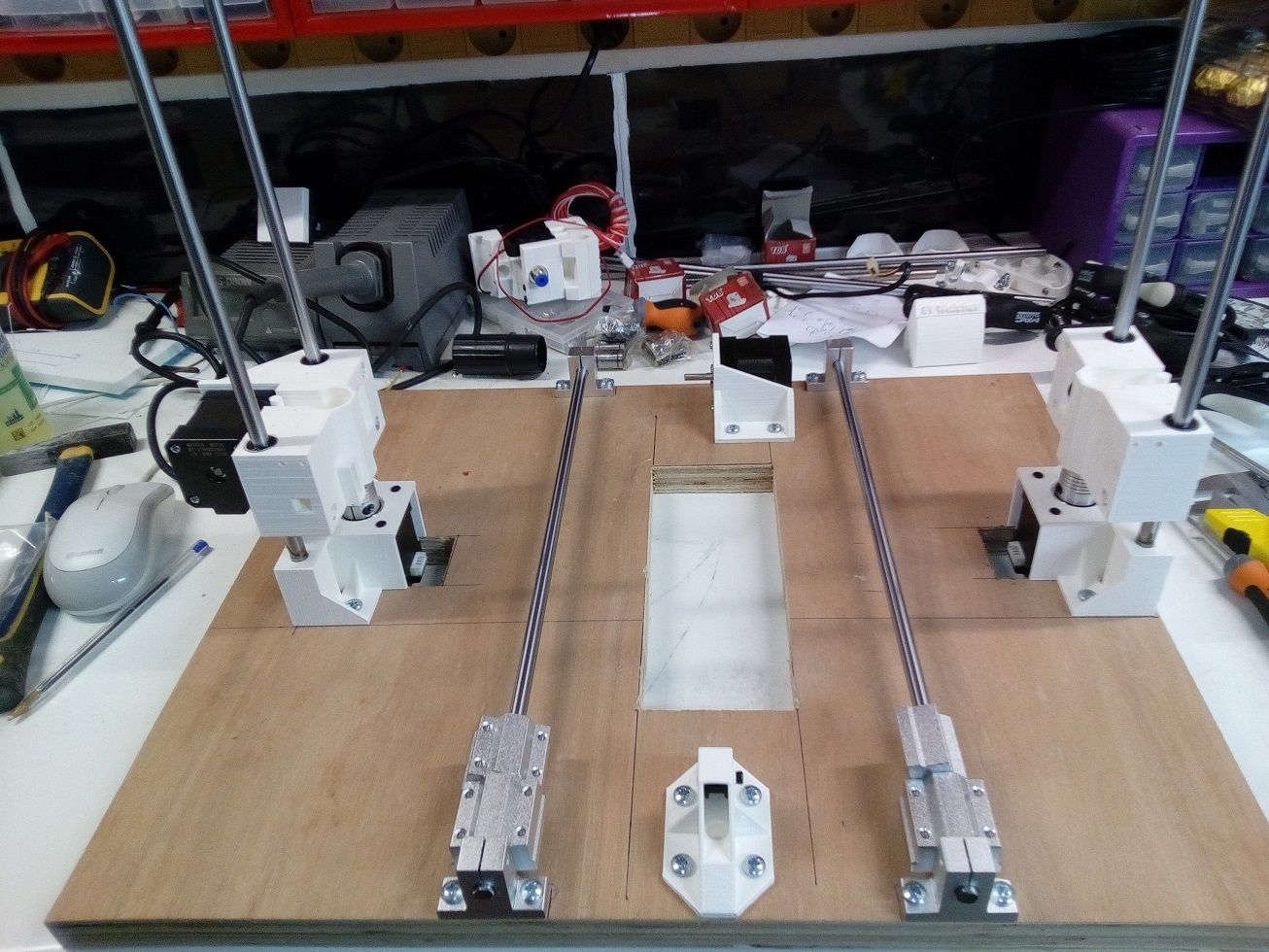

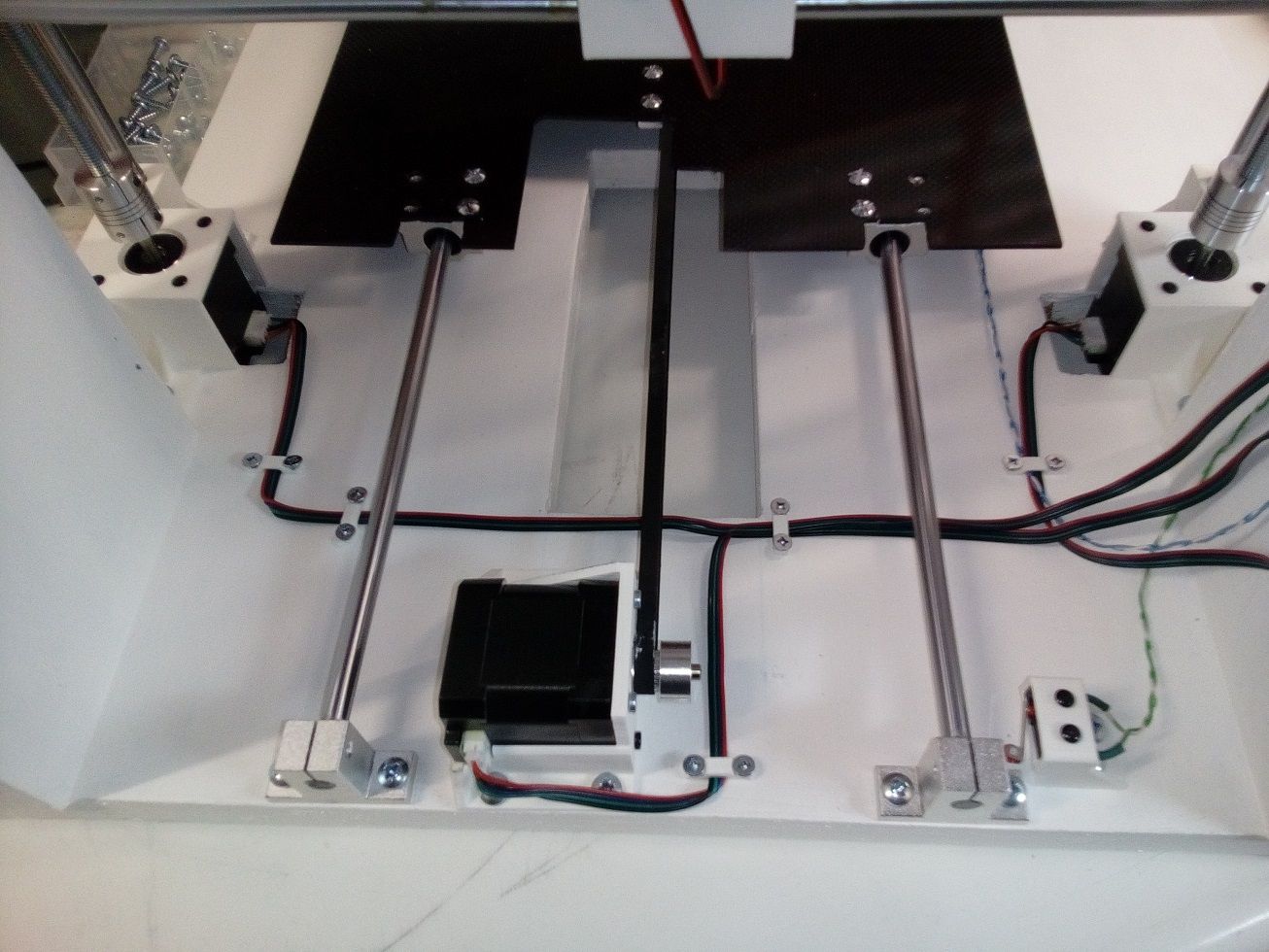

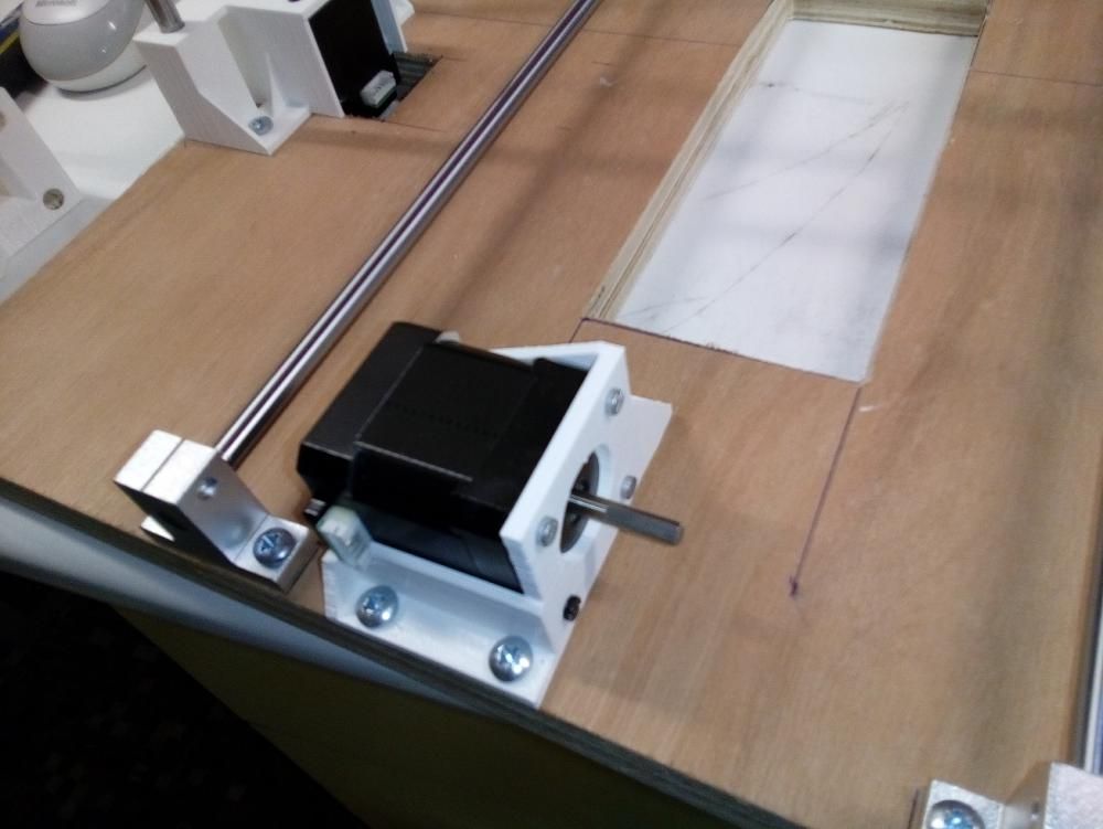

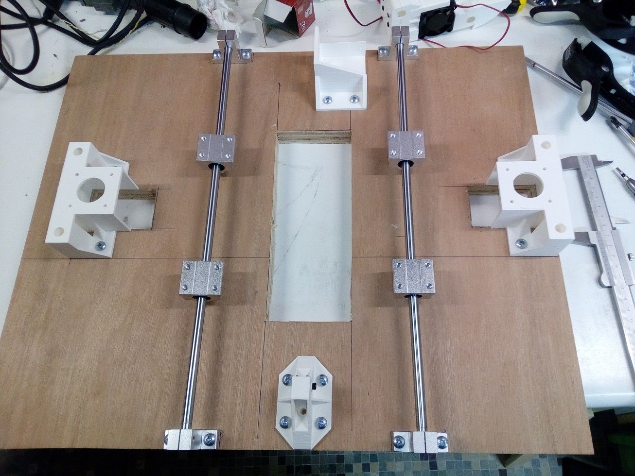

petite Maj du soir.

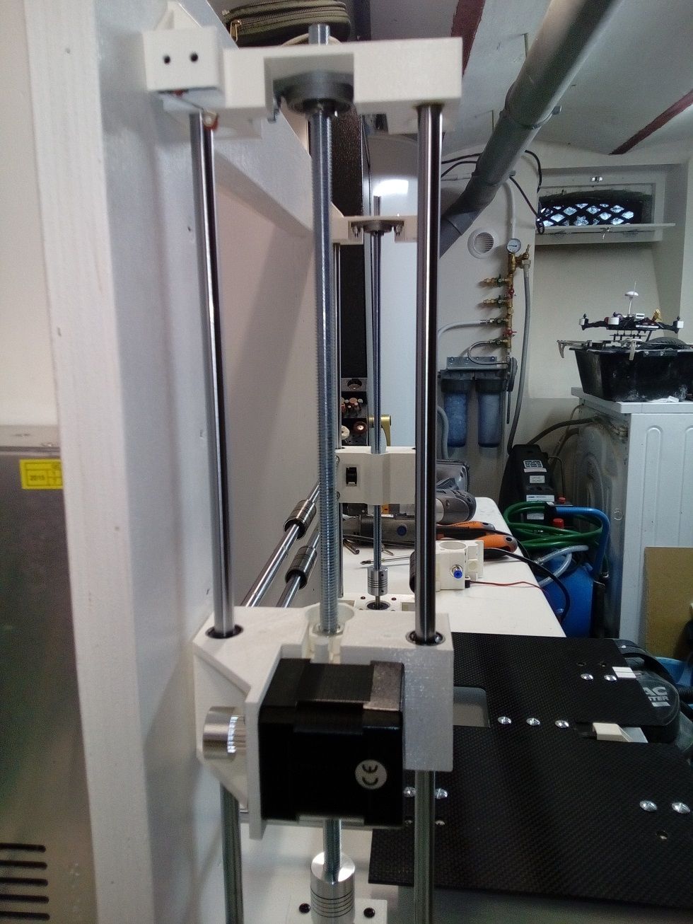

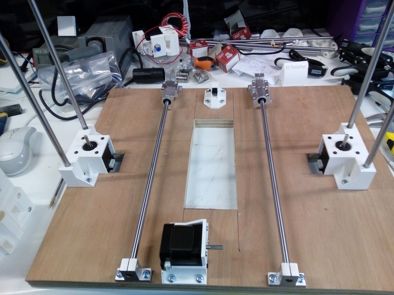

Montage de la base sur un CP de 22mm, pose des tiges de guidage de l'axe Y.
Pose de la base de l'axe Z.
Je reçois normalement demain les 7 autres tige de 400mm + les 5 nema17 et les LM8UU ^^
Modifié (le) par watcher330

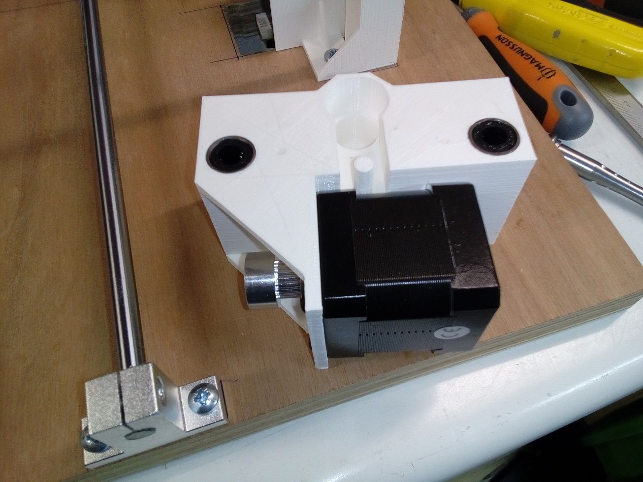

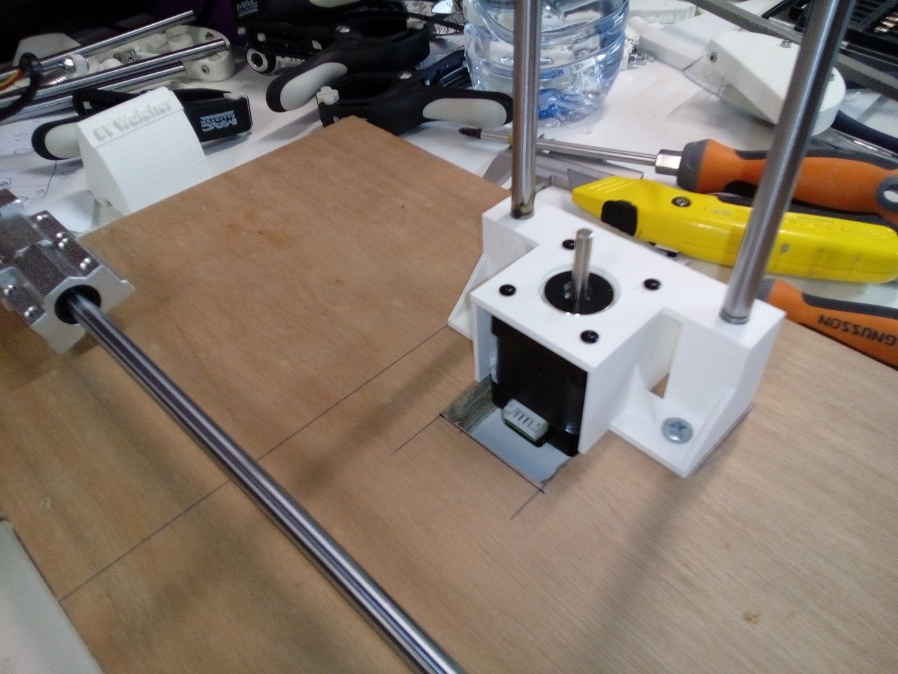

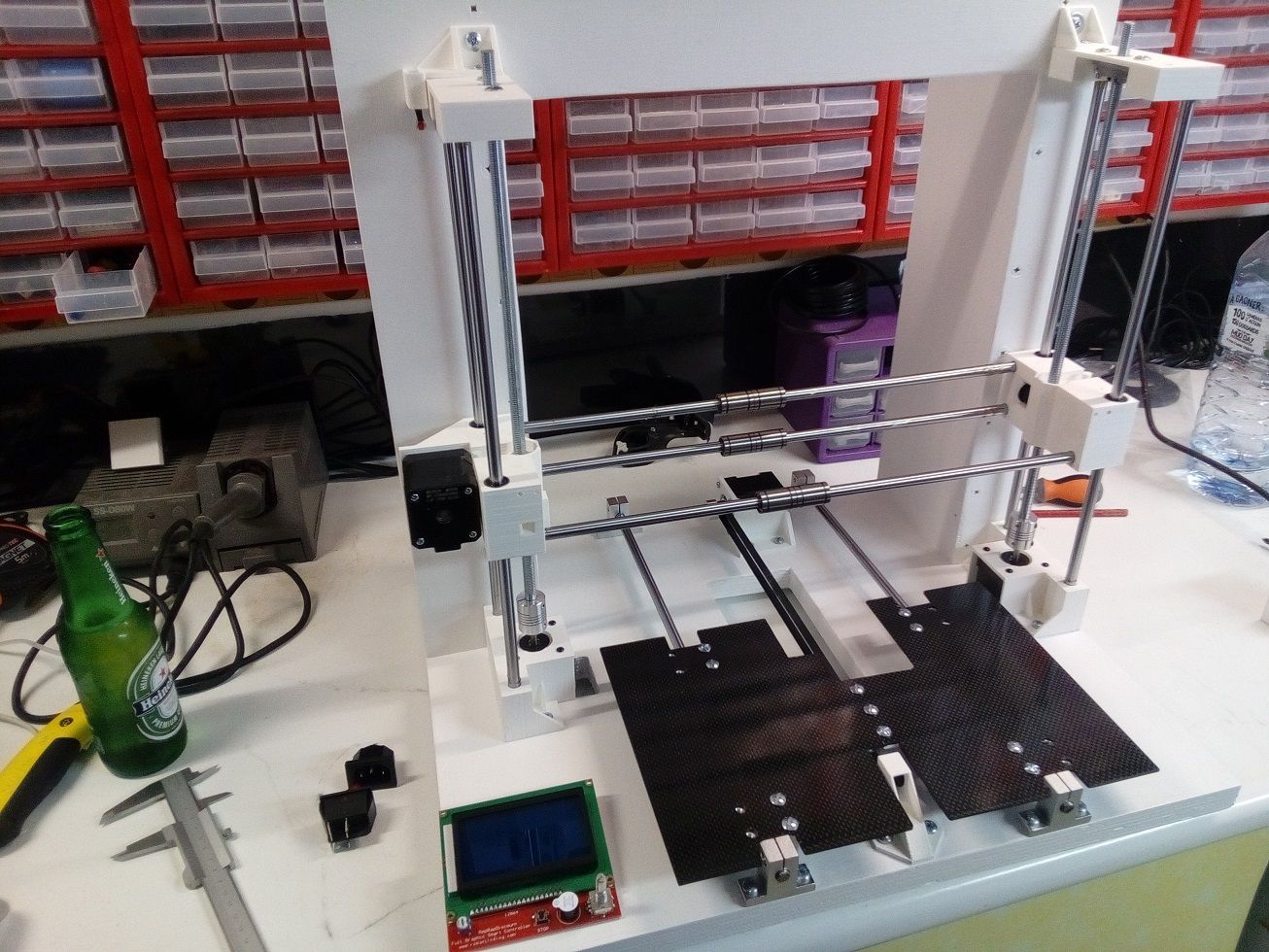

Aujourd’hui j'ai reçu mes 5 moteurs, des Nema 17 MOTECH 50n.M.
mes 14 LM8UU ,les 7 tige rectifier diam 8 longueur 400mm et ma tête E3D V6.

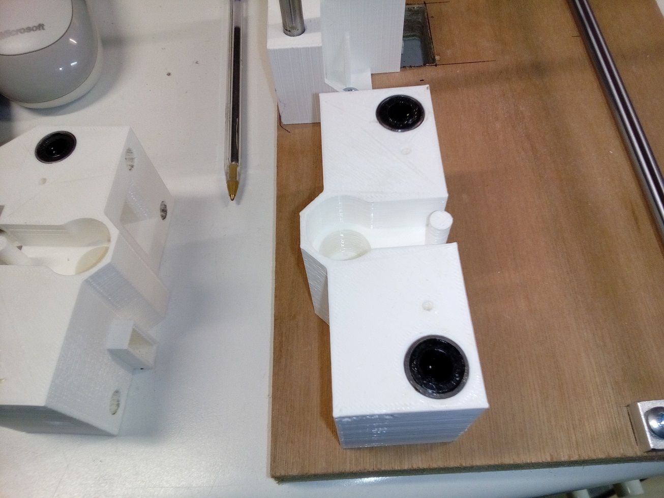

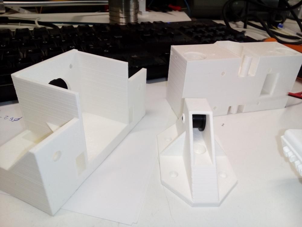

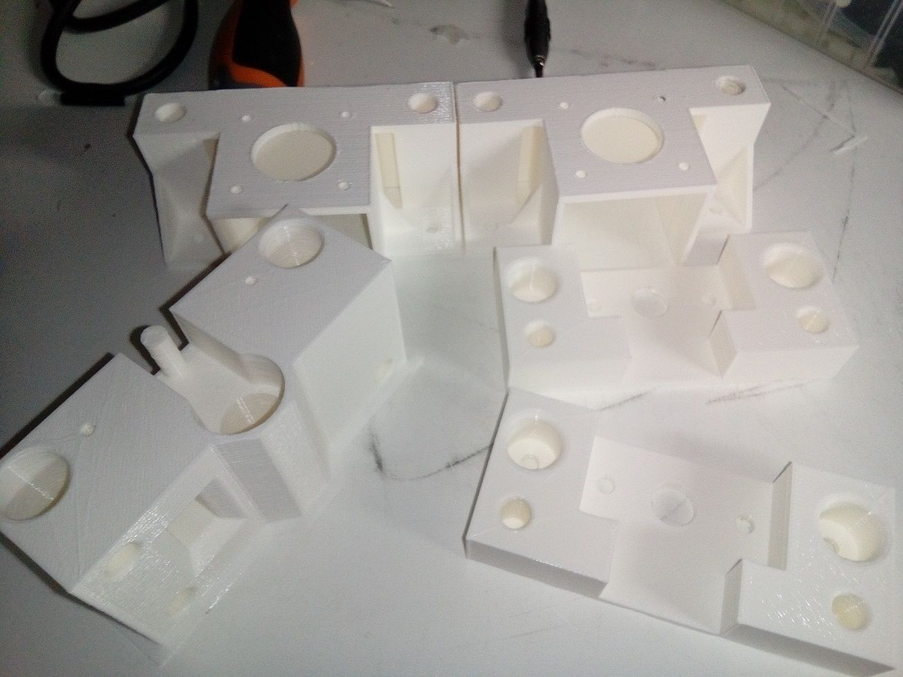

je dois modifier une pièce (j'ai du la limer un peut). [le support nema17 de l'axe Y]
l'installation de tout ce petit monde a commencé =)
Je pense partir sur des tiges fileté pour le Z, je pourrais avec peu de modifications passer sur des vis a billes.

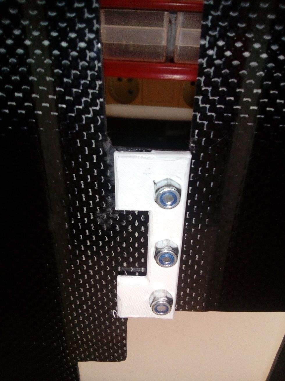

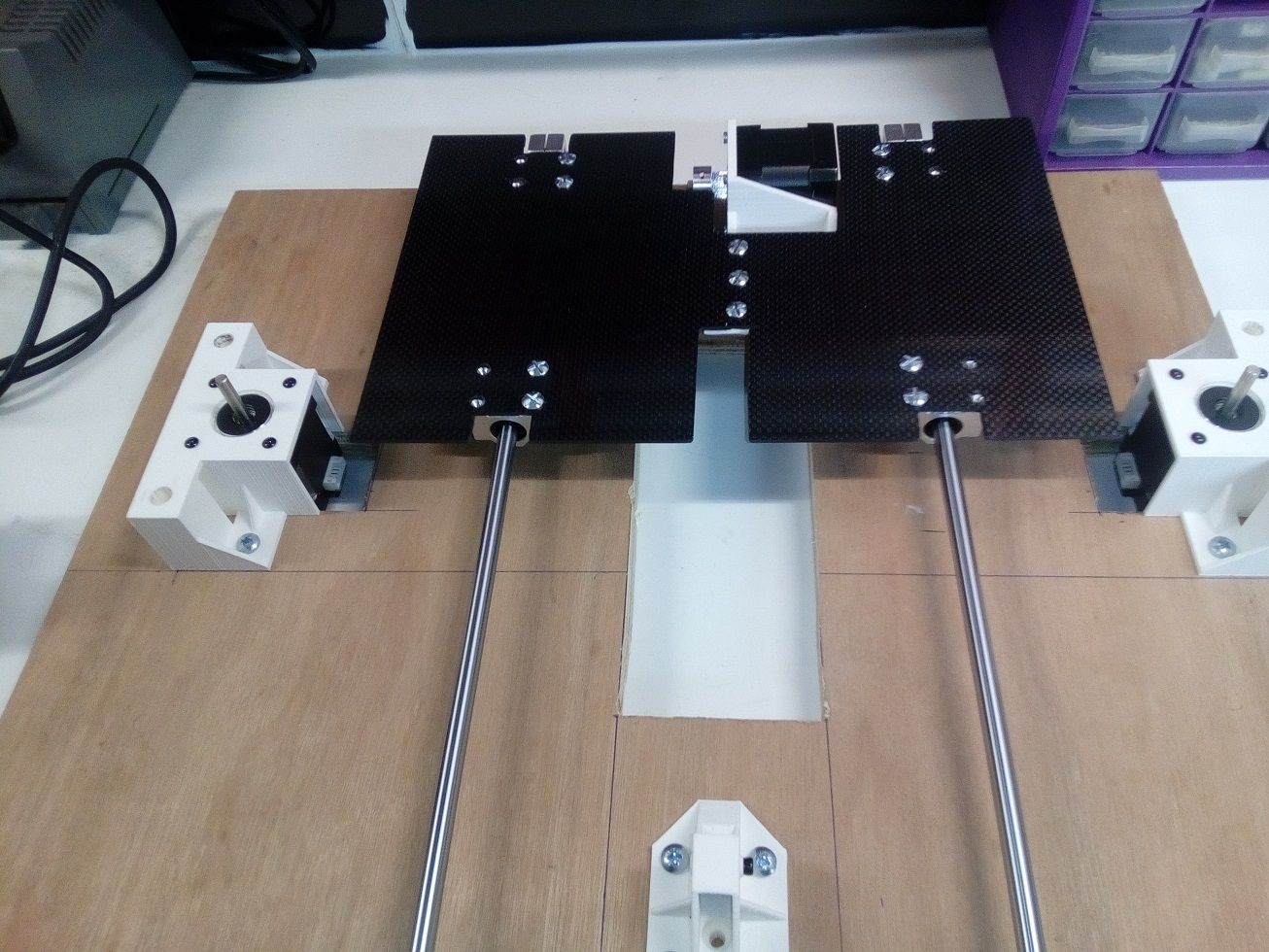

Petite MAJ de la journée : mise en place du sous-plateau de guidage en Carbone 2mm.
Le sous-plateau fait 30Cm de large.
Je vais installer un MK3 dessus en attendant de trouver un plateau de 30x20 chauffant. (il serra isolé par 14mm d'air 6mm de médium et 3mm de liège)

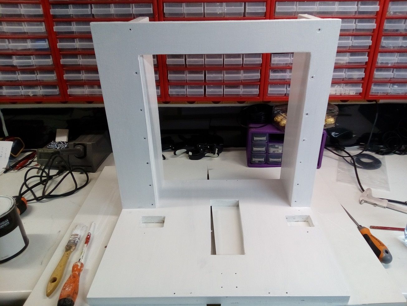

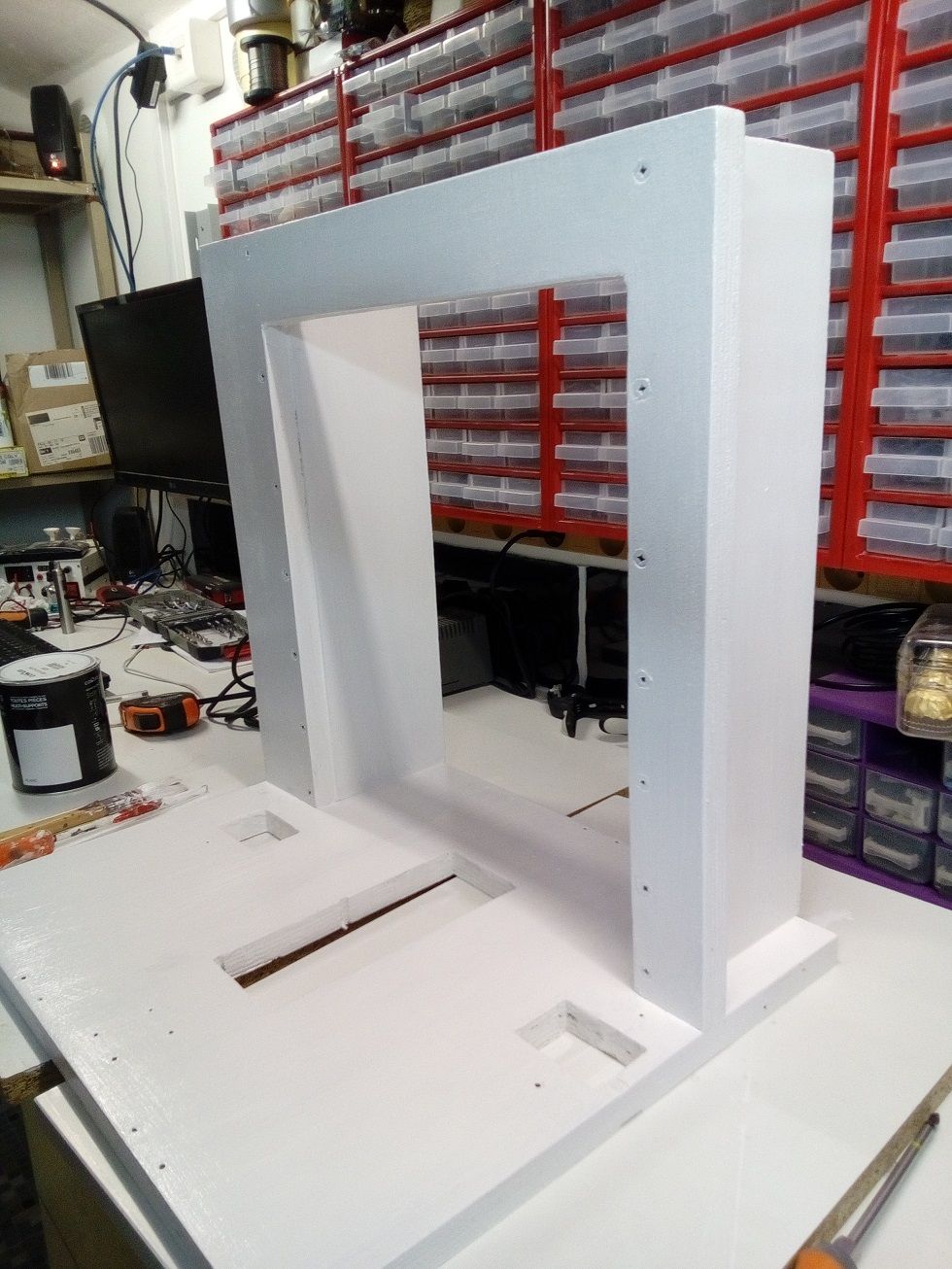

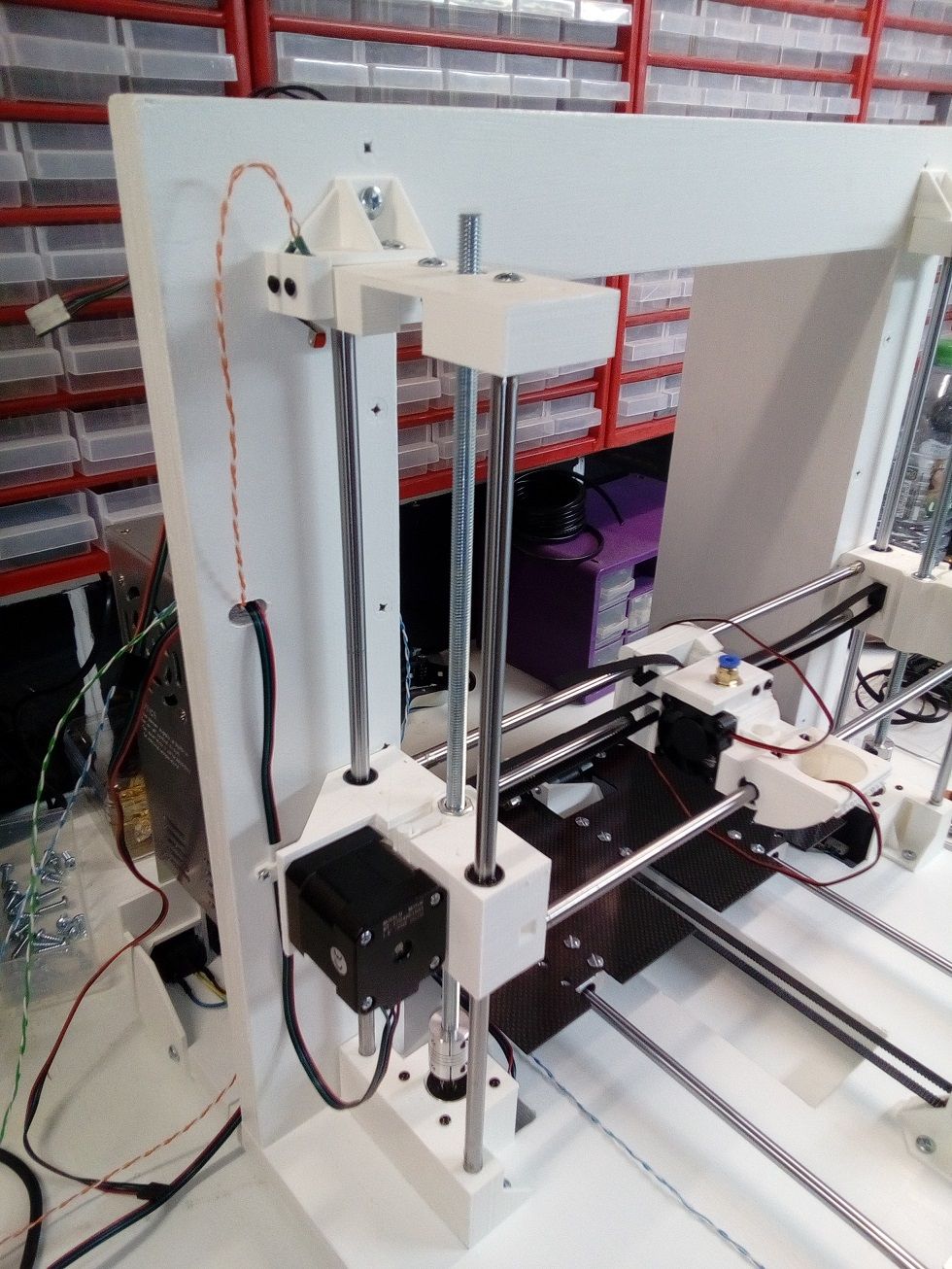

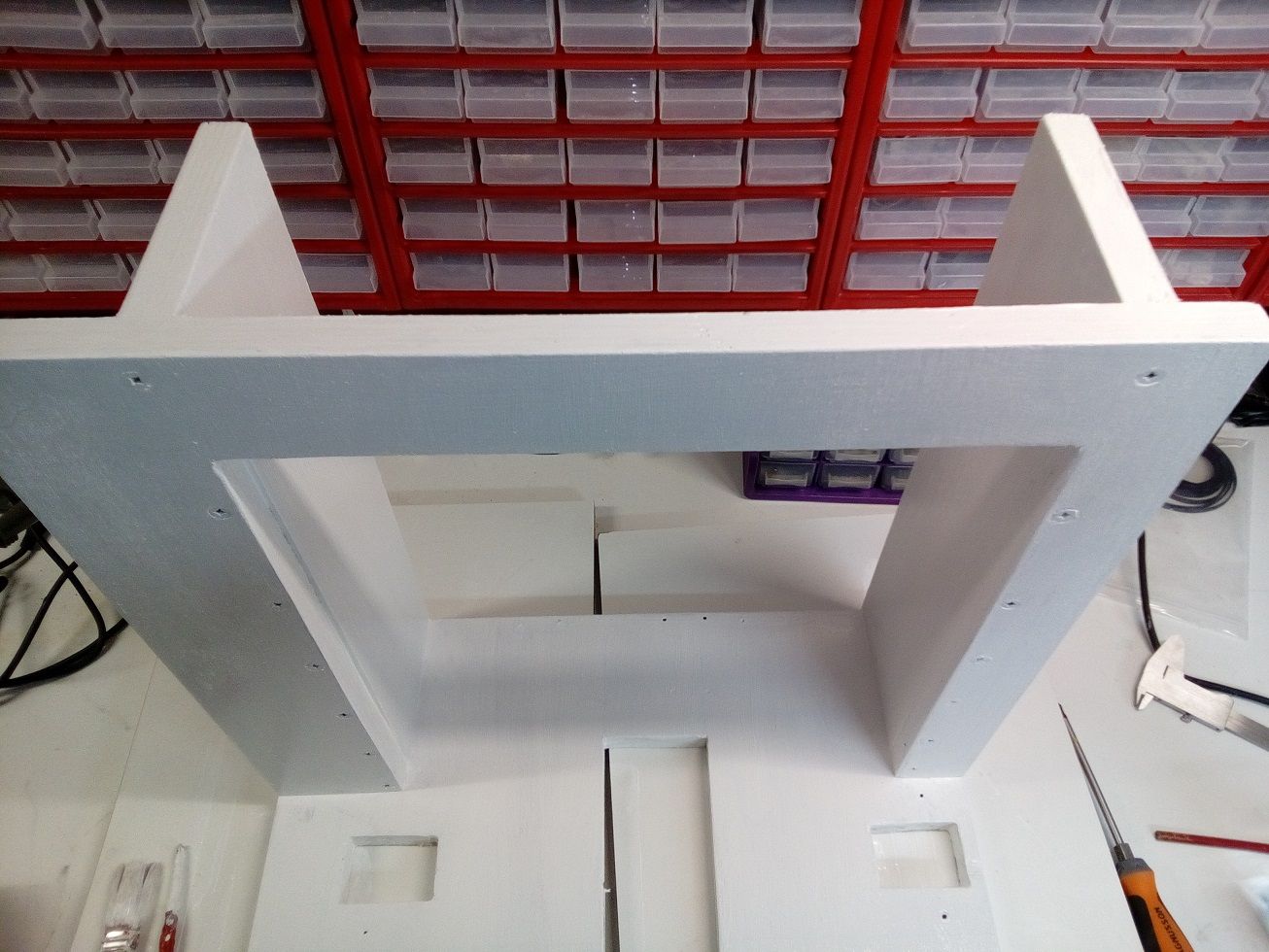

Structure de base terminée et peinte (encore un ponçage et une couche a faire).
demain je m’attaque a tout montée dessus.

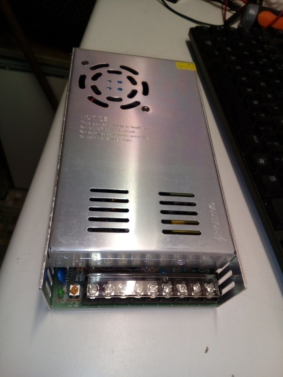

j'ai aussi reçu mon alimentation (12V30A).

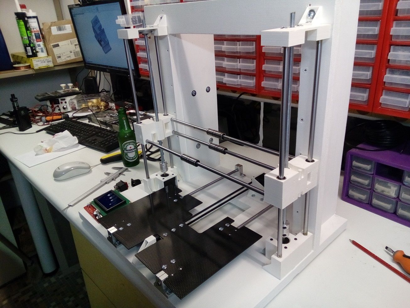

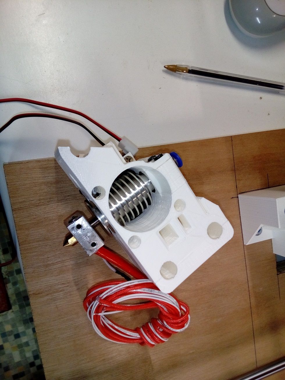

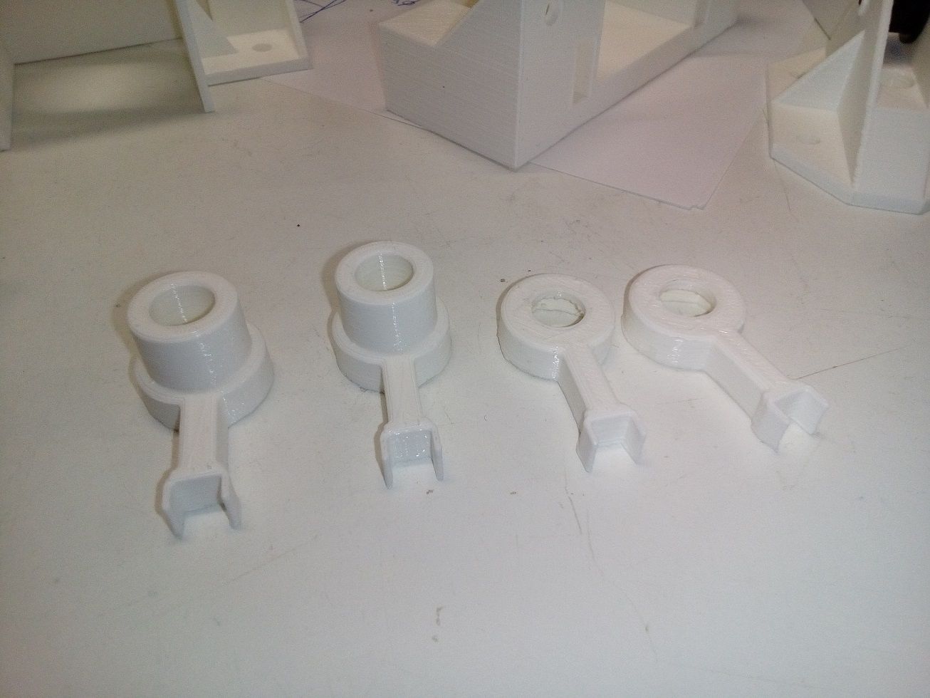

J'ai fini d'installer une grosse partie de la mécanique... (maque encore les microswitch de l'axe Y et deux petit ressorts pour les anti-wooble)

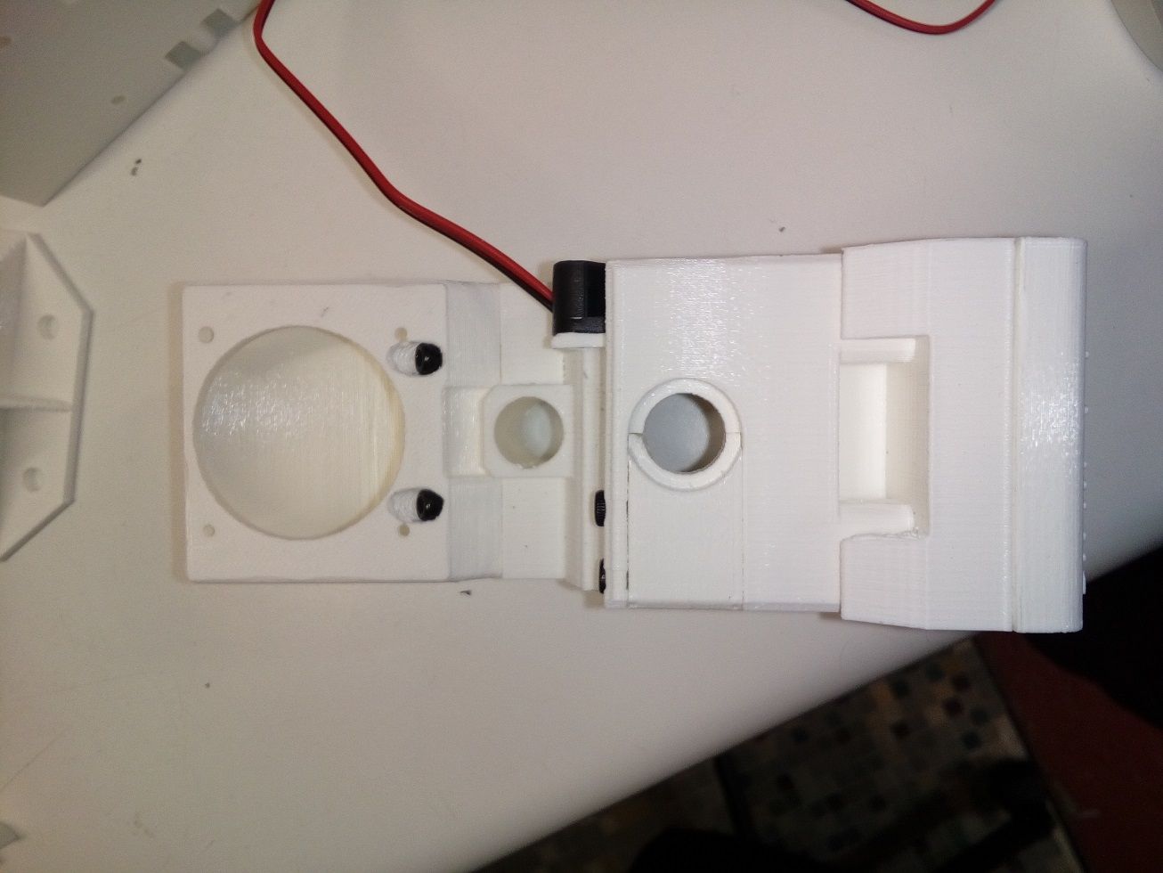

j'ai des problèmes d'ajustement de la tête ... erf ... je doit la modifier ... (les roulements frotte ...)

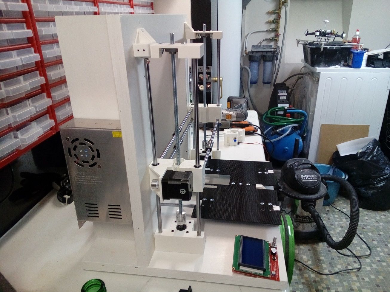

J'ai commencé à réfléchir et à installer la parti électronique.
l'écran full graphique LCD pour la RAMPS 1.4 est-il compatible avec la carte MKS Gen 1.2 ?

Par contre, pourquoi avoir mis 3 axe pour le X ?
J'ai mis trois axes pour le X pour la rigidité. Une tête doubles avec deux DirectDrives c'est lourd ... du coup j'ai rajouté un axe pour palier au poids supplémentaire.
Serte au début j'utiliserai uniquement une tête simple avec l'extruder déporté mais, plus tard je pourrais poser ma tête double sans craindre le sur-poids sur les tige rectifier de 8mm

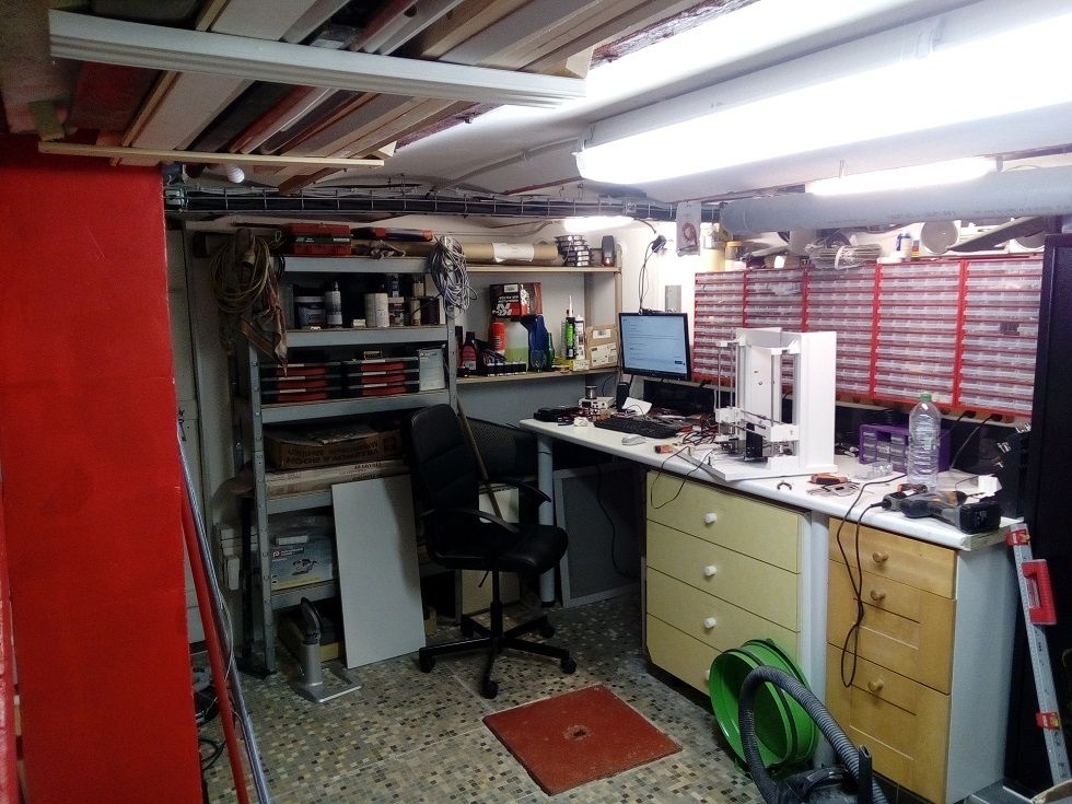

Bave
je suis amoureux:x
mon rêve mais dans mon petit 20m² ca va être dur d'avoir ce genre de salle sniff
en tout cas gg ton atelier
cdlt
il y a 15 minutes, Donovan-88 a dit :
Pareil ^^ mon atelier, c'est ma chambre pour l'instant xD
J'ai connue ça =)

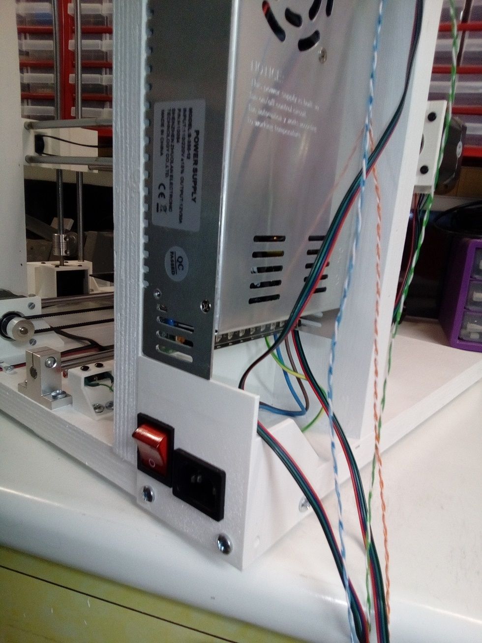

Petite Maj de la matinée, j'ai commencé à poser les câbles et un peut de câble-management.
j'ai aussi imprimé un cache pour la partie Haute-tension avec prise de PC et inter bi-polair.
les anti-wooble sont eux aussi fonctionnel (ajout des ressorts).

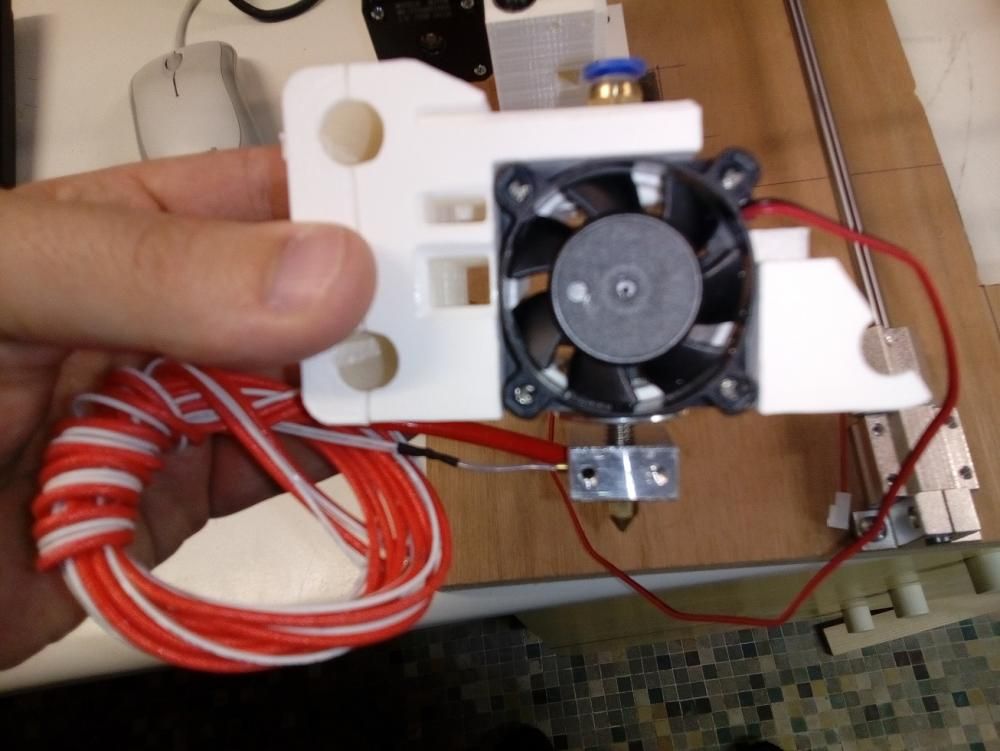

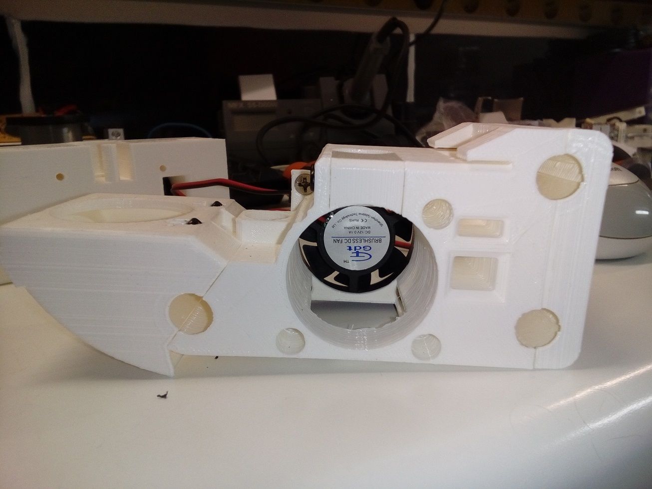

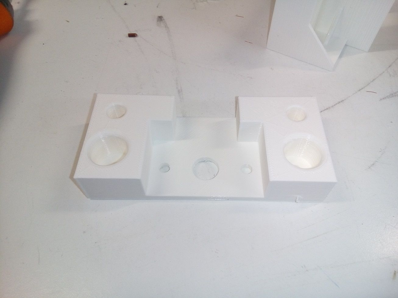

j'imprime actuellement une nouvel tête qui devrait être mieux (celle posé actuellement ne me permet pas de tendre la courroie ...:S)
Il y a 2 heures, Donovan-88 a dit :
idem
je te dis pas le bordel que c'est avec toutes les spares que j'ai en stock
bordel organisé lol
faut bien dans un studio
cdlt

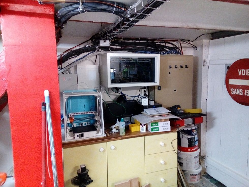

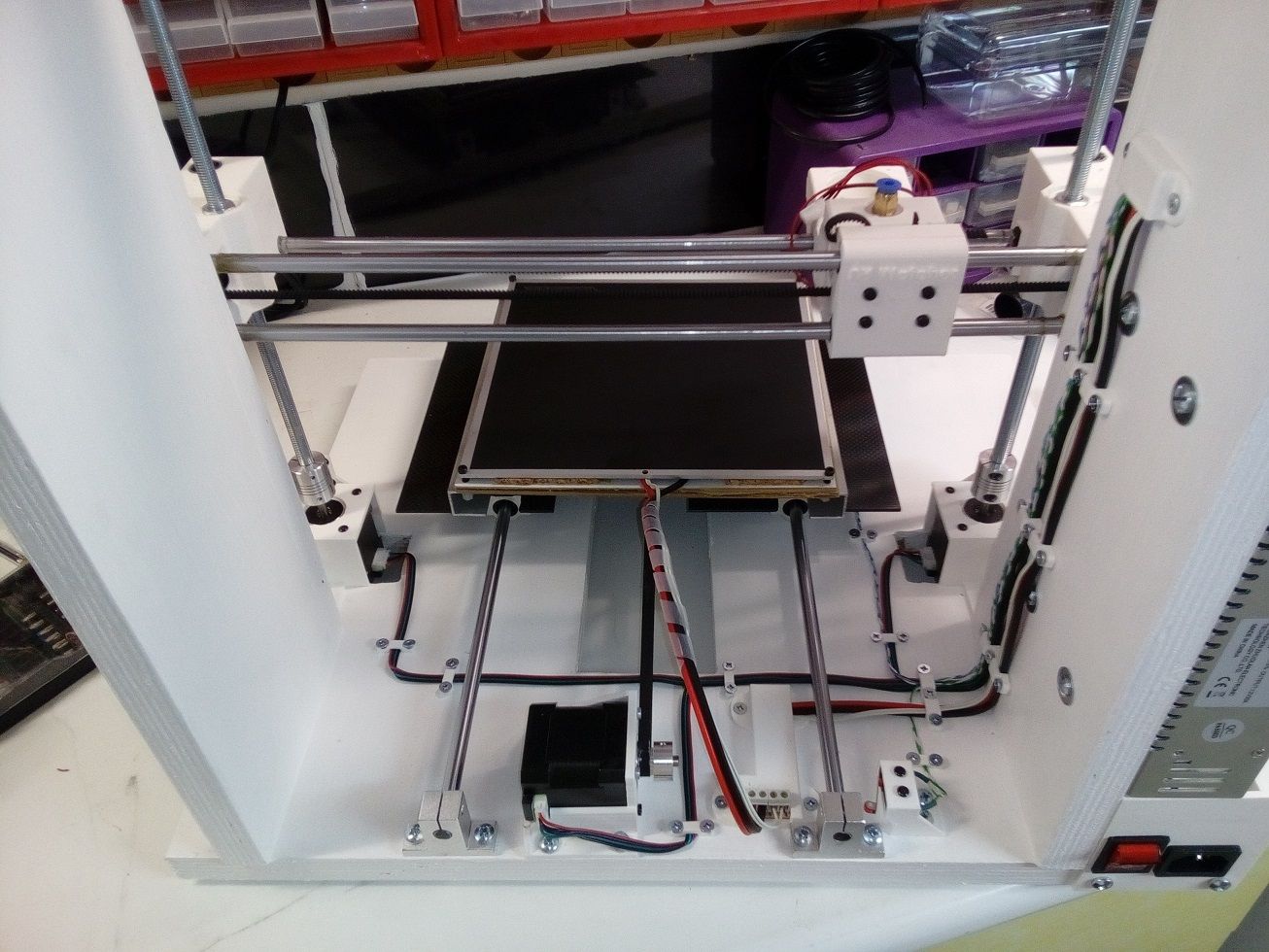

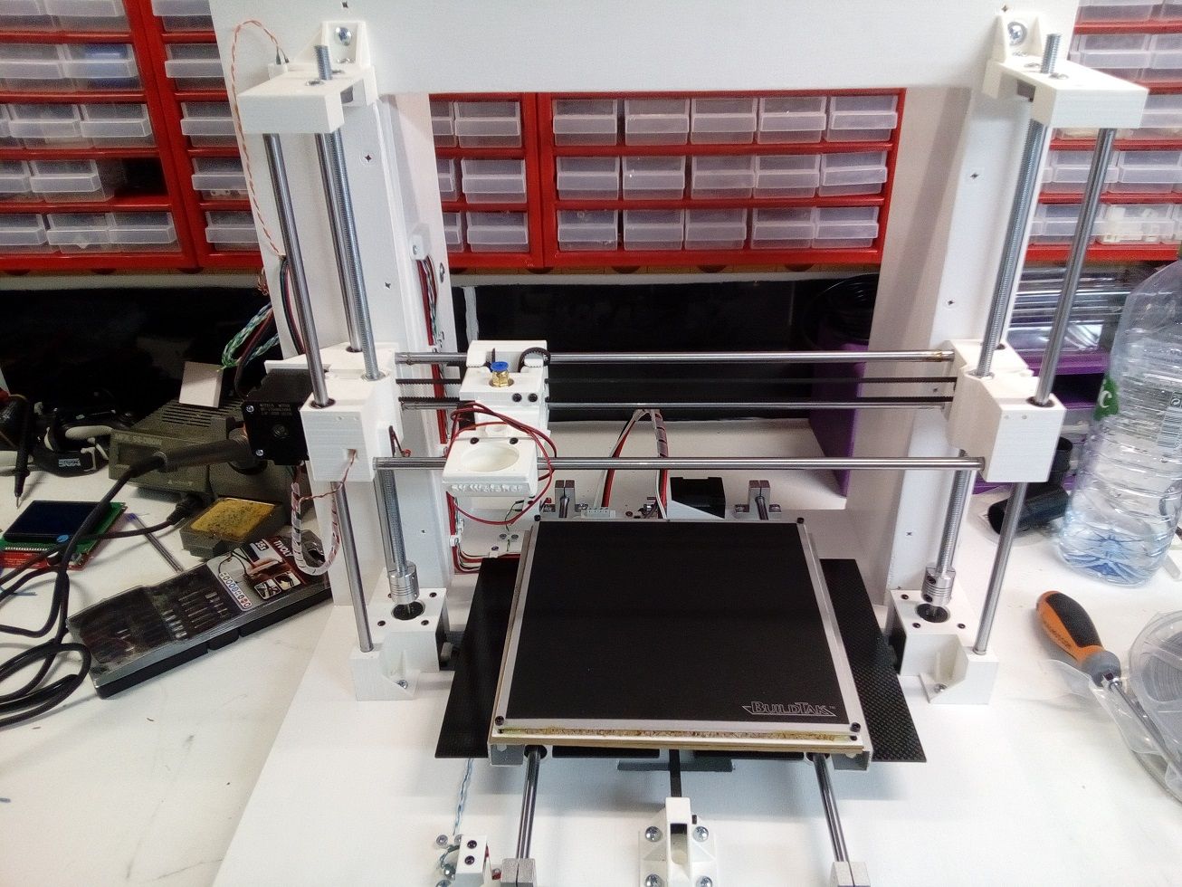

Voici ou j'en suis après une journée bien chargée (fondation le matin et imprimante cet aprém)
J'ai donc continué a faire :
- Du câbles-management (pas encore fini ... c'est long ...:/).
- Installation des capteurs de fin de course (Ymin, Ymax, Zmax, Xmin).
- Installation d'un plateau de 20x20 que j'avais en stock (avant la commande du 30x20).
- Installation de la tête (elle passe enfin B|). (me manque encore le palpeur et un ventilo de 40x40 ...)
- mise en place d'un extruder bowden (quand le DD n'ai pas utilisé) [je doit encore installer un switch électronique et un bornier pour l'option Direct-Drive].
Place aux photos :$
Demain si j'ai le courage je m'attaque au logement du [LCD| SD] et l'éclairage...
