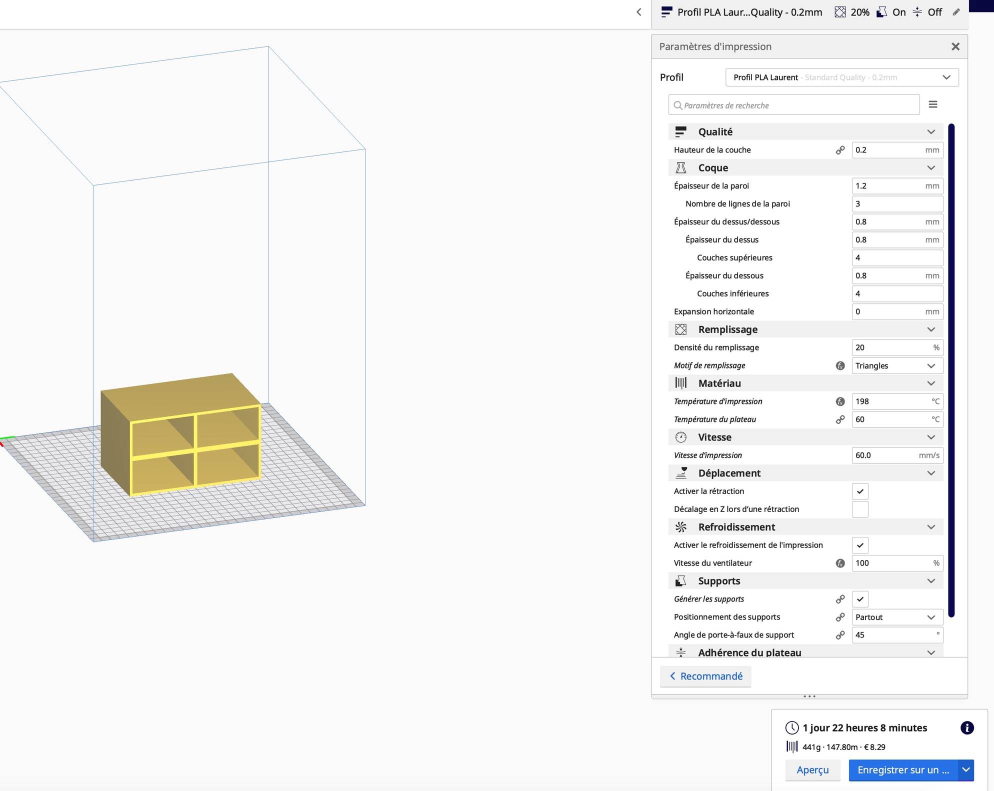

J’ai une question concernant ce modèle que j’aimerais faire sur ma CR-10 V2. Cependant, Cura me donne 1j et 22h de print !!! Ou est mon problème car je pense que c’est un peu exagéré non ? Qu’en pensez vous ??

Ce qui est le plus exagéré, c'est de vouloir l’imprimer dans ce sens et avec des supports 😱
Retourne le de 90° par rapport à l'axe X et vire les supports.

Ok alors le fait de supprimer les supports je suis passé à 21h, pour le retournement à 90° ca n'a rien changé...toujours 21h...
Voici le fichier ...
boitier.stl
Modifié (le) par Gugli

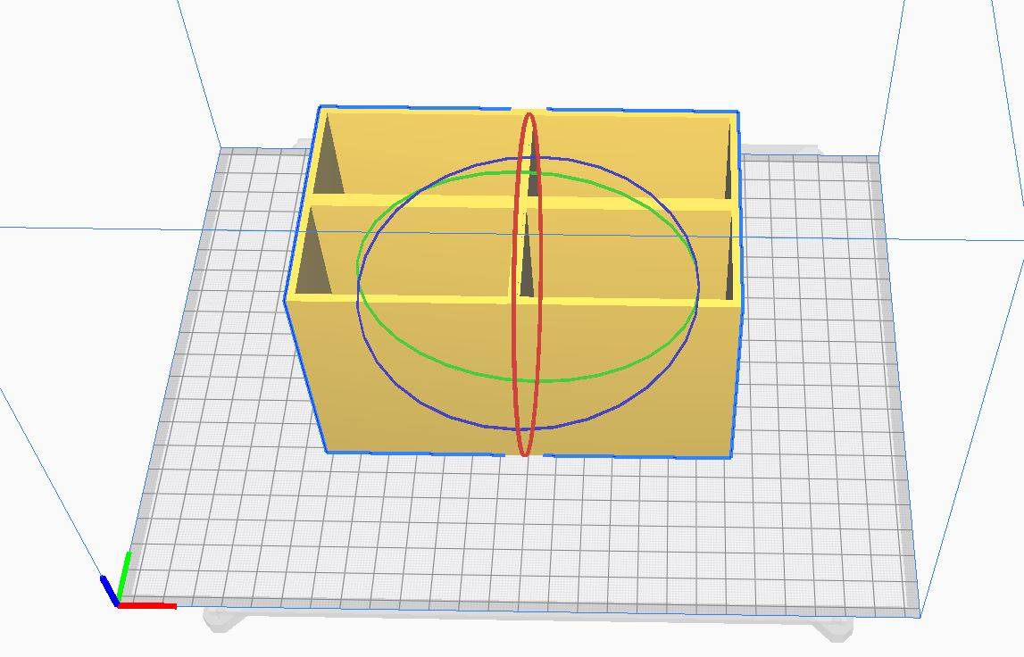

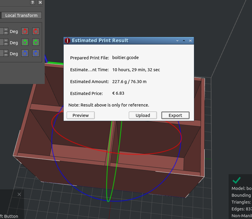

le retournement ne fait pas gagner du temps mais permet justement d'imprimer sans support (la tu gagne du temps), si tu ne le retourne pas et que tu imprime sans support, tu va avoir des surprises.
j'ai téléchargé ton stl si tu imprime comme il est ça va merder, tu la pas retourner dans le bon sens
il doit être dans ce sensCapture1.thumb.JPG.ab9671eb8c06d648054e350c2d2e98a7.JPG

ok j'ai retourné la pièce. Mais pk j'aurais eu des surprises? Pk le sens n'était pas bon ?

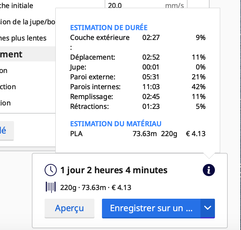

Aussi, le temps d'impression est repassé à 1j, est ce beaucoup ??? À combien il te le donne chez toi ?

il y a 6 minutes, Gugli a dit :
Oui, c'est énorme.
Hauteur de couche 0.32 et vitesse 60 mm/s
Imprime avec une hauteur de couche de 0.28 ou 0.32

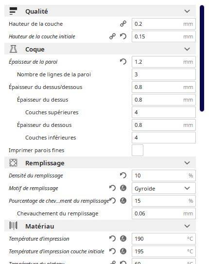

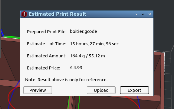

Avec cura, je suis à 16h8min en 0.2mm
15h35 en montant la vitesse à 60
et si tu met l'épaisseur du dessus/dessous à 0.6, tu gagne encore 30min (15h03)
Modifié (le) par Ironblue

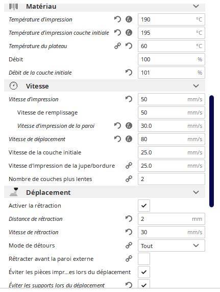

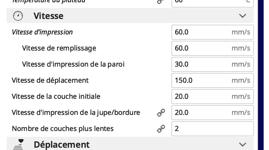

Hummmm c'est bien ce qui m'embête, je dois avoir un paramètre qui me rallonge le temps.... Un collègue a moi qui print des pièces en 2h30 moi je les ai en 3h30 avec des paramètres identiques... C'est bizarre....

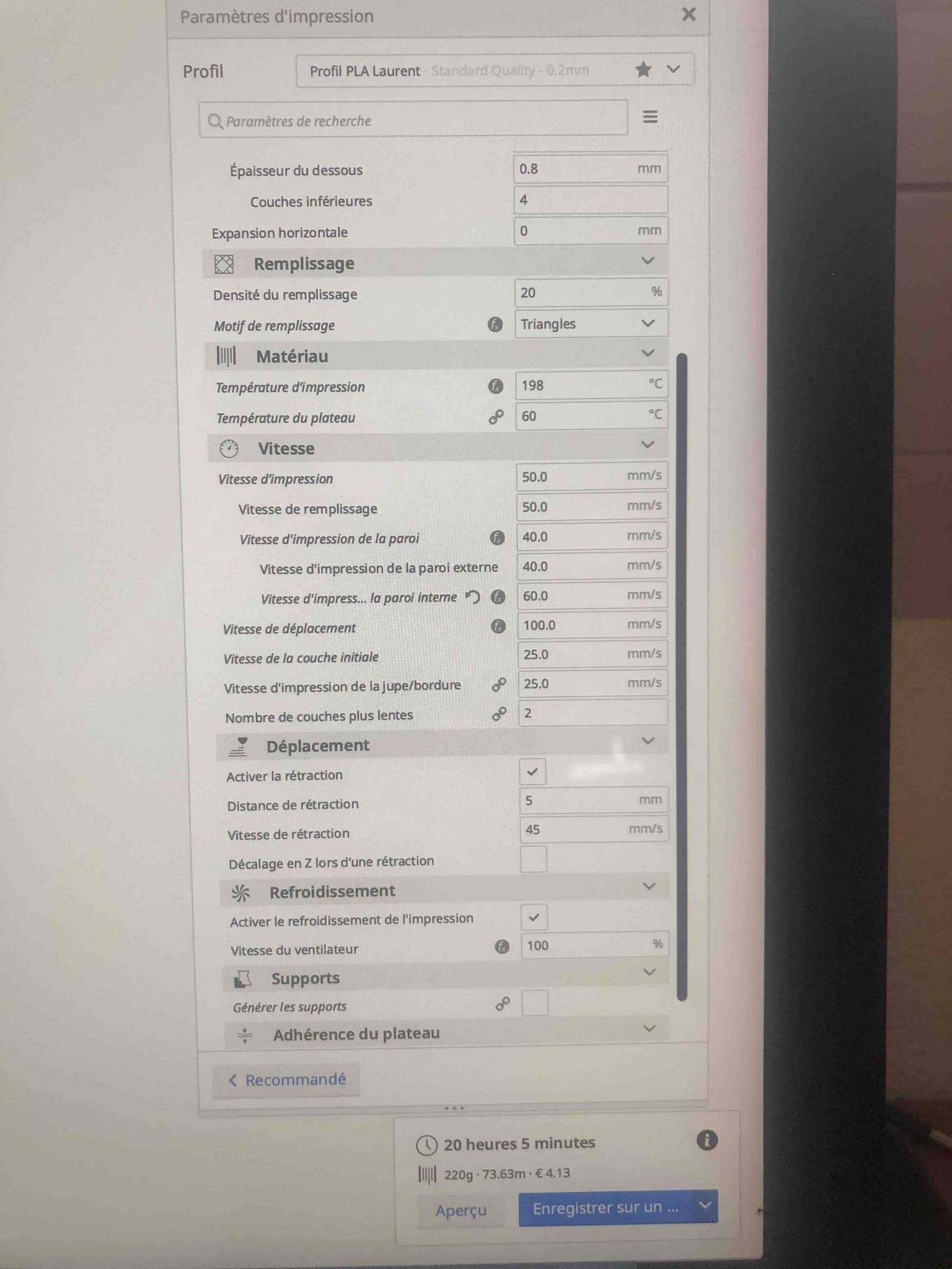

"Ensuite, il doit y avoir, dans tes réglages, une valeur qui limite la vitesse d'impression car même avec une couche en 0.2" : Oui mais j'aimerais bien le trouver dans Cura....
affiche plus d'option dans tes paramètre de vitesse (la petite roue denté qui apparait quant tu met ton pointeur sur le menu vitesse), affiche la même que ceux que j'affiche et fait une capture d'écran de ses paramètres.

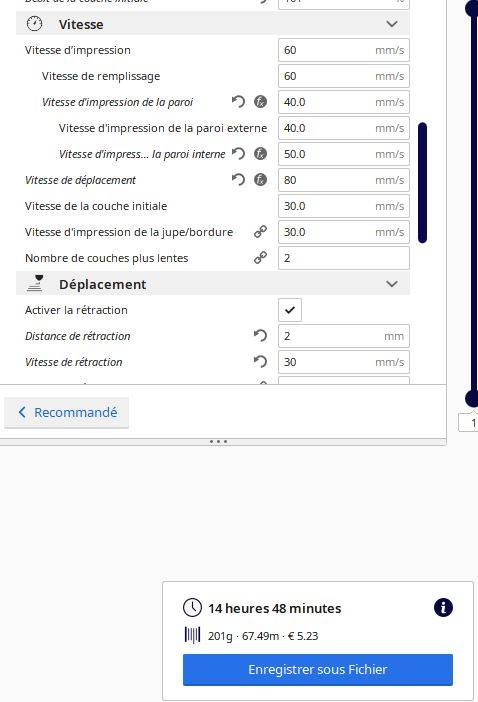

1969669221_Capturedcran2020-04-0513_26_31.png.97b32a3745ec7a2d6821c9c6abcb2ce9.pngVoilà Ironblue..
Il ne sert à rien d'avoir des écarts trop élevées entre les vitesses.
150 en déplacement, c'est trop.
30 en impression de la paroi, c'est pas assez. un 40 (voir 50, 60, 70 ou 80 , etc ..  suivant la qualité que tu veux, et les capacités de ton imprimante) devraient le faire.

augmente la vitesse de ta parois interne la tu doit être à 30 met la à 50 ou 60, tu devrais gagner 6h et comme dit plus haut tu peux aussi augmenter celle externe perso j'ai le temps donc je met jamais beaucoup pour celle externe.
Merci vraiment tous pour prendre le temps de me répondre...
Alors j'arrive à 20h avec vos conseils et ces paramètres..

c'est quant même bizarre cette grosse différence de temps avec les même vitesse, il doit  avoir un paramètre qui fait chier quelque part, c'est bien la version 4.5 que tu a ?
faudrait peut être repartir depuis zéro en désinstallant et réinstallant cura
oui oui c'est bien la version 4.5 et encore une fois sur un piece identique avec un collègue j'ai 1h de plus que lui pour des paramètres identiques !! on a pas trouvé non plus. Je désinstallation et réinstalle pour voir
Bon ca n'a rien changé, peut être essayer avec un autre logiciel

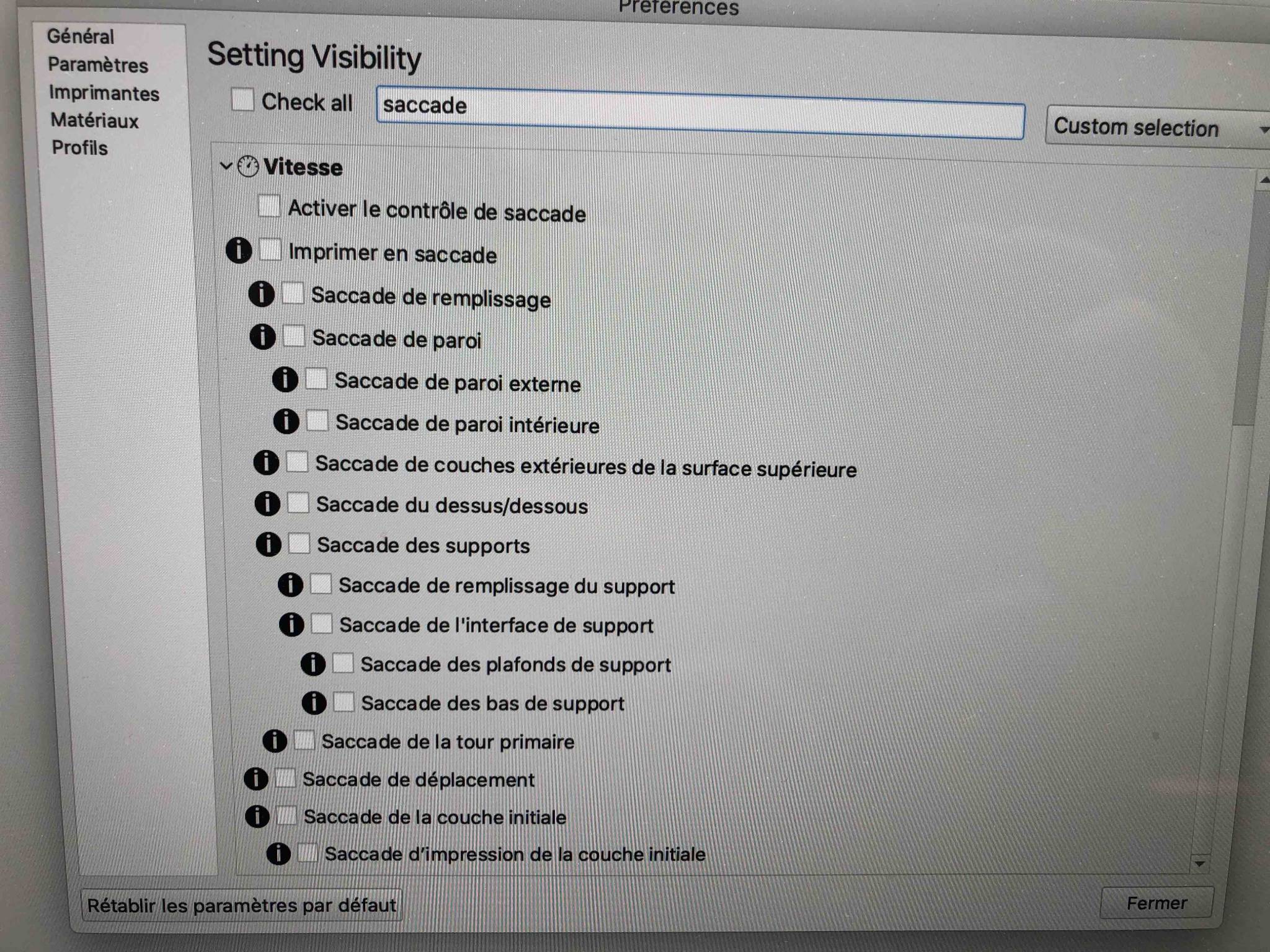

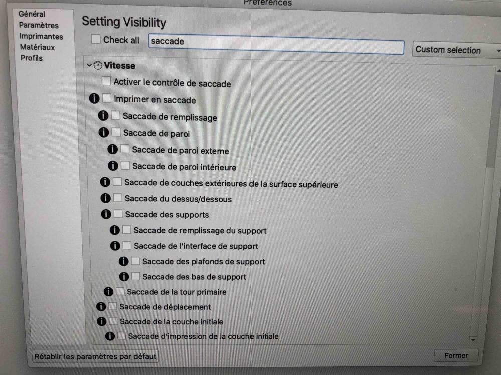

As tu activé le contrôle de saccades ?
Si oui, des valeurs trop basses (< 20) augmentent fortement le temps.
Des valeurs trop autres vont abîmer ta machine (> 35 suivant l'imprimante).
Je me suis fait également avoir par la durée minimum d'impression d'une couche qui peut fortement ralentir l'impression.
Je ne sais pas où ça se trouve dans Cura.
c'est dans les paramètres de vitesse
j'ai fait l'essai et je l'ai activée ca change rien

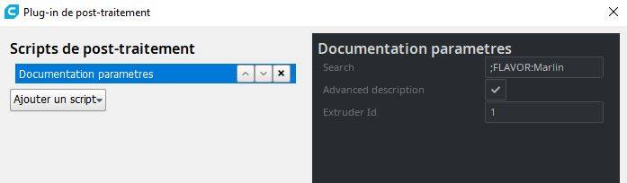

Dans mon Cura, j'ai un plugin «post-processing» toujours activé qui affiche au début de tous mes fichiers tranchés les paramètres essentiels du tranchage :
Révélation

Merci fran6p pour cette réponse intéressante !
Houlaa.. Ca devient encore à peine compliqué pour moi qui débute 🙂
En plus, pas de bol , je me suis dis, je vais installer le slicer de Creality pour pouvoir justement comparer le temps, et bien pas de bol je n'ai pas trouvé le soft du slicer pour Mac. 😞
Il y a 15 heures, Yo' a dit :
Ce n'est pas activé 🙂
